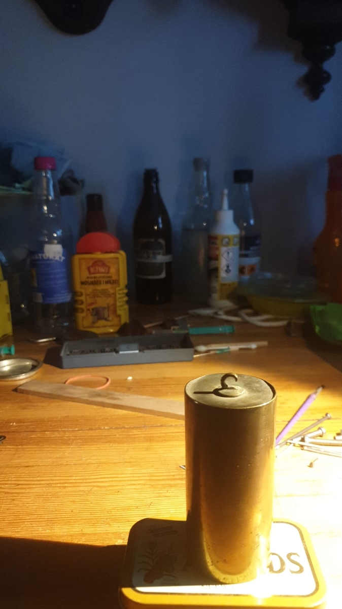

2 godziny temu, Pablowpl86_ napisał(-a):
Ile powinien ważyć odważnik do tego zegara i jakich powinien być rozmiarów .proszę o podpowiedź .zdj pogladowe
Odważnik do tego zegara powinien ważyć 1.185 kg i powinien mieć rozmiary: średnica 4.18, wysokość 8.07. Tak jest w moim.
Oto zdjęcie poglądowe:

Przepraszam. Słabo ogarniam to forum. Lecz chyba nikomu nie wyrządziłem tym krzywdy ?
Dzięki za zdjęcie . Kolego a bloczek możesz sfotografować ?

Mój bloczek akurat maleńki jest. Tak ten zegar wyglądał od 40 lat, więc nic nie kombinuję. Średnica kółka 22 mm.

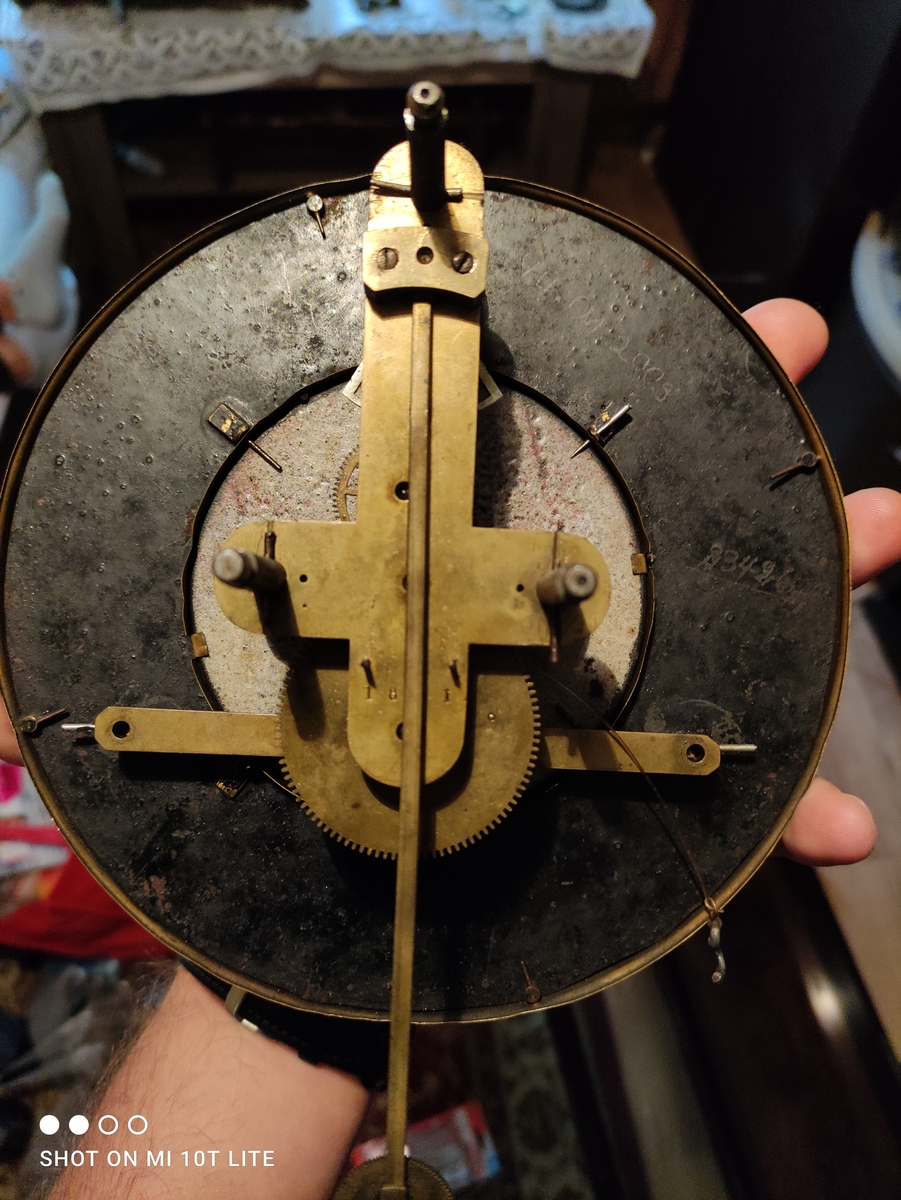

Ostatnia prośba .jak byś mógł pokazać jak przywiązana jest żyłka do bębna.i 2koniec żyłki w jaki sposób i gdzie przywiązany . Z góry dziękuję za pomoc .

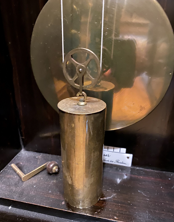

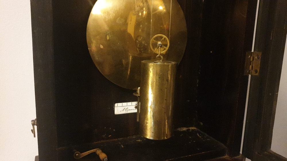

Cześć ... zdecydowanie nie ....
Proponuje jeden z dwóch wzorów ...

Tu więcej detali ... Wagi powinny być w granicach 1200-1300 g . Bloczki pełne lub "świebodzickie" Obok masz oryginalną korbkę  na zdjęciu.

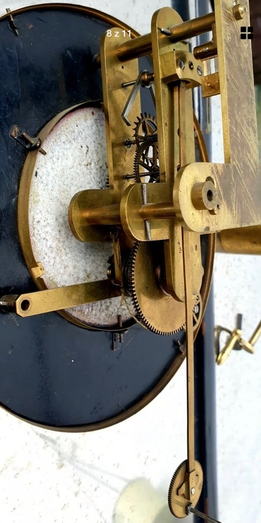

Twoje naprawdę pięknie się prezentują . A jakiej są średnicy i wysokości ciężary .oraz jak byś mógł pokazać jak żyłka jest przywiązana w mechanizmie .

Posted (edited)
Wagi mają średnicę 38 mm ale bywały do ~ 40 mm, a wysokość od 80 mm do 88 (tu te pokazane ). Pamiętaj że wagi były proste bez tłoczeń i zdobień. Podkładki pod zaczep bywały stożkowe (takie jak pokazuje ) ale takie też jak pokazał Piotr (FIBO) płaskie .
Waga ich wahała się od ~1200 do 1300g. Z takimi wagami i rozmiarami się spotkałem.
Ps. od strony płyty przy tarczy jest zaczep, podobny haczyk jak przy wadze, wkręcony w płytę . Poprzez oczko zrobione ma lince montuje się ją do haczyka na płycie. Detale na zdjęciach.
