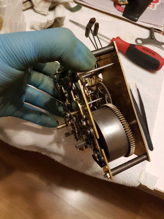

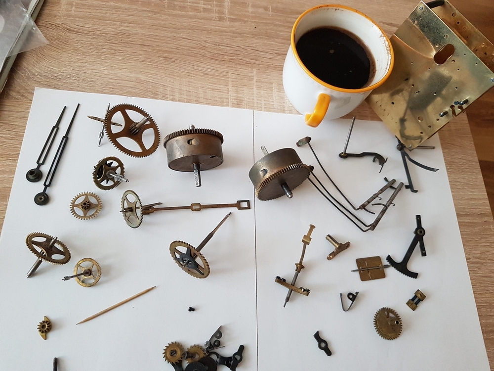

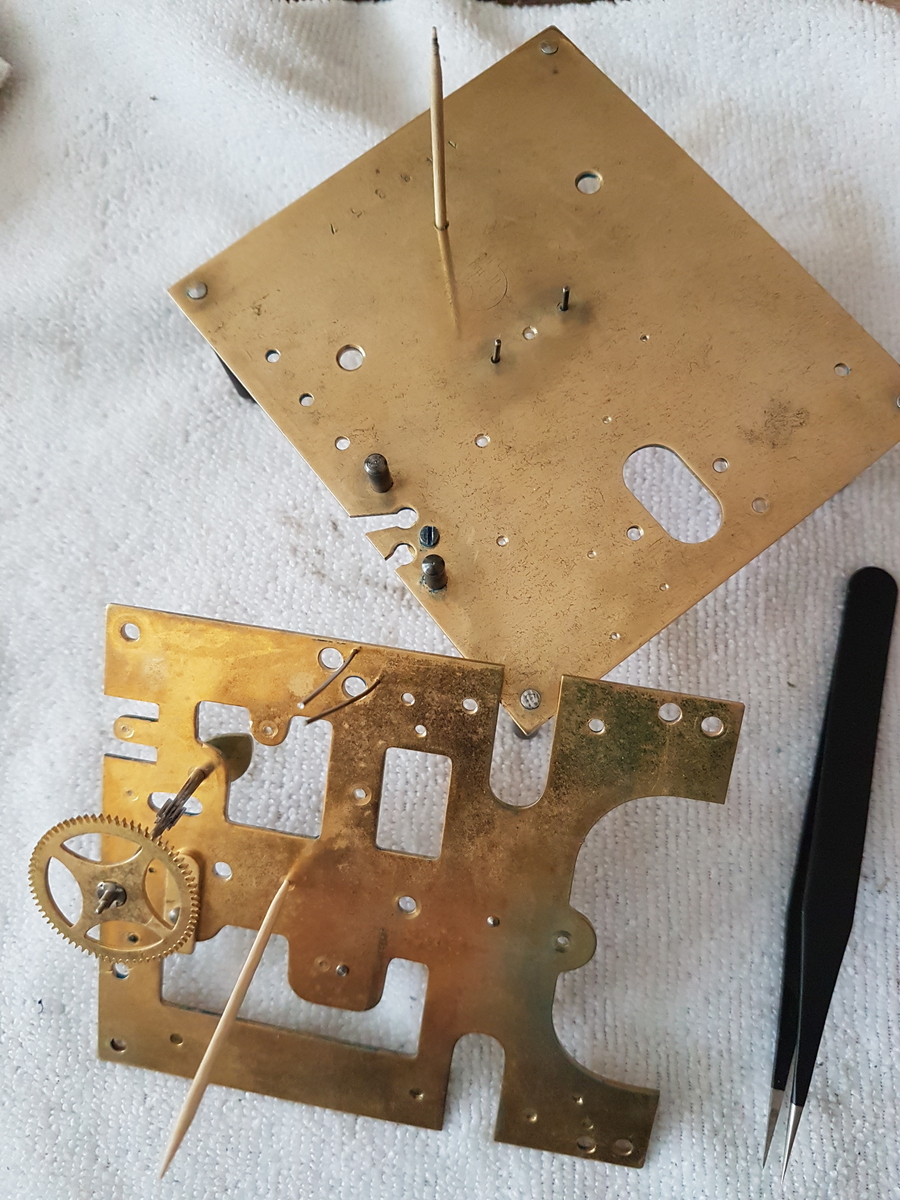

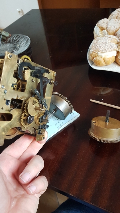

nadal bawię się częsciami mechanizmu.
nie śpieszę się, choć rodzice z chęcią widzieliby już zegar z powrotem na ścianie.
trochę odświeżyłem płyty,  bo gęste i odbarwione były.
Teraz jest choć odrobinę estetyczniej.
jutro spróbuję powkładać trybiki między płyty 😊

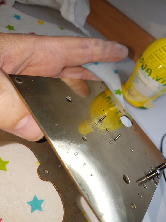

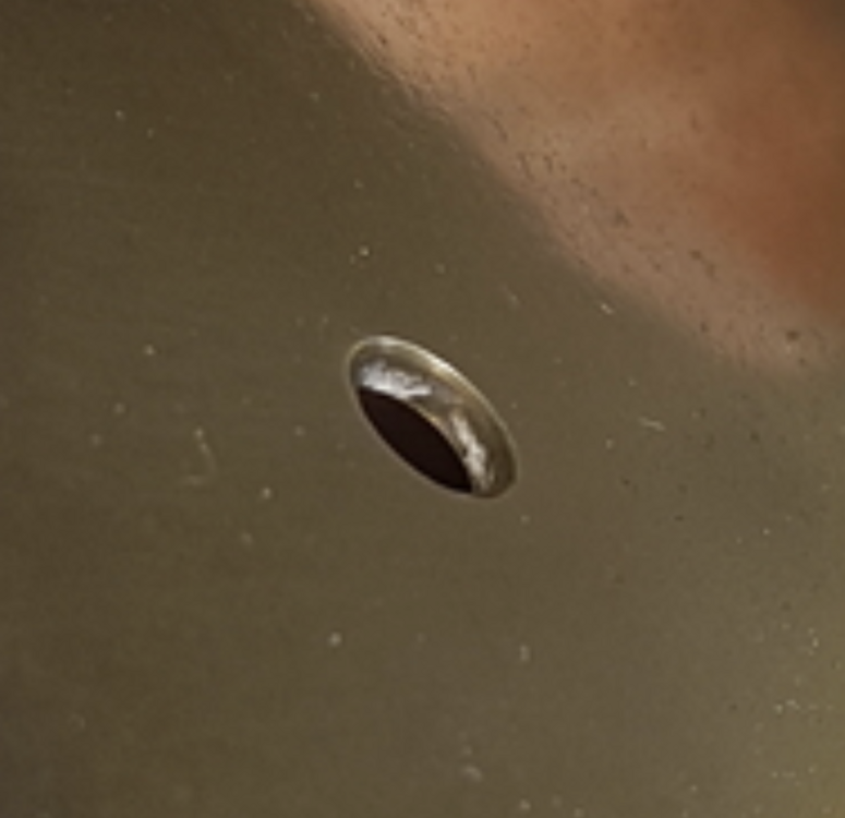

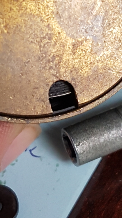

Płyty nie muszą lśnić , ale łożyska w zasadzie tak - należy je dokładnie oczyścić i delikatnie wypolerować np patyczkiem (np wykałaczką, lub innym twardym patyczkiem - nie pilnikiem lub rozwiertakiem! )
tak nie mogą wyglądać... ani te duże ani te małe ... ;)

Wiadomo ... chodzi o to , by nie rozpiłować otworu , czego efektem byłyby , duże luzy na łożysku . Wypoleruj by błyszczało , ale nie tak ostro , by zlikwidować wszystkie wżery . W tych wżerach , to przynajmniej odrobina oleju będzie się utrzymywać i zapewniać smarowanie .

bystry wyspecjalizowany wzrok niczego nie ominie 😊
zdjęcie wykonałem wczoraj bezpośrednio po lekkim spolerowaniu powierzchni płyt.
Tak zostanie - nie będzie lustra.
Dziś dodatkowo wrzucam na to wosk i dopiero po wosku "świdruję" wykałaczkami otwory przed zmontowaniem mechanizmu.
Oczywistym jest, że pasta polerską (mleczko w tym wypadku) a później wosk w formie płynnej wypełniłby wcześniej czyszczone otwory.
Robiłbym nie potrzebnie 2x tę samą robotę.. 😋

2 godziny temu, PM1122 napisał(-a):
A jaki efekt po takiej paście ? ...... tz. czy dużo i długo trzeba polerować ?
to niebieskie  to jest wosk samochodowy koryzujący - został mi z dawnych czasów po granatowym seacie toledo.
Płyty polerowałem mleczkiem polerskim "hamron" kupionym w " Jula" .
polerowałem ręcznie - na płytę kilka kropel mleczka polerskiego,  miękka szmatka "gałganek gaciowy" w rękę i kolistymi ruchami polerowałem do osiągnięcia założonego efektu i właściwego połysku.
Później nakładam wosk aby zabezpieczyć powoerzchnię przed wpływem np kurzu i ogólnie "atmosfery" mając nadzieję, że płyta nie pokryje się patyną i będzie błyszczała długo i na chwałę domowi..
Tak, że ten niebieski "wuks" to nie mleczko polerskie ni tym bardziej polerska pasta.
Acha - na polerowanym mosiądzu nie zostaje niebieski kolor, można spokojnie zabezpieczać bez obawy..

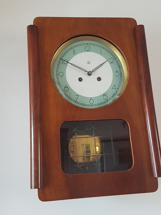

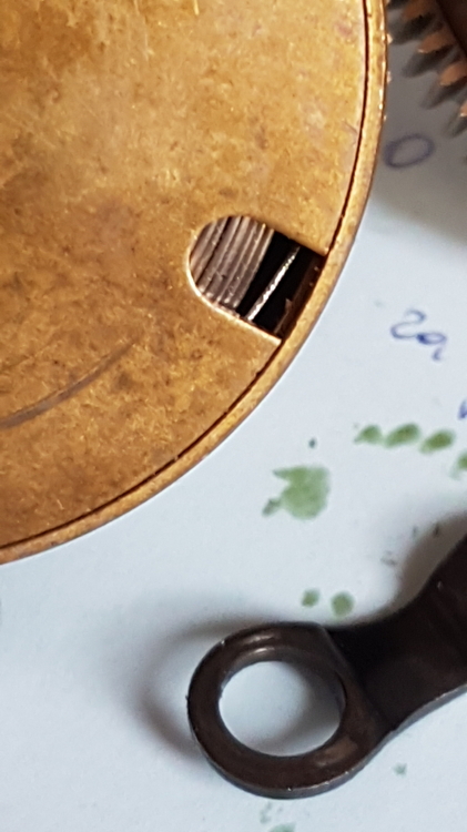

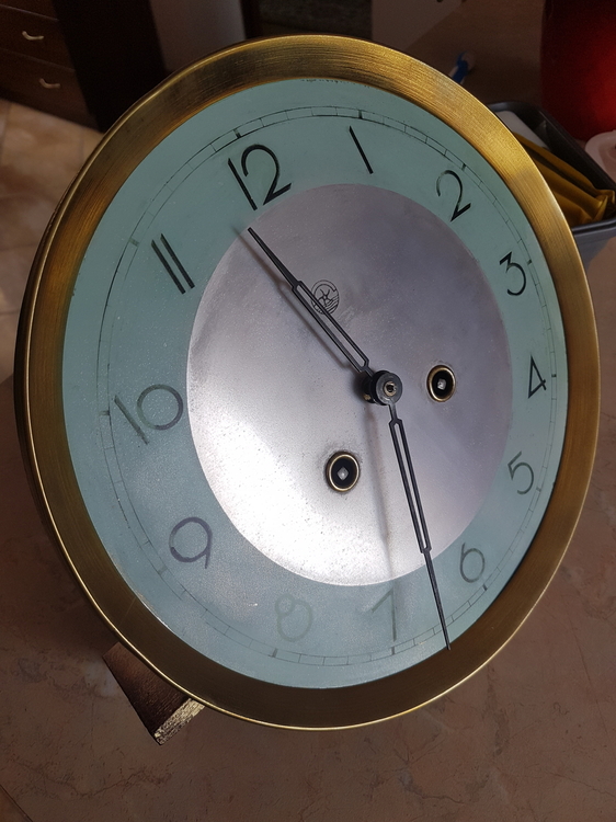

dziś zegar powrócił na swoje pierwotne miejsce na ścianie.
Od ostatniego posta trochę się podziało dobrego ale również złego.
Aby nie wchodzić w szczegóły tego "złego" napiszę tylko, żebyście nigdy i pod żadnym pozorem nie tykali tarczy zegarowej takiego typu jak w zegarze z tego wątku nawet zwykłą czystą wodą bez dodatków na patyczku higienicznym..
Próba jakiegokolwiek czyszczenia to proszenie się o kłopoty bo wszystko malowane jakby akwarelami na szkle..
Co do tego "dobrego" to oczywiście nie zapomniałem o wymuskaniu każdej dziurki (do czysta) wykałaczkami..
również wszystkie zęby tryby i czopy dokładnie przejrzane pod lupą aby usunąć ewentualne zanieczyszczenia kryjące się w zagłębieniach a których ominął pędzelek podczas mycia w nafcie..
dodatkowo dokładnie wyszczotkowałem zęby bębnów napędowych sprężyn, ponieważ nie trafiły one do kąpieli a wyczyszczone zostały moją własną autorską metodą a same sprężyny pokryte kilkoma warstwami środków redukujących tarcie O których wcześniej wspominałem.
Ani kół zębatych ani bębnów sprężyn nie polerowałem.
Po wymyciu w nafcie zostały zamontowane z przebarwieniami i - rzekłbym - w słabym stanie optycznym aczkolwiek dobrym technicznym w odpowiednich miejscach płyt.
Edited by zadra
Share this post
Link to post
Share on other sites

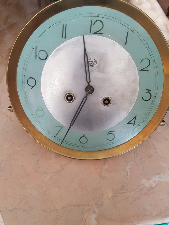

również skrzynię trochę przygotowałem.
została dokładnie wyczyszczona (najtrudniej było doprowadzić do porządku górę skrzyni pokrytą wielodekadową grubą warstwą tłustego ciemnego "czegoś" co schodziło dopiero po wstępnym namoczeniu i wielokrotnym tarciu miękką wilgotną ściereczką).
Otwory wewnątrz skrzyni zagwożdżone  wykałaczkami i przemalowane pod kolor zbliżony do koloru użytego drewna.
Na koniec oczywiście założyłem lunetę i cokolwiek "kulawą wizualnie" tarczę na mechanizm
Pozostało teraz wyregulować chód - wstępne pomiary pozwoliły już na drobne korekty, ale - wiadomo, nie można pewnych spraw przyspieszyć.
Poczekamy - wyregulujemy na minutę/miesiąc albo nawet lepiej..
Zapomniałem zrobić zdjęcie wiszącego na ścianie po czyszczeniu,  ale widok jest zbliżony do jednego z pierwszych zdjęć choć na plus mamy trochę ładniejsze wahadło i lunetę a na minus słabiej wyglądającą tarczę..
Generalnie - zegar udało się uratować, rozłożyć, wyczyścić i złożyć w całość. Sukces, bo dodatkowo "cyka" a nawet godziny poprawnie wybija 😋
Czego chcieć więcej... 😁

minęło trochę czasu.
Zegar ma się dobrze, pracował po pierwszym nakręceniu 16dni - myślę, że się jeszcze trochę rozchodzi i czas działania lekko wzrośnie, gdy sprężyny złapią olej tak jak powinny.
W 15-ym dniu pracy ominął kilka razy bicie a w 16-ym wahadło zatrzymało się około południa.
Mam już graficznie przygotowaną tarczę-zamiennik myślę, że w krótkim czasie uda mi się wykonać wydruk i wstawię zamiennik a oryginał zabezpieczę w skrzyni zegara.
W pierwszym zdaniu wpisałem "zegar ma się dobrze"..
Tak.. zegar i jego mieszkańcy mają się dobrze 😉

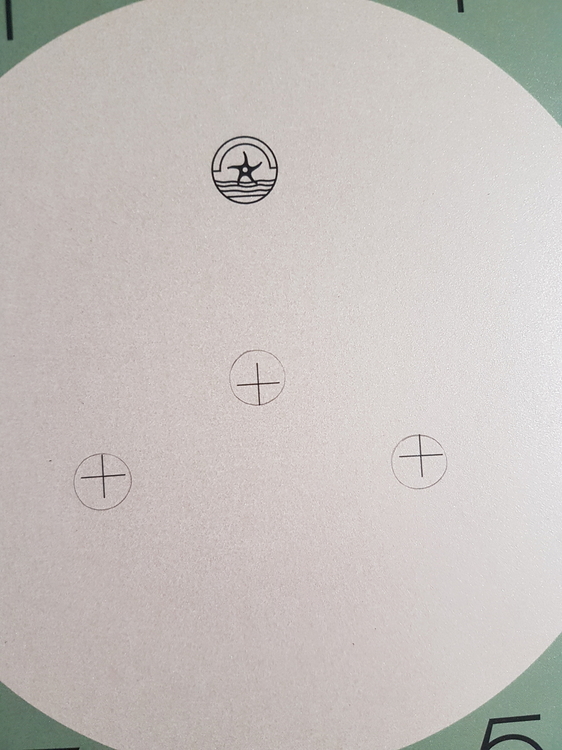

Posted (edited)

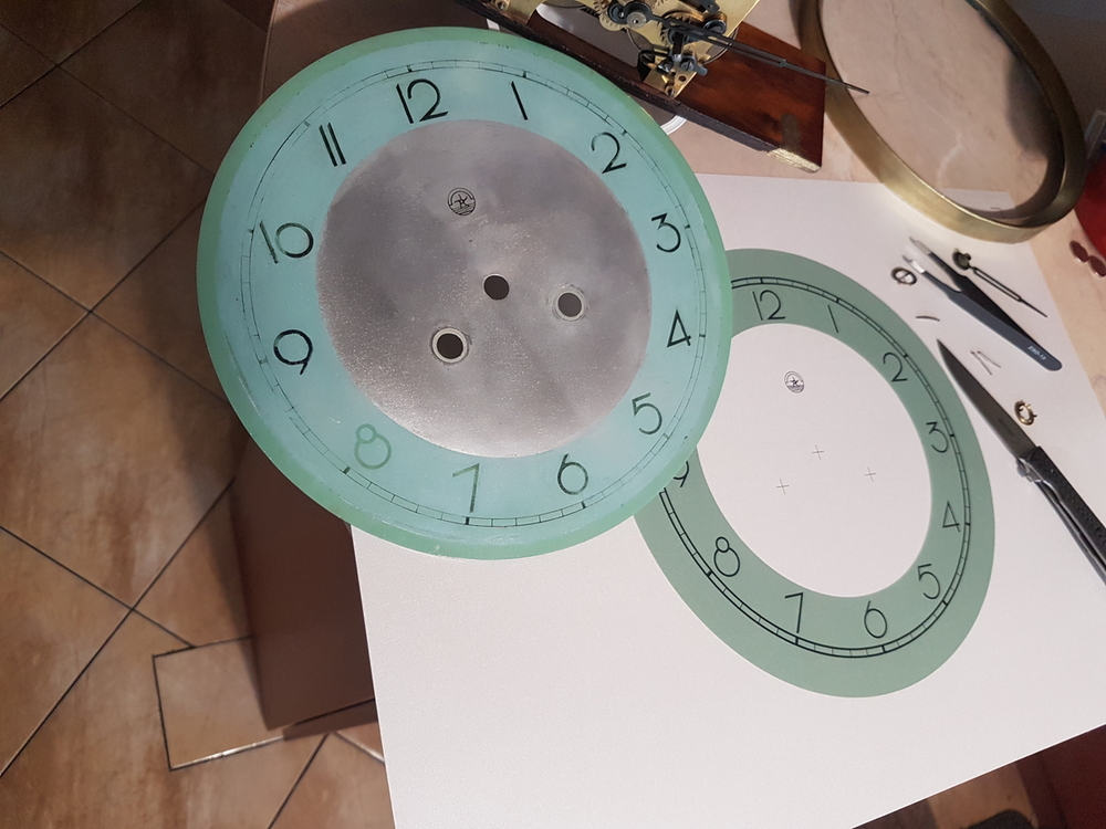

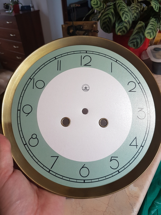

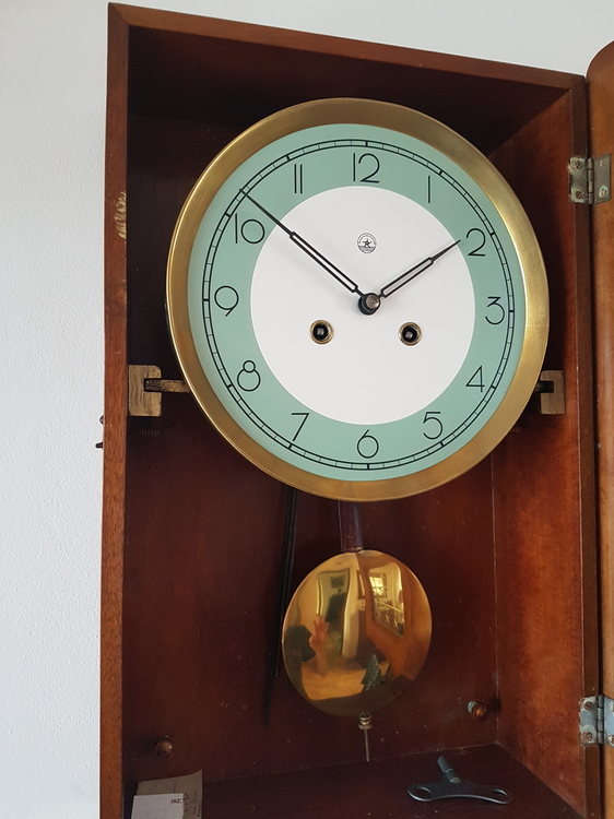

W dniu 12.10.2021 o 16:31, zadra napisał(-a):
Życie toczy się swoim trybem ..
dopiero dziś mogłem przyciąć przygotowaną wcześniej w drukarni tarczę zegara.
Wydrukowana na perłowym papierze prezentuje się znacznie lepiej niż zmyty oryginał.
Oczywiście oryginał cały czas jest na swoim miejscu a papierową tarcza jest do niego mocowana od zewnątrz.
Mamy zatem zachowaną historyczną linię i nowoczesne rozwiązania.
Nie wiem jak tekturowe tarcza zareaguje na zmiany temperatury i wilgoci w pomieszczeniu, ale gdyby coś złego się działo, to mam kilka zapasowych na podmiankę 😉

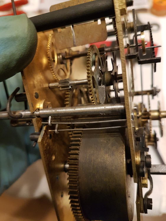

Mechanizm bicia znowu zaczął słabować- bicie zanikało kilka dni po nakręceniu jego sekcji.
Przy wymianie tarczy ponownie nasmarowałem najmniejsze wężydła (Tym razem olejem boley'a zamiast poprzedniego 5w40) ale wydaje mi się, że problemem w tym przypadku może być zmęczona sprężyna.
Zobaczy się jaki wpływ będzie miało nowe smarowanie .
Mamie tarcza się podoba, bardziej wyraźna i kontrastowa od starej.
Kilka zdjęć na zakończenie niedzielnego wywodu..
nie wiem, czy będzie to dobrze widać, ale papier na którym jest wydrukowana tarcza ma perłowy podkład.
Na sam koniec oczywiście aktualne zdjęcie wahadłowca w czasie pracy 😁
pozdrawlaju Was serdecznie 🤗

No i piknie :)
Z biciem, to raczej zero oleju na wiatraczku, lub dość rzadki. Częsty problem z ruszeniem bicia - za duża lepkość.

Posted (edited)
4 godziny temu, PM1122 napisał(-a):
kilka metronów już rozłożyłem i złożyłem z dobrym skutkiem i nie było problemu z sekcją bicia.
Wszystkie wiatraczki smarowałem olejem przekładniowym 75w80 (olej do samochodowych skrzyń biegów ).
W tym przypadku zastosowałem olej silnikowy 5w40 i po jakimś czasie wrócił problem z biciem.
Wracając do początku tego tematu - zawarłem tam informację, że podstawowym problemem z zegarem był "brak bicia".
Czyszczenie i pierwsze smarowanie na jakiś czas pomogło (może 5w40 było zbyt lepkie).
Teraz dałem na te czopy olej (na czopy balansowe) od boley'a .
Jeśli nie będzie różnicy i za kwartał znowu przestanie bić, to wymienię sprężynę bicia, bo tylko to zostało.
Nie sądzę, żeby wiatraczek miał pracować bez smarowania ale co ja tam wiem...

Posted (edited)
Tarcza bardzo ładna !
A co do bicia..., no to Metronów nie robiłem. A z mechanizmami, to różnie bywa. Często wręcz widać, jak świeżo złożony mechanizm, gdzie celowo, na wiatraczek nic nie dałem, bije aż za szybko. A po kropelce oleju, to jest bardzo wolne bicie. Więc najczęściej daję, kapkę rzadkiego i o mniejszej lepkości.
