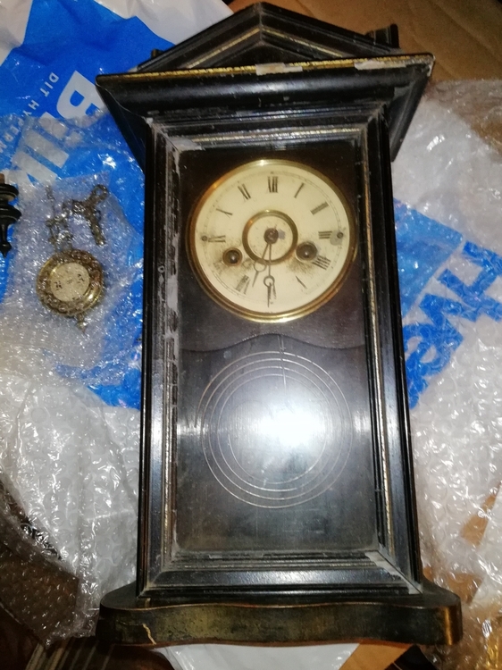

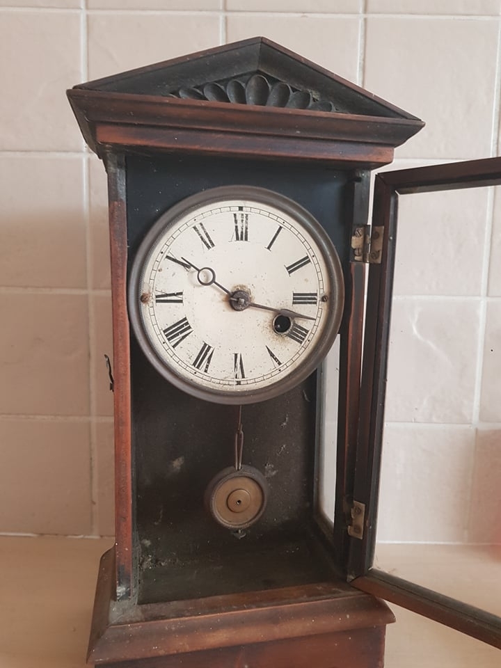

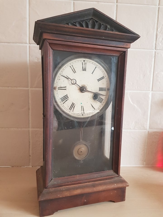

A oto i mój krasnal:
wysokość 33cm
szerokość 16,5cm
głębokość 9,5cm
Jeżeli komuś z czymś się choćby kojarzy, proszę o wszelkie uwagi i spostrzeżenia
Skrzynia trochę "skołatana" a mechanizm bez żadnych oznaczeń :(

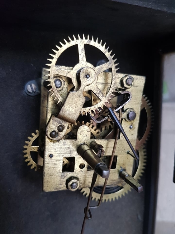

Już coś takiego było... i to niedawno.. .. mechanizm z nakręcaniem na czwórce i taką kotwicą, ale nie pamiętam gdzie..... koledzy pewnie wiedzą.
Ps. Podoba mi się z taką dużą szybą.

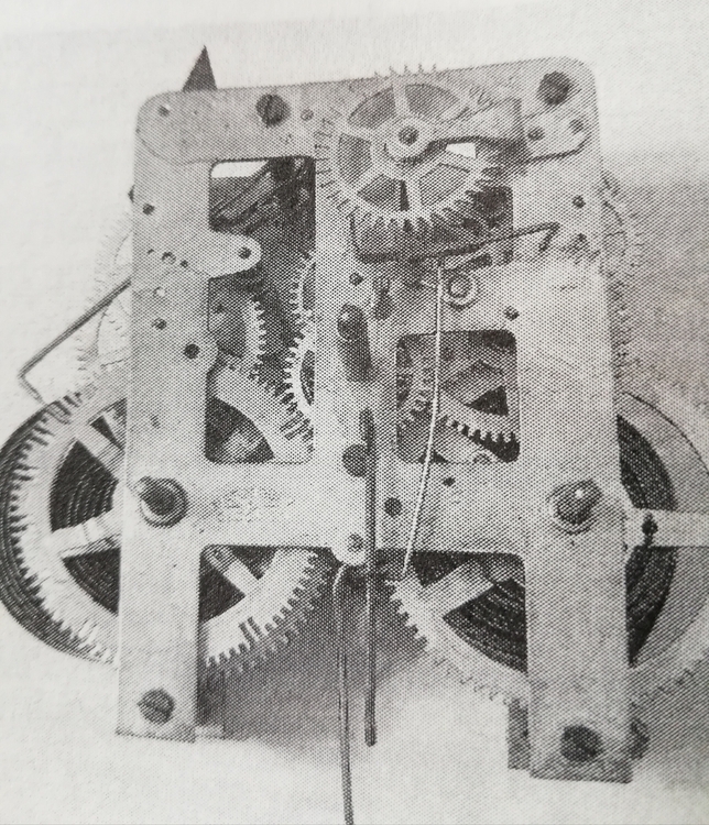

11 minut temu, PM1122 napisał(-a):
Może o tym myślałeś? Ale ta Ansonia ma 2 bębny. Ja się poddaję. Albo Niemiec, albo Amerykanin. :(
Nie ma sygnatury na werku, nie ma karteczki - KLOPS.
Piotr

Tak, o tym... bo niżej w tamtym temacie jest podobny.... no niezupełnie, ale coś na rzeczy. Więc chyba to Ansonia,... choć się nie upieram, bo mało jeszcze wiem

Dzięki za szybkie odpowiedzi.
Ten mechanizm z linku albo bardzo podobny, albo identyczny.
Na razie jeszcze nie wiem na co szczególnie zwracać uwagę więc patrzę i nie wiem co widzę.
PM1122 - rzeczywiście, nawet bardzo podobny, może to to?
Godzinę temu, tarant napisał(-a):
Większość modeli Ansonii jest tutaj. Trochę roboty i moźe się znajdzie...
http://www.antiqueansoniaclocks.com/Ansonia-Clock-Model-Names.php

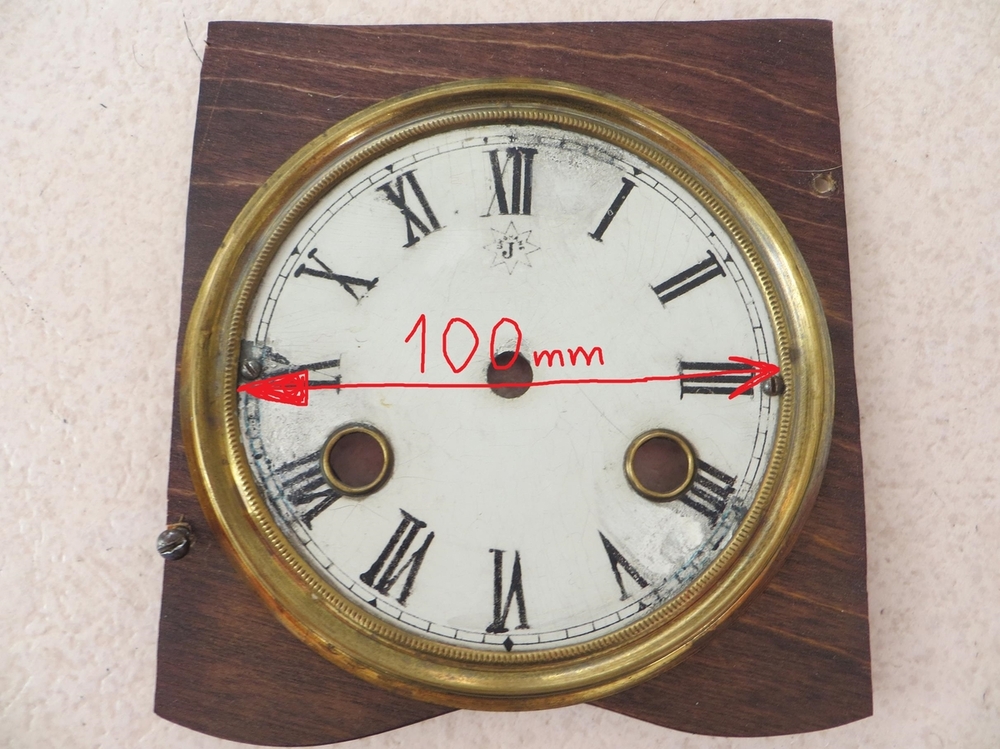

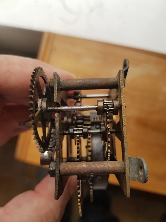

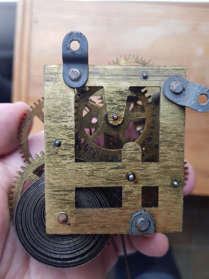

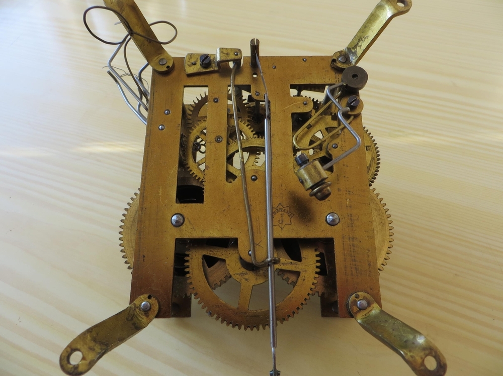

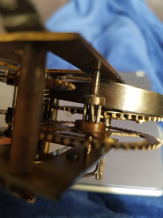

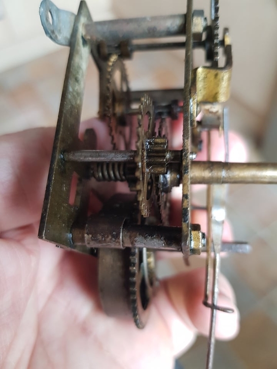

Myślę, że bardziej pasuje do Junghansa.
Nie mam zdjęć takiego mechanizmu chodzika, ale w mechanizmach z biciem
Junghans miał mechanizmy skręcane na nakrętki. IMG_20210901_170520.thumb.jpg.4e0fc9505e2c64f8145330a0594f6304.jpg
Dla porównania - mechanizm amerykański
Mocowanie koła wychwytowego bardziej pasuje do Junghansa niż do Ansonii,
dlatego ja obstawiam Junghansa.
Może z drugiej strony mechanizmu albo między płytami jest mały znaczek J. w gwieździe.
Pozdrawiam Jacek

Owszem, może i Junghans... bo jak patrzę na tarczę i jej ramkę, oraz wskazówki, gdzie godzinowa chyba jest oryginalna, nooooo, to takie skojarzenia są. Ale wygląd skrzynki i ten mechanizm, coś mi amerykaninem pachnie.

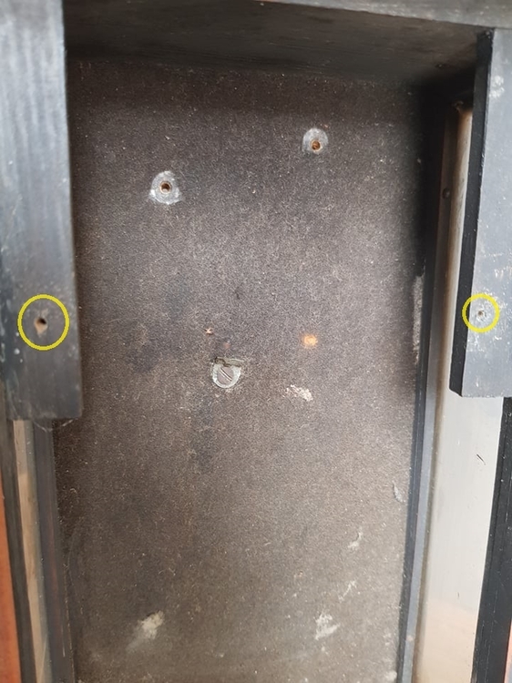

Pytanie.. jak mocowana jest tarcza ? Czy dwiema śrubkami, na bokach przez tarczę do skrzynki, czy jak ?

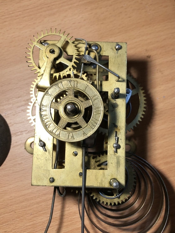

Tu masz ( tylko to nie są chodziki)
Welch to "rasowy" zegar z biciem 1/2 i pełna goddzina, a Askonia to budzik...
 WELCH
ASCONIA: ANSONIA ( przepraszam za wprowadzenie w  błąd )

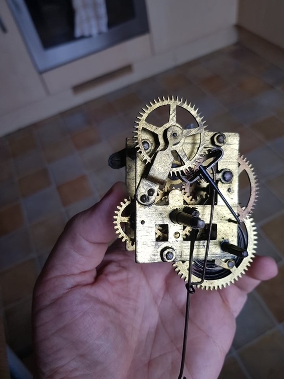

Ze względu na inny układ kotwicy, ustawianie jej to trochę żmudne, bo:
 trzeba sobie czasami różnie wyginać pręt (drążek ) kotwicy.
 A to przy kotwicy, a to przy zawieszce wahadła, by trafić ......
Edited by mkl1
Pozdrawiam Mirek

Widziałem, dużo mniejszy.
 I słusznie @JASI zauważył, że skręcany..
 Ale mocowanie koła wychwytowego ( z dołu) to  zblizone do Asconii ANSONII
 tak na to patrze, bo od dołu...
Edited by mkl1
Pozdrawiam Mirek
Zegar/ek kupiony w Wielkiej Brytanii.
Jest dokładnie tak jak piszesz, tarcza przykręcana dwoma wkrętami do skrzynki ( na godzinie 9 i 3 )

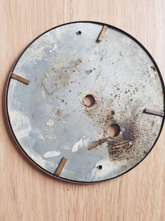

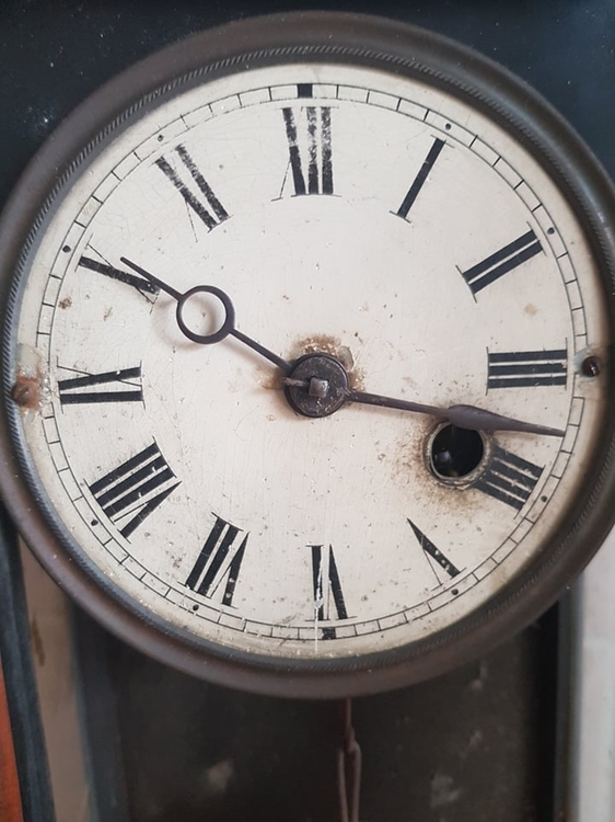

Zastanawia mnie "oryginalność" tej blachy mocowanej pod tarczą (z okrągłym wycięciem  pomalowana jednostronnie na czarno ). Ma ona na celu jedynie zasłonięcie przestrzeni nad tarczą w skrzynce. Stosował jakiś producent takie rozwiązanie?
Oryginalność skrzynki też stawiałbym bod znakiem zapytania. Nie wiem czy to nie samoróbka do tego mechanizmu, (ale mi się podoba).
No i montaż samego mechanizmu na tylnej ściance skrzynki / pudełka? (małe to to, więc trochę głupio nazywać skrzynią).  chodzi mi o to, że mechanizm nie "wisi" w pionie, krawędzie płyt nie są równoległe do ścianek bocznych.
No ale chodzi. widocznie ktoś podgiął pręt kotwicy.

Zegar/ek kupiłem właśnie w Wielkiej Brytanii, więc te przeczucia nie do końca muszą być błędne, choć wiadomo że miejsce zakupu o niczym nie przesądza. Jednak kupiony od osoby prywatnej a nie w "salonie" czy od handlarza antykami, więc może w tej rodzinie wydał ostanie tchnienie?
W tej chwili zatrzymuje się kilka minut przed pełną godziną. Przed każdą. Więc wiadomo, na pierwsze oględziny pójdzie koło minutowe. Ale na razie jestem za cienki żeby mu zrobić remont kapitalny, bo z tego co zauważyłem, kotwica ma spore ubytki / wytarcia w części "paletowej" i "kółka latarniowe" ( wiem że w którymś kościele dzwonią , poprawcie proszę moje nazewnictwo ) są wytarte do połowy grubości "pręcików".

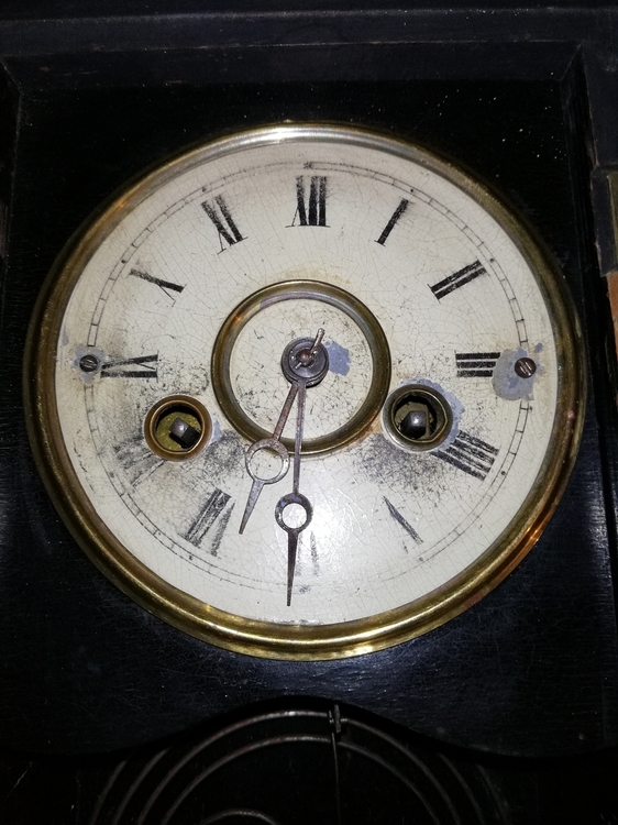

Wskazówka godzinowa wyrwana wprost z Metamec'a..
Może to jakiś mechanizm łączący największe zdobycze GB z dziedziny okołozegarowej ..
na pierwszym zdjęciu wskazówka Metamec'a

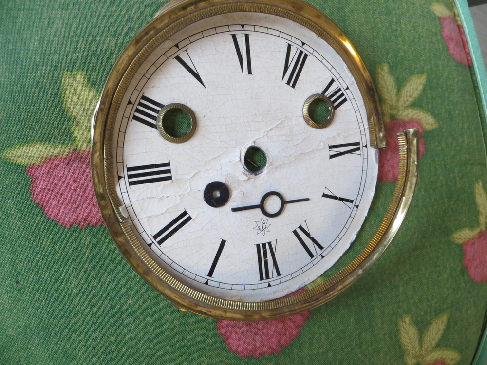

Ps. takie zasłony za tarczą były i zwykle to była cienka deseczka jak sklejka . Może u Ciebie się rozleciała i dorobiono z blachy , a może już tak było od początku.  Skrzynka raczej oryginał , bo naprawdę nie wygląda na samoróbkę . A latarkę można naprawić , choć trochę roboty jest . Na forum jest to gdzieś opisane.
na zdj. tarcza podobna emaliowana i jak widać dość zniszczona i poprawiana , a niżej podobna , ale papier na blasze.

Wymiary tarczy mojego krasnala:
118 mm średnica zewnętrzna
103 mm widoczna część tarczy
Po uważniejszych oględzinach zauważyłem:
- mechanizm nie wisi równo "pionowo";
- otwory montażowe tarczy w różnych odległościach od brzegu tarczy i jakby je ktoś zrobił gwoździem (myślę, że stąd przy otworach te odpryski emalii;
- lewy wkręt mocujący tarczę ( ten na godzinie 9 ), gdy tarcza była przykręcona, był częściowo schowany pod "ramką"  tarczy. "Wskoczył" pod ramkę podczas wkręcania;
- tarcza nie jest przykręcona równo w skrzynce ( przesunięta w lewo );
Stąd się wzięły moje przypuszczenia co do nieoryginalności skrzynki.

W tych zegarach, to zawsze jest mały problem z tarczą. Zawsze jest oryginalnie zamocowany mechanizm, a dopiero później pasuje się tarczę. Dlatego są pewne przesunięcia, by całość pasowała.
Problem rodzi się wtedy, gdy skrzynia się rozeschnie, lub zegar jest naprawiany. Ponowny montaż mechanizmu i okazuje się, że jest tak przesunięty, iż tarcza, wcale nie wejdzie. Trzeba wówczas, nieźle się nakombinować z poprawnym ustawieniem nóżek. Nie wiem, jak są one mocowane do Twojego mechanizmu - czy nitowane, czy przykręcane. Ale tak, czy siak, tu można je przestawiać, gdy zaistnieje taka konieczność.

Mój maluszek wiszący, ale z biciem - Junghans,
ma kropki na tarczy i takie wskazówki. IMG_20210902_144057.thumb.jpg.fee78315a14288b504340441b7158c3c.jpg

Mój jest grzeczny - nie bije :D
Czyli u mnie coś było kombinowane ze wskazówkami.
Trzeba będzie się rozejrzeć...
Share this post
Link to post
Share on other sites
To z całą pewnością. Najpewniej, to minutowa została złamana ( bo nią się kręci) i poszukano zastępczej.
