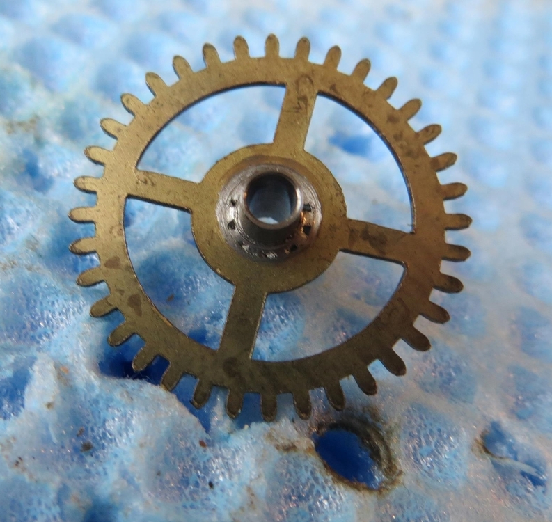

Witam , kolegów mam problem, przywracam do życie mechanizm Beckera p42 i nie jestem pewien co do oryginalności ćwiertnika. Proszę o pomoc w tym temacie . w załączniku zdjęcia.

Może ktoś ma rozłożony,  Mój w tej chwili pracuje, więc nie rozkręcę... :(
 Nie wydaje mi się, że on taki oryginalny.
 Zauważ, że otwór ma "na kwadrat" a oś jest klasycznie okrągła.
 Ponadto... nie był dawno u dentysty.. zęby mu się pokrzywiły :)

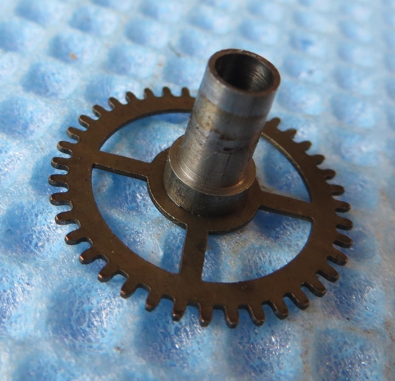

Tak mnie to zdumiało, że aż odkopałem starego P48, co u mnie dojrzewa. Ćwiertnik wygląda tak jak na fotkach. Mam nadzieję, że widać, choć robione w złym świetle telefonikiem. Ładnie spasowana jedna całość, żadnych kwadratów po drodze.

3 godziny temu, SOKULSKI napisał(-a):
jaka jest średnica wewnętrzna tulei koła godzinowego?

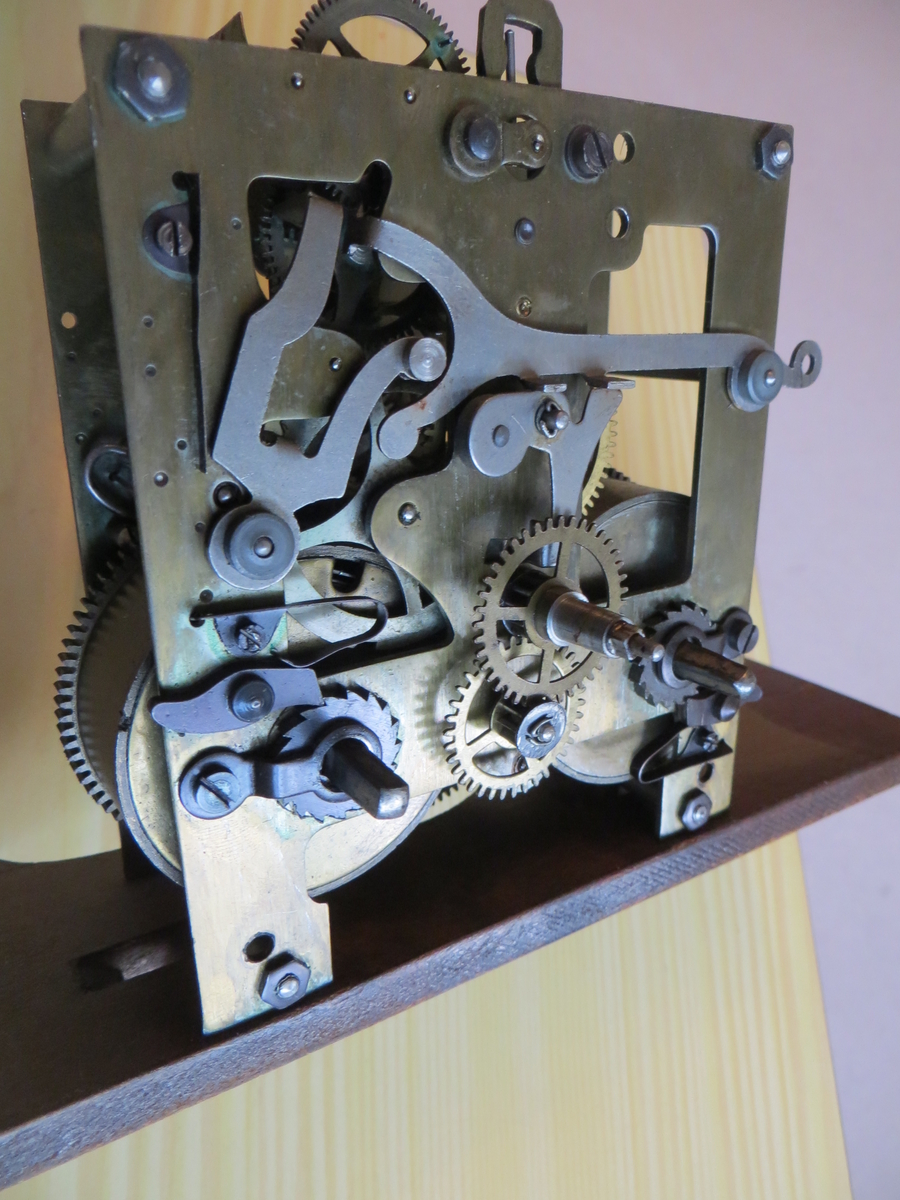

W najbliższych dniach będę rozbierał mechanizm , co prawda P48 i na dodatek  MOD. 1915  G.Beckera , ale myślę , że ćwiertnik i osie będą podobne.
Mam też P42 , ale nie myślałem przy nim narazie nic robić .  No , ale jeśli będzie taka potrzeba , to i tam mogę zerknąć.
Na zdjęciu mój P48 ( zdj. z przed kilku lat ) ..... i myślę , że na ćwiertniku dużych różnic nie będzie.

Kolega, któru pyta, to najprawdopodobnie sie 'walna"
 Patrząc na zdjęcia Twoje P48  i kolegi to kolega ma  P48, a nie P42

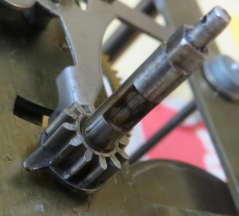

Więc , jest tak ...... tak , jak pisał kolega Kinol , jest nieco inny , ale jest zbieżny z tym , który pokazał kolega Fibo.  Różnica jest chyba taka , że to z werku ,,MOD1915" , a tu , jak kiedyś mi napisał kolega Tarant , wojna wymusiła oszczędności i niektóre części wykonywano z dziwnych metali ( co niektórzy nazywali to ,,szajsmetal" ) . Tulej i zębatka wyglądają mi na stalowe , ale są ciasno spasowane i nie ma tam żadnego otworu kwadratowego . Koło pośrednie , też ma stalową tulejkę i małą zębatkę.
Pomierzyłem to wszystko i średnica zewnętrzna tulejki ma 4 mm. ( na nią zakłada się oś godzinową ) , a średnica zębatki 8,90 mm. , ilość zębów 12.
Dobrze by było , gdyby kolega SOKULSKI , pokazał pozostałe elementy przekładni .... bo sama krzywka z zębatką , która jest bez tulei , a na przecież na nią zakłada się koło godzinowe - to dość dziwne , gdyż my , mamy inaczej to rozwiązane ......... wygląda mi na to , że ktoś tu kombinował i dorabiał brakujące , czy uszkodzone elementy.
Dodałem też zdjęcie koła godzinowego i pośredniego , gdzie widać , iż akurat u mnie , te tulejki i zębatki są stalowe.
