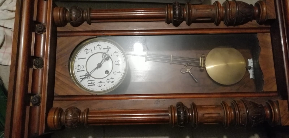

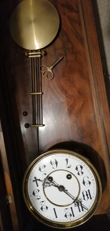

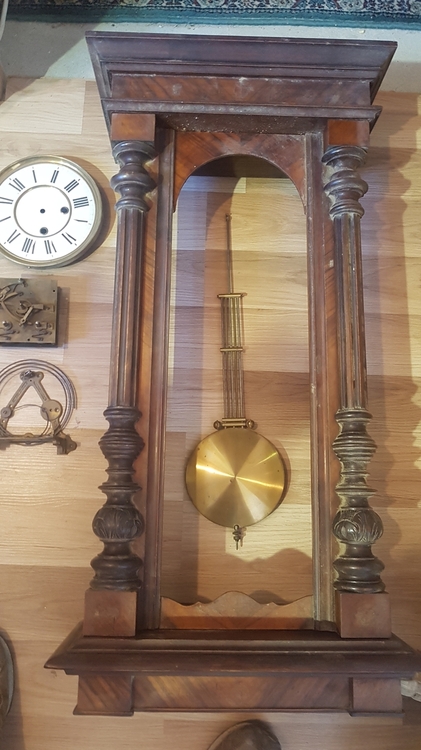

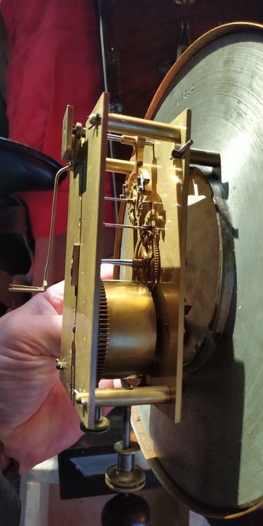

Mechanizm i wieszak są w porządku moim zdaniem. Takiego wahadła w Lenzkirchu jeszcze nie widziałem. O skrzyni trudno coś rzec, zdałoby się zdjęcie z założoną koroną...

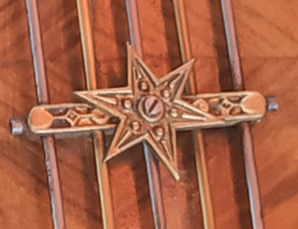

Edit. Wahadło by uszło, są podobne w katalogach, ale ta gwiazda...

Taką gwiazdę na ruszcie niekiedy umieszczał Carl Werner, ale tamte wahadła były dużo prostsze.
Piotr
Share this post
Link to post
Share on other sites
Podobnie Thomas Haller , ale to też była prosta gwiazda bez poprzeczki , a nie taka jak tu , odlewana i z poprzeczką o wzorze takim samym jak niższa i wyższa . Więc , może to jest oryginał ?
Ja nie mam Lenzkircha i nie znam się na nim , więc może któryś z kolegów , który w tym gustuje , wypowie się , lub natrafimy na jakieś zdjęcia innych zegarów , które mają takie samo wahadło.

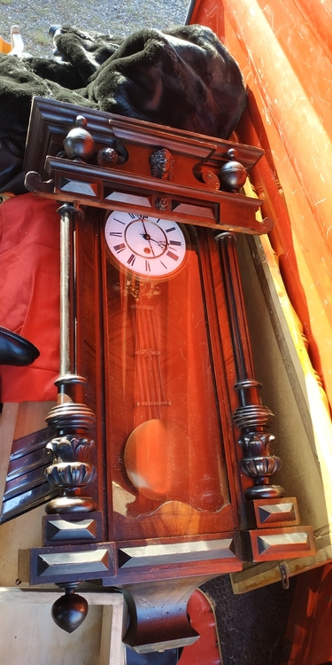

Skrzyni tego typu nie ma w katalogach z lat 1883 i 1885 ... ale głowy dać nie można ....

WAHADŁO NA 100 NIE OD NIEGO ,RESZTA UJDZIE.NO I OCZYWISCIE KLUCZYK.

Dyskusyjne jest jedynie wahadło, ale bym nie narzekał, bo za jakiś czas napewno się wyjaśni i może być, że całość to oryginał.

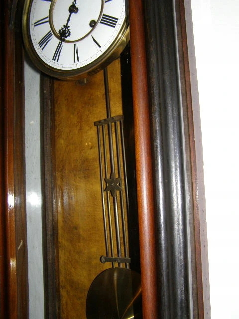

Też uważam, że wahadło absolutnie nie jest Lenzkircha. Poprzeglądałem co tam mam z literatury, nie było takich. Są prętowe, lecz zaprojektowane "ciaśniej" i inaczej konstrukcyjnie w soczewkę włażą. To jest z czapy.
Dla przykładu dziś na ebayu leci taki- dobrze widać.

Zgoda fibo - masz rację , ale pokazany przez Ciebie zegar jest dużo mniejszy - dlatego ma bardziej ściśnięty ruszt , mój jest dużo większy - dlatego te pręty nie są tak ściśnięte - nie twierdzę oczywiście że to oryginalne wahadło - ale widze w tym wszystkim całość , dzisiaj zegar będzie u mnie to zrobię zdjęcie w całości.
Acha - i u mnie też ruszt wchodzi  w soczewkę.

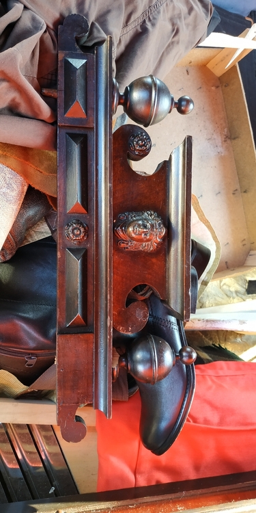

Tak dla porównania fragmenty Lenzkircha które są oryginalne. Zbierałem kiedyś te zegary, i wiem że powielanie blisko siebie, takich samych zdobień, np. ,,kopertki" nie jest cechą Lenzkircha, a raczej kogoś kto tych zdobień miał ograniczoną ilość.
A tak przy okazji, proszę, przyglądnijcie się koledzy na moją obudowę zegara. Czy jest szansa na to, że jest ona od Lenzkircha?

Teraz jak widzę całość - zgadzam się z kolegami - mechanizm - owszem Lenzkirch - wahadło, nie wiem,  reszta - z innej bajki .Dziękuję za zainteresowanie .Pozdrawiam.

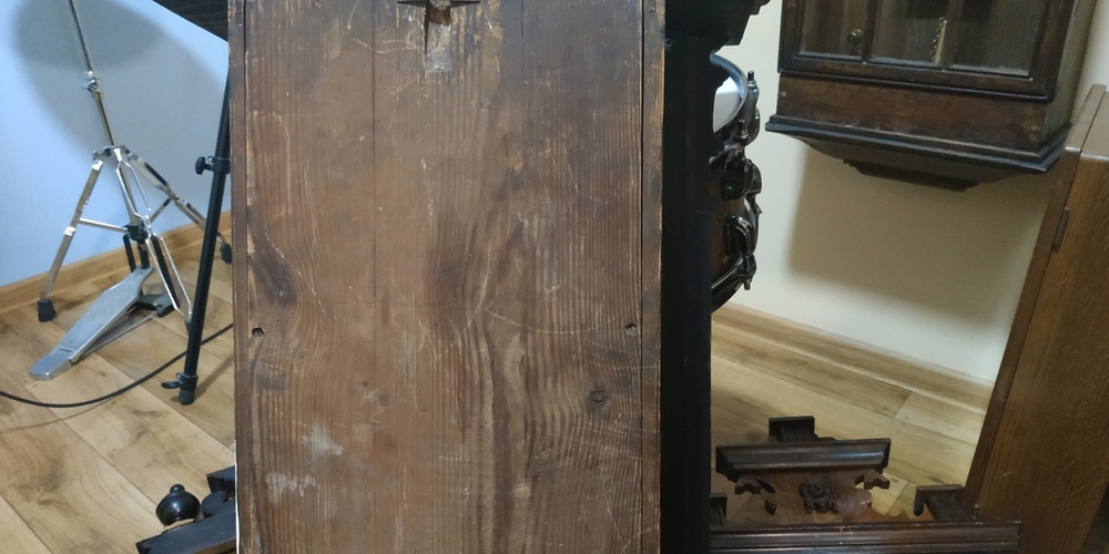

Zobacz jeszcze plecy skrzyni, czy są jakieś ślady po innym mocowaniu sanek.

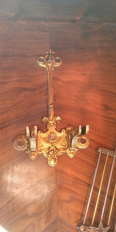

Lenzkirch nie stosował z reguły tego typu zawieszeń skrzyni. Była to standardowo zawieszka z oczkiem z blachy stalowej . To taka jedna z podstawowych cech wskazująca na inne pochodzenie skrzyni .

Wniosek - ktoś miał nową skrzynkę ,nowy mechanizm z takim wahadłem- i sobie zrobił zegar - tylko to mi przychodzi do głowy.

Skrzynia wcale nie jest taka nowa ,.... grube plecy , śruby głęboko osadzone . Becker takie zawieszenie skrzyni robił !
A wahadło też stare ..... trudno powiedzieć jakie miał przejścia - historię .

Obstawiam LFS
