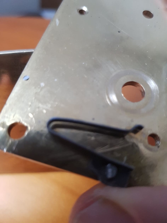

Teraz, tarant napisał(-a):
Sprężyna francuska.
Nic mi te literki nie mówiły, a ucieszyłem się jak je znalazłem, jak małe dziecko w sklepie cukierniczym.

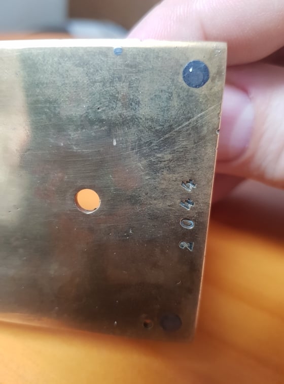

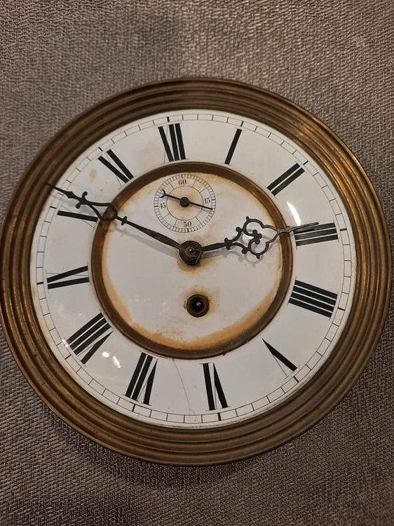

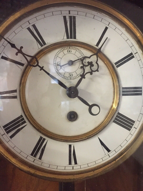

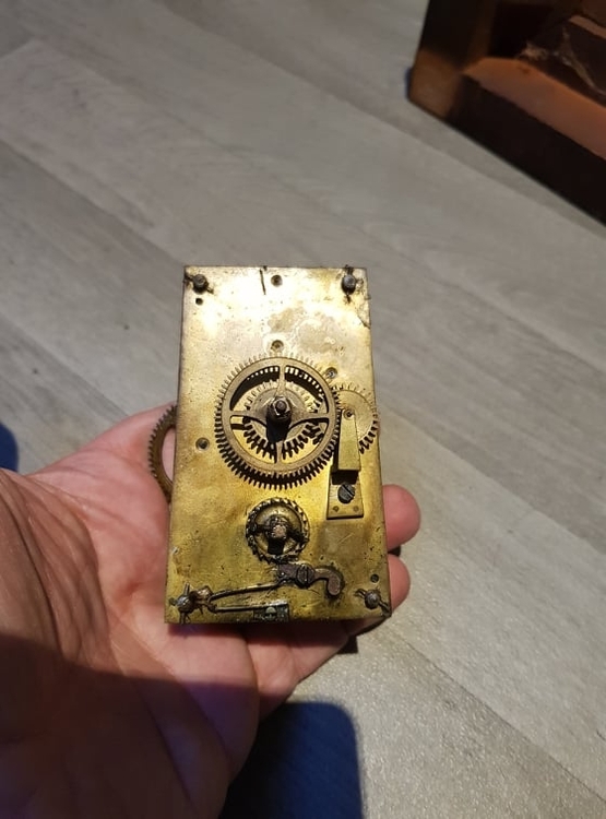

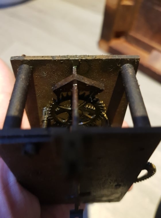

Hmm... taki zegar. To w nawiązaniu do tego co Tatyana pokazała... no i SirGresek też.
254471054_2964020810529982_3051390342075614175_n.jpg.a159a246f119493f510a0a8dd8ec6585.jpg254696123_2964020860529977_8978544627544817470_n.jpg.6a229c02d61a3946bb396029582ffc7d.jpg
1324324695_254710530_2964020607196669_8737563705092312188_n(1).thumb.jpg.f14963247e71d7ed5f672471943a59e9.jpg

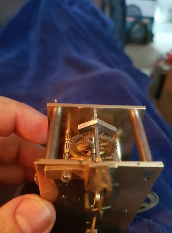

Jakiś komentarz może ? co do podobieństw ? Bo może tylko ja takie dostrzegam (?)
254071130_2964020710529992_2792312280061110788_n.thumb.jpg.0877adcc54e92d5fbe9d2cace53fd519.jpg
254349719_2964020767196653_819917948714209056_n.thumb.jpg.d8102669a746c12cc6ef616930b9df0c.jpg
Edited by tarant
Dodałem 2 zdjęcia,
Share this post
Link to post
Share on other sites

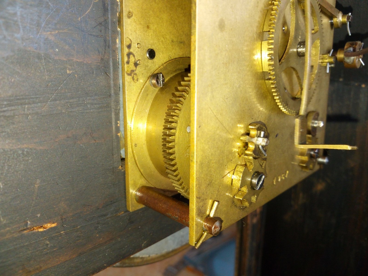

Też mi się tak wydaje... Pewności nie ma, ale ten sam zwyczaj nabijania na krawędzi numeru ... i widoczne otwory technologiczne.

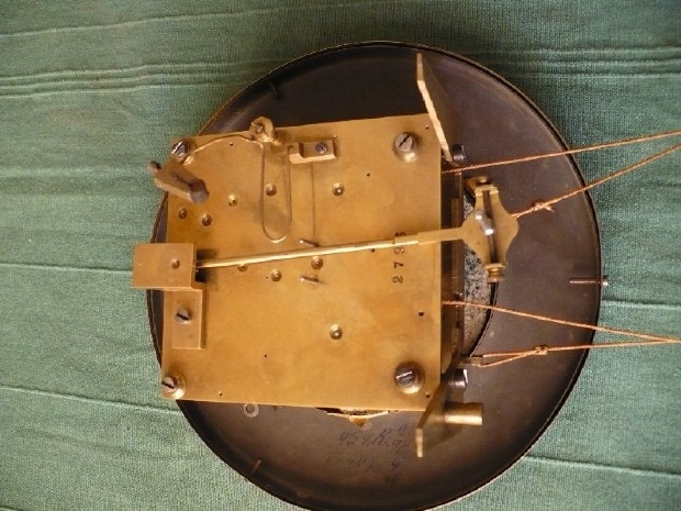

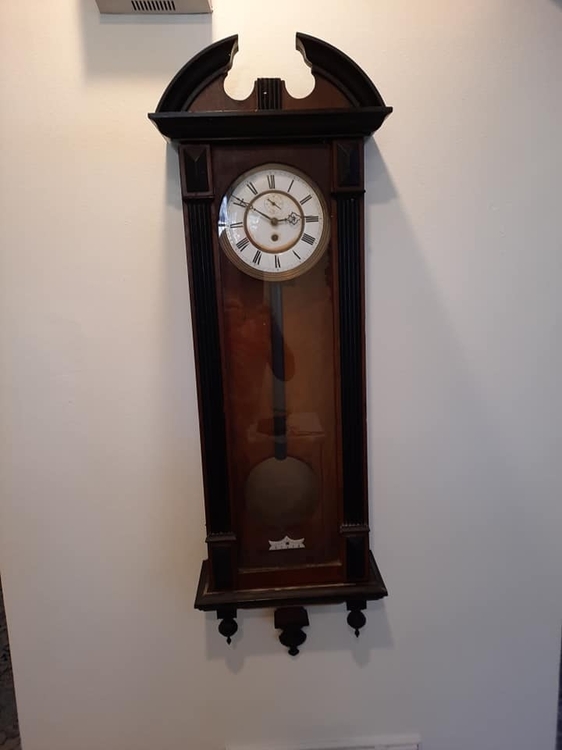

Mam jeszcze jeden podobny przypadek wagowy, ale bez widoku mechanizmu niestety. Tylko tarcza / wskazówki / ... i wahadło, które podobnie jak tu - też jest na dość długim pręcie.
Po wskazówkach muszę spróbować czegoś jeszcze poszukać...
Share this post
Link to post

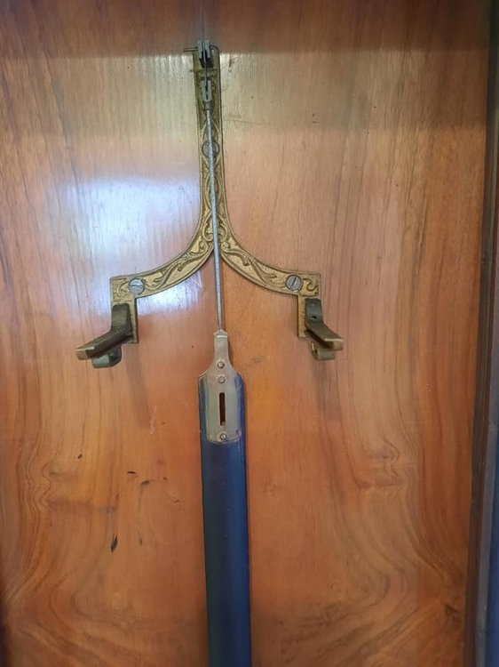

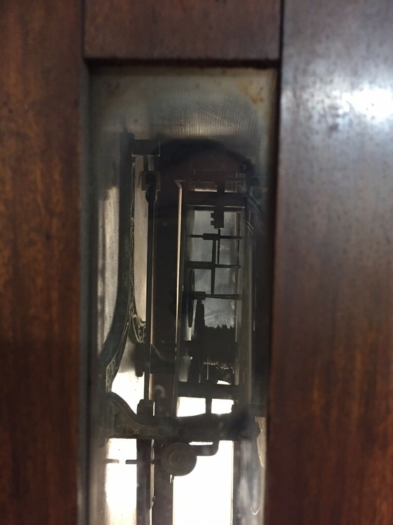

A do tego drugiego chodzika masz zdjęcia werku i wieszaka z górną częścią wahadła?
Regulator wychwytu ewidentnie "wypożyczony" od Lenzkircha. Popełniali takowe...Junhans (ale w ażurowych werkach linkowych) i niekiedy Gebruder Jung (nie ten rudy :) ) . Co do takiego mostka kotwicy i wieszaka kołacze mi się...Mauthe. Ale to by trzeba poszukać.
A może RSM jeszcze? Mało linkowców wypuścili...
Piotr
Share this post
Link to post
Ja mam wrażenie, że gdzieś jeszcze te wskazówki widziałem. Mam kilka bardzo podobnych ale nie takie... takie są tylko te 2 szt.
Co do wahadła - to ono rzeczywiście jest w kierunku Lenzowym. Przy tym drugim - mam tylko zdjęcie przez boczną szybkę... no ale widać od którego momentu się 'patyk' zaczyna.

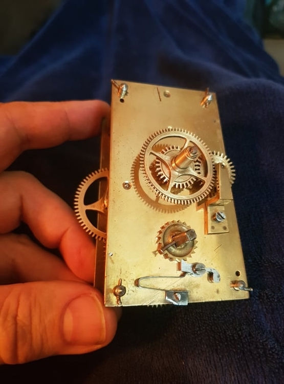

A do tego pierwszego mam całość:
254071130_2964020710529992_2792312280061110788_n.thumb.jpg.9dc7e03832f0949b184bee9b4ac78e97.jpg
RSM - wydaje mi się, że odpada... wszystko co miałem - pokazałem w RSM vs FMS. Nie ma takich.
Cyferki są podobne do FMS, jednak odrobinkę inne. Ale jeszcze jedna rzecz tu dochodzi.
Gdyby to (mam na myśli te 2 wagowe) miał być 'wczesny FMS', no to trzeba byłoby go ustawiać bardzo wcześnie... Potem przerwa w wagowych (?).
A potem to, co robił FWU ... bo mechanizm 150 który pokazywałem jest żywcem z FWU skopiowany.
W sumie - mogło i tak być... czemu nie...
SirGresek pokazał sprężynę od swojego. Jest francuska. Gdzieś na KMZiZ czytałem, że Niemcy do pewnego momentu brali sprężyny z Francji, bo nie mieli własnej/dobrej technologii.
Skoro SirGresek ma taką - to być może pozwala to gdzieś jego zegar datować (nie zapisałem sobie szczegółów do kiedy posiłkowano się produktami z Francji).
No i jeszcze przypadek ze stopką od-Lenzową, ale to jeszcze inna bajka jest jak widać... też nie mam pojęcia do kogo to przymierzyć...

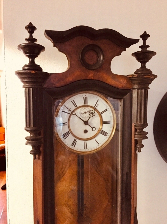

W dniu 7.11.2021 o 20:42, Tatyana napisał(-a):
Znalazłem ten model z Junghans 1878:
597776923_JunghansKatalogdeutsch187822(1).thumb.jpg.0358d33c4eb206eb4177e6a3be914ee5.jpg

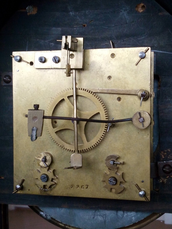

Witam!
W tej samej skrzyni znajduje się jeszcze bardziej archaiczny mechanizm:
Share this post
Link to post

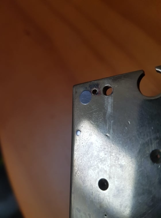

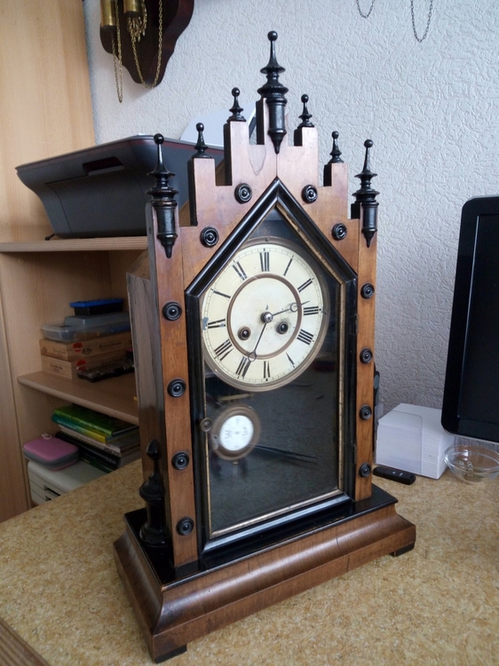

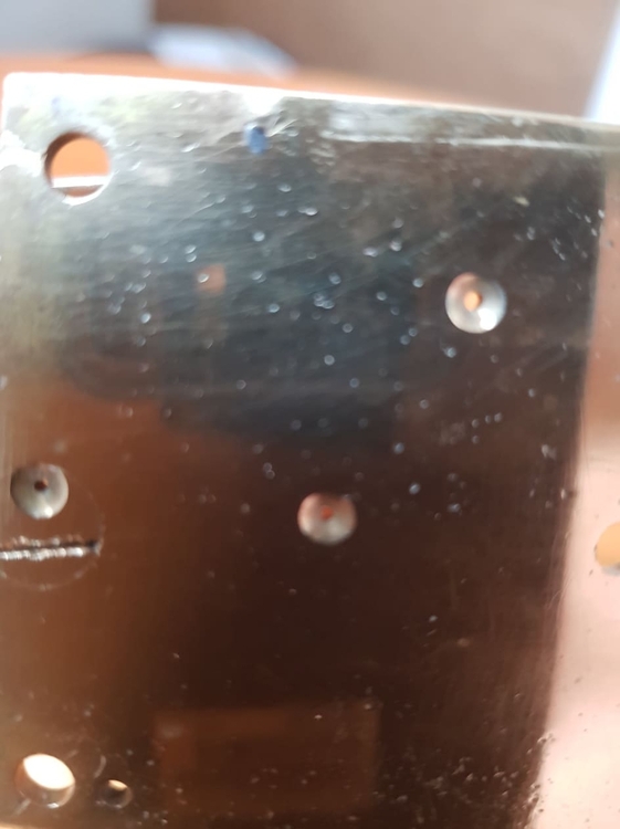

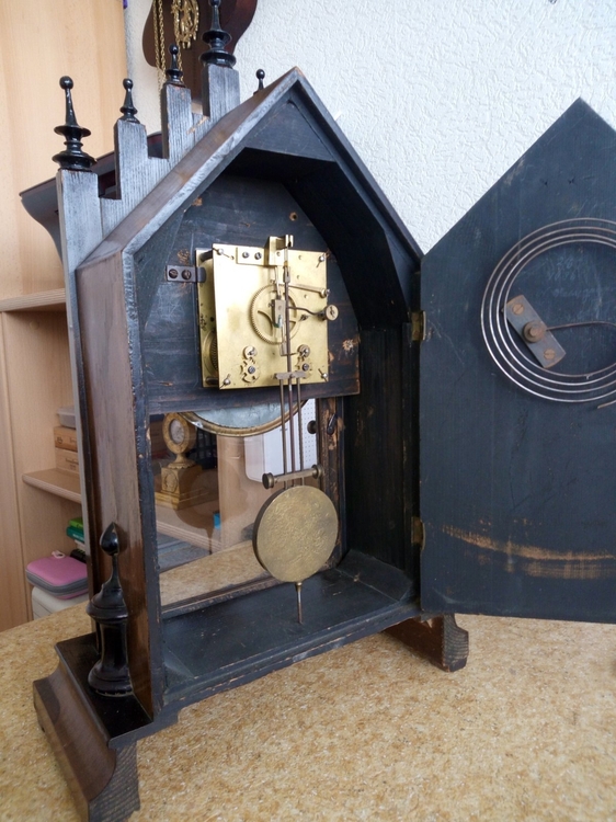

Ale mam jeszcze jedno pytanie
Podzielcie się ze mną swoimi teoriami lub wiedzą na temat mojego spostrzeżenia.
Otóż w tym mechanizmie, którego dotyczy ten artykuł, zauważyłem w płytach dodatkowe otwory.
Nie byłoby w tym nic fascynującego, ale są one zaślepione (zanitowane) stalowymi "kołkami" (nitami).
Jaki jest sens aż takiego postępowania z nimi?
Jeżeli były one "błędnie" wykonane, to po co je "zamykać" a nie zostawić?
W czym przeszkadzały do tego stopnia że zostały zaślepione?

10 minut temu, PM1122 napisał(-a):
No i jak tam prace ? Chodzi, wygląda ? 🤔
Złapałem doła, bo mnie ktoś przelicytował, a była podobna kapliczka z dwucyfrowym numerem
Tej jeszcze nie dokończyłem. Mea Culpa.
Wahadło za krótkie i do zlokalizowania przyczyna zatrzymywania się mechanizmu (prawdopodobnie zużyta kotwica i chyba coś
z geometrią zęba w kole wychwytowym).
Chwilowo nie mam nawet jak wytoczyć sterczynek, choć takie małe mógłbym zrobić przy pomocy wiertarki, więc zniechęcenie mnie dopadło. Czekam na wenę
