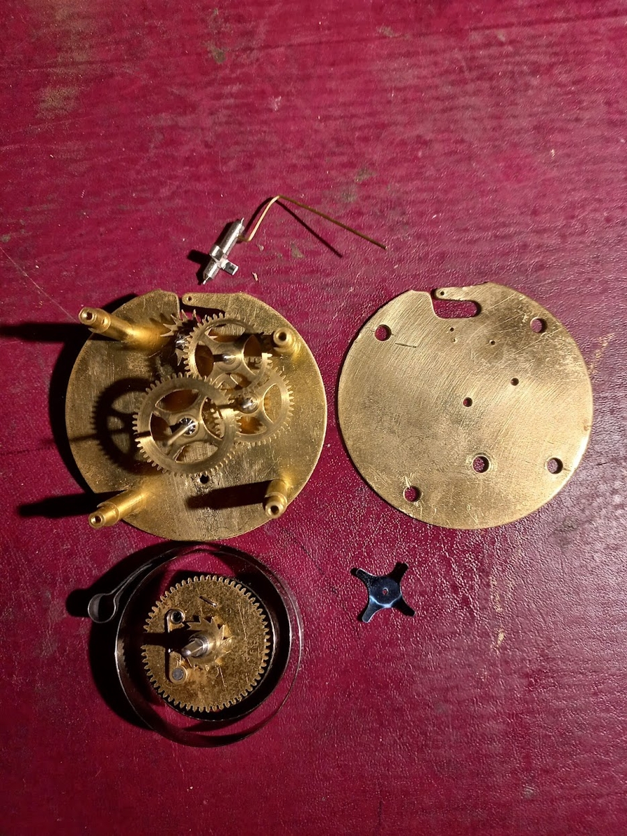

Trafił mi się miesięczny Vosseler. Dosyć nietypowy, bo rozłożony do najmniejszego elementu. Miałem obawy, ale niczego nie brakuje.
Mam jednak dwie wątpliwości przy składaniu:
1-do którego słupka mocować sprężynę (sądzę, że na godz. 7, ale może też być na 5)? Zewnętrzny zwój opiera się (trze) o oś minutową -chociaż
  nie nakręciłem jej do końca. Może ma mieć taki mały zakres ekspansji- dlatego miesięczny? Sprężyna ma szer. 7 mm (jak w katalogu), ale opiera się/trze o   tylną płytę, co też budzi moje wątpliwości
2-gdzie nasadzić tą 4-ro ramienną sprężynę? Na oś minutową nie wchodzi.
Będę wdzięczny za doradztwo.☺️

Te werki sa w puszce schowane(te ktore ja mam) wiec zeby odpowiedziec na twoje pytanie trzeba zdemontowac zegar.
W tygodniu nie mam czsu na rozkrecenie zegara. Jesli do soboty nic nie wykombinujesz to daj znac- wyjme werk.
Na tym zdjeciu nie ma wszystkich czesci--przekladnia wskazan  gdzie jest?
Jesli dobrze pamietam to ta czarna podkladka sprezynujaca jest pod jednym z kol przekladni

Przekładnia wskazań jest (3 koła), założę oczywiście po zmontowaniu tego co na foto. Te otwarte sprężyny to kiepska sprawa.

Udało się poskładać.🤣 Ucho sprężyny powinno być na słupku "7" (patrząc na werk od tyłu tzn jak na foto).
Wtedy rozwijająca się sprężyna najpierw opiera się o słupek "5" i zegar staje.
Ale zakładanie takiej sprężyny z uchem to (dla mnie) problem, bo żeby ją włożyć do werku musi być dosyć napięta i jej utrzymanie w palcach to kłopot. Chyba jakiś przyrządzik (obejma?) byłby pomocny. Budzikowcy sądzę dobrze wiedzą jak to łatwo zrobić.
A ta spręzyna "gwiazda" pasuje tylko pod koło pośrednie w ćwiertniku i tam ją włożyłem - opiera się o przednią płytę (chociaż nie bardzo rozumiem jej funkcję w tym miejscu)😕

Przemyślałem to i sam sobie odpowiadam: ta sprężyna gwiaździsta daje mały opór na kole pośrednim ćwiertnika, co ma zapobiegać zbyt luźnemu mocowaniu/ruchowi wskazówek. Czyli spełnia tą samą funkcję co sprężynka "łódka" na osi minutowej w roczniakach.

Odnośnie spręzyny...
Ja to robię tak.
Jeżeli sprężyna ma tylko ucho , a nie oczko to zwalniam całkowicie, dopycham zwolnioną sprężynę do osi koła i mocuję koło w łożysku, a potem lekko nakręcając (po złożeniu reszty i zamknięciu) zaczepiem ucho o odpowiedni słupek.
Jeżeli spręzyna jest z oczkiem , to prawie tak samo, tyle, że spręzynę już trzeba zamocować na słupku...
Pozdrawiam Mirek

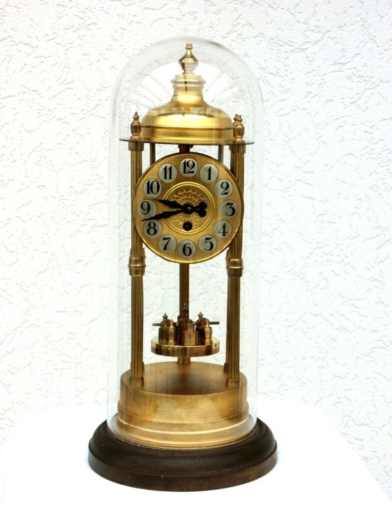

A tak na marginesie, ten elektryczny Bulle (na zdjęciu po prawej ) to z jaką baterią chodzi?
Widzę tam cewkę wahadła z dwoma dystansami , nad i pod cewką. Myślałem , że to jest rozwiązanie
stosowane tylko w nowszych Bullach które mają pręt  magnesowy typu U.  Widać byłem w błędzie.
Co do Vosselera to mój ma całe kolumny i wahadło dwukulowe.
Zdobycie nowego klosza jest sporym wyzwaniem.

Ale czy twój to jest Vosseler czy Juf?
Tarcza ,wskazówki i wahadło takie same jak Juf 30 dniowy.
Share this post
Link to post
Share on other sites
Ten Bulle Clockette chodzi na paluszku AA ponad rok (nie sprawdzałem dokładnie).
Klosz do tego Vosselera mam oryginalny, to duże szczęście, bo kilka lat temu szukałem przez parę m-cy i nie kupiłem pasującego. Kupiłem wtedy "z braku laku" o troche większej srednicy i "kolebał się" na podstawie, bo nie wchodził w rowek.
Ja kiedyś też pomyliłem JUFa "lunar" z Vosselerem. Obudowa i tarcza jest taka sama, ale wahadło i zamocowanie włosa inne. Moim zdaniem na oko to jest JUF.

 1,5v to jest bardzo dobry wynik. Lubię elektryczne Bulle👍
W rzeczy samej to jest  JUF - mea culpa.

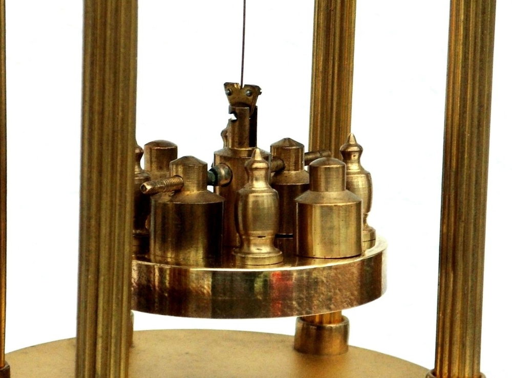

Mam prośbę do Kolegów: mam szansę dorobienia wahadła do tego Vosselera, ale potrzebne są wymiary, więc może ktoś:
-wypożyczy mi na kilka dni takie wahadło w celu zrobienia inwentaryzacji (oddam z butelczyną)
albo
-poda mi podstawowe wymiary (ewent. zrobi szkic)
Chodzi o takie wahadło

Jeśli nie ogarniesz tematu do niedzieli to daj znać- zrobię jakieś zdjęcia z wymiarami
Sterczynki na wahadle są takie same jak w obudowie.
Share this post
Link to post
Dziękuję, to jedną rzecz/element już mam. Zostaje dysk, 4 ciężarki i środkowy słupek/zawiesie.

Przy okazji składania tego Vosselera dowiedziałem się czegoś nowego dla mnie (dzięki Bartkowi, sam na to nie wpadłem).
Oś minutowa się oczywiście kręci (jest pierwsza po kole na sprężynie), ale nie napędza wskazówek! Robi to następna oś, która również wychodzi przed
przednią płytę i na niej jest właśnie ta "gwiaździsta" sprężyna opierająca się o wieniec ćwiertnika na obwodzie. Od niej idzie cały napęd przekładni minut
i godzin.  Natomiast oś minutowa kręci się "bezproduktywnie". Dziwne rozwiązanie dla mnie. W roczniakach chyba niespotykane.🙃
