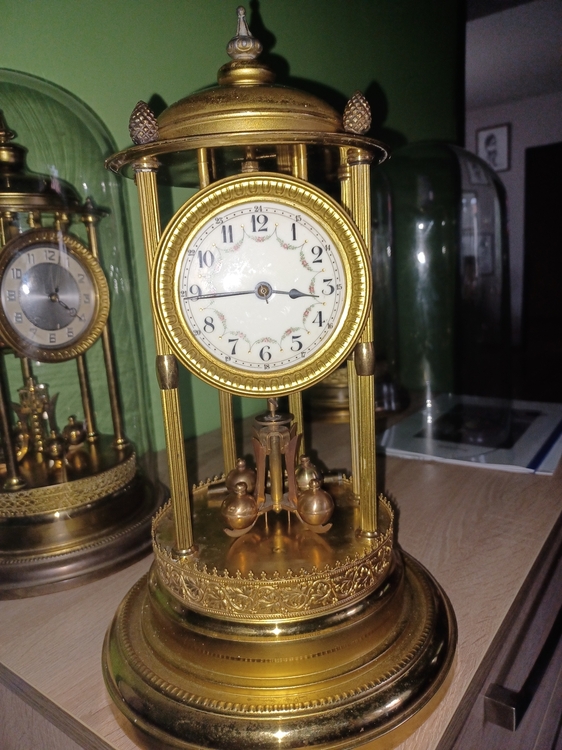

Witam

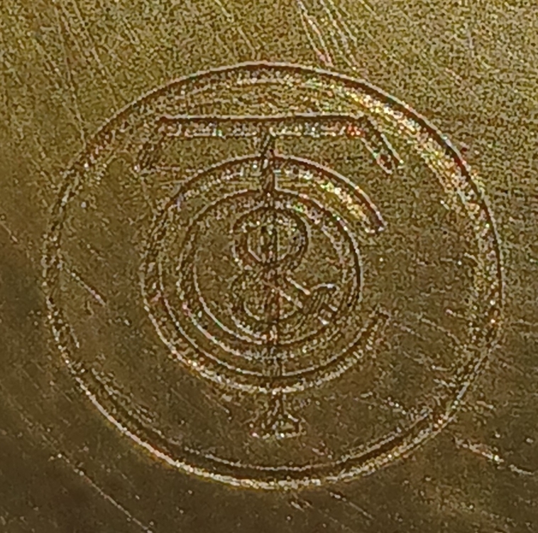

Zakupiłem taki zegar mam pytanie co to za sygnatura zegara lub jakiej firmy jest, jaki nr płyty bo żadna mi nie pasuje

Przejrzałem całego mikrolinka i nie znalazłem podobny GT
Sprzedający twierdził że to zegar zrobiony dla Tifaniego "edycja dla firmy"

Tissot&Co (T&Co) też jest, ale to chyba mało prawdopodobne

Może tak być że pewna partia zegarów ma nabite logo sprzedawcy. Doskonałym przykładem jest roczniak GB - te robione na rynek angielski miały nabijane logo sprzedawcy BHA.
Na początku jeśli dobrze pamiętam to BHA było nabijane przed złożeniem werku i było na dole po prawej stronie. Później logo było nabijane po złożeniu i było na górze po lewej stronie .Tak jak w zegarze pokazanym przez Ciebie.Tylko w tym miejscu jest możliwość nabicia loga na złożonym werku.
Nie widać dokładnie werku i wahadla ale myślę że jest to zegar z lat 30 XX wieku .
Ma logo sprzedawcy a nie producenta. Oczywiście to tylko moja teoria.

Prawdopodobnie  produkcja  ktoregos  z  europejskich dla  Tiffany.KOMA, Kern ,Schatz,  Kundo, Haller,  Kaiser, Link, Wurtner  -musisz  porownac  plyty  z tymi  w ksiazce  .
Na zegarze  nabito logo Tifany & Co  uzywane do1983 (w 1983 doszedl napis na obwodce  kola)

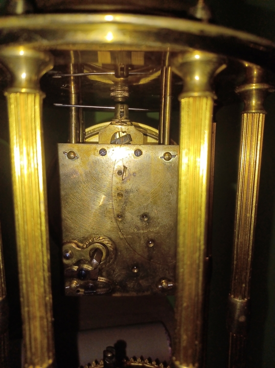

JUF ze słoniami bez słoni. Płyta 1595.
A więc lata 20-te i wczesne 30-te.
Nawet chyba ta charakterystyczna osłona włosa chyba leży luzem na podstawie.
Taka jest moja koncepcja.

A który to jest nr płyty
Już dodaje cała i takie logo dwa słonie
Edited by kris999kr
Share this post
Link to post
Share on other sites
Dwa słonie  to JUF z 1911 wg Terwilligera (płyta 1595A) a wg nowszych danych to lata 1927-1939
