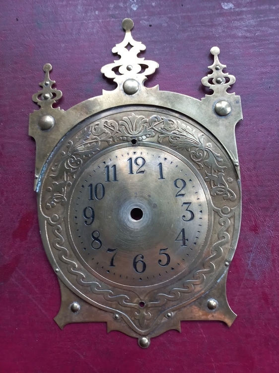

Mam na tapecie roczniaka GB. Tylna płyta bez logo. Oryginalny włos jeszcze z fosforobrązu i pierwszy raz widzę taki dolny bloczek "ze strzemiączkiem". Ale to chyba "samoróbka".

W okolicach 22xxxxx- 23xxxxx widywałem takie bez punc. Mam kilka zapisanych, jeden nawet w identycznym modelu. Bardzo ładny zegar, należałoby pewnie odtworzyć srebro na tarczce. Zawieszka IMO to erupcja inwencji jakiegoś naprawcy- nigdy się z takim wynalazkiem nie spotkałem.

To ten z Francji. Tez mysle ze ktos ten bloczek zrobil w garazu.
Nie wiedzieli czy ma byc GB czy  BHA i w koncu zostal bez logo 😂.
Raz widzialem taki tylko z numerem.
Robilem pare razy taka tarcze.

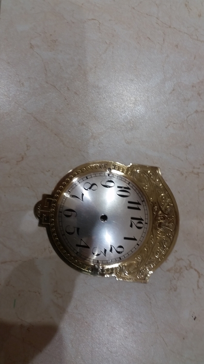

24 minuty temu, PM1122 napisał(-a):
Ooo, tarczę.... to ciekawe jak ci wyjdzie.
A.. co ma wyjść...
.....ZEGAR na dobrym chodzie :)

Pięknie Ci wyszło, gratulacje! Podpowiedz czym i jak tę lekko matową strukturę osiągnąłeś na prostokątnym...

właściwe przygotowanie powierzchni sprzed srebrzeniem

Tak właśnie myślę, teraz chcę ustalić czym to zrobiono. Scotch pad? Jaki kolor?
Share this post
Link to post
Share on other sites
Jesli dobrze pamietam to papier 1500 wodny z dolu do gory lub z gory na dol -mozesz wybrac kierunek 😁.
Junghansa robilem na wypolerowany mosiadz poniewaz nie chcialem matowej.
Srebrzone proszkiem przez pocieranie/wcieranie .
Proszek kupiony na ebay

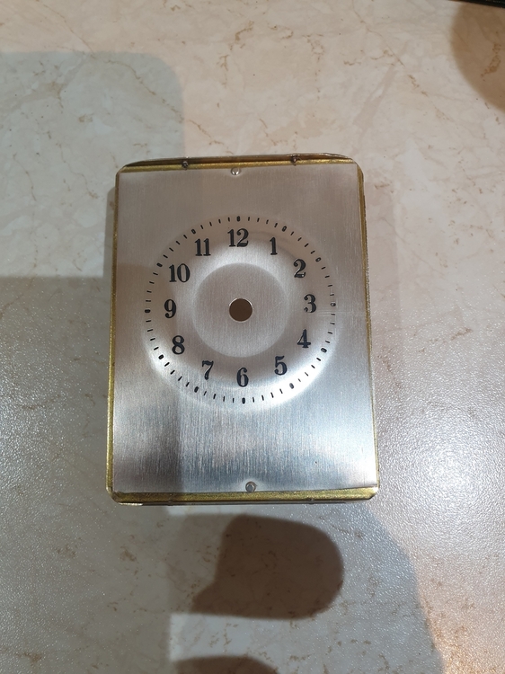

Ile czasu minęło od posrebrzenia do momentu zrobienia zdjęcia?
Czy powierzchnia srebra po zrobieniu została zabezpieczona?
Pytam z ciekawości zawodowej jako galwanizer.
Osobiście mam większe zaufanie jednak do powłok galwanicznych. Ich struktura jest zupełnie inna niż srebro uzyskane z redukcji chemicznej.
Jest bardziej wrażliwe na wszelkie zanieczyszczenia a  szczególnie w powietrzu.
Ten proszek to: azotan srebra + chlorek sodu(sól kuchenna) + winian sodowo-potasowy.
Skład prosty ale działa😁👍.

@Taraj
BTW.... Z ciekawości czym się zabezpiecza takie "wcierane" srebro?

Zwykle robi się to w roztworach chromu Cr+6 tzw chromianowanie srebra.
Np zanurza się detal w starej kąpieli chromującej zawierającej jony Cr+6 w środowisku kwasu siarkowego.
Najprościej to potrzymać detal w roztworze łatwo dostępnego dwuchromianu potasu.
Technologia obecnie mocno nie ekologiczna.

Tarcze Junghansa zabezpieczyłem bardzo cienka warstw lakieru.
Więcej w tym czymś było rozpuszczlnika niż lakieru.
Jak było w GB to nie pamiętam.
Dla mnie amatora jest ok.
Oczywiście to o czym piszesz to profesjonalny sposób i na pewno bardzo trwały.
Nie wiem jak robili to 120 lat temu.

Z tego co wiem ze starych poradników galwanicznych Pfanhausera to tarcze były srebrzone elektrolitycznie w cyjankowych kąpielach
srebrzących. Nie znano dodatków wybłyszczających i stąd matowe powierzchnie. Zabezpieczano chromianką bądź szelakiem.
Tobie świetnie wyszło.👍
Jaki lakier dawałeś.

Akryl bezbarwny ale tak jak pisałem w setce jest ponad 50% to rozpuszczalnik.Malowane pistoletem .
Tylko tak można uzyskać bardzo cienką warstwę. Maluje tak też od niedawna  mosiadz-jest zabezpieczony ,można  go bez obaw dotykać.
Pod lakierem też ciemnieje tylko bardzo wolno.

To dla mnie zbyt wysokie progi. Gratuluję rezultatów - pięknie wyszło. 😲

No tez tak myslalem-kupilem proszek za pare funtow i nie taki diabel straszny,
Sa tez zestawy z czym zabezpieczajacym po srebrzeniu.
