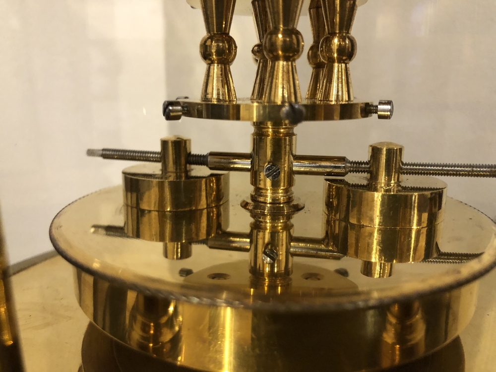

Witam;
Czy wie ktoś może w jaki sposób zabezpieczane były stalowe elementy w zegarach rocznych GB takie jak śruba rzymska, śrubki w galeryjce wahadła? Chodzi oczywiście o zabezpieczenie antykorozyjne - niklowanie, a może chromowanie? Czy we wszystkich zegarach GB była to jedna metoda?

Dziekuje za informacje. Rozumiem ze to co widzę na załączonym zdjęciu to śruba rzymskaD2A23592-FCA7-4451-B00D-FE5A5F2035C3.thumb.jpeg.d4088cf04b3638876f75269ab135fd39.jpeg ze stali czarnej, nie niklowana i nie chromowana i w żaden inny sposób nie zabezpieczona, podobnie jak śrubki w galeryjce.

Mam 2 takie wahadla-i srubki sa czarne.
Nie jestem fanem GB - byc moze byly jakies serie w ktorych byl uzyty nikiel lub chrom.
Tak samo jest z zegarami ,trafiaja sie egzemplarze cale w chromie ale jest ich bardzo niewiele.

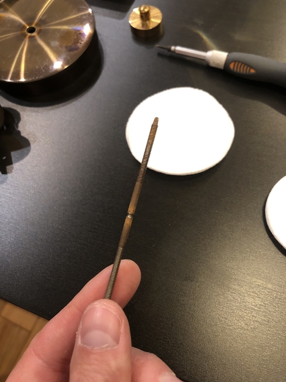

Pytam dużo bardziej doświadczonych kolegów bo mam do odświerzenia taką jak na zdjęciach.

Mam kilkadziesiąt roczniaków Gustava Beckera, kilka w stanie fabrycznym, niedotykanym przez jakichkolwiek konserwatorów (moim zdaniem oczywiście), pooglądałem naprawdę sporo innych w necie z racji zainteresowań. Zajmowały mnie GB produkowane seryjnie i to w seriach nie prototypowych, a katalogowych, więc o tych najwcześniejszych nie chcę się wypowiadać.
Nie widziałem w nich (zegarach Gustava Beckera) nigdy stosowania żadnej technologii powlekania stali warstwą niklu, lub chromu. Śruby regulacyjne obciążników wahadła (rzymskie) są w naturalnym kolorze żelastwa wypolerowanego w niegwintowanym fragmencie na lustro. Właśnie patrzę na mahonia IMO nietykanego nigdy i gładki fragment tej śruby (też tego nie dotykałem) lśni się po stu latach niczym księżyc w pełni. Jest czystym kolorem stali, zero jakichkolwiek warstw. To samo mogę powiedzieć o wahadłach dyskowych ze śrubkami, mam ich z 10, wszystkie są wykonane (śrubki) z normalnej stali.
Nie to, żebym pretendował do opinii "kogoś, kto ma wiedzę w tym temacie", tak po prostu się podzieliłem moimi doświadczeniami. Są tu wybitni znawcy GB, może się wypowiedzą i być może bardziej Cię usatysfakcjonują...
Co bym zrobił z tym zardzewialcem ze zdjęć? No bym usunął rdzę, może troszkę przepolerował środek i byłbym bardzo zadowolonym Fibem. Dysk moim zdaniem może mieć na sobie warstwę szelaku, sprawdź.

Tak, to jest czarna stal.
Czyli stal węglowa konstrukcyjna. Nie ma tam najmniejszego uzasadnienia do stosowania stali wysokojakościowych (stopowych).
Wypolerowana będzie się błyszczeć. Trochę wilgoci i na styku czarnej stali (czyli prawie technicznie czystego żelaza) i mosiądzu tworzy się ogniwo. Żelazo jako anoda będzie rdzewieć.
Termin czarna stal pochodzi stąd, że wyroby walcowane pokryte są warstwą czarnego tlenku - magnetytu i węgla.
Stal nierdzewna zawsze się błyszczy.
Przydał mi się nareszcie do czegoś wyuczony zawód.

Dziękuje Wojtkowi i pozostałym kolegom.
Nie pomyślałem o korozji elektrochemicznej ale to wyjaśnia sprawę. Nie wiedziałem że tą stal można tak wypolerować dlatego zakładałem ze jest tam jakaś powłoka ochronna.
