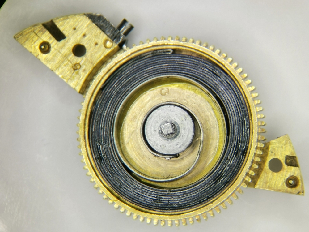

IMG_20220510_194943wpshpcrop.thumb.jpg.aa47ba7f9d3623cb30413932c2d1b0b4.jpgIMG_20220510_200102wpshpcrop.thumb.jpg.1a9855d6667544ebcc86e3a899cb491c.jpg
Lewe zdjęcie powyżej pokazuje sprężynę napędową włożona do bębna. Widać doskonale wypelnienie bebna zwojami sprezyny. Mozna by z tego zdjecia chyba wywnioskowac na ile sprezyna napedowa jest za krotka, tak jak sugeruje kolega @szalony amator.
Niestety do tego trzeba dane i wzory obliczeniowe dla doboru odpowiedniej sprężyny do bębna. Gdzie tego szukać ? Dobre pytanie. Nie znam odpowiedzi.
Jeżeli jakiś "zegarmistrz" wymienił sprężynę oryginalna na za krótka to w związku z tym zabrakło jej długości na krzyż maltański, a wiec go zdjął i wrzucił do swoich rupieci.
To by było najprostsze wytłumaczenie dlaczego tego krzyża w tym zegarku nie było.

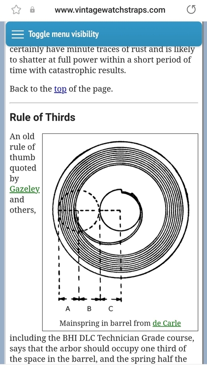

Dane potrzebne do obliczeń to średnica wewnętrzna bębna, średnica zewnętrzna rdzenia, grubość sprężyny, oraz w tym przypadku liczbę zwojów w pozycji rozwiniętej, jak na zdjęciu.
Zadanie to policzyć długość sprężyny upakowanej jak na zdjęciu- rozwinietej. Z tego wyniku obliczyć grubość wszystkich zwojów po pełnym nakręceniu, z tego wyniku obliczyć grubość pierscienia pomiędzy ostatnim zwojem a ścianką bębna.
Ten wynik podzielić przez grubość sprężyny i otrzymamy jako wynik liczbę zwojów przy rozwijaniu spreżyny czyli liczbę możliwych obrotów bębna przy rozwijaniu sprężyny.
Jeżeli wynik będzie około 3 to spręzyna źle dobrana, za gruba do tego bębna lub za długa. I tak to niestety wyglada w tym wypadku.
Przyjemnych obliczeń.

Ale nie trzeba, wystarczy pobrać arkusz kalkulacyjny z tej strony:

A wiec stosując zasadę 1/3 używając zdjęcia bębna ze sprężyną z postu powyżej #109, biorąc odległości w proporcjach wyszło mi, ze pomimo tego, ze nie ma dokładnego podziału przez 3 to jednak śmiem twierdzić, ze raczej sprężyna jest dobrze dobrana do bębna.
