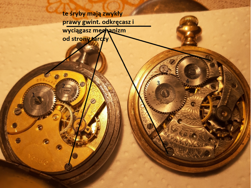

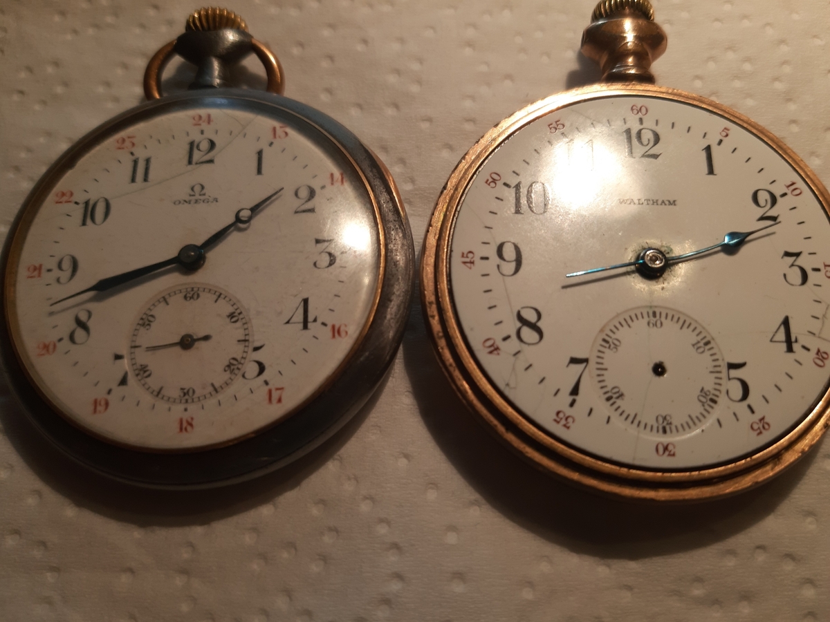

Witam kolegów. Z powodu braku już miejsca na ścianach postanowiłem zając się  zegarkami kieszonkowymi  może naręcznym .Nabyłem już kilka sztuk i próbuję je uruchomić .Zaprezentowane zegarki są tak brudne że wymagają całkowitego rozebrania mycia i czyszczenia i tu pojawił się problem w którą stronę odkręcać te śrubki wiem że konstrukcyjnie to są dwie strony prawo i lewo tylko wg nr śrubek na zdjęciach w którą stronę. zegarki to Omega i Waltham  .tytułem próby rozbierania zegarków zdążyłem urwać łeb śruby w zegarku do testu jak sie rozbiera zegarek. Prosił bym o podpowiedź bo chciałbym te zegarki uruchomić a nie przerobić na części ..Przy okazji może poprosił bym u znawców m-ki Waltham cy pierścień w którym osadza sie szkło jest nakręcany czy mocowany na ścisk bo trudno to rozpoznać ktoś z tym obszedł się nie najlepiej i trudno to orzec może po wyjeciu weku sprawa się skrystalizuje.
PS .próbowałem kręcić w obie nie idzie.

 Zdmontu/wyciągnij wałek z koronką. lusując srubki
potem zdejmij ramkę ze szkiełkiem
odkręć śruby jak na rysunku i masz wolny mechanizm.
śruby kół przekładni napędowej( czy jak tam jej jest)
1-prawy gwint
2 prawdopodobnie lewy gwint
3 prawy gwint
4 prawdopodobnie lewy gwint
Moje 4 walthamy mają dekle i ramki zakręcane. tyle mogę powiedzieć.

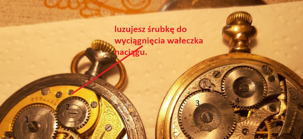

Problem w tym że nie mogę wyjać wałków nie wiem jak w tych konkretnych zegarkach to zrobić,niema nic do wciśniecia ani śrubki do wykreceniabez wyjecia wałków nie wyjme werku przy próbie odkrecenia oznaczonych śrób płetwa od wkretaka się urywa (obcina końcówka)co prawda wkretaki nie bergon ale dosć twarde można to zakroplić terpetyna naftą lub czymś podobnym?Czy daremny trud i tylko chamska siła co do ramki z szkielkiem też podejrzewam że gwint tylko uszkodzony

W omedze zaznaczyłem srubkę do luzowania wałka.
W Wathamie, tka jak w Elginach walek może być(nazwijmy  to:  "składany/dzielony") i wówczas nie wyciągasz koronki z wałkiem, tylko wysuwasz werk z koperty, tak by wałek został..
