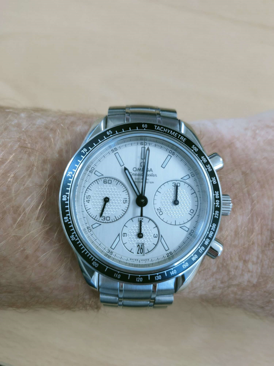

Cześć,
Od pewnego czasu jestem właścicielem takiej oto OMEGI:
RACING CO‑AXIAL CHRONOMETER CHRONOGRAPH 40 MM
Model nie najnowszy ale akurat na taki pozwalał budżet:)
Na wstępie kilka szczegółów:
1. Zegarek pracuje równo, nie zatrzymuje się
2. Nie upadł, jak nie jest noszony to znajduje się w rotomacie
3. Zegarek ma miesiąc, kupiony nowy na gwarancji
Przechodząc płynnie to mojego problemu :) Przedwczoraj jak poszedłem sprawdzić w rotomacie zegarki czy wszystko gra zauważyłem że Omega się zatrzymała a pozostałe 3 zegarki dalej pracowały i wskazywały dobrą godzinę.
Pomyślałem, bywa nakręciłem go i podczas odkładania zauważyłem, wyczułem bardzo duże wibracje i wahania we wnętrzu. Przyłożyłem zegarek do ucha cisza, tzn nie cisza tylko rytmiczne cykanie automatu. Poruszałem nim w miarę delikatnie góra dół i znowu wyczułem wyraźne wibracje i nowy dodatkowy dźwięk. Dla mnie jest do dźwięk taki jakby sprężynowy wskazujący na jakiś luz.
Czy macie pomysły co to za problem? Mam inne automaty (Tag Heuer, Tissot, Oris) i one nie wydają takich dźwięków z wnętrza jak ten.
Z góry dziękuję za pomoc
Nie bardzo wiem co oczekujesz. Jeżeli zegarek jest na gwarancji to najlepiej oddać go do naprawy.
Można by próbować diagnozować problem poprzez otwarcie zegarka, ale wtedy zazwyczaj stracisz gwarancję, więc to się mija z celem.
instagr.am/klxn
tutaj raczej czysta ciekawość oraz fakt żę nie chce oddawać go na kilka tygodni do serwisu :)
a przy okazji wiesz gdzie w Krakowie możesz polecić serwis OMEGI pod gwarancję?
To standardowa praca mechanizmu tego typu z jednostronnym naciągiem (odgłosy i wibracje są na wolnych obrotach).
Instagram.com/jfszymaniak
31 minut temu, eye_lip napisał(-a):
Tylko ze te wibracje/drgania występują jak np trochę energiczniej podniosę rękę lub potrząsnę zegarkiem.
Napisano (edytowane)
Jeśli masz wątpliwości to zanieś do zegarmistrza który wie o co chodzi i Ci powie po obserwacji czy jest normalnie dla tego werku czy coś jest nie tak, innej drogi nie ma.
A z opisu powyżej wynika że jest normalnie, tak działaja mechanizmy na bazie VJ/Valgranges.
