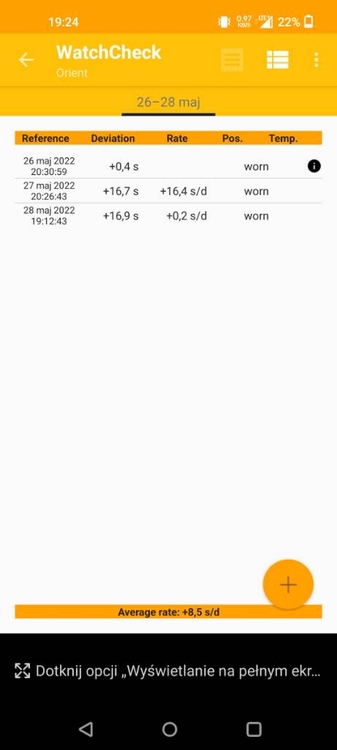

Witam, kilka dni temu nabyłem zegarek model tak jak w tytule. Od razu zabrałem się za sprawdzenie dokładności chodu na dobę. Wychodzi na to, że +16.7s spieszy się na dobę dlaczego w nowym zegarku dzieją się takie rzeczy ? Zrozumiał bym odchyłkę rzędu kilku sekund ale 16.7 sekudny na dobę to dla mnie przesada. Podczas testu w ciągu dwóch dni zegarek nosiłem ok 2:30H, po powrocie do domu odkładałem go do oryginalnego pudełka. Dzisiaj pudełko dałem na bok koronką w dół zobaczymy jak się zachowa wtedy. Macie jakieś rady co z tym zrobić ? A może zegarek musi się dotrzeć ?.
Sprawdzając drugi raz odchyłkę ustawiłem sekundnik w zegarku równo z czasem ze strony time.is. Wynik wyszedł podobny +16.9s.Screenshot_2022-05-28-19-24-36-21_59d055cf097968a282de54722563881b.jpg

Przepraszam bardzo za spam myślałem, że jeżeli chodzi o inny temat to muszę zakładać nowy wątek od teraz będę pamiętał Twoje słowa. Mój mechanizm to F6722 czyli patrzę na Kaliber AC F67 w instrukcji tak ?. Z tego co widzę producent napisał, że maksymalne odchyłki to (+25~-15s) czyli wychodzi na to, że zegarek mieści się w normie. Ogólnie jest możliwe, że po dotarciu będę miał trochę dokładniejszy chód ? Czytałem kilka tematów to niektórzy w Orientach mają tylko kilka sekund odchyłu.

Rozumiem, czyli wracając do tematu w instrukcji wyczytałem kaliber "AC" "F62" czyli jest to mój mechanizm zgadza się ?. Jeżeli dokładność w instrukcji ma na poziomie +25/-15s. To zwracać uwagę na śpiesznie się zegarka +16s na dobę czy nie zaprzątać sobie tym głowy ? Niektórzy piszą w innych tematach, że dobowa odchyłka powinna być maksymalnie +/-10s a niektórzy, że +/-20s to normalne w automatach default_biggrin.png. Ogólnie podlega takie coś gwarancji czy dopiero jakby zegarek spieszył lub późnił się ponad normę to wtedy uwzględniają gwarancję ?. Szczerze to na razie zegarek bym zostawił tak jak jest. A w razie w mógłbym go oddać do serwisu "Doliński" czy wtedy gwarancja mnie obowiązuje ? Czy muszę jednak wysyłać zegarek bezpośrednio do sklepu w którym go kupiłem, bądź od razu do serwisu Orienta we Warszawie?

Dziękuje za odpowiedzi Panowie. Po tych dwóch miesiącach zegarek się dotarł i spieszy się ok 5 sekund na dobę +/- oczywiście wyniki czasem się różnią nieznacznie :)
