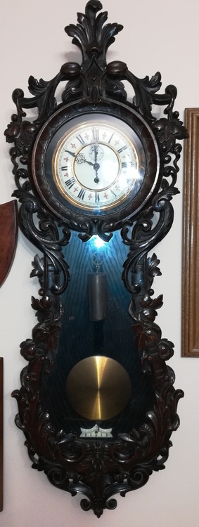

Chodzik z fabryki Kappel & Co w mojej ulubionej skrzyni i moje pytanie właśnie dotyczy tejże skrzyni a mianowicie czy ktoś z Państwa spotkał się z takim wytworem świebodzickich stolarzy czy jest to raczej jakaś przekładka .Proszę również o datowanie samego mechanizmu zegara

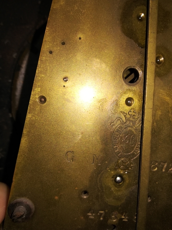

Tak jak Anansi napisał wyżej. A mnie zastanawia pojawienie się patentu GM98726 na tak wczesnym numerze 47648.

A mnie ciekawią boczne szybki. Bo jak dobrze widzę, to są mniejsze na wysokości mechanizmu i zaraz poniżej, są długie, tak że można całą długość wahadła oglądać. Zwykle, to tu była deska...ale mało jeszcze takich skrzyń widziałem, więc mnie to ciekawi.
Czy to szyby, czy pleksa ?
No i gratuluję ! Świetny zegar !

1539 - czy dasz radę zrobić photo tego mechanizmu od spodu ?
i czy ja mogę wykorzystać te zdjęcia do celów badawczych / historycznych... itd. mając na uwadze zgłębianie historii i niuansów tego producenta ?
Od jakiegoś czasu przygotowuję takie opracowanie o Fortunie / Borussii / Kappelu / Bohmie ... jest w zasadzie gotowe w 90% ... ale wciąż wpadają jakieś informacje (i to jest fajne akurat :)), które powodują, że coś trzeba zmienić / poprawić / uzupełnić. Twój zegar też trochę zamieszania wniósł :)

Dziękuję serdecznie , boki skrzyni są oczywiście zaszklone .
Yahagi - oczywiście że zrobię fotki takie jakich będziesz potrzebował (proszę o wytyczne) i naturalnie masz moją zgodę na wykorzystanie tego w Twoim opracowaniu przecież o to w tym wszystkim chodzi aby po za pięknem tych przedmiotów móc też zgłębić ich historię .☺️

O takie by chodziło... analogicznie dla Twojego mechanizmu. Te otwory to wg mnie część GM 98726.
I jeszcze sam wieszak ... bez wahadła... gdyby się dało...

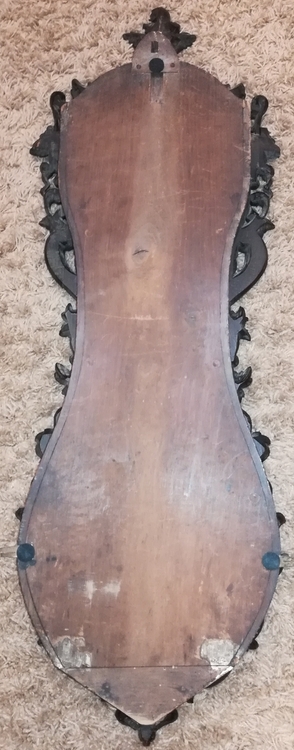

A zobacz jeszcze proszę, czy na plecach tej skrzyni czegoś ciekawego nie ma ??? :)

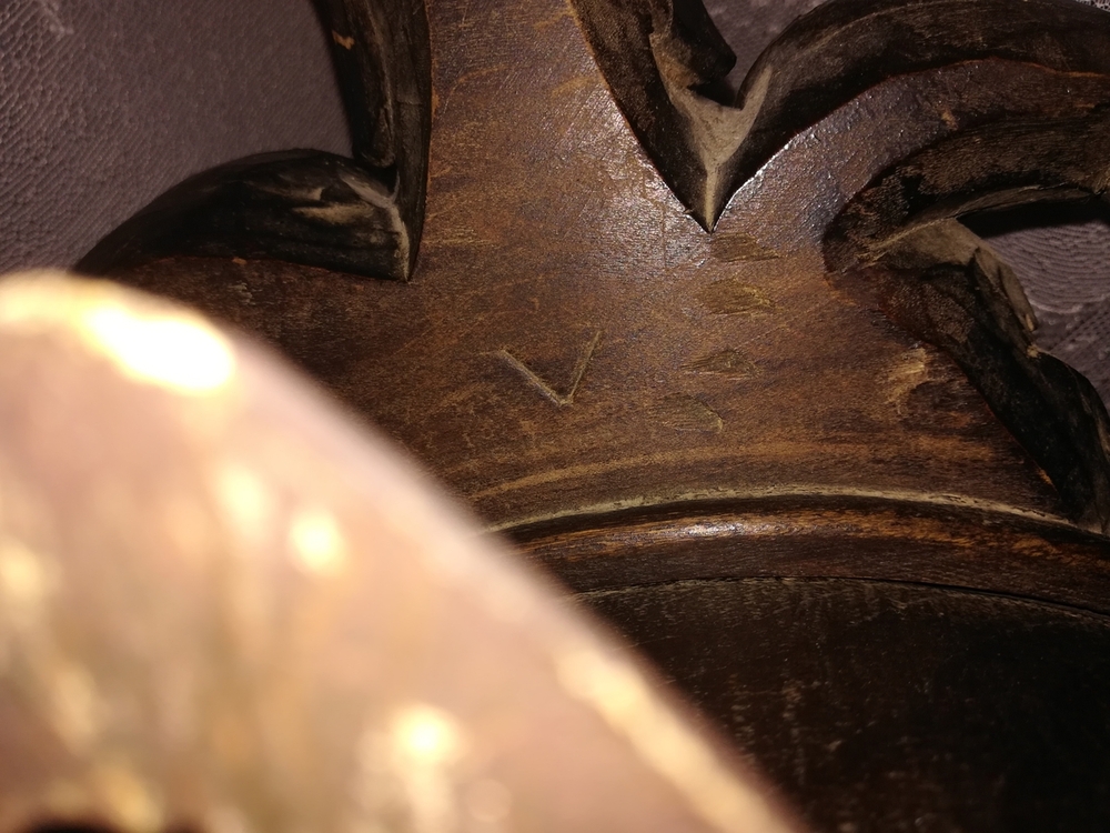

Obiecane zdjęcia , plecy skrzynki bez sygnatur itp.jedynie litera lub znak V na tyle drzwiczek czyli "liściu"

Zegar, tj mechanizm wyprodukowano nie wcześniej niż w  kwietniu 1898 roku. VFU zawiązano 22 czerwca 1899 roku. O magazynach i kiepskiej kondycji firm oraz o tym, że trzeba było sprzedać zapasy już pisałem.
