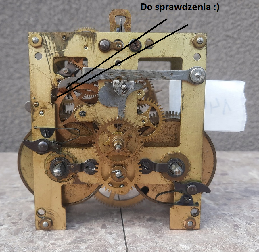

Witam.Prosze o pomoc w diagnozie usterki.Pacjent to mechanizm GB P48 mod 1915.Problem dotyczy rozjeżdżania się mechanizmu bicia.Po wstępnych oględzinach nie zauważyłem widocznych uszkodzeń mechanizmu.Nieprawidłowe działanie objawia się następująco: po zsynchronizowaniu ilości bić ze wskazaniem zegara zaczynając np od godz 1 do godz 10.30 wszystko działa ok.O godz 11 ilość bić wynosi 10 potem uderza raz na 11.30 kolejny raz godz 12.00 również jedno uderzenie a o 12.30 uderza 11 razy i potem już wszystkie godz. są rozjechane. Co ciekawe wyzwalając mechanizm bicia ręcznie dźwigienką występuje identyczne zachowanie się mechanizmu bicia co pozwala podejrzewać zw problem jest po stronie właśnie tego mechanizmu.Przyjrzalem się wszystkim dzwigienkom sprężynom nie znalazłem żadnych widocznych uszkodzeń.Mechanizm jest czysty.Prosze o ewentualne wskazówki czemu się jeszcze przyjrzeć.
Sprawdzałęś pod tarczą, jak zachowują się ramiona krzywki i czy trafiają w koło"grzebieniowe", "podziałowe"( nie znam porawnej nazwy..)

Tak sprawdzałem i wszystko pozornie wygląda ok ...ale muszę się temu jeszcze raz dokladnie przyglądnąć...bo zastanawiające jest też to ze nie wybija godziny 12 maksymalna ilość bić to 11 niewiem czy tak ma  być bo o 12 zawsze bije 1 raz

wyjmij mechanizm ze skrzyni, uruchom sam po zdjęciu tarczy zegarowej i obserwuj co się dzieje z mechanizmem w interesującym Cię przedziale czasowym.
Daj sobie czas; dużo czasu..
Mechanizm przeszedł ostatnio jakieś prace?
Może był rozłożony do czyszczenia i składany ? ...
Samo chyba się nie rozjechało ot- tak... ze starości..

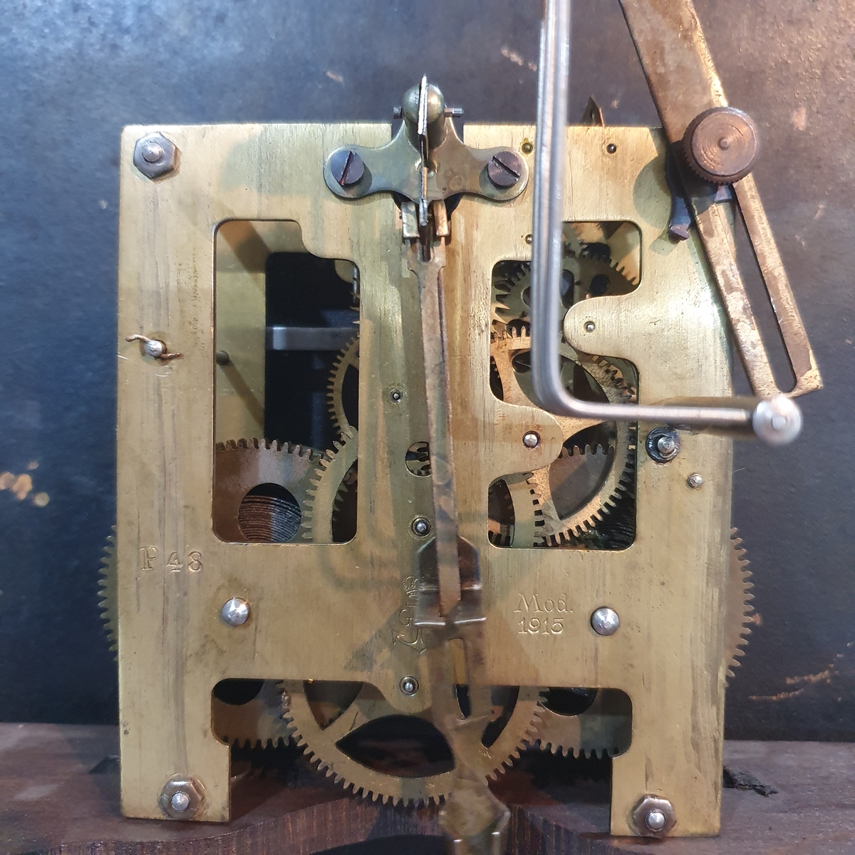

Właśnie tak zrobiłem i obecnie siedze nad nim i analizuje działanie mechanizmu bicia i wygląda ze zacina się dźwignia zapadnika  ...dziękuję za podpowiedzi 🙂.Dam znać jakie będą dalsze efekty.Pozdrawiam
5 minut temu, mario1974 napisał(-a):
Wychodzi na to że przyczyna ustalona i usunięta.Ramie zapadnika  blokowało  się na kole zapadowym pomiędzy 10 a 11 uderzeniem młotków co powodowało odjęcie jednego uderzenia które było realizowane przy kolejnym cyklu półgodzinnym a to powodowało przesuwanie kolejnych bić.Przyczyną był niewielki zadzior na kole zapadowym w pozycji godziny 11.Niewielkie działanie pilnikiem iglakiem załatwiło sprawę.Teraz mechanizm działa poprawnie...Dziękuję bardzo wam za wszelkie sugestie i pomoc.
