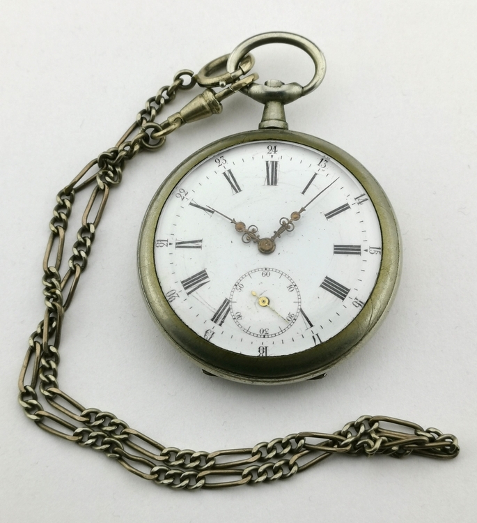

Witam Szanownych kolegów w nowym moim temacie.
Dostałem taki oto zegarek kieszonkowy do uruchomienia.

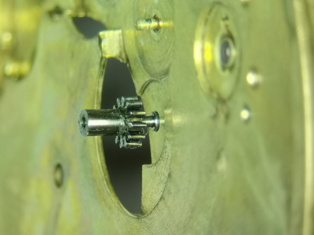

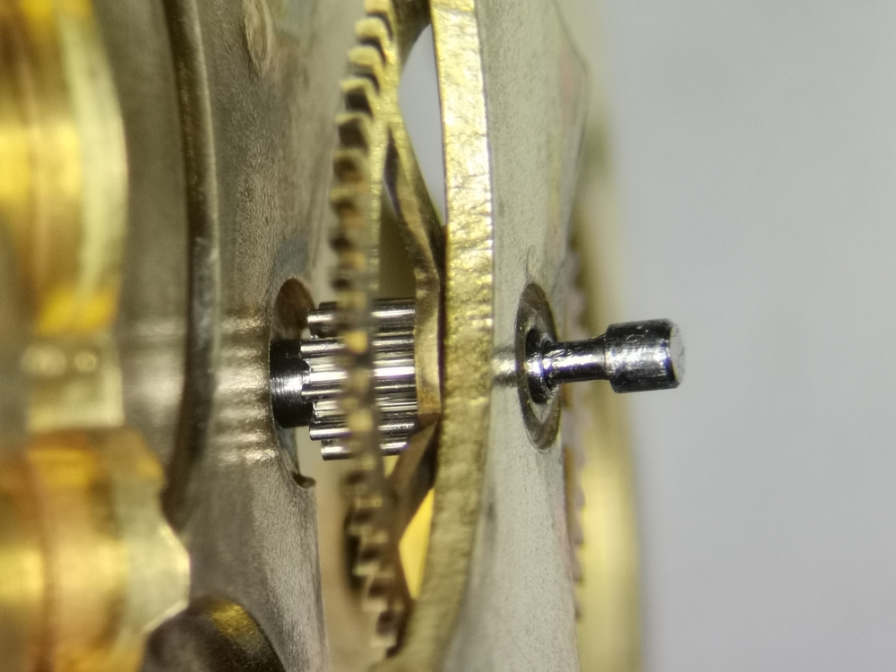

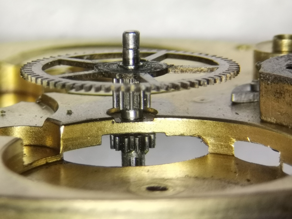

Udało mi się tak dlatego, ze zegarek nie ma koronki i walka naciągowego. Zdjęcie poniżej po lewej.
IMG_20230107_155946.thumb.jpg.4906e14df2f16613709c1b66cabb2fad.jpg       IMG_20230108_123156.thumb.jpg.4e5012ddfe3b575c5ba99446df664ce2.jpg
Poza tym ( zdjęcie powyżej po prawej ) brak kolka pozycjonującego  w mechanizmie. Jest tylko otwór, ale w kopercie nie ma wycięcia na ten ewentualny kolek.

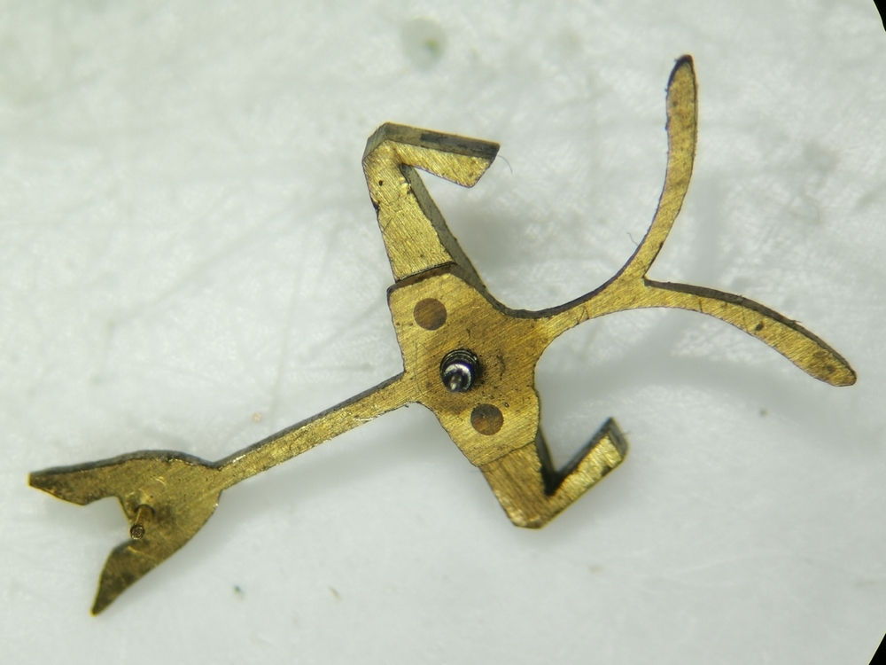

Po wyjęciu mechanizmu z tarcza i wskazówkami z koperty , zdejmuje wskazówki i do zdjęcia tarczy z mechanizmu trzeba odkręcić dwie śrubki ( po przeciwnej stronie jedna od drugiej ).
IMG_20230108_103225.thumb.jpg.c19de9f9f8b00db22b1488368b39e68e.jpgIMG_20230108_103312.thumb.jpg.18f308388a43aecb79f648acb82f2dd8.jpg

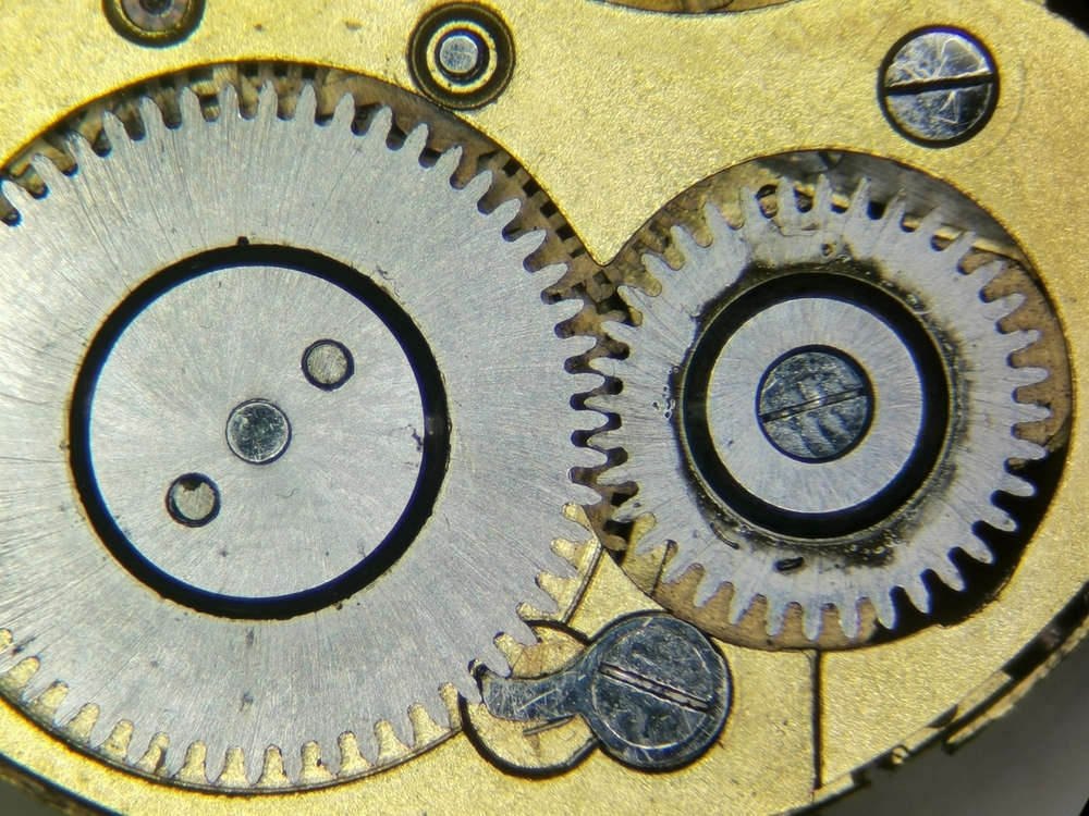

Wyjęty mechanizm, tył oraz przód mechanizmu i tył tarczy.
IMG_20230107_163217wpshpcrop.thumb.jpg.6de63a2ae9c8b60893522463b518579f.jpgIMG_20230108_105539wpcrop.thumb.jpg.bbf77cee6c34ada45ff063b61eba8034.jpg

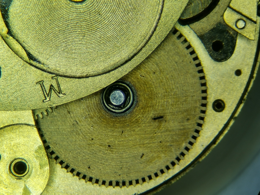

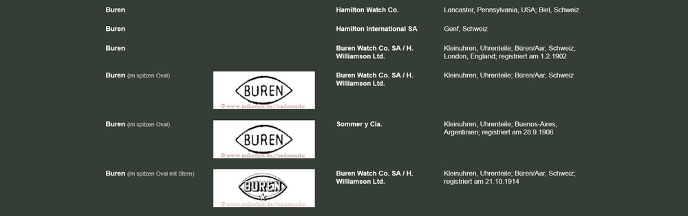

Mechanizm ma z tylu wybita literę M ( powyżej lewe zdjęcie ). Nie wiem co ona znaczy oraz nazwę firmy producenta tego mechanizmu ( zdjęcie powyżej po prawej ).
Buren Watch Co. SA / H.
Williamson Ltd.
Kleinuhren, uhrenteile, Bueren / Aar, Schweiz

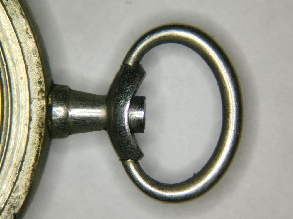

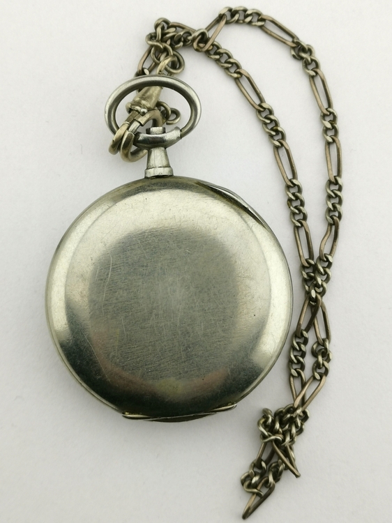

Dzisiaj zaczniemy od obejrzenia koperty.
IMG_20230108_200753wpcrop.thumb.jpg.718d1ac5359e67ec54549138bc14232d.jpgIMG_20230108_201030wpcrop.thumb.jpg.02b8ac267f7c639b1e5cf998be2b5144.jpg

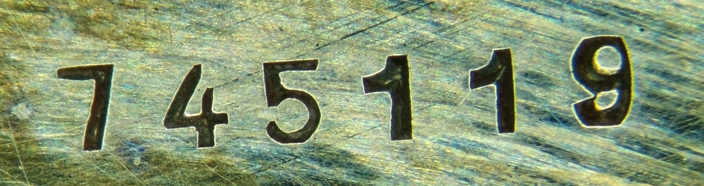

Wszystkie trzy dekle sa na "klik". Dekiel tylny i przeciwpyłowy sa na zawiasach, przedni ze szkiełkiem - nie.
Koperta ma numer 745119.
Jest on wybity na deklu przeciwpyłowym oraz na deklu tylnym zamykającym.

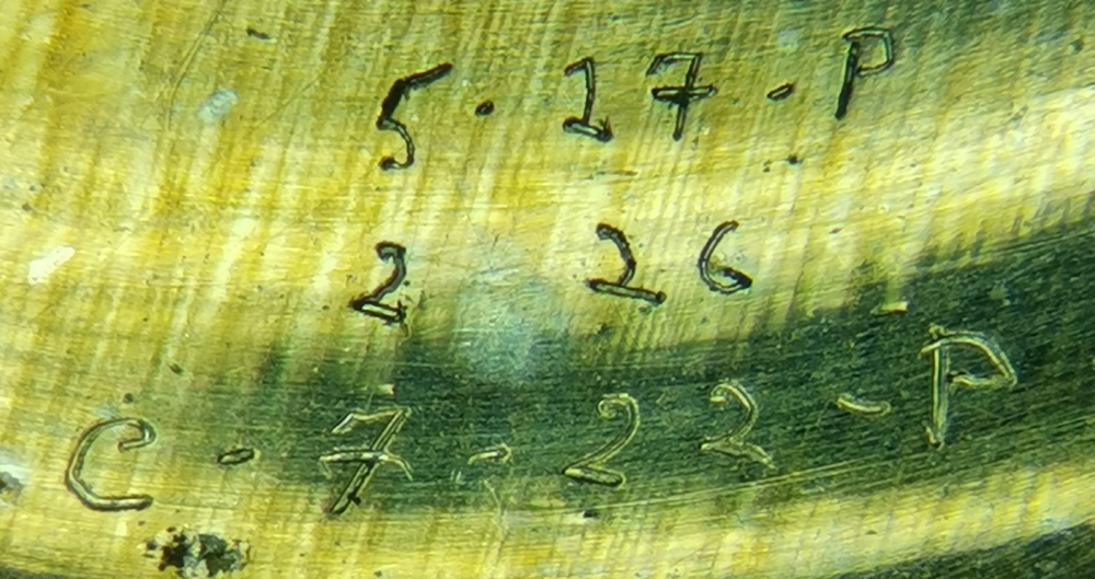

IMG_20230108_131226bpcrop.thumb.jpg.dd29e4f10dbabb3fddf687e14ba42ae9.jpg      IMG_20230107_161333crop.thumb.jpg.e400205a77ed1e02210f226d9693a5da.jpg
Najciekawsze sa te daty:           5 . 27 . P
                                                      2 . 26
                                                 C - 7 -22 - P
Pewnie sa to daty serwisu lub reperacji.

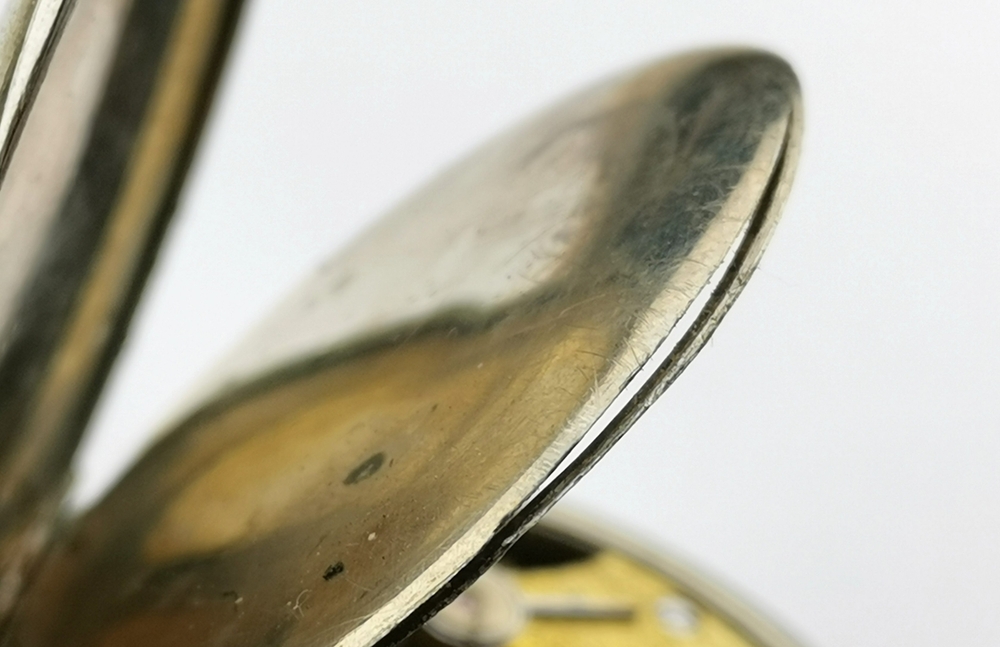

Najgorsze w tej kopercie jest to, ze dekiel przeciwpyłowy jest " rozszczepiony".
IMG_20230107_155331wpcrop.thumb.jpg.389c3e7d9adba7e7d7c1845df968b9c3.jpgIMG_20230107_160217wpbpcrop.thumb.jpg.b478f79c53837b1254955bd9e9270316.jpg
Co z tym zrobić ? Nie mam pojęcia. Czy sa jakieś pomysły albo najlepiej sprawdzone metody, aby to zreperować?

 było by najlepiej wymontować dekiel z zawiasu, jeśli nie to i tak dobry złotnik naprawi rozwarstwienie przez lutowanie lutem srebrnym, cynowanie nic nie da. Złotnik musi mieć do palnika wymienne dysze a palnik na C02 i butan
Edytowane przez graver
@graver
Oczywiście, ze najlepiej byłoby to zlutować na lut srebrny jak piszesz, ale:
1. Wymontowanie dekla z zawiasu, jego zalutowanie, potem jego zamontowanie czy to da nam pewność, ze dekielek po zamontowaniu do koperty się za kliknie ?
    Temperatura zwichruje dekiel, pomijam tutaj ewentualny problem z wyjęciem i ponownym jego włożeniu do zawiasu chyba, ze lutowanie zrobi się bez wyjmowania go z zawiasu na za     klikniętym  deklu.
2. Zegarek nie jest mój. Uruchamiam go za darmo.
Cynę odrzucam. Myślę raczej o kleju typu cyjan np Loctite 415 ? Jeżeli cos będzie nie tak to temperatura można ten klej chyba usunąć? Musze zrobić eksperyment na podobnej grubości blasze.
 Mając to wszystko na uwadze ten problem zostawiam na później.

Nie potrafię skopiować z mikrolisk'a 😟. Może jakaś dobra dusza zrobi to za mnie? Z gory dziękuję.
https://www.mikrolisk.de/show.php?site=280&letter=B&searchWhere=trademark&searchMode=exact&id=29
Pozdrawiam serdecznie i trzymam kciuki za powodzenie prac naprawczych. Waldek

Nie rób samemu dobrze radzę! jeśli to srebro to łatwo przegrzać pojawią się bomble a potem nadtopi się część popytaj złotnków czy robili kiedyś coś takiego! Z mojej strony jutro zadzwonię do kolegi i spytam czy mógłby to naprawić, oczywiście bez wyciągania szpindelka
@graver
Posłucham się Ciebie. Tej koperty nie bede samemu lutował. Nie jest ona srebrna ponieważ nie ma żadnych stempli , ze to srebro. To jest chyba jakiś stop stali ?
Ale .... postaram się jak powiedziałem , oprzyrządować i nauczyć się samemu lutować na srebro. Tylko nie wiem kiedy? bo z czasem to jest wieczny problem ciągle go brakuje!
pozdrawiam
15 minut temu, Andrzej Wachowicz napisał(-a):
@graver
pozdrawiam
To nie jest żadne żelazo, koperty robiono (powinieneś wiedzieć) Z żelaza srebra i tak jak w tym wypadku z  tzw alpaki inaczej nowe srebro, i w takim razie można bez problemów polutować ten dekielek ta mieszanina metali (alpacca) się tak łatwo nie nadtopi nawet palnikiem perkun z małą dyszą było by super tak jak napisałem z małym żądłem wtedy  wyżarza się tylko w miejscu lutowania. Swoją drogą czytałem niedawno że do jakiegoś czasu koperty ze srebra nie posiadały sygnatur, np mój kieszonkowy F.Sagne Locle jest srebrny a sygnatur nie posiada

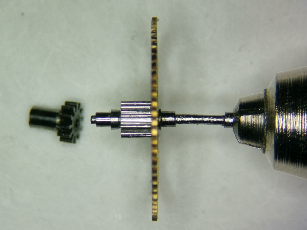

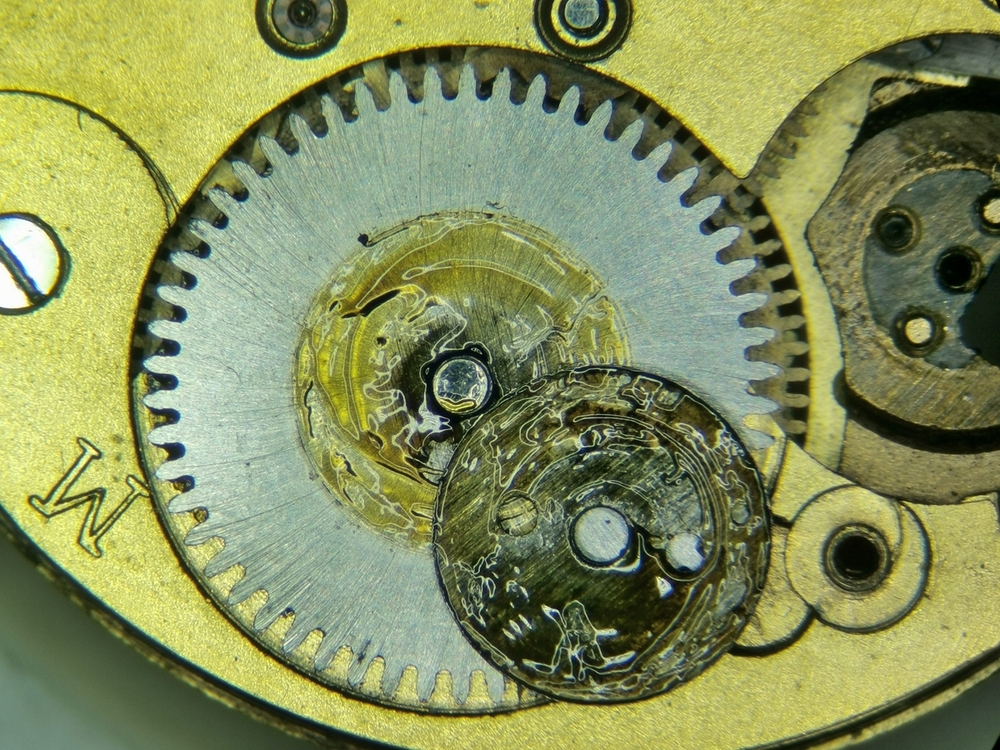

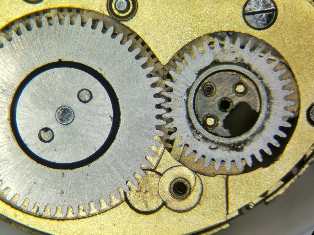

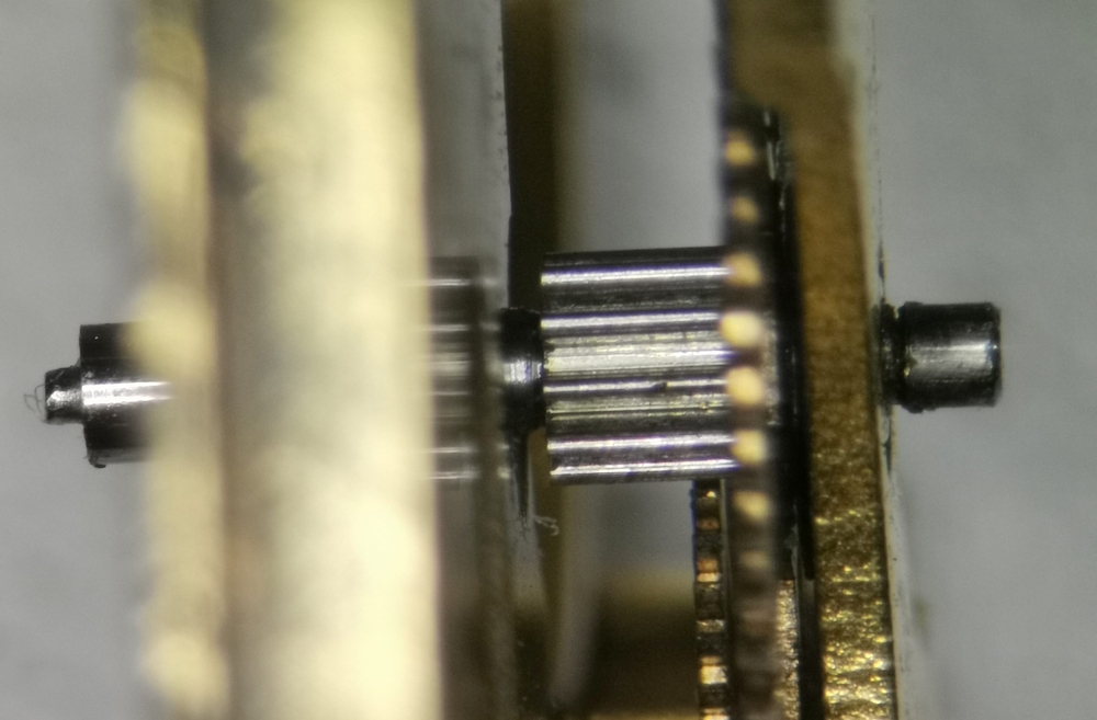

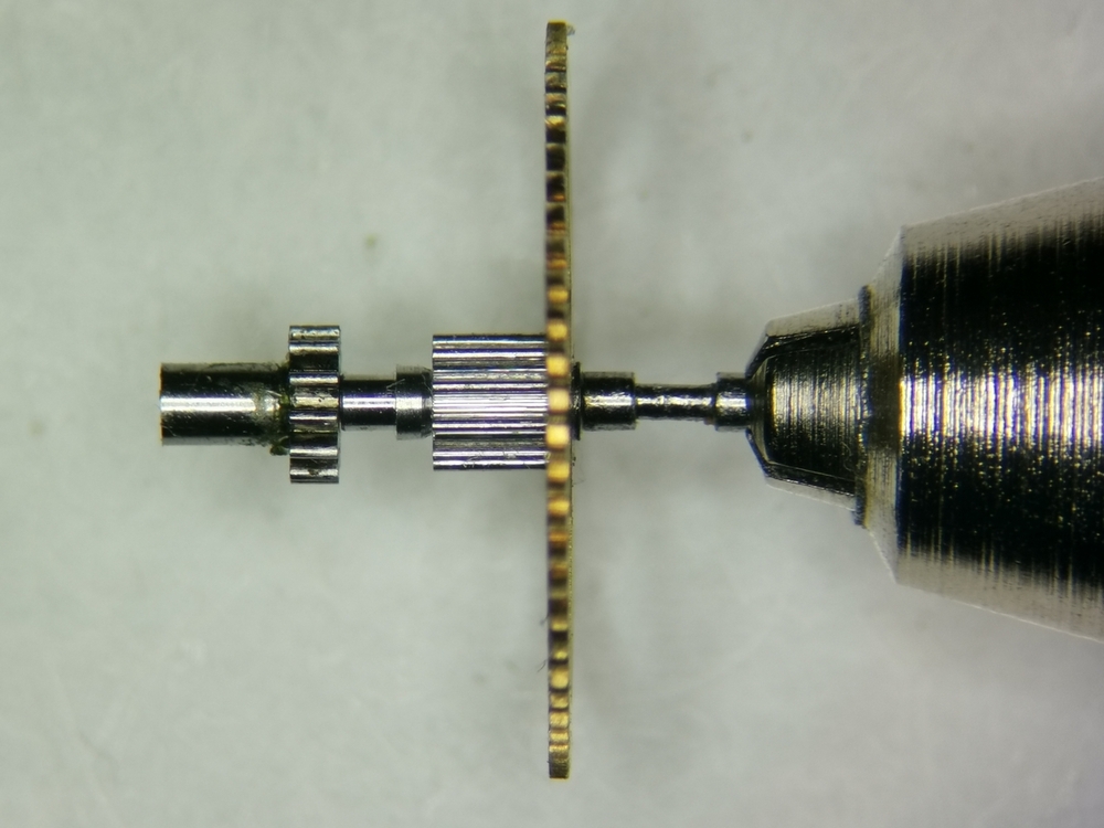

Dawno mnie tu nie było i postanowiłem wziąć się do roboty. Środa WIECZOR około 19 godziny.
Biorę mechanizm do demontażu. Zdejmuje przekładnię wskazań.
IMG_20230119_185232wpcrop.thumb.jpg.6dacfa983eb8afdce9b0fe6aa097af11.jpgIMG_20230119_185858.thumb.jpg.47b741c00ddfdeb68c9f1d7f6ceaa509.jpg

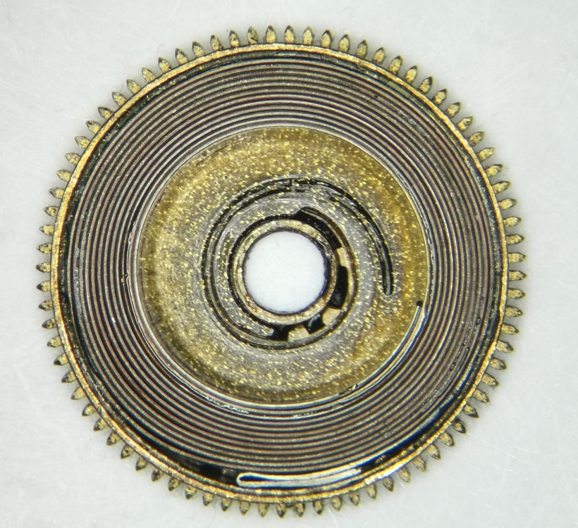

i oczywiście pierwsza rzeczą jest sprawdzenie czy sprężyna napędowa jest naciągnięta czy nie ? A wiec robię probe ruszając kołem wychwytowym.
czyli dobrze jest, mogę spokojnie wyjąc balans.
Zadowolony przenoszę mechanizm z położonym na nim balansem na stanowisko do zdjęcia i  ...XXXXX...nie doniosłem. Balans spadł na podłogę z około 1,3 m i delikatnie mówiąc się zdenerwowałem. Po chwili uspokojenia zrobilem zdjęcia i popatrzcie jak zdemolowałem sprężynę balansowa. Gorny rzad zdjecie lewe pozycja w jakiej przenosilem mechanizm. pozostale zdjecia to demolka.
IMG_20230119_191248.thumb.jpg.8575f7355d832c5b983414b5a258515f.jpgIMG_20230119_191630shp.thumb.jpg.11e5662ed059a54801a863d6ef61d0a4.jpg
IMG_20230119_192310crop.thumb.jpg.ae76412ce30a96341e0f27ecda3c5340.jpgIMG_20230119_192435.thumb.jpg.e0ee8fed729180abb0520ce11a71b465.jpg
Na szczęście nic się nie połamało, tylko sprężyna pogięta oraz cale szczęście, ze piton jest blokowany śrubeczka w ramieniu mostka. Nie musiałem rozkolkowywać spirali, aby rozłączyć koło balansowe ze spirala od mostka ( coq'a ). Bede miał mniej roboty.😟

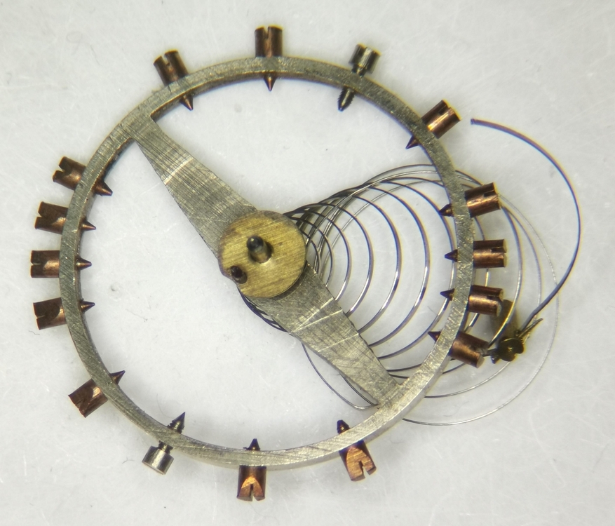

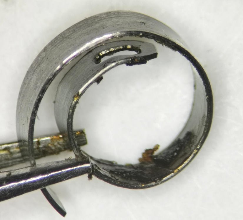

Sytuacja na dzień dzisiejszy z prostowaniem ( układaniem ) włosa  ( sprężyny balansowej ) wygląda tak:
IMG_20230119_192310crop.thumb.jpg.0956776aba619e894156053501606d66.jpgIMG_20230119_194003.thumb.jpg.3870f824901103e3d7ab18733fac0c12.jpg
Powyżej po lewej - poplątany włos
Powyżej po prawej - rozplatany włos
Poniżej po lewej - pierwsze prostowanie
Poniżej po prawej - lekka korekta
IMG_20230122_180054.thumb.jpg.b91922f5ecbc39fe247c48282db24251.jpgIMG_20230123_185148.thumb.jpg.53d64653fc0fd51d065157d15cf8400a.jpg
Do układania włosa użyłem imadełka ( dość ciężkiego ) i chwyciłem balans za plateau, aby się nie ruszał podczas prostowania. Tak przygotowana sprężynę balansu bede jeszcze raz układał jak założę ja do mostka i piton będzie w swoim właściwym położeniu.
Do układania sprężyny balansowej używam dwóch pincet. Lewa ręka trzymam w odpowiednim punkcie sprężynę od strony virole'a a druga od strony piton'a odpowiednio odginam, doginam sprężynę.
Przy okazji ze mostek balansu ( coq ) jest rozłączony od balansu wyprostowałem klocek sprężyny balansowej, który tutaj jest po prostu zagiętym w hak drutem.

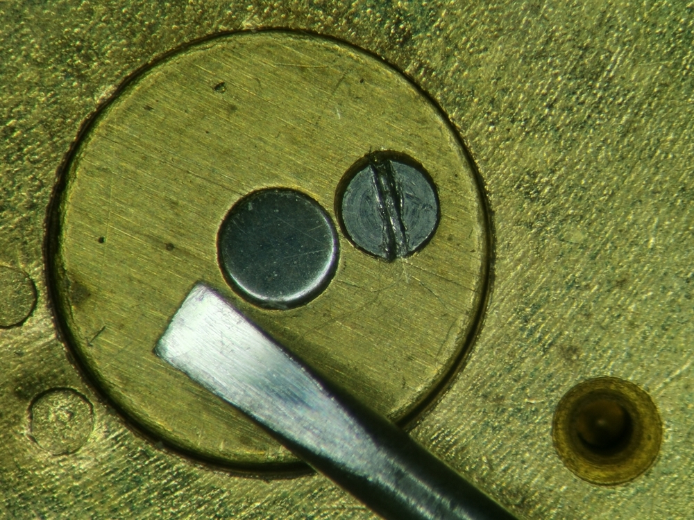

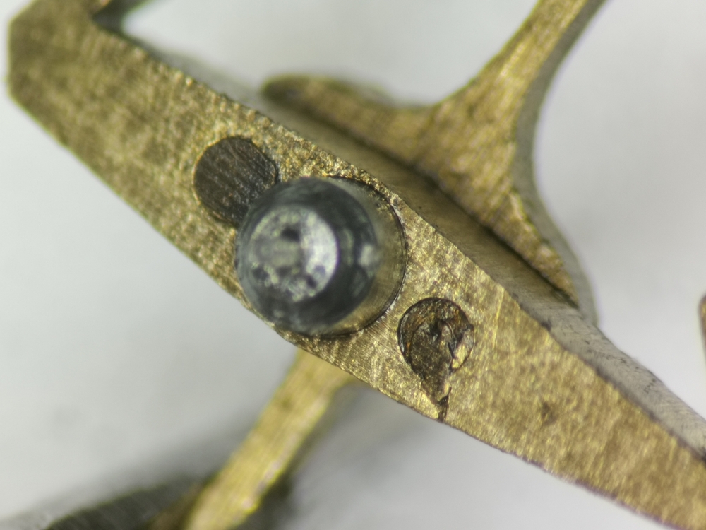

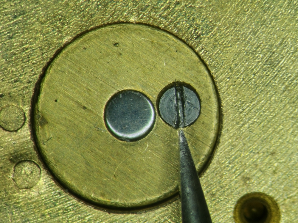

Wpierw postanowiłem cały układ balansu umyć. Aby to zrobić musiałem wykręcić kilka maleńkich śrubeczek, ale aby to zrobić postanowiłem przygotować sobie dobry śrubokręt numer 60.
Poniżej zdjęcia śrubokręta na kamieniu zgrubnym.
IMG_20230128_175631crop.thumb.jpg.1cc2fa9199087df51dc71750fb4bdca4.jpgIMG_20230128_175700crop.thumb.jpg.c974dc7d5831e62887d4e892c3ab4887.jpg
Poniżej śrubokręt na kamieniu do polerowania.
IMG_20230129_110833wpcropshp.thumb.jpg.b8ed538459bf0c0de6dd5a2b407656e9.jpgIMG_20230129_110927wpcrop.thumb.jpg.1b00c7900852b374108b48fca7ddefe8.jpg
Poniżej stanowisko do "ostrzenia" śrubokręta.
IMG_20230129_110557crop.thumb.jpg.1b679bde958bbffd6e622a60c4e13ee7.jpgIMG_20230129_110706crop.thumb.jpg.f39a9f1469e1127a4753ab2b54126d11.jpg
Powyżej zdjęcie prawe - palcem wskazującym podczas ruchu posuwistego odpowiednio dociskam śrubokręt do kamienia.
Poniżej przymiarka śrubokręta do odkręcanej śrubki.
IMG_20230129_112344.thumb.jpg.f702b15d767d645b3f7339976da8513e.jpgIMG_20230129_112437.thumb.jpg.d037cdda21c561869665ce8487494ef4.jpg

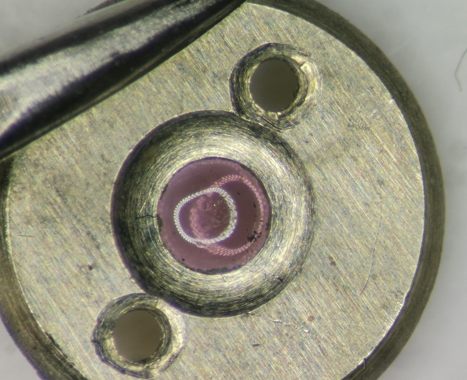

Na zdjęciu poniżej kamień nakrywkowy łożyska dolnego osi balansowej - śrubka odkręcona.
IMG_20230129_112930wpshp.thumb.jpg.992f9551d47940b005cdf7afedb211d9.jpgIMG_20230129_113001wpshp.thumb.jpg.849a16738083be259d59a4b1ed6aa6e0.jpg

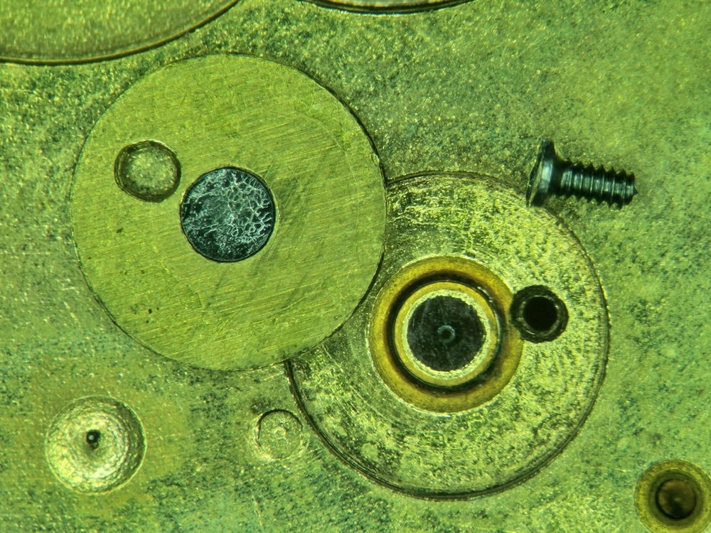

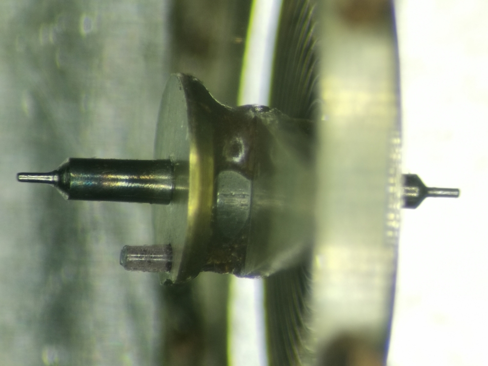

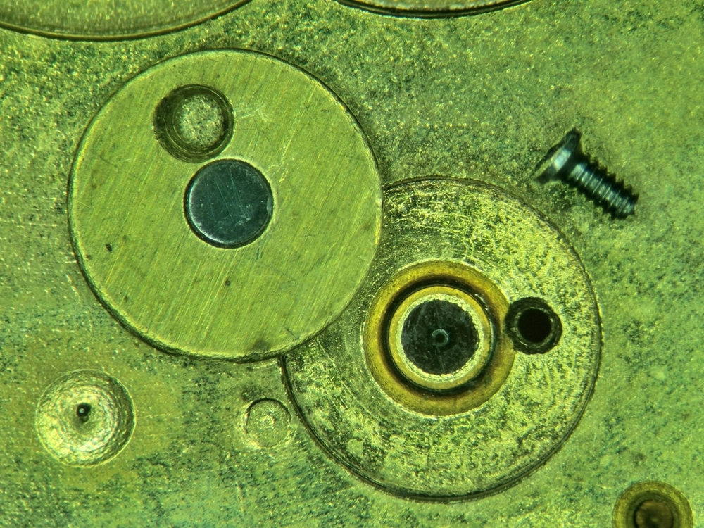

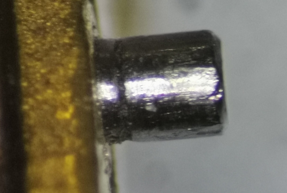

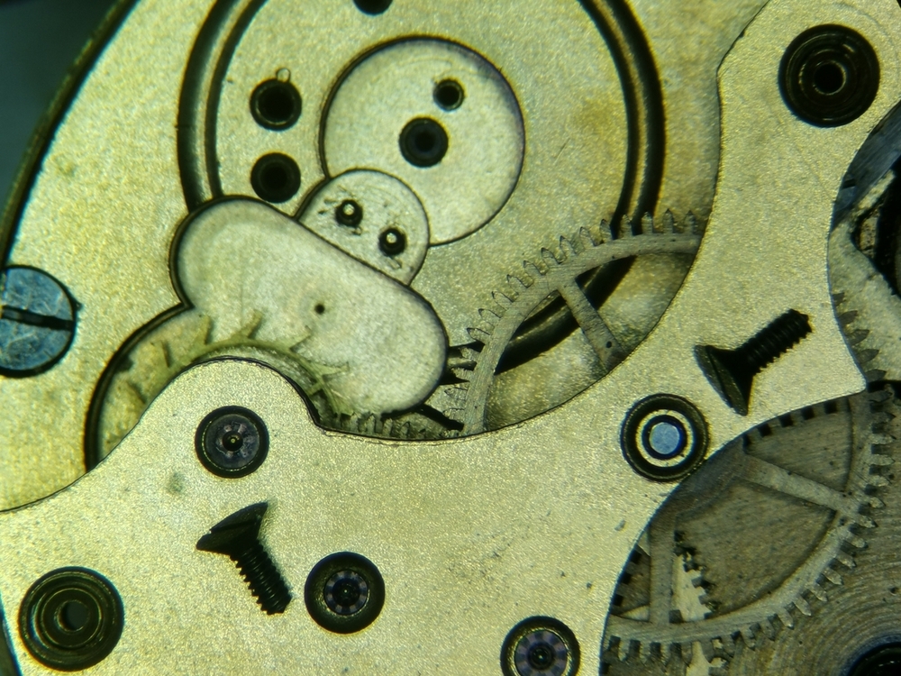

Zadowolony, ze dzisiaj idzie mi wszystko składnie włożyłem wszystko ( cały balans z mostkiem ) do koszyczka i do czyszczarki ultradźwiękowej.
Po wyjęciu oglądam pod mikroskopem i się zdenerwowałem bo .... nie ma śrubki mocującej piton do ramienia mostka.
Zdjęcie poniżej lewe
IMG_20230129_124304wpcrop.thumb.jpg.1874d742a13b3f53826b32c0996b99f7.jpgIMG_20230129_124358crop.thumb.jpg.b052cae3923f23b116d4420b794ceef3.jpg
Na szczęście znalazłem. w koszyczku. Zdjęcie wyżej po prawej.
Otóż podczas mycia ultradźwięki "odkręciły" ta śrubkę, wypadła ona ze swojego "mocowania", ale na szczęście została w koszyczku.
Poniżej jedna z tych nieszczęsnych śrubeczek oraz zmontowany mostek balansu ( coq ).
IMG_20230129_124641wpcrop.thumb.jpg.5d7d349e06ebbba1e7d4c419cde62387.jpgIMG_20230129_143900wpshpcrop.thumb.jpg.10de4cb724c2d68e35925509f1f942ad.jpg

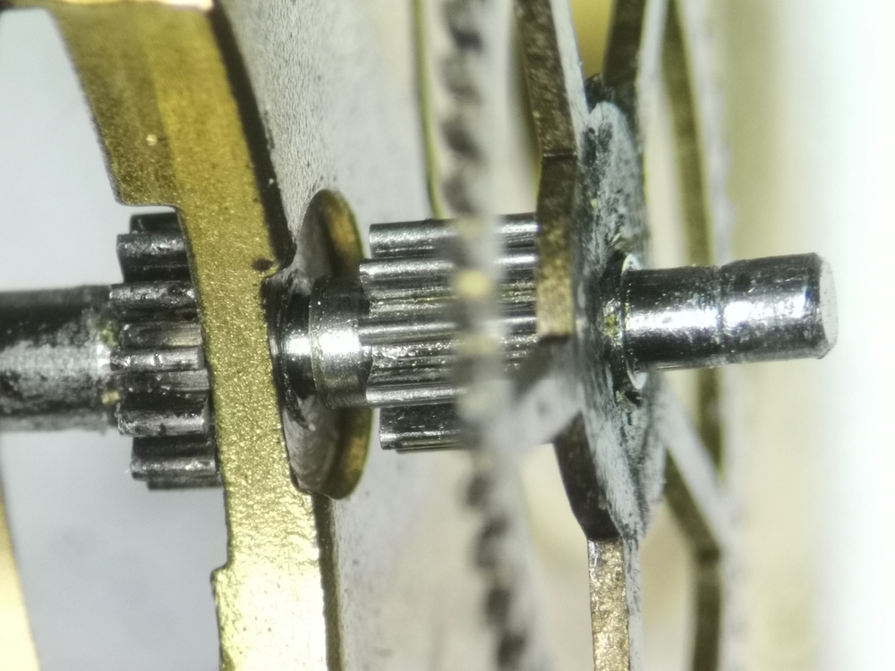

A teraz seria zdjęć.
IMG_20230129_123158.thumb.jpg.916af2c5f32a7ca97037f7624e9c9a5a.jpgIMG_20230129_123804crop.thumb.jpg.1b8772d4ee346e0235f6034e9396a354.jpg
IMG_20230129_123606crop.thumb.jpg.084677435509ac71886c4d7e27bb7342.jpgIMG_20230129_123739shp.thumb.jpg.95776713f61a1f35e90db62c40be8825.jpg
IMG_20230129_113444crop.thumb.jpg.de0497735b7a5e34277ec9b2d4183996.jpgIMG_20230129_123025shp.thumb.jpg.a0a74ada7e0edd77eaad3c52013db7bf.jpg
IMG_20230128_171020.thumb.jpg.618ede7dddd3a782524b4da03c408732.jpgIMG_20230128_171214wpbpcrop.thumb.jpg.9f29010fc6aa701b684bf3a32949c309.jpg
A teraz chcialbym przedstawić przyrząd - stanowisko do układania spirali balansowej. Pomysł na ten przyrząd miałem już wcześniej, a ten wypadek przy pracy z pogięciem spirali balansowej tylko przyspieszył jego realizacje.
Zdjęcia poniżej
IMG_20230129_161204.thumb.jpg.adb847710558154f1185f963da414548.jpgIMG_20230129_161255.thumb.jpg.4f29ba2aff919100f304da96ed6b95b9.jpg
Oczywiście wszystkie osie x, y, z "latają", ale wszystko w moich uruchamianych zegarkach "lata" bo nie sa to jakieś Patek'i, Rolexy czy inne jakieś tam wynalazki tylko TOPOWE zegarki 😄,
a wiec nie ma regulacji osi x, y, z śrubami mikrometrycznymi.🙂
Jestem bardzo ciekaw opinii kolegi @szalony amator bo on lubi wszystko na TIP TOP., a ja tutaj taka prowizorkę uskuteczniam.
A teraz popatrzcie jak ta prowizorka sobie daje rade. Oczywiście ostateczne układanie spirali będzie na samym końcu.
No i na zakończenie. VII os obrotu ma 5 kamieni.
1. 2 rubiny - łożyska
2. 2 rubiny - kamienie nakrywkowe
3. 1 rubin - palec przerzutowy w plateau.
c.d.n.

VI os obrotu
Zwróćcie proszę uwagę, ze pivoty osi kotwicy sa łożyskowane w mosiądzu ! Osie V,IV i III maja dolne łożyska mosiężne, ale górne rubinowe ! Dlaczego tak jest ? Nie wiem.
IMG_20230130_182248.thumb.jpg.a833aa7ae57df01bb205ea1a56c7dce1.jpgIMG_20230130_182357.thumb.jpg.7ddda4d001909728e7b22db9afd10646.jpg
Powyżej lewe zdjęcie - widok płyty od gory
Powyżej prawe zdjęcie - widok płyty od dołu
IMG_20230130_183959.thumb.jpg.527c7383f4de02b7ffc5f347f911bd51.jpgIMG_20230130_184214.thumb.jpg.a16d9e23159843fc8d263761f3d40e01.jpg
IMG_20230130_183840.thumb.jpg.4dda536f6e119bf258ec649fca1148ea.jpgIMG_20230130_184020.thumb.jpg.8955d6d6a360eb3eb5b880696995e26e.jpg
Poniżej mostek kotwicy
IMG_20230130_182527.thumb.jpg.cf951830f5122cf67b24c8bb27e53f6a.jpgIMG_20230130_182552.thumb.jpg.a13923eaeb6eb5ab30900f8083ee8d77.jpg
IMG_20230130_182626.thumb.jpg.24d3b1f6afc3f872bc7bc89c3d6ad59a.jpgIMG_20230130_182603.thumb.jpg.9543cb5c6c9c5bf78b84a010231e2d87.jpg
A teraz kotwica
IMG_20230130_185341.thumb.jpg.0839469105634ef416961d2526374334.jpgIMG_20230130_185437.thumb.jpg.f674a73b708b6f970f48897ed1ca8fc6.jpg
IMG_20230130_185007.thumb.jpg.7b33a4c51037031c7ba9f9da0e89f720.jpgIMG_20230130_185135.thumb.jpg.4cd9c7c4dcea55469455a01eb5168049.jpg
IMG_20230130_183028.thumb.jpg.e18bdda4173510f24ff59d93de12a0b1.jpgIMG_20230130_183039.thumb.jpg.6bca5197defee5b3a1dff9513e015301.jpg
IMG_20230130_184348wpcrop.thumb.jpg.f41c2b06742ed0f4936a89d615acd273.jpgIMG_20230130_184516wpcrop.thumb.jpg.f700b47c37896d0e85e5683d48a0c976.jpg
Jak widać kotwica jest rozbieralna oraz posiada palety rubinowe.
Dlaczego nie ma łożysk rubinowych ? Nie wiem !

Sytuacja wyjściowa z demontażem zegarka wygląda tak:
DSC_0280wpcrop.thumb.jpg.a5bf9d76979cac9cac5128e2ad856d22.jpgDSC_0281wpcrop.thumb.jpg.6af6a28101bff6ff87aec52b95dc963f.jpg
zdjęcie górne lewe - wygląd od strony tarczy
zdjęcie górne prawe - wygląd od strony tylnej
Mój problem polegał na tym, ze nie wiedziałem jaka powinna być prawidłowa kolejność demontażu, a wiec demontowałem jak demontowałem. Wiem, ze przy montażu zwrócę na to szczególną uwagę.

Poniżej zdjęcia płyty osłaniającej bęben ze sprężyną napędową.
IMG_20230204_145510.thumb.jpg.bb0a534c268ea11fe40767831363c0c1.jpgIMG_20230204_145650.thumb.jpg.a104d3af592ff189d5ced5233dfc3766.jpg
Teraz proba zdjęcia płyty górnej z łożyskami da osi obrotu V,IV,III i II ( os centralna z chaussée ).
IMG_20230204_150048.thumb.jpg.70317f225d3b29c951ff29be5311eedb.jpgIMG_20230204_150911wpcrop.thumb.jpg.a9b610d97856dba3cea70acd6f9495bb.jpg
Na zdjęciu powyżej po prawej na samym środku zdjęcia widać os II i płyty nie można było wyjąc z tej osi
IMG_20230204_150937crop.thumb.jpg.328410bb524f7595b0fc849ee603d08b.jpgIMG_20230204_172343shpcrop.thumb.jpg.738861e1d2dae859c09c05dc8889451f.jpg
a wynikało to z tego, ze ( zdjęcie powyżej po prawej ) oska miala na końcu stalowy "obwarzanek", który blokował przesuniecie i wyjecie osi z płyty.
Na zdjęciu poniżej po lewej
IMG_20230204_181755crop.thumb.jpg.b54e322f335b544e2bc8b2875744ea9d.jpgIMG_20230204_182418shp.thumb.jpg.d33374aaf701236f7b9e3b62977f0b4c.jpg
usunięty ten "obwarzanek". Użyłem do tego noża tokarskiego do toczenia ręcznego i oskrobałem ta ośkę. Na zdjęciu powyżej po prawej wyjęta II os obrotu ( koło centralne, minutowe
jak kto woli ) z płyty.
Widać pozostały smar zarówno na wieńcu kola centralnego jak i na płycie blisko łożyska.
Poniżej dwa dodatkowe zdjęcia już po zdjęciu chaussée.
IMG_20230205_133411shpcrop.thumb.jpg.527eaeade6a0f1cae3ba554b83b9eacb.jpgIMG_20230205_133448shp.thumb.jpg.9bd6cfd2c11f7b72d58bfac93bfcb9db.jpg
Poniżej pare zdjęć ukazujących chaussée na II osi obrotu.
IMG_20230204_183146.thumb.jpg.bb1dfcd6bc2bfd68f74dd9f8147929ae.jpgIMG_20230204_183644bpcrop.thumb.jpg.5f3fbc80cfb82e12d0239cf811929bf9.jpg
IMG_20230204_184447.thumb.jpg.6c327faa01372a9bda7bd32563f7ab65.jpgIMG_20230204_184532.thumb.jpg.8164986503449d86fd41b3449f2c8c44.jpg
a teraz poniżej pokazuje w jaki sposób zdjąłem chaussée
IMG_20230205_132146shpcrop.thumb.jpg.6be0ae25f1ee4a74171edb79f6e474f0.jpgIMG_20230205_132417shpcrop.thumb.jpg.db0257e97e071212c5ba71664dca2f0d.jpg
na lewym górnym zdjęciu widać wystającą ośkę z chaussée, która bardzo delikatnie uderzyłem młoteczkiem, czego efektem jest zdjęcie górne po prawej.

W poście #19 opisywałem w jaki sposób wyjąłem os kola minutowego z płyty górnej właściwie powinienem powiedzieć jak rozłączyłem ta os od płyty. Nie wiem jak ten "obwarzanek" się tam zrobił, ale wiem, ze oska powinna suwliwie wchodzić do swojego łożyska w płycie górnej bo z łożyskiem w płycie dolnej nie ma problemu.
IMG_20230210_190030.thumb.jpg.31f3be5e0a03e637ed25dfc84b1ff036.jpgIMG_20230210_190016.thumb.jpg.4751773fc20f294ab176d964a080bb15.jpg
Zdjęcia powyżej - proba włożenia osi do łożyska płyty górnej. Nie chce wejść i NIE wejdzie, ale jak to wyjąłem tego nie wiem.
Wiem za to, ze popełniłem jeden PODSTAWOWY BLAD  - jakieś zaćmienie umysłu, brak doświadczenia i nie wiem co jeszcze.
Przecież to jest takie proste ! Wystarczyło uderzyć młoteczkiem 2 ( słownie dwa ) razy 😄 , a nie  - robić jakieś kombinacje.
Otóż popatrzmy z czym mamy do czynienia.
IMG_20230211_113619.thumb.jpg.77c89e47f4b88b29d99f8112b3c39c07.jpgIMG_20230211_113700.thumb.jpg.12daeacae9e6a3c5a71eb42ba45a2124.jpg
DSC_0291wpcrop.thumb.jpg.a81baf98dfcac38e98f07120e72d495a.jpgIMG_20230211_133712.thumb.jpg.aa292000fc25bd4b182e7474ffb2b50d.jpg
IMG_20230211_133729.thumb.jpg.b26e47b6388eab3c717d597a8c519448.jpgIMG_20230211_133826.thumb.jpg.0e2cb0a942121c729f441a5b5dc084fd.jpg
Jak widzimy II os obrotu jest specyficzna i jedyna konstrukcja w zegarkach. Koło zębate osi centralnej oraz zębnik sa osadzone na rurce cylindrycznej, która to jest montowana pomiędzy dwoma płytami zegarka dolna i górna - oczywiście na łożyskach. W ta oto rurkę cylindryczna jest wciskany ( sprzęgło cierne ) okrągły sztyft - tutaj z łebkiem okrągłym - w zegarkach z kluczykiem z łebkiem kwadratowym, który jest osia minutowa. Od strony tarczy tez na wcisk na ta os ( sztyft ) jest wciśnięte chaussée.

Zanim przejdę do dla mnie najważniejszej sprawy czyli walka naciągowego, zobaczmy jaka sprężynę napędową ma ten zegarek?!
No i wiadomo, pęknięta !
DSC_0779wpcrop.thumb.jpg.5e65c597521a570aefcd14abf084c280.jpgDSC_0780wpcrop.thumb.jpg.69e6ac7e9937133cb404f05195965e3b.jpg
IMG_20230212_122955shpcrop.thumb.jpg.e6a052deb3f67d93f0ddb898392b6d24.jpgIMG_20230212_123021crop.thumb.jpg.2ebd6e0ced283b178055e513d24d50cb.jpg
DSC_0782wpshpcrop.thumb.jpg.dd812082f254e5eaf4c61ea7e6e31c8f.jpgDSC_0784wpcrop.thumb.jpg.c2a04feb303bd1c3b4fc58f4932ec20a.jpg
IMG_20230212_123648wpcrop.thumb.jpg.f1325d34ee16415536d2d4e18819f369.jpg        IMG_20230212_123733wpcrop.thumb.jpg.bf567150614deb1aab68620e4dcebd9e.jpg
IMG_20230212_123906crop.thumb.jpg.e6b7debc4c53e28af90077b5bb012fac.jpgIMG_20230212_124019wpcrop.thumb.jpg.353ca6a9c75e596e7683465ea3366482.jpg
IMG_20230212_134732crop.thumb.jpg.0d9242a6a6181943ca570c05b1a7f296.jpgIMG_20230212_134755crop.thumb.jpg.9193280adb3017979e86e71d81f33a3d.jpg
No i pytanie co teraz?
Wymiary sprężyny:
szerokość                                   2,35 mm
grubość                                  ca 0,22 mm
średnica wewnętrzna bębna   fi 16 mm
c.d.n.
