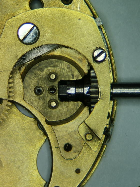

No i mam wałek tzw. półfabrykat ( ma już kwadrat ).
Dzięki uprzejmości kolegi, który postawił przede mną pudełko wałków i mówi: szukaj, jak znajdziesz wałek jest twój jak nie znajdziesz będziesz musiał sam go dorobić. Ogromna większość wałków była do zegarków naręcznych, ale znalazłem prawie dobry, ale chyba ciut za krótki około 1 mm ?
Od strony mechanizmu nie ma problemu, ale od strony koronki może być za krótki. Niestety odpowiedniej koronki kolega nie miał czyli sytuacja wygląda następująco: musze zdobyć koronkę i albo ten półfabrykat walka przypasuje albo bede rzeczywiście musiał robić wałek z walka.😄

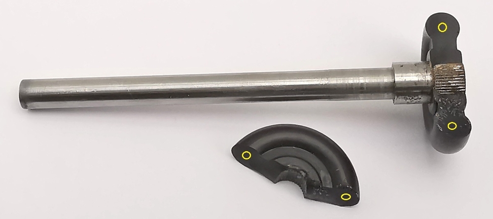

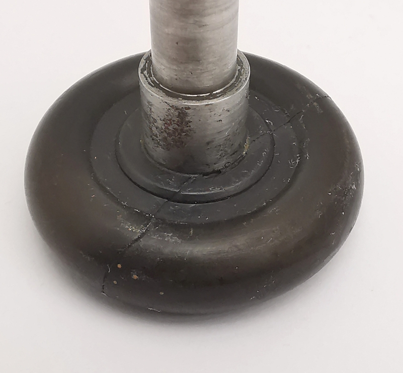

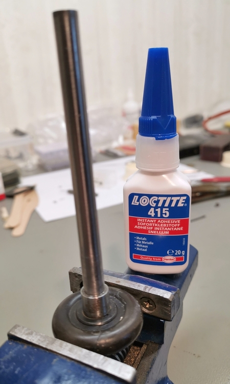

Nie najlepszy dzień do pracy ...dla mnie przynajmniej.
Szykowałem się do przygotowania tokarki do podtoczenia walka i .......wyleciało mi z ręki i na posadzkę z płytkami ceramicznymi spadło i efekt jak poniżej
zamiast sprawy pchnąć do przodu to tylko kłopotu sobie narobiłem 🙁.
Klej kontaktowy Loctite'a?

1 godzinę temu, Andrzej Wachowicz napisał(-a):
(...) to tylko kłopotu sobie narobiłem 🙁.
Moja nieśmiała propozycja: nawierć otwory, w które wprowadzisz kołeczki. Te kołeczki wzmocnią klejone połączenie.
Niech te otwory mają średnicę trochę większą niż średnica kołeczków, wtedy nic się nie stanie jeśli osie tych otworów w obydwu częściach nie będą dokładnie się pokrywały. No i klej po związaniu powinien lepiej trzymać.
Pozdrawiam. Waldek
@Wagro56
Twoja propozycja mi się podoba, wymaga pracy.
A gdyby tylko skleić?  To jest chyba bakelit. Gdyby to potraktować jako metal i użyć kleju Loctite 415 ?
Jeżeli podczas użytkowania się rozleci wtedy bez dyskusji zakołkować i skleić.

4 minuty temu, Andrzej Wachowicz napisał(-a):
Nie miałem do czynienia z klejem Loctite. Myślę, że warto spróbować tylko z samym klejem.
Kleiłem w opisany sposób część zabytkowej maszyny do szycia. Chodziło o zespół do nawijania nici na szpuleczkę czółenka.
Kleiłem dwuskładnikowym klejem do metalu. Trzyma dobrze.
A swoją drogą, ile razy wypadały mi różne rzeczy z ręki...
No i zdecydowałem się tylko na klejenie. Efekt poniżej
IMG_20230329_175529wpshpcrop.thumb.jpg.14c10f36942c8bfd952d177c3d78038e.jpg   IMG_20230329_175810wpshpcrop.thumb.jpg.7e514b7d68bb68024f7304f0173c9a5b.jpg
Sklejony uchwyt tulei zaciskowo - sciągającej sprawuje się dobrze ( nie rozleciał się 😄 ) nawet jak przyłożę ręka więcej siły niż potrzeba.
Oczywiście u mnie zawsze musi być jakieś ale... Otóż przy sklejaniu użyłem imadła jako ścisku i nie przyłożyłem się zbytnio, aby obydwa elementy pasowaly prawie "idealnie".
No , ale jest dobrze.
pozdra<wiam
14 godzin temu, Andrzej Wachowicz napisał(-a):
Super. Wygląda na to, że będzie służyło.
Pozdrawiam.

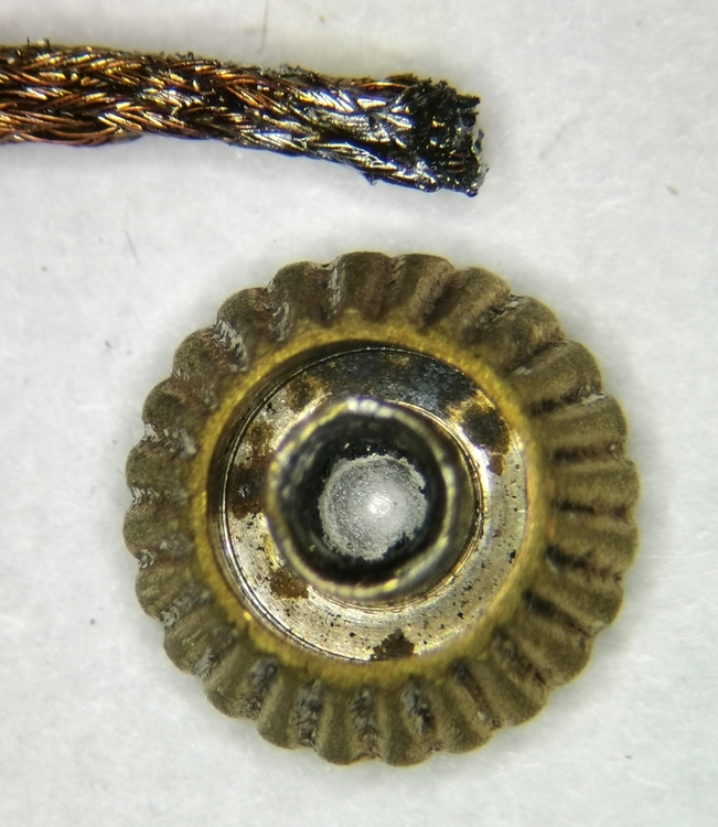

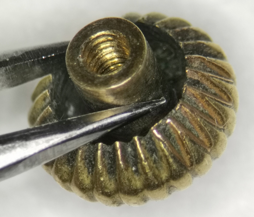

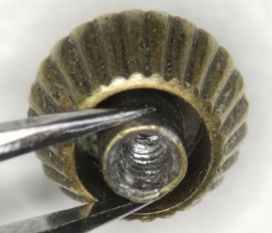

c.d.

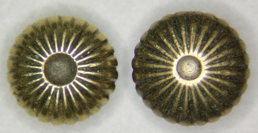

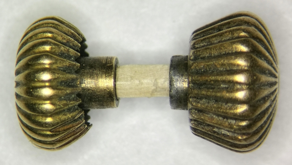

Dzięki uprzejmości kolegi @graver mam dwie koronki, które zostały wybrane metoda próbnej współpracy koronki z kominkiem koperty. Koronka, która została wstępnie wybrana jako najlepsza tylko na podstawie zdjęcia z wymiarami okazała się niedobra, dopiero próby fizycznej współpracy koronki z kominkiem koperty pozwoliły na jej wybór.
Na zdjęciach poniżej wybrane koronki: mniejsza i lekko większa.
IMG_20230416_184852wpshpcrop.thumb.jpg.aa2a3a5302d804407acf93a989b235ac.jpgIMG_20230416_185049shpcrop.thumb.jpg.5e94b595031137a71b8466a997031fb8.jpg
Koronka mniejsza lewe zdjęcie poniżej - mimo, ze ma gwint - odpadła ponieważ według moich pomiarów ma ona gwint ( prawdopodobnie ) M1,6x0,3 a może M1,5x0,3
IMG_20230416_185125crop.thumb.jpg.9214829c0c1175174ae5ec5ddc2e5509.jpgIMG_20230416_185201crop.thumb.jpg.119088338ca81d270a0e73b72edce0ba.jpg
a ja mam narzynkę i gwintownik M1,6x0,35 a ze skokiem 0,3 tylko M1,4x0,3 czyli koronka odpadła bo nie mógłbym zrobić gwintu na wałku naciągowym.

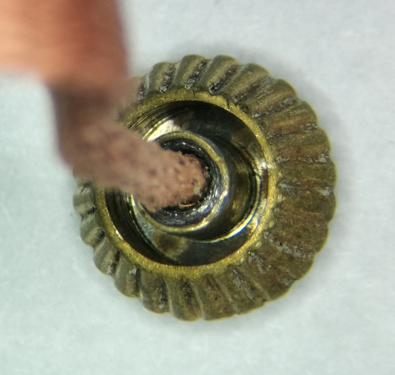

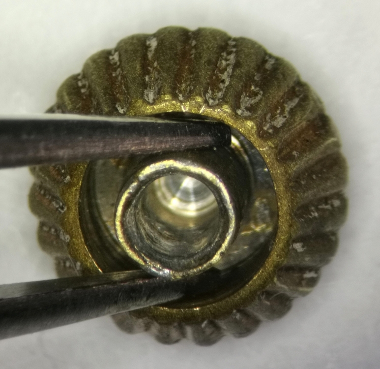

Po prawej stronie jest zdjęcie drugiej koronki większej z cyna w środku.
Poniżej przedstawiam sposób w jaki sie tej cyny pozbyłem ( niestety nie całkowicie, ale wystarczająco ).
IMG_20230419_185612wpcrop.thumb.jpg.8ae91f187b445494a56d1a43eeabad3a.jpgIMG_20230419_190122wpcrop.thumb.jpg.c4ceb31b2e0824596f9795f97543b858.jpg
Na zdjęciu poniżej widać wywiercony ręcznie ( oczyszczający także ) otwór o średnicy fi 1,9mm. Zewnętrzna średnica cylindra kominka wynosi fi 3,1 mm.
I to jest ta koronka, która zamierzam założyć do tego zegarka.
A teraz troche o gwintownikach i narzynkach. Otóż ja mam:
gwintownik:   taraud - fr, tap - ang, gewindebohr - niem
z narzynka:     filière - fr, die - ang, schneideise - niem
o skoku:          pas - fr, thread - ang, gewinde - niem
M2,2x0,45 oraz M2,5x0,45
i zacznę od M2,2x0,45 mając nadzieje, ze uda mi się zrobić dobry gwint w koronce.
c.d.n.
pozdrawiam
Edytowane przez Andrzej Wachowicz

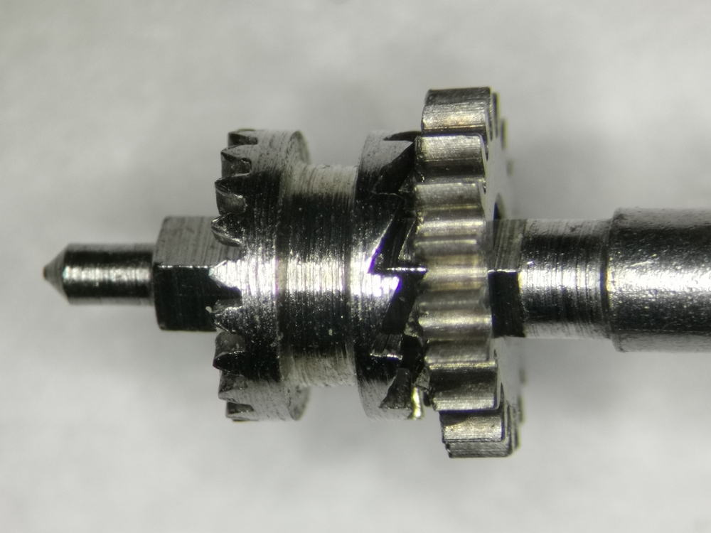

Wracam do walka. Oto on - tez go mam dzięki uprzejmości.
I tak sobie myślę, ze ciężko by się żyło bez uprzejmości wielu osób.!
IMG_20230422_194232.thumb.jpg.1d93ec5ba8155fa26a275737bcecf793.jpgIMG_20230422_193956.thumb.jpg.c72c952131b7314bf4f729072ab527e6.jpg
Żeby go odpowiednio dobrze zrobić musze niestety a może stety przygotować ( wyregulować ) suport krzyżowy do mojej tokarki bo nie chce toczyć z ręki.!

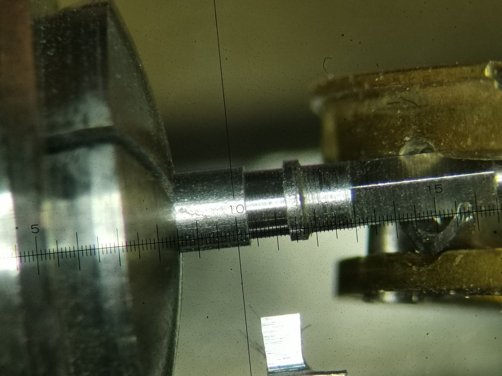

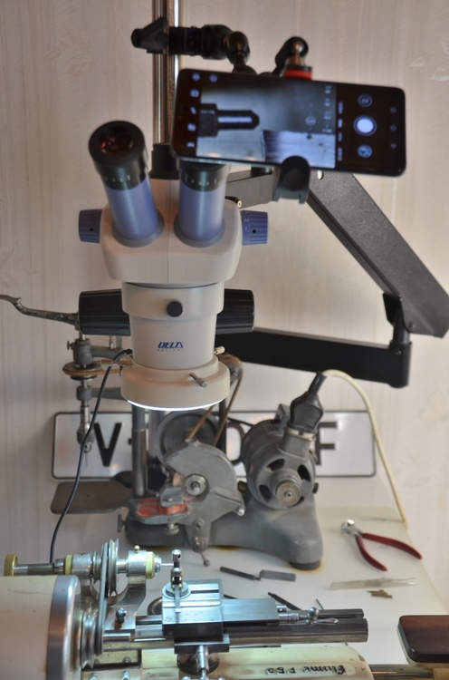

Napisano (edytowane)
c.d.

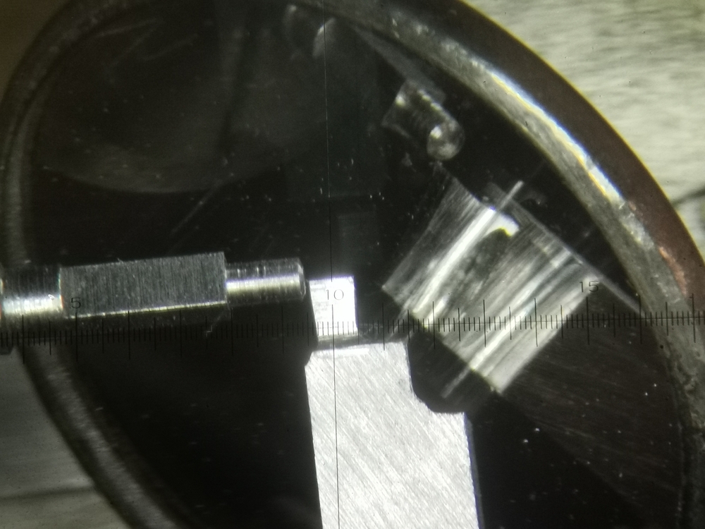

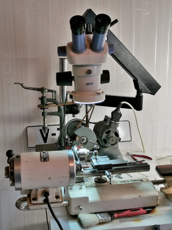

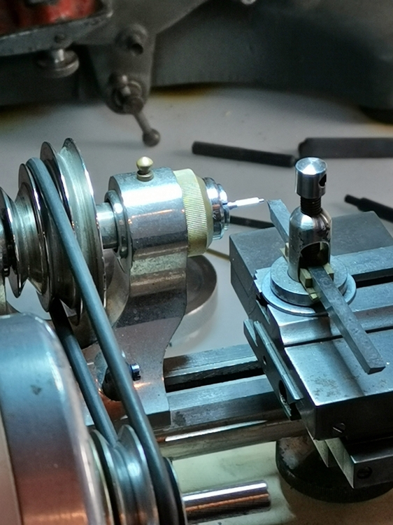

Już dawno myślałem, aby przystosować swój mikroskop do pracy na tokarce. No i wreszcie projekt ten doczekał się realizacji.
Zdjęcia poniżej pokazują jak to moje stanowisko do pracy wygląda.
Po lewej tylko mikroskop a po prawej z systemem rejestracji obrazów i filmów przez smartfon.
IMG_20230426_181424shp.thumb.jpg.c3c7fabaa1b03c1e9508ea38a32dad1d.jpgDSC_0912shp.thumb.jpg.7403a979631ba55a2b9c398300f6700f.jpg

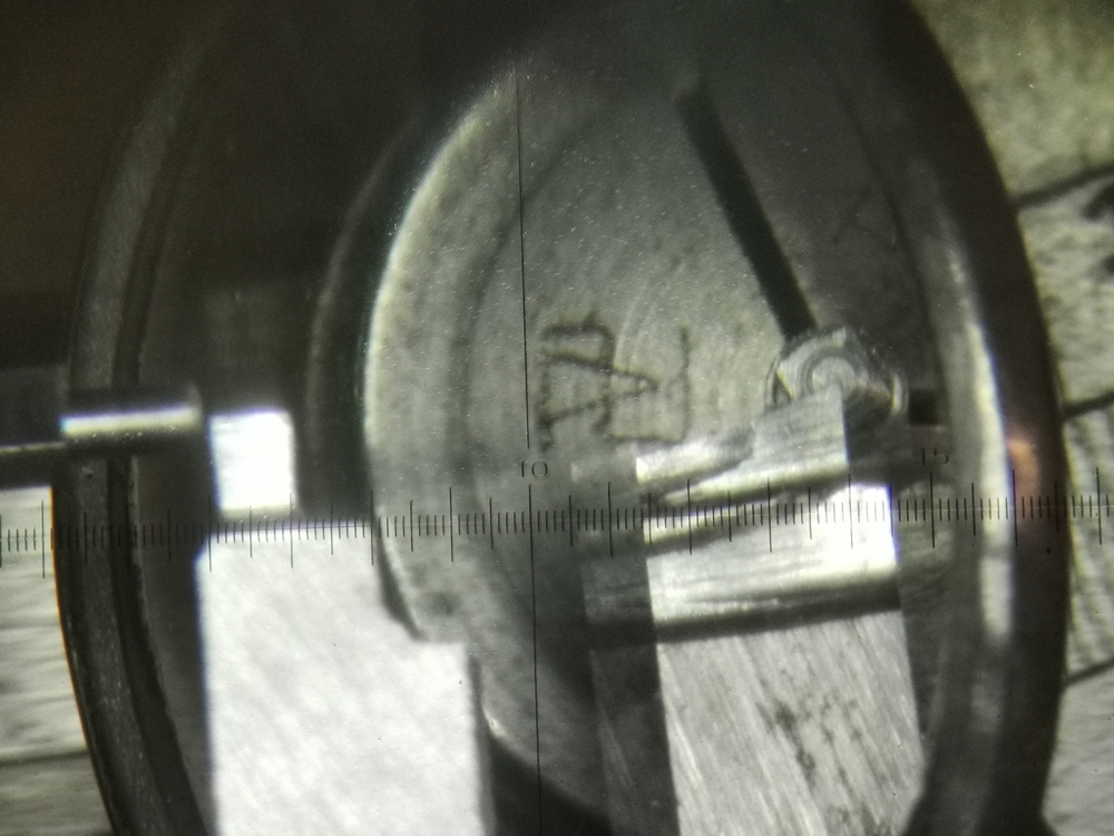

poniżej po lewej wałek oglądany bez mikroskopu  a po prawej przez mikroskop
IMG_20230506_130440shp.thumb.jpg.ebe55ff74df8cffe343397ab90723f7a.jpg IMG_20230426_181504shp.thumb.jpg.499df5bdfa45268c840ccf2a14c73495.jpg
Na zdjęciu po prawej odległość miedzy kreskami na podziałce w okularze wynosi około 5/100 mm.
Poniżej pierwsze zarejestrowane filmiki z prob obróbki walka, których zamieścić nie mogę, nie potrafię nie wiem, bo uzylem Microsoft Edge, ale gdy uzylem Google Chrome wszystko jest w porzadku.
Prawidłowe ustawienie osi optycznych mikroskopu i smartphone'a delikatnie mówiąc nie jest łatwe ! Trzeba trzymać nerwy na postronku bo człowiek "k.....y" dostaje.
Wszystko się chybocze, ale na szczęście już po ustawieniu pracująca tokarka nie powoduje pogorszenia jakości zdjęć i filmików.
Jak widać nóź tokarski prawy prosty nie jest perfekcyjnie zaszlifowany, ale toczy. Poza tym bede potrzebował drugi nóź tzw. przecinak około 1,2 mm szerokości do podtoczenia rowka dla palca tirette'a.
Idzie mi to wszystko niestety powoli, ale ....do przodu.
c.d.n.
pozdrawiam
No rzeczywiście Twój mikroskop ma dużo więcej luzu pola roboczego co mój, tocz będzie ok🙂

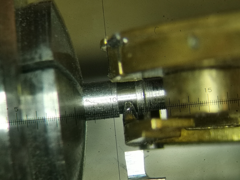

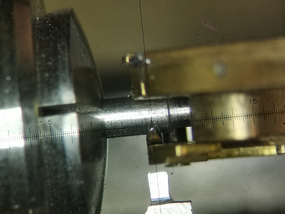

c.d.
No i se toczę i se przymierzam. Mam problem z zamieszczaniem filmików, cos jest nie tak i nie wiem co?.
VID_20230507_103825.mp4
Przygotowanie noża ( tzw. przecinaka ) do toczenia rowka dla palca tirette'a. Po wykonaniu tego noża przez szlifowanie poniżej podgląd czy nóź jest czy nie jest w osi toczenia walka. Jest to bardzo istotne. Do podglądu oprócz mikroskopu użyłem lustereczka dentystycznego. Jak widac na zdjeciach po lewej stronie tej osiowosci nie ma a po prawej jest.
IMG_20230507_162245.thumb.jpg.71211141a723264b685ca068f158b643.jpgIMG_20230507_163152.thumb.jpg.ddcc66cce34dea5af40426f7f7268bce.jpg
Walek gotowy do toczenia rowka dla palca tirette'a. Przymiarka, gdzie i jak szeroki ma być ten rowek. Jak widać nóź już dorobiony i ustawiony.
Poniżej . Rowek dorobiony ( prawie ) nie wiem czy głębokość rowka jest dobra oraz nie wiem kiedy zrobię gwint dla koronki.
IMG_20230507_170106.thumb.jpg.a1aa8e02346a94a92e321eea531fed78.jpgIMG_20230507_170211.thumb.jpg.9c81b3b88c506f894d5a6c79a7abae1e.jpg
póki co na tyle
c.d.n.

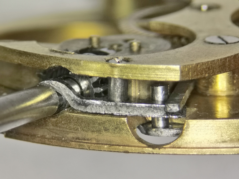

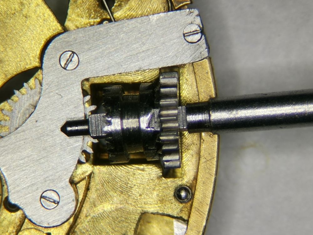

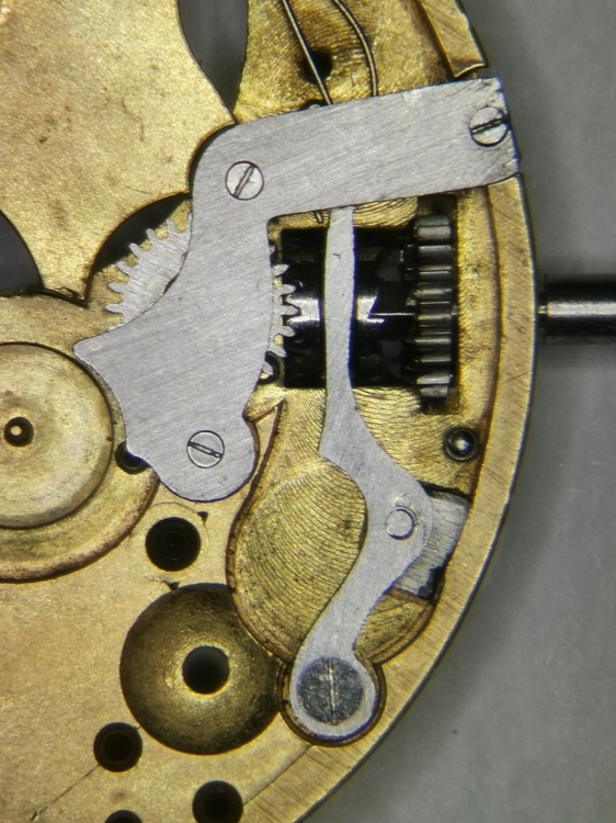

c.d.

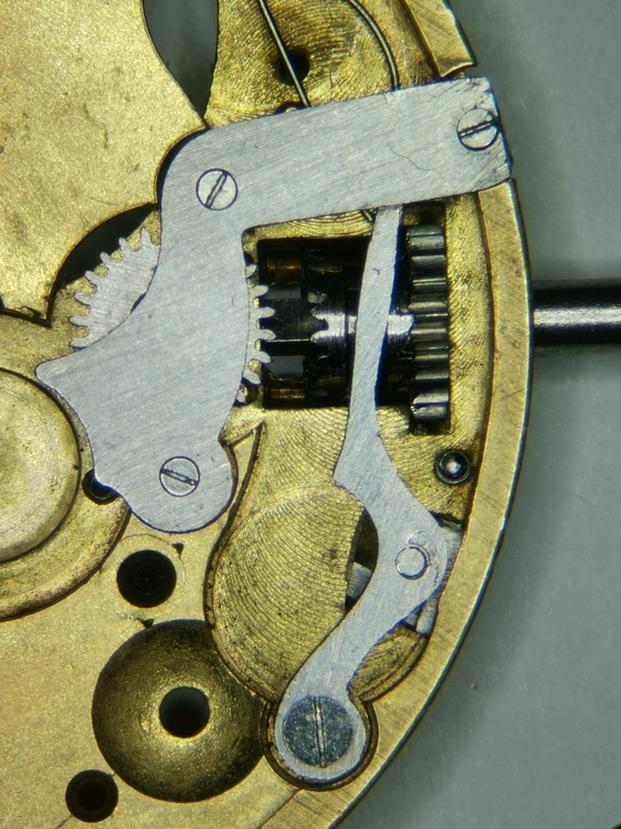

Wydaje sie, ze walek naciagowy jest dorobiony dobrze, a system przelaczania mechanizmu zegarka pracuje dobrze ..........
Pozycja 1 - nakrecanie zegarka ( koronka docisnieta )
IMG_20230514_091939.thumb.jpg.7805d15de58d78afa9744fb03337d918.jpgIMG_20230514_094213.thumb.jpg.3a59ab848aa09065402b526b394ddfa3.jpg
IMG_20230514_094339.thumb.jpg.c6461253be802c3153519aed7cc5217b.jpgIMG_20230514_094354.thumb.jpg.a0ba60ac3571d87e78a330df708a8a28.jpg
Pozycja 2 - ustawienia wskazowek ( koronka odciagnieta )
IMG_20230514_093615.thumb.jpg.dfaa6dc88d28cfd66f78a86fce243991.jpgIMG_20230514_093408.thumb.jpg.d6d10c5dbda707fa0686c2202f305bd8.jpg
IMG_20230514_094106shp.thumb.jpg.b92ae0bb2f97f5aed81835f0ca699456.jpgIMG_20230514_094138.thumb.jpg.b3c800bed58f59e9c7f21d990efb3d01.jpg

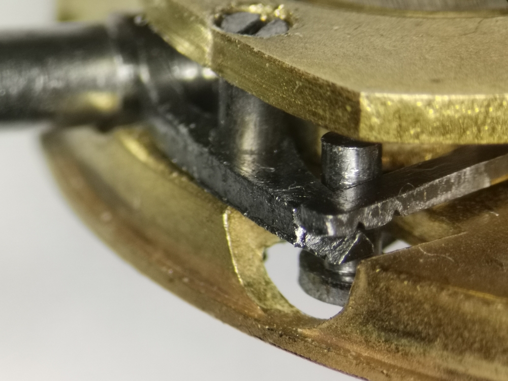

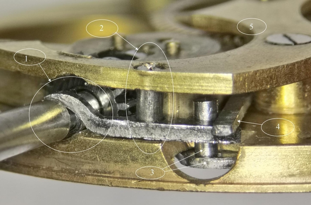

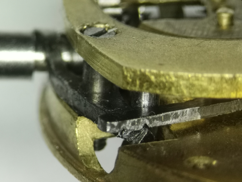

........otoz niezupelnie.
Chodzi o to, ze za duzo sily trzebz przylozyc, aby odciagnac/docisnac koronke ( przelaczyc mechanizm z pozycji 1 na 2 lub odwrotnie-oczywiscie latwiej jest docisnac koronke niz ja odciagnac ) od/do mechanizmu.
Popatrzmy ponizej:
1 - palec tirette'a obejmuje dobrze rowek w walku naciagowym
2 - srubo-os tirette'a pozwala wyjac albo zablokowac walek. Jak widac jest to takze os obrotu dzwigni dwustronnej ktora jest tirette.
3 - ramie i pin bascule. Jest to dzwignia jednostronna przesuniecia beczki.
4 - ramie dzwigni pozycjonujacej polozenie ramienia tirette'a ( dwa rowki ) spelnia takze funkcje sprezyny naciskowej
5 - dzwignia pozycjonujaca jest przkrecona do plyty glownej srubka mocujaca.
Pomyslalem sobie, ze najlatwiej bedzie lekko odkrecic ta srubke, aby zmniejszyc nacisk tego ramienia na ramie tirette'a. W ten sposob przelaczanie bedzie latwiejsze ( lzejsze ).
c.d.n.
Pomyslalem sobie, ze najlatwiej bedzie lekko odkrecic ta srubke, aby zmniejszyc nacisk tego ramienia na ramie tirette'a. W ten sposob przelaczanie bedzie latwiejsze ( lzejsze ). 584 kB · 0 pobrań
c.d.n.
pozdrawiam 584 kB · 0 pobrań
Na zdjęciu piątym od góry beczka jest w pozycji do nastawiania godzin, natomiast chodzi mi czy półbeczka chodzi po kwadracie czy na tyle zostawiłeś miejsca by chodziła po osi a nie po kwadracie.
