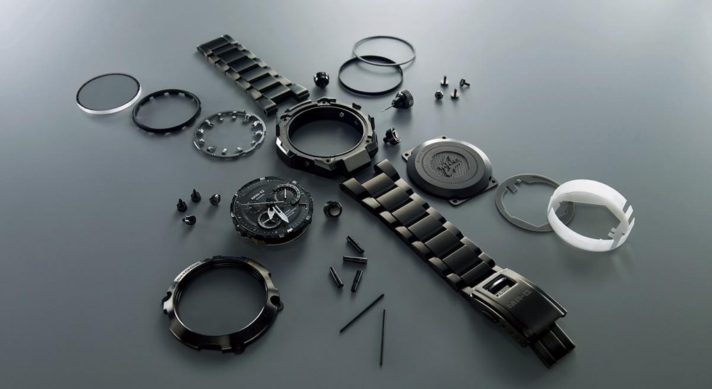

Zrobić można wszystko, tylko pytanie czy warto ryzykować? Moim zdaniem polerowana powierzchnia całkowicie zepsuje wygląd tego zegarka, jeżeli już to należałoby usunąć ciemną powłokę z powierzchni bezela oraz wykonać jego szlif w celu uzyskania efektu szczotkowania. W celu wykonania zabiegu należałoby odkręcić też bezel co wiąże się z rozszczelnieniem koperty ponieważ szkło jest osadzone właśnie w bezelu. Żeby cały proces miał jakiś ciekawy finalny efekt to trzeba mieć dostęp do tokarki oraz odpowiednich materiałów ściernych, nie wiem jaki stop tytanu jest zastosowany w tym zegarku, ale tytan też nie jest jakiś łatwy w obróbce. No i najważniejsza kwestia to doświadczenie, bez którego nie podchodziłbym do tematu bo szkoda psuć takiego zegarka. 😏

Panowie, nie wytrzymałem i to zrobiłem. Potem będę to argumentował, ale jestem bardzo zadowolony z efektu:
Ogólnie sytuacja wyglądała tak, że miałem możliwość sprzedaży swojego zegarka i musiałbym 2k dołożyć do takiej wersji jak chcę. Nudziłem się w robocie (zdalnej), papier ścierny poszedł w ruch, trochę pasty polerskiej i wyszło jak na zdjęciu.
Możecie mnie hejtować ile chcecie, ale ważne, że ja jestem zadowolony. Szczerze mówiąc to mogłem to o wiele wcześniej zrobić...
Zegarek ma u mnie dożywotkę, bo nic lepszego nie znajdę.
Przy okazji rozbierania to nasmarowałem uszczelki, na pewno nie zaszkodzi.
