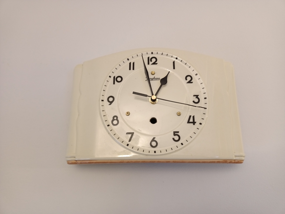

Warszawska kamienica, nietknięta przez wojnę. "Dobrze przed" wojną gospodarz kupił ten zegar i powiesił w kuchni. Zmarł jakieś trzydzieści lat temu.. . Mieszkanie było nieużywane... . "Od zawsze" cykcyk wisiał nad kuchnią, w oparach wody od kartofli i smalcu od kotletów. Także miliony pokoleń much "pstsyły" na nim pracowicie tak, że gdy go ujrzałem - nie wiedziałem, że to zegar. Myślałem, że głośnik :) :) :)  od radiowęzła.. . Szkoda, że nie zrobiłem wtedy zdjęcia.. . Zabrałem do domu, przytuliłem... . Żadna chemia nie była w stanie ruszyć brudu. Dopiero przypadkiem użyłem płynu do łazienek z Rossm ..na. I jak na reklamowym filmie - po przetarciu ściereczką, ukazała prześliczna porcelana o smaku kogla-mogla :) . Delikatnie potraktowałem puszkę z tyłu, nie uszkodziłem naklejki ;) . I w końcu wymontowałem werk.

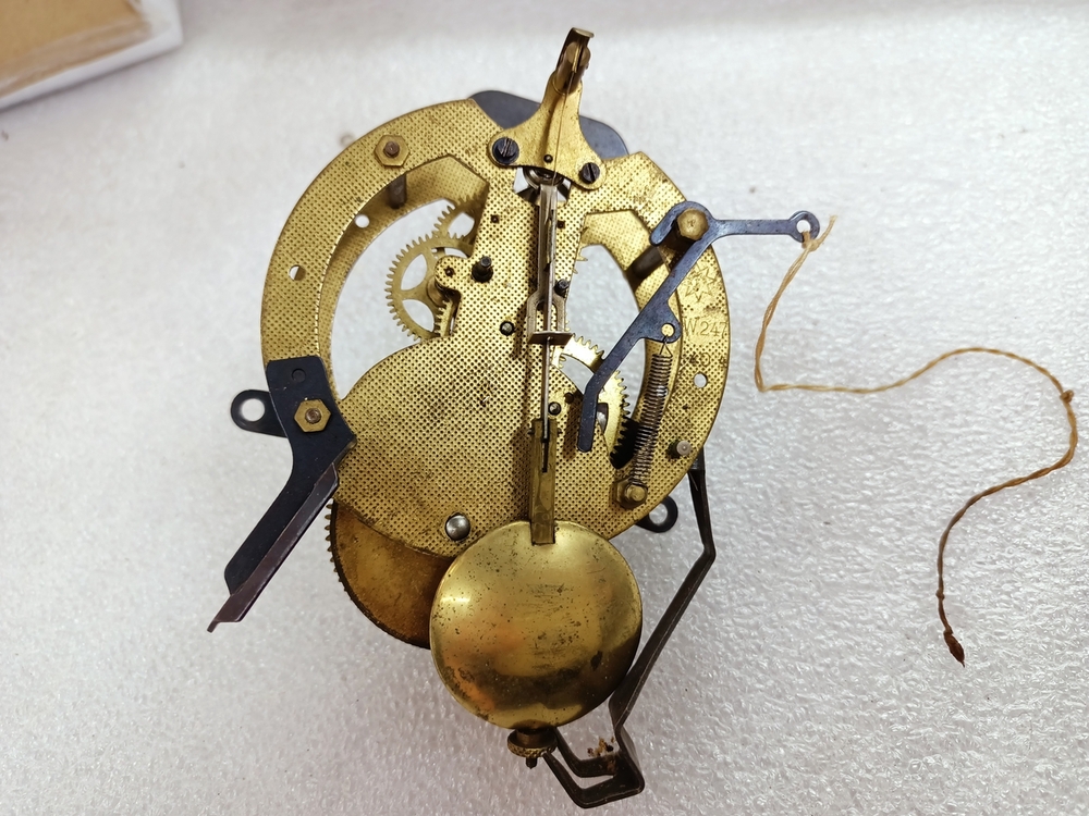

 I teraz zaczyna się bitwa o midłej... wertuję forum, czytam, co sie da i.. wiem co raz mniej ;);) . Zamówiłem już Gronal, poczytałem, jak stosować.. Ale nadal nie wiem do końca, czy mogę wykąpać CAŁY mechanizm, bez rozbierania ?? Czy mogą na nim być stalowe elementy, sprężyna ,etc, ? Pomóżcie uściślić, plisss  ;)

Trzeba jednak było trochę więcej poczytać, wszystko już tu napisano. Po rozebraniu na części, po gronalu płuczemy np w benzynie ekstrakcyjnej. Jeżeli sprężyny nie zdołasz wyjąć z bębna, to lepiej w całości nie zanurzaj go w tym specyfiku, całej wody nie usuniesz i rdza ruszy do akcji.

 Teraz tak: zwalniamy całkowicie sprężynę główną, przy pomocy klucza równocześnie zwalniając zapadkę ( UWAGA NA PALCE)
Rozbieramy mechanizm do naga...
Uwaga... Robimy fotki KAŻDEGO kroku...
 Myjemy w gronalu, lub innym specyfiku.
Rozberamy bęben- tj. wyciągamy oś  a potem sprężynę .. myjemy spręzynę np. naftą, benzyną,  potem lekko smarujemy smarem stałym i montujemy ja w bębnie...
POTEM na podstawie fotek monujemy mechanizm chodzika ... i uruchamiamy...
 Powodzenia..
 gdziesz tam w otchłaniach znajdziesz moje rozbierania takiego mechanizmu :)

Podstawa to porób fotki delikwenta z różnych stron ułatwisz sobie robotę przy składaniu, to prosty mechanizm, jak będziesz miał w proszku to trzeba wszystkie części umyć dokładnie albo w benzynie ekstrakcyjnej albo w naficie, opłukać w benzynie  i czyścić co się nie odmyło a potem gronal, następnie złożyć mechanizm i lukać czy są gdzieś nie wyrobione panewki czy jak to zwał łożyska w których osadzone są czopy trybów jeśli nie to smarować i poskładać resztę części dokręcanych, sprężyna powinna być wyjęta bo może się okazać że jest nadpęknięta i cała praca pójdzie w palnik będzie boom po jakimś czasie, miłej lektury i pracy

Dużo części nie ma, więc rób zdjęcia jak jest cały i jak coś wyjmujesz,..., to przyda się przy składaniu.
Niektórzy bez rozbierania , moczą i myją w benzynie,.... ale , ale , wszystkich brudów nie usuniesz i gdzieś na czopie, czy łożysku, zostanie jakiś brud, po zaschniętym smarze, czy czymś tam..... No, a co w bębnie - może rdza, albo naderwana już sprężyna, co aby za kilka dni trzaśnie.
Naprawdę rozebranie polecam !
I nie koniecznie Gronal, może być Akra, a nawet nafta, czy benzyna.
PS... co i jak przy problemach, to napewno doradzimy

 Jednak niestety będę zmuszony do ograniczenia się do naprawy "wizualnej", czyli do zachowania "trwałej ruiny". Ładnie tyko wymytej z zewnątrz.
 Niestety, rok temu śmiertelnie zabił mnie kowid - teraz jestem jak zombie, nieumarły. Organizm mam straszliwie wyłomotany neurologicznie - koncentracja, ruchy, precyzja rąk - o tym dawno zapomniałem. Wyzwaniem staje sie przykręcenie śrubki mniejszej, niż M3 . Śrubokręt muszę prowadzić dwiema rękami, lutownicę mocuję w imadle, by nie uciekała, etc., . Nie będę w stanie rozebrać takiego mechanizmu. Po cichu liczyłem, że może uda się go w czymś wykąpać, przepłukać w benzynie, wysuszyć.. to jeszcze zrobię. Czy powalczyć ze skrzynią.. to jeszcze tak, ale tu muszę sie poddać :(
 Rozumiem, że Gronal może być agresywny i stąd konieczność rozebrania ( pomijam sprężynę) - może więc półśrodek w postaci nafty, a potem benzyny ?

Werk moczy się w nafcie. Jedno, co zauważyłem, to oś sprężyny obraca sie swobodnie, zapadka "tryka", ale zupełny brak oporu.. czyli pewnie sprężyna poszła na łąkę...

Pewnie odsądzicie mnie od czci i wiary, ale na razie poszedłem po najmniejszej linii oporu i wykonałem mariaż pięknej, niemieckiej "ceramikoplastyki" z chińską myślą techniczna na baterię. Niestety, oryginalny werk musi czekać na zmiłowanie, aż poprawi się motoryka dłoni. Musiałem tylko powiesić zegar baaardzo wysoko, bo koty zdążyły już zjeść sekundnik... . A przynajmniej napocząć... ,.
 Grunt, że z daleka widać, że chodzi. I cyka ;)
