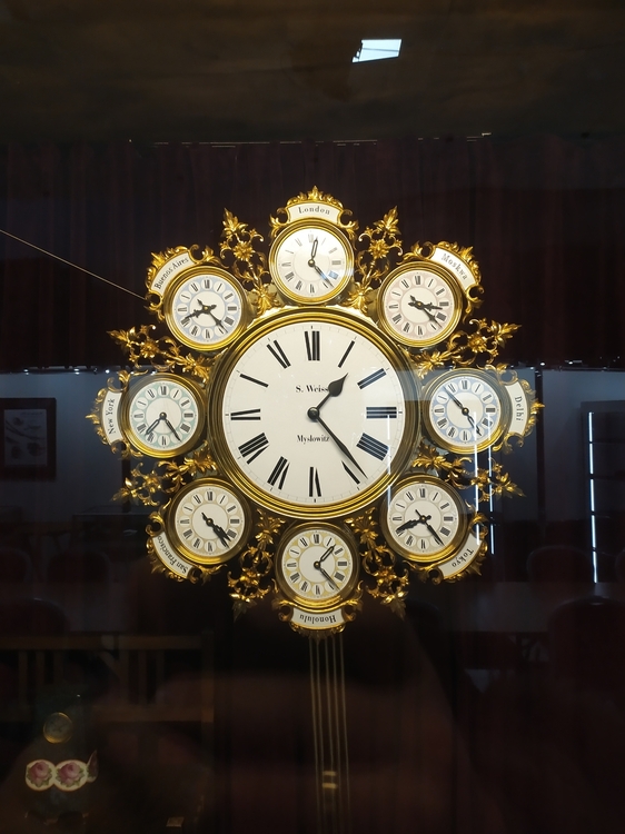

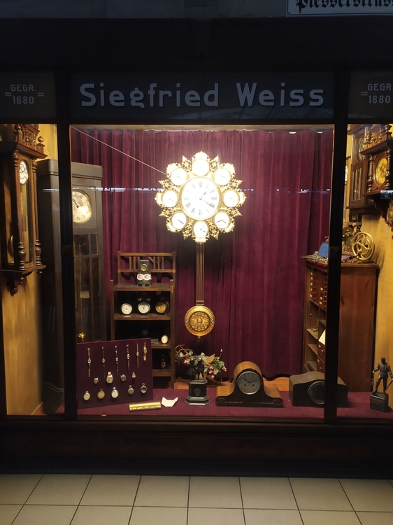

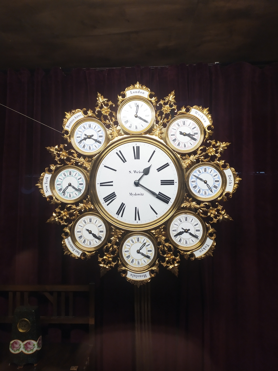

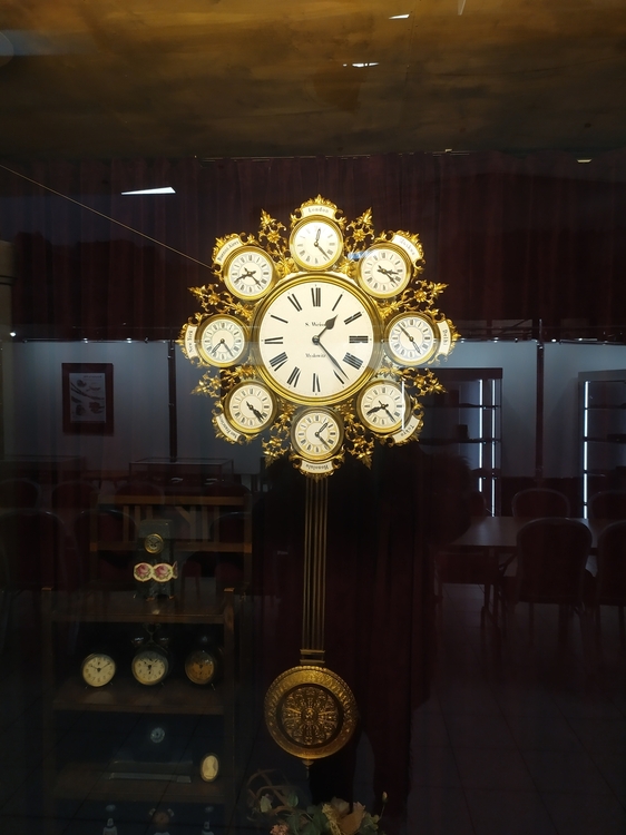

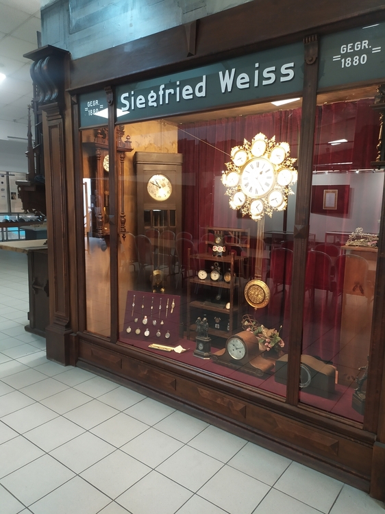

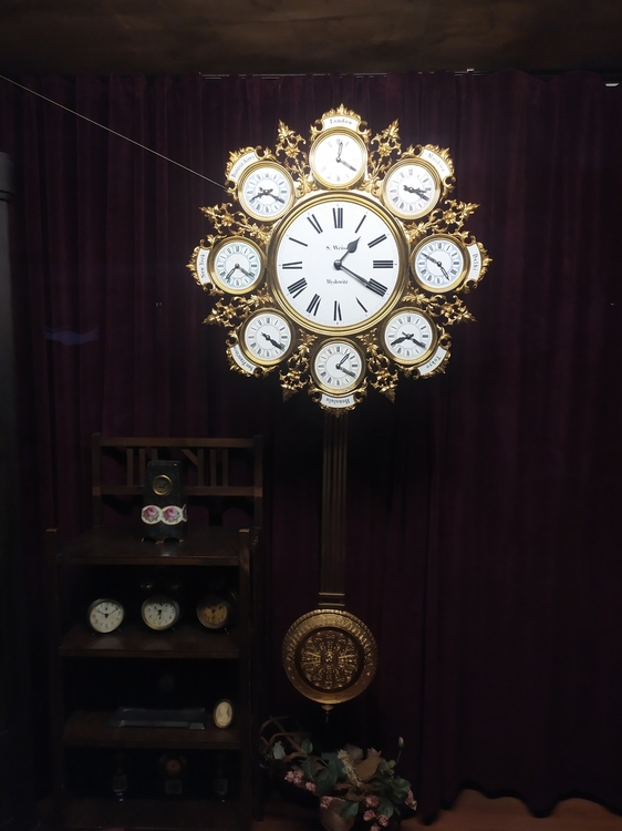

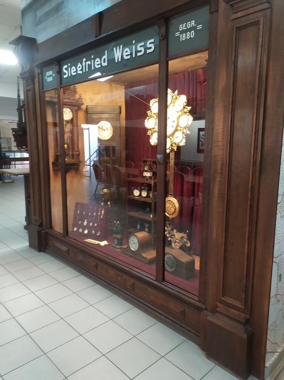

Fotorelacja z wizyty w muzeum miasta Mysłowic.

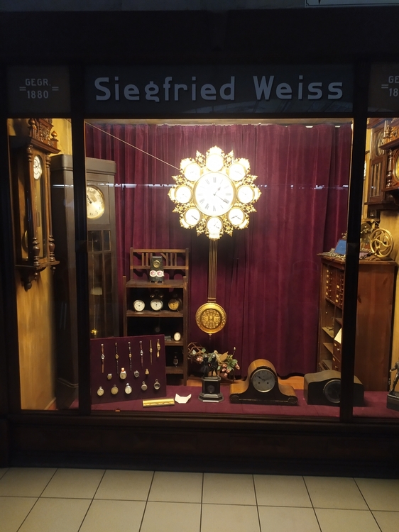

Ciekawa historia😲😲 jak on ma wykonany rozdział napędu?

Gdzieś jest dostępny filmik, w którym wypowiada się zegarmistrz uczestniczący w renowacji, że mechanizm nie jest nazbyt skomplikowany. Natomiast mimo moich próśb zdjęcia mechanizmu nie można było zrobić.
Share this post
Link to post
Share on other sites
Jeden centralny mechanizm linkowy napędza satelitarne przekładnie wskazań za pomocą krótkich pędni z przekładniami kątowymi 90 stopni.

Ile musi ważyć ciężarek? Nie jest widoczny. Chyba ze 3 kg.
