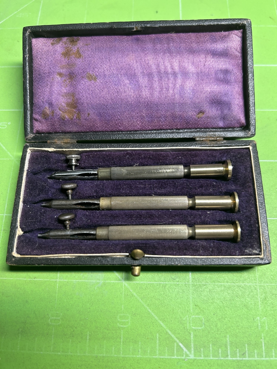

takie cuś sobie sprawiłem. Prawda, że nie ma praski , ale i tak ułatwia zdejmowanie "plato" z osi balansu
Pozdrawiam Mirek

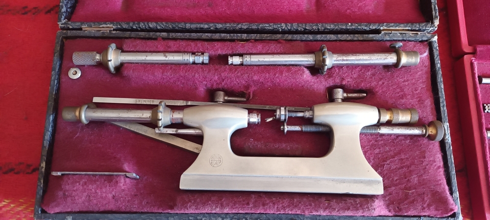

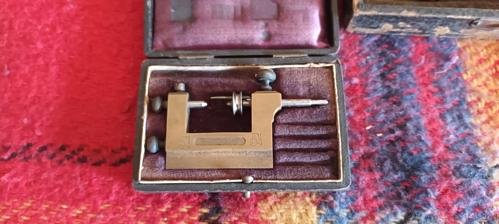

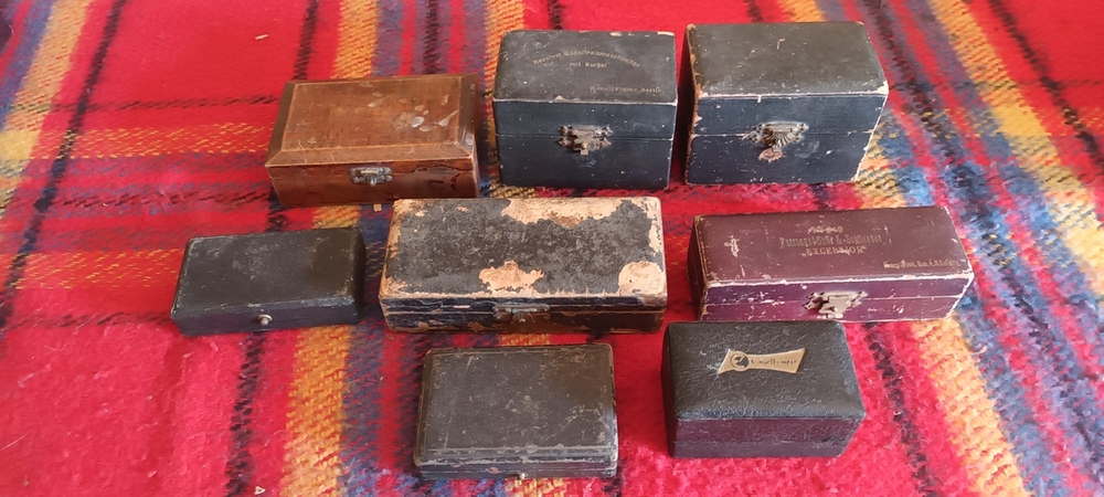

Skrzynia starych narzędzi się trafiła
