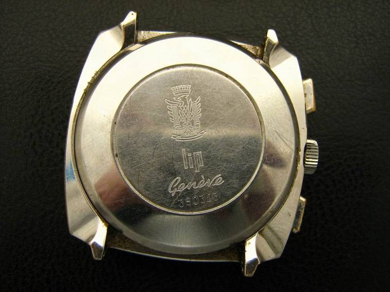

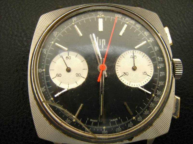

Witam wpadł mi wczoraj w ręce taki oto zegarek. W szukawce wewnętrznej oraz w Googlach skąpo na jego temat, znalazłem jedynie takie dane:
28. LIP GENEVE (Chronographe), vers 1970
Chronographe chromÓ de forme coussin, cadran acier à deux compteurs noir, seconde à 9h, minute à 3h, avec Óchelle tachymÓtrique; logo gravÓ au dos de la boÓte; poussoirs biseautÓs, index et aiguilles en acier. Bracelet en cuir à trous pilote.
Mouvement. Calibre mÓcanique remontage manuel LIP / Valjoux 7730 Swiss (17 rubis)
N° de boÓte : 710589
Diam. 37 mm
Etat : Très Bon Ótat
400 / 500 €
dodam że zegarek z tej strony ma białą tarczę, poza tym jest identyczny. (na foto nr 28 )
http://www.wtconcept.com/ventecercle/

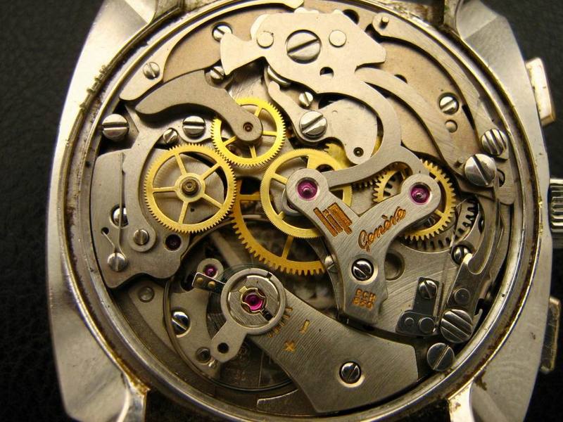

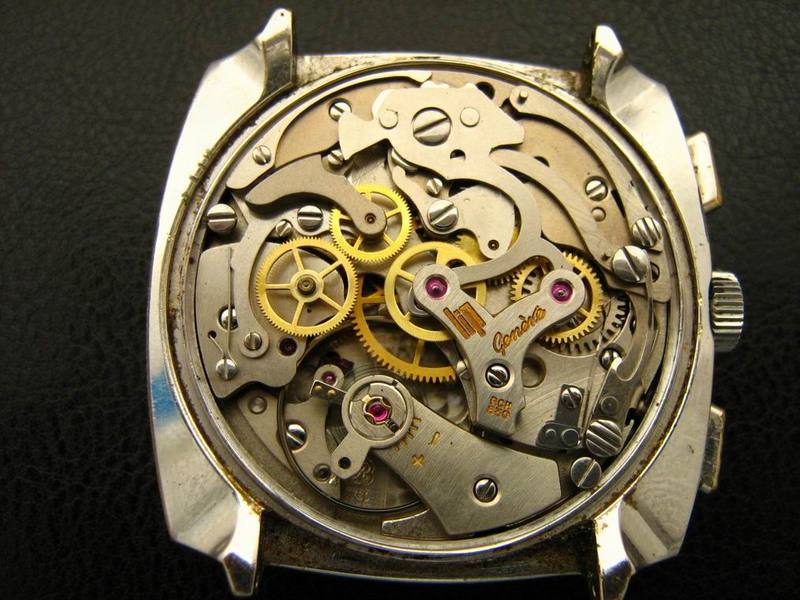

Może coś dodacie na jego temat, dodam tylko że zegarek chodzi już 12 godzin, nie pracuje czerwona wskazówka, a przyciski po obu stronach koronki też nie działają. Jeden wygląda na wciśnięty i nie odbija. Może ktoś wytłumaczy co pokazuje prawa mała tarcza i czerwony sekundnik, oraz jak obsługiwać te dwa przyciski z boku. Zapewne będę musiał podejść do swojego zegarmistrza, ale zegarek jest rzadki i nie wiem czy da radę naprawić mechanizm chronometru.
Fotki zrobiłem na szybko więc zegarek jest brudny, ale zależy mi na waszej ocenie przed oddaniem do zegarmistrza. Jesli mój nie da rady to polecacie kogoś kto robi chronometry?

Bez obaw dobry zegarmistrz powinien to naprawić, jest to mechanizm VALJOUX stosowany w wielu zegarkach, koszt gruntownego przeglądu z małą naprawą powiniem wynosić około 250-150zł dodatkowo szkło około 50 zł kopertę możesz sam wyczyścić tak więc koszt odnowienia to około 200-300zł. Warto bo to ładny zegarek a i firma poczciwa i ciekawa :)
odnośnie odnowienia wiele nie powiem, ale gratuluje maszynki, świetna jest :)

Pewnie uruchamiać powinien ten sam przycisk co zatrzymuje. Wydaje mi się, że brakuje czegoś co by go łączyło z tymi "widełkami" tego elementu, który trzeba popchnąć. Sprawdź jaki to dokładnie werk (pod kołem balansowym) i obejrzyj w archiwum Ranffta.
