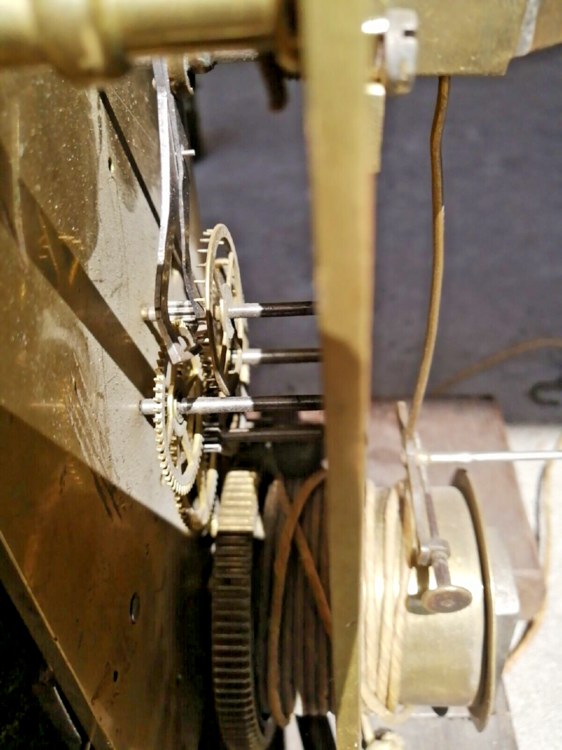

Witam zakupilem mechanizm sprzedawca twierdzil ze to roczny jakis dziwny wychwyt posiada co prawda ma szesc kol wszystkie ale nie wyglada na roczniaka miesieczny jakby tak moim zdaniem prosil bym o jakies wiadomosci na temat produceta jesli jest to morzliwe pozdrawiam

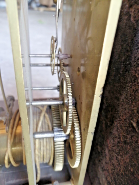

IMO.Trzeba policzyc  wszystkie zeby w przekladni chodu,wyglada na miesieczny,wychwyt Amanta,mechanizm byl  w skrzyni  od  stojacego  stad duzy opad wag  i  szeroki beben  bo na  wąskim nie zmieściłoby  sie  tyle  zwojów jelita...

a czemu ten miesieczny ma szesc kul a nie piec jak inne miesieczne mam miesieczny i ma piec kol

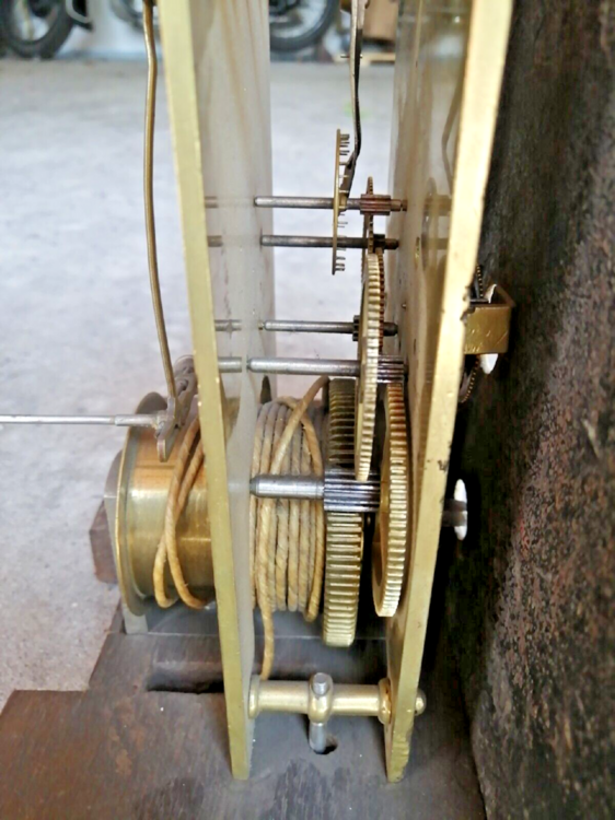

Ja tu widzę 5 kół, licząc koła, szóste - to wieniec bębna.
Licząc ośki - też 5, szósta - to oś kotwicy.
Moim zdaniem ktoś coś przerabiał w tym mechanizmie,
są puste otwory w płycie.
Ciekawy mechanizm z wychwytem nożycowym.

Jak około 4 mm/24h to ewidentnie może być z roczną rezerwą chodu... . Standard dla rocznych to 3 mm/24h , ale to małą różnica, w granicach błędu odczytu.
Pod jakim wahadłem pracował , bo nie pokazałeś, a i jakie jaki ciężar wagi go napędzał ?

No to wynik trochę niewiarygodny. Zmierz opad jak będzie wahadło (teoretycznie powinien się jeszcze zmniejszyć). 2 kg waga to zdecydowanie za mała przy wahadle (jak na roczny ) - powinno być 7-10 kg ...

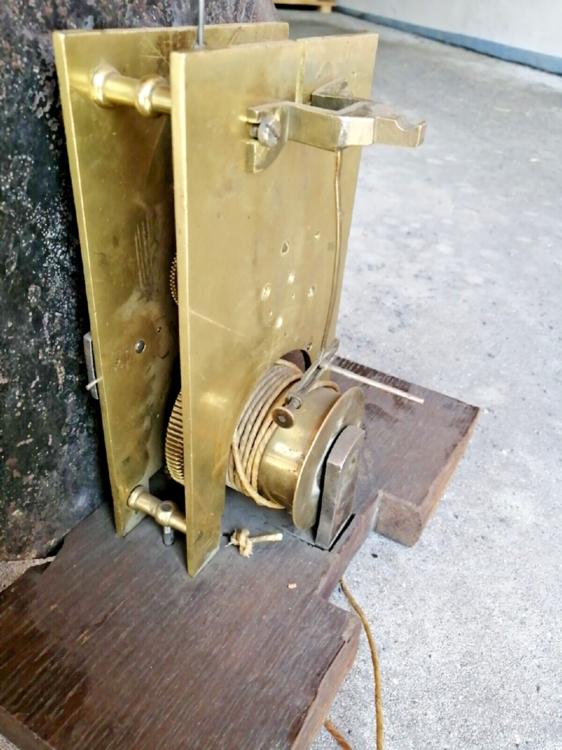

Na hakowym nie będzie pracował, tylko taki jaki jest, czyli amanta, będzie odpowiedni... Waga może być potrzebna cięższa niż 20 kg... A waHadło, cóż, jego długość trzeba obliczyć z przekładni chodu... Na zdjęciu widać, że kotwica jest wygięta...
