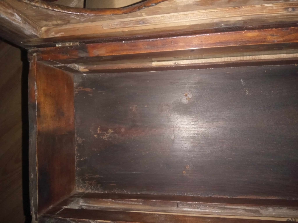

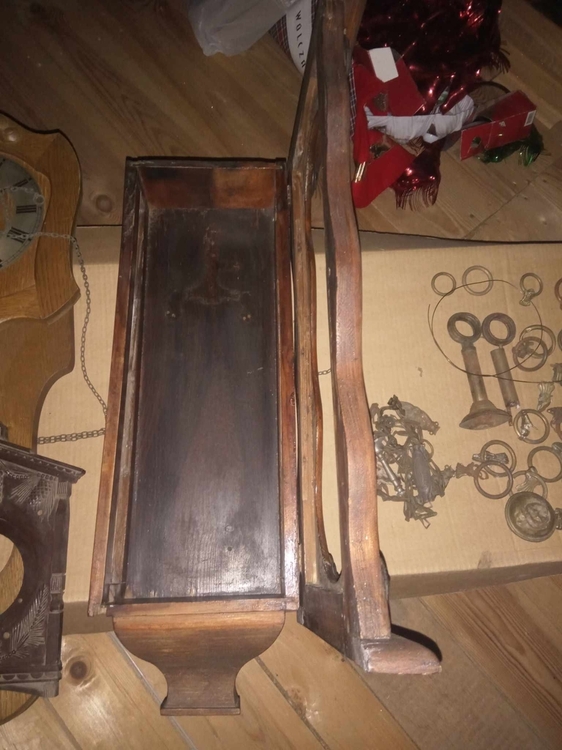

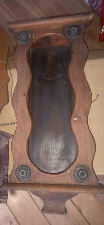

Czy po śladzie po wieszaku w skrzyni jesteście może w stanie podpowiedzieć, cóż w nim mogło siedzieć i czego należy szukać?

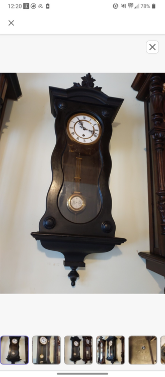

Na znanym portalu na A, w archiwum, znalazłam podobny zegar (załączam screen), lecz niestety, wieszak był zupełnie innego kształtu, czyli nie tego werku szukam 😔😒

Skrzynia jest do remontu (ale zdrowa), nie ma też 2 z 3 szyb (ale to zamówię, już się wstępnie orientowałam, aczkolwiek wszelkie sugestie przyjmę z radością). Tym niemniej - chciałabym docelowo osadzić w niej potwora jak najbardziej podobnego do tego, który mógł w niej być pierwotnie...
Jeśli kształt wieszaka i liczba śrub (po dwie obok siebie na każdą "nóżkę" wieszaka) cokolwiek Wam przypominają, to proszę o sugestie ❤️

Sporą osobliwością konstrukcyjną jest połączenie gzymsów z drzwiczkami (tego nie ma ten z Allegro). Skrzynia wydaje sie być stara, ale po sporych przeróbkach. Ja pasuję. ;)

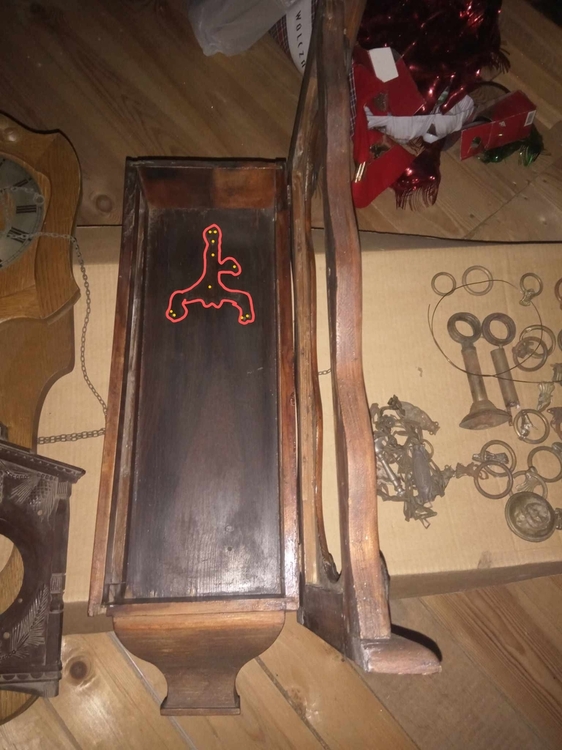

Edytowane: I jeszcze jedno pytanie - czy to możliwe, by w takiej skrzyni był linkowiec? Bo z zarysu wieszaka wychodzi mi u góry coś jakby szubieniczka... 🤔

A jakieś sugestie co do producenta wieszaka na podstawie kształtu? Tak, wyszedł mi Picasso, ale może akurat coś się nasunie 😅

Wrócę do domu, to popatrzę - bo w głowie, to wszystkiego nie mam. Sądzę, że może być Junghans, gdyż miały takie odlewane wieszaki. No, ale inni też mieli podobne.
Więc, gdy skrzynia trafi do Ciebie , to będziesz mogła nawet pomierzyć rozstaw śrub i mniej więcej, jego grubości po śladzie na desce.

Dziękuję! Tak, jak dotrze, to wszystko zmierzę i naniosę poprawki na mój...ekhem, szkic potencjalnego wieszaka.

3 godziny temu, Yahagi napisał(-a):
Kienzle... - najprawdopodobniej.
324595141_831188991453832_128499876081677958_n.thumb.jpg.464a4ae8392248cb0acf72cb1c0382ae.jpg
O, super, dziękuję! ❤️
