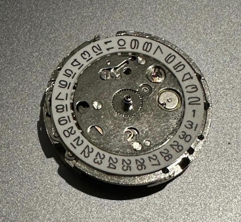

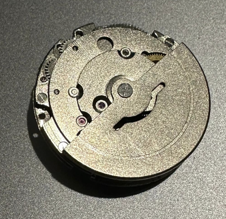

Ostatnio moim nowym hobby jest dłubanie przy zegarkach.
Mam kilka czasomierzy wątpliwej jakości natomiast szczególnie jeden z nich podoba mi się wizualnie i chciałbym nadać mu drugie życie. Problem mam z mechanizmem. Rezerwa chodu to jakieś 5 godzin, często trzeba go długo nosić aby odpalił i zaczął działać. Postanowiłem to zmienić i zainwestować w lepszy mechanizm.
Przymierzałem się z ETA2824 bo taki miałem na stanie ale okazało się że nie pasują wskazówki z dawcy (a chciałbym je zostawić).
Padł pomysł aby wymienić mechanizm na sensowniejszy ale jako że moja wiedza jest na razie znikoma w tym temacie to nie chce wydać pieniędzy w błoto.
Z moich oględzin wygląda mi to na Miyota 8205 ale jakby mógł mi ktoś podpowiedzieć czy dobrze myślę to będę bardzo wdzięczny.
Dodatkowo pytanie czym zastąpić tak mechanizm? Jakimś chińczykiem z wyższej półki (mam na myśli droższy model z aliexpress) czy szukać dawcy o tym takim mechanizmie i przełożyć go? (opcja z pewnością droższa).

To Chińczyk przypominający Miyotę 82xx. Pewnie ma stop sekundę?

7 godzin temu, marekvegas napisał(-a):
A konkretnie seagull st16

OK, czyli najlepszym zamiennikiem będzie Miyota 8205? Widzę że cena tego mechanizmu u chyńczyka (na aliexpress) waha się w przedziale 150 zł. Może jest coś do czego warto dopłacić aby było P&P?
Nie jestem przekonany czy za 150 zł można kupić sensowny mechanizm (głównie chodzi mi o rezerwę chodu, różnica dobowa rzędu 20-30 sec nie robi mi większej różnicy na ten moment)
