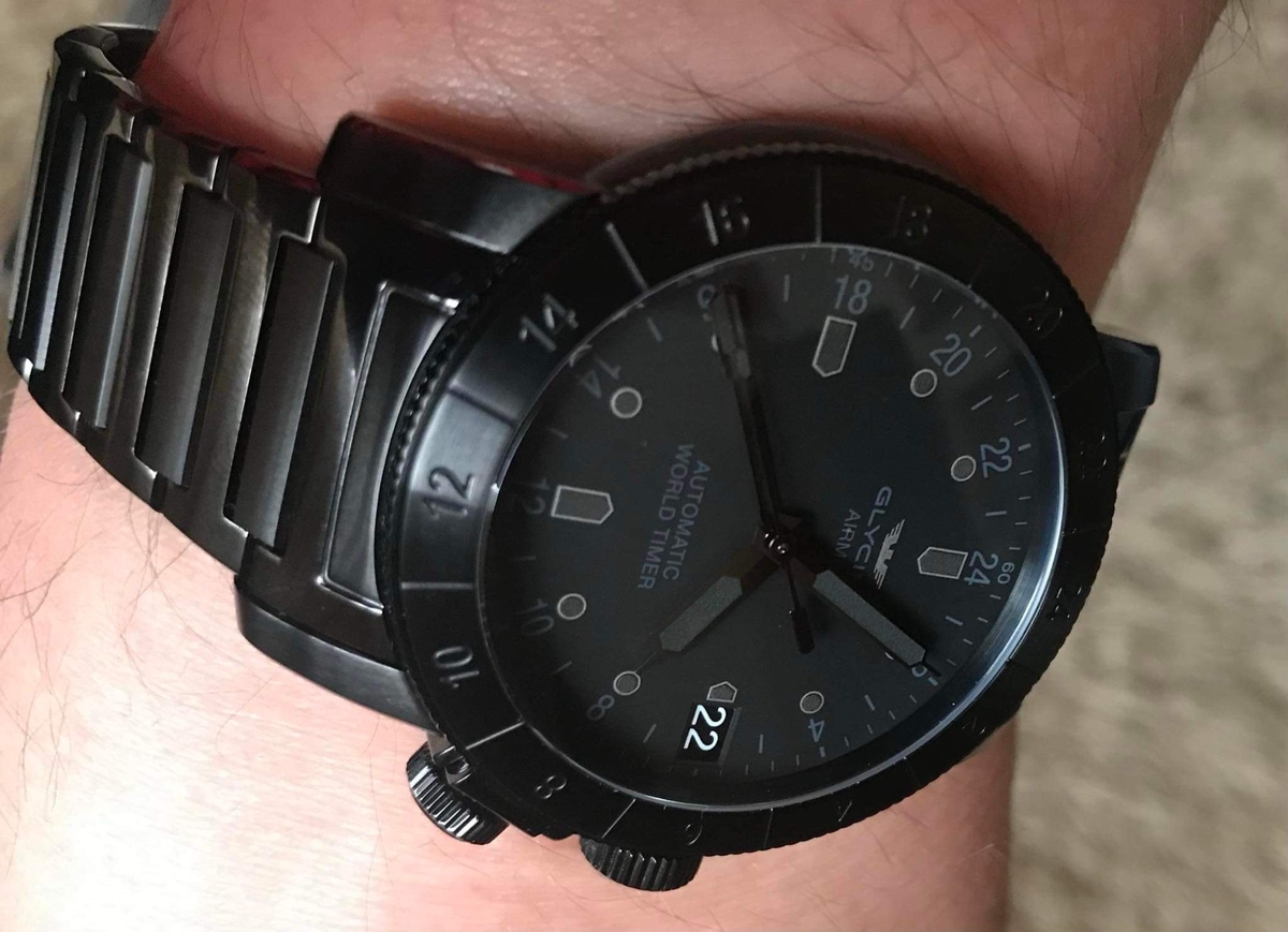

Forumowicze, mam pytanie.
Glycyna jak w załączniku, lubię go za designe, za piękną ceramiczną bransoletę, ale franca ma cztery wskazówki. To jest kompletnie nieczytelne. Nie dość, że czarny jak smoła, luma marna to jeszcze błąka się ta „lotnicza”. Potrzebna jak dziura w moście.
Chciałbym usunąć wskazówkę „lotniczą”. To jest duży problem, możliwość uszkodzenia zegarka ?
zrobi to miejscowy zegarmistrz czy należy rozmawiać z poważnym serwisem ?

Tak. Da się to stosunkowo łatwo zrobić. Zrobi to każdy przyzwoity zegarmistrz.
Ta "lotnicza" wskazówka, to wskazówka dla komplikacji GMT, która pozwala śledzić czas w innej strefie czasowej w trybie 24 godzinnym. W tym zegarku, dzięki ruchomemu bezelowi ze skalą 24 godzinną można śledzić nawet dwie dodatkowe strefy czasowe. W latach pięćdziesiątych XX wieku to było nowatorskie rozwiązanie, bardzo przydatne dla ówczesnych pilotów na dopiero się tworzącym rynku pasażerskich lotów długodystansowych.
Ja bym tę wskazówkę mimo wszystko zostawił. Problem czytelności tego zegarka ewidentnie nie leży w dodatkowej wskazówce, tylko w tym, że to w zamierzeniu wersja "stealth" o niskim kontraście.
Były też wersje fabryczne tego zegarka bez tej komplikacji i bez dodatkowej wskazówki. Ja akurat zawsze wybierałem Airmana w wersji GMT, tylko że ja najpierw wziąłem wersję z kremową tarczą a potem brąziaka z brązową tarczą.
P.S.
1 godzinę temu, georghe napisał(-a):
To jest ceramiczna bransoleta, czy stalowa polakierowana na błysk? Jak dla mnie to chyba stal nierdzewna.
