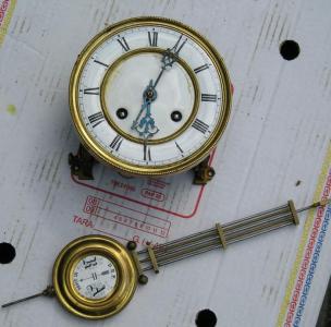

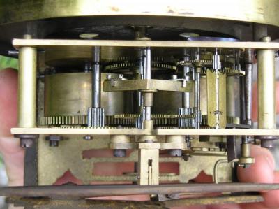

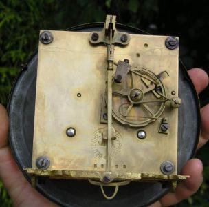

Witam Klubowiczów,
Ostatnio kupiłem mechanizm jak na załączonych zdjęciach. Będzie dobrze wyglądał w skrzynce którą w pocie czoła odnawiam. Ciekawym kiedy go wyprodukowano.. Jest w całkiem dobrym stanie i po drobnej regulacji, czyszczeniu i odsmarowaniu chodzi jak złoto.. :lol: Może ktoś z forumowiczów pomoże..
4 ćwierć XIX wieku. Prawdopodobnie jest to Kienzle. Po numerze patentu Rzeszy Niemieckiej (na Twoich zdjęciach niewiele widać...) można dojść do firmy zgłaszającej tenże.
Dodam jeszcze że numer patentu to D.R.P. 55006, numer nabity na płycie poniżej (na samym dole) to 30195. Innych sygnatur, znaczków nie znalazłem..
A jak znaleźc kiedy i gdzie było to zgłoszone..?
Łukasz.
Patent przyznano 24.01.1891 roku , używany był głównie (?) przez firmę Mauthe:
