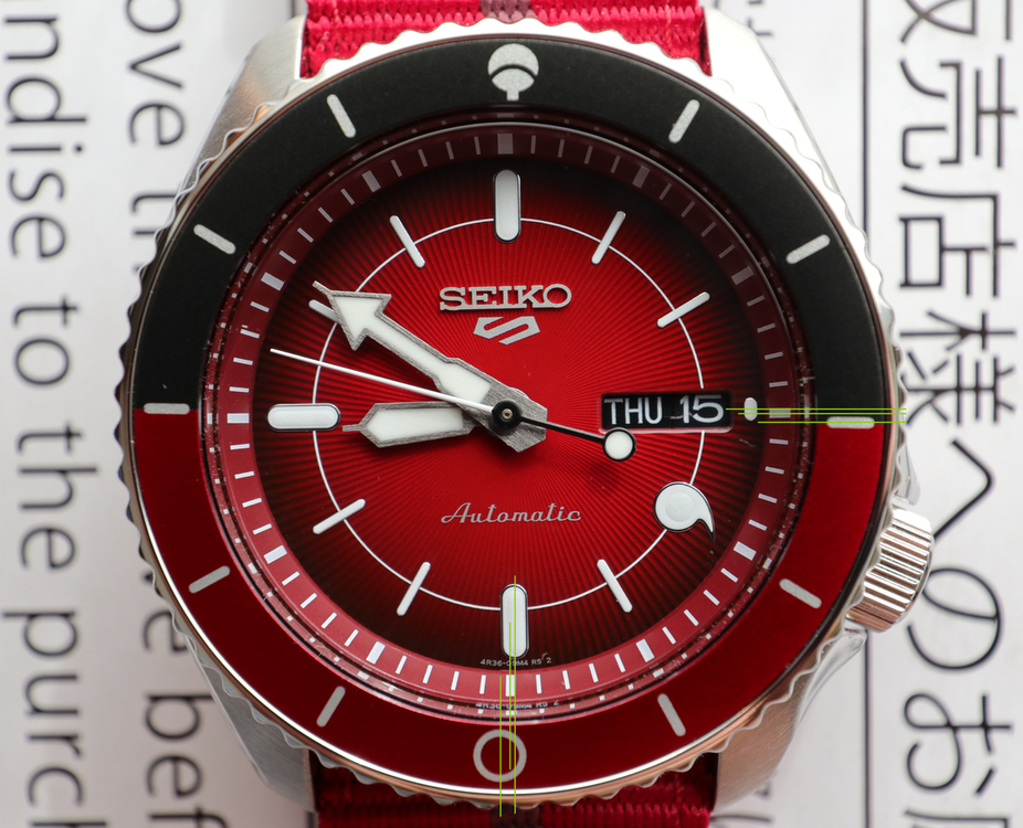

jlw 3487 #25453 Posted September 10, 2022 Oj tam oj tam wszystko w seikaczowskiej normie.. Przynajmniej co do tarcz nie mam zadnego zarzutu..jeszcze Tymczasem zegarki przez noc zrobily - jeden dziesiec sekund w przod a drugi dziesiec do tylu czyli rowno i sprawiedliwie.. A tak wygladala np tarcza gdzie nic nie centrowalo: 2 Share this post Link to post Share on other sites

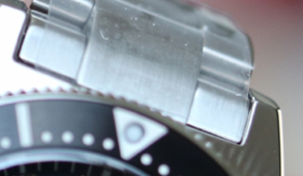

Macmac 4458 #25454 Posted September 10, 2022 (edited) 15 godzin temu, Funky_Koval napisał(-a): Tam kij z centrowaniem. Te szpary przy spasowaniu bransy z kopertą.... Można cieszyć się fajnymi zegarkami, można też szukać dziury w całym . Edited September 10, 2022 by Macmac 7 Share this post Link to post Share on other sites

evilym 8156 #25457 Posted September 10, 2022 21 godzin temu, Funky_Koval napisał(-a): Tam kij z centrowaniem. Te szpary przy spasowaniu bransy z kopertą.... A widzisz. Ja tam nie widzę problemu z tym spasowanie. Powiem wiecej. Szpara w której można by zmieścić 5zł nie zrobi na mnie wrażenia. Ale niecentrujący bezel o 0,5mm to automatyczna dyskwalifikacja 😜 15 godzin temu, Burns napisał(-a): Ja bym wskazał jeszcze przesadnie podniesioną cyfrę w okienku daty w lewym zegarku na zdjęciu (MM200). Racja. Dziwnie to wygląda. Reszta dni pewnie też ma podobnie. Tak czy siak, fajne modele @jlw! 0 Longines Spirit ZuluTime | Seiko SPB143J1| Nomos Club ref. 703 | Casio G-Shock DW-5610 Share this post Link to post Share on other sites

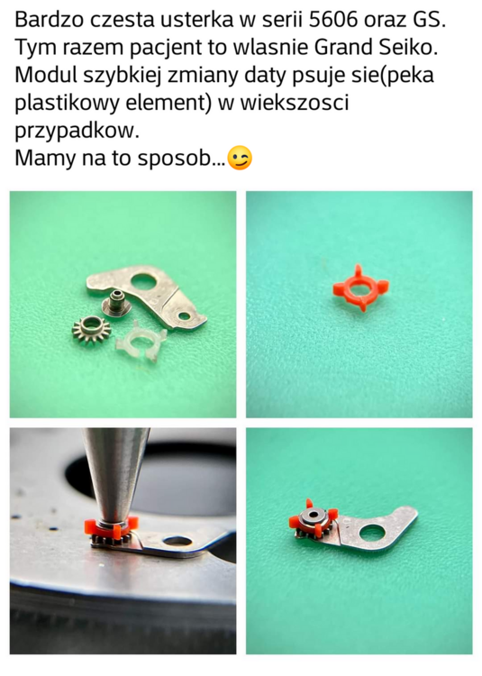

eddi87 32110 #25458 Posted September 10, 2022 😂😂😂 GS where is your god now ? 😂😂😂 0 Share this post Link to post Share on other sites
clusca 4905 #25459 Posted September 10, 2022 5 godzin temu, evilym napisał(-a): A widzisz. Ja tam nie widzę problemu z tym spasowanie. Powiem wiecej. Szpara w której można by zmieścić 5zł nie zrobi na mnie wrażenia. Ale niecentrujący bezel o 0,5mm to automatyczna dyskwalifikacja 😜 Niecentrujący bezel to pół biedy, najgorszy jest niecentrujący chapter ring z indeksami. Bezel ręczenie wycentrujesz i tylko Ty wiesz o problemie, a chapter ring już nie koniecznie 3 Share this post Link to post Share on other sites
