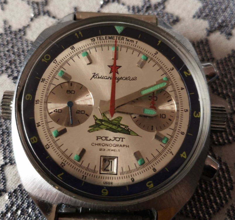

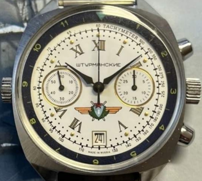

Już drugi raz widzę taki z zegarek,  z tarczą w podobnym stylu, jak tu i pytanie czy takie zestawienie jest w oryginale?
Nie wiem jak ten znaleziony tu na forum  w temacie o 3133 ale widziałem taki zegarek, z całą pewnością w stalowej kopercie.

Strasznie pokracznie ten zegarek wygląda, jakby w fabryce poskładali z tego co akurat przewracało się na stole, (lub pod stołem) 🙂
Nie chce mi się wierzyć że to z fabryki wyszło .
Edited by Wieniek1410
Share this post
Link to post
Share on other sites

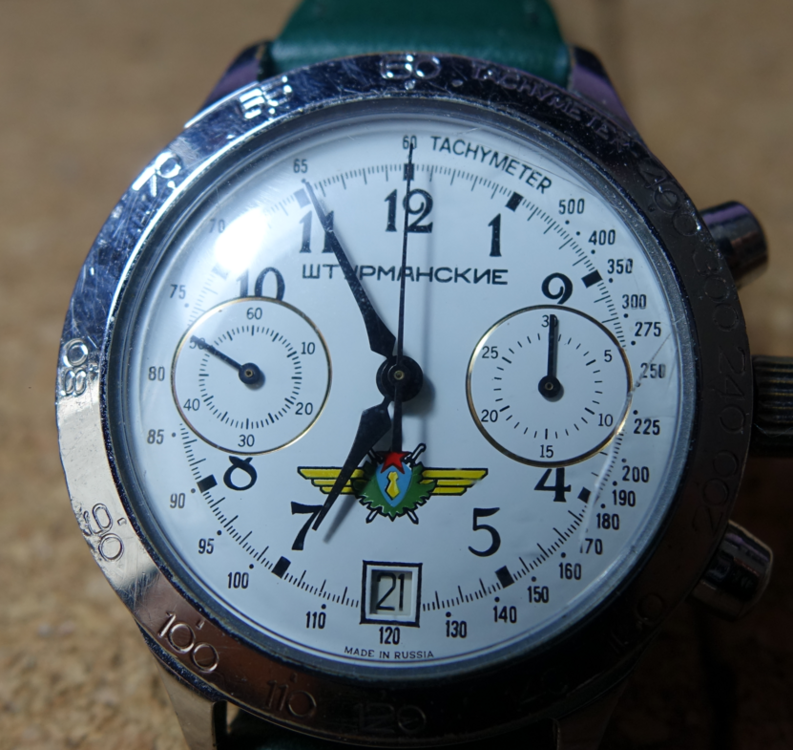

Tarcza jest wariacją zwykłego chrona z 1994 rok z logo szturmańskie i napisem ale ma inną czcionkę.
W tej kopercie raczej nie było, może być to jakiś prototyp albo nie udolna replika na co bym stawiał, błędy w opisie tachometru.

Taką jeszcze znalazłęm tarczę ale cyfry ma jakby zgodne z innymi.
No i zapomniałem ten jest mój :). Już ma wymienione szkiełko ale będzie do poprawy. Wisi gdzieś na sell. Data produkcji jakieś 1998 około.

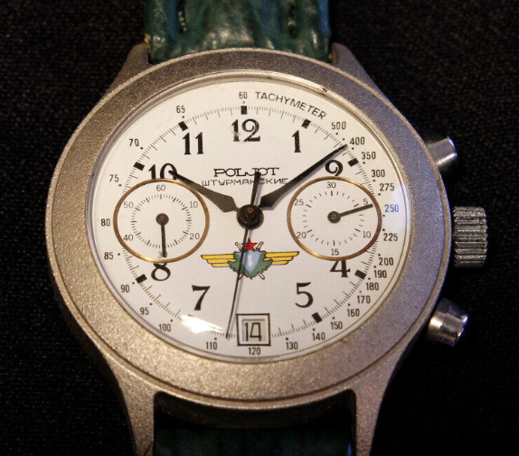

I jeszcze taki
ale tego szukam w takiej kopercie...
obraz.png.94c7ac4815e97d5726ba69267c8fb75a.png bo ten pochodzi z katalogu.

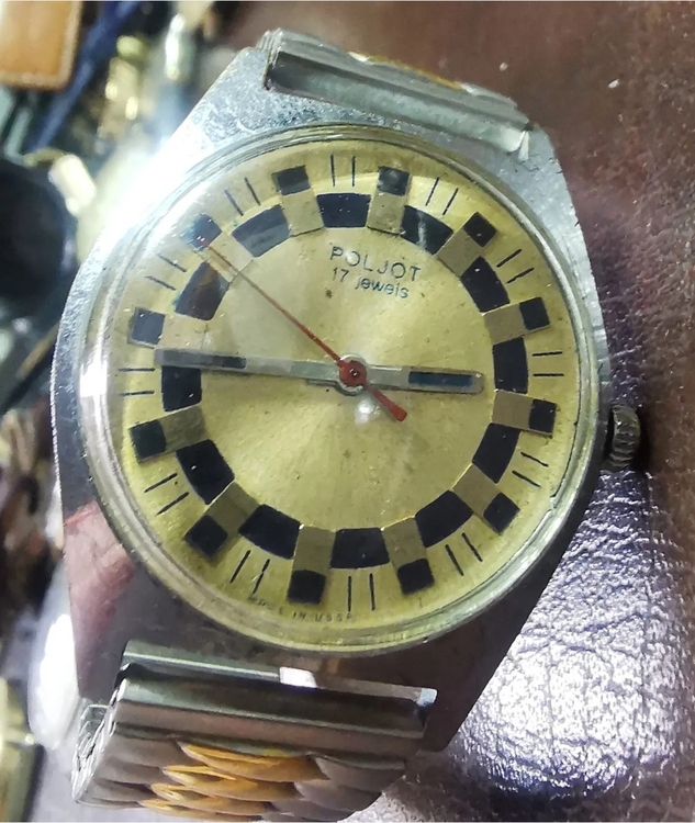

Malowanka jakaś?
Edit:
Do niedawna myślałem, że mam wszystkie, a tu ten powyżej i jeszcze ten mi psują koncept, wygląda dobrze, ale czy aby na pewno?

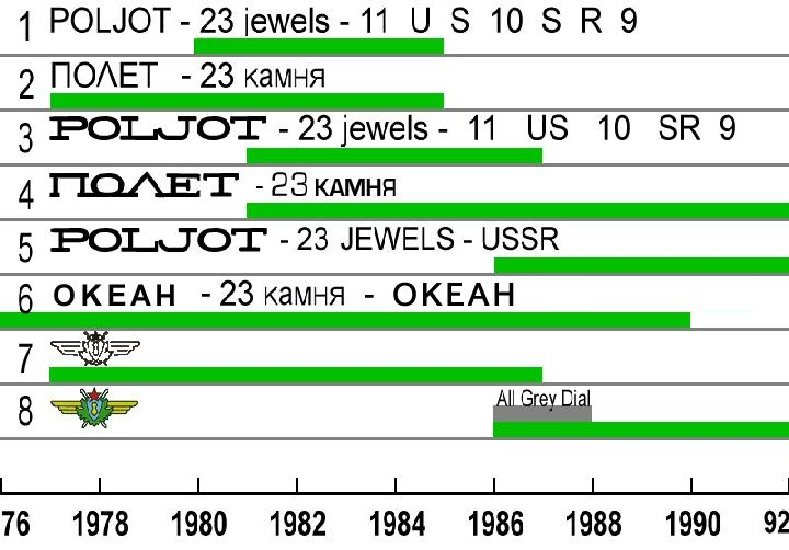

Napisałem rzeczowo, że wszystko jest z innej parafi a pisanie, że jest to NOS to jakaś masakra.
Trzeba być ślepym by nie zauważyć (o ile to nie błąd zdjęcia), a według mnie nie, że wskazówki pasują chyba tylko do bezela, indeksy są z jakąś czarną obwódką,
wskazówka chrona jest pomarańczowa, a sekundowa czerwona. Czcionka daty jest po 1987 roku.
I to ma być NOS?
Pisałem o tych rzeczach razy kilka jest tego tu na forum pełno.
Myślę jednak, że po prostu się na tym znam i to dobrze, i myślę też, że jak kto by chciał się dowiedzieć szczegółów to by zapytał.
Gwiazda? Ja? Gwiazda od 3133? Dziękuję.
Zauważ, że nie zabieram głosu w sprawie innych zegarków, zatem myślę, że snikers nie powinien być dla mnie a Twoje słowa skierowane wobec mnie nie potrzebne.
Mimo wszystko dla potomnych, tak powinien wyglądać:
P O L J O T  z U S S R  (rozstrzał miedzy literami nie jest przypadkowy)
Następny
A tu całą grafika jak to wygląda, wielokrotnie sprawdziłem, że jest to poprawne, jak kto nie rozumie pytać.
Na grafice jest co i jak. Mam wszystkie zegarki z grafiki w oryginalnych stanach lub prawie.

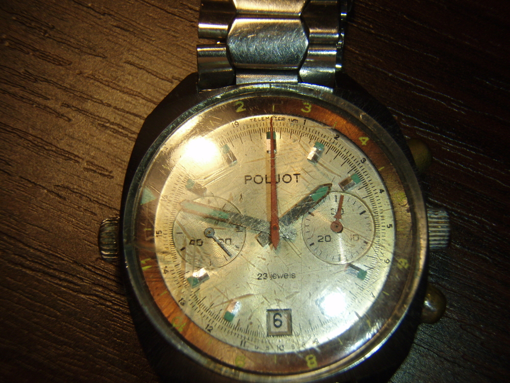

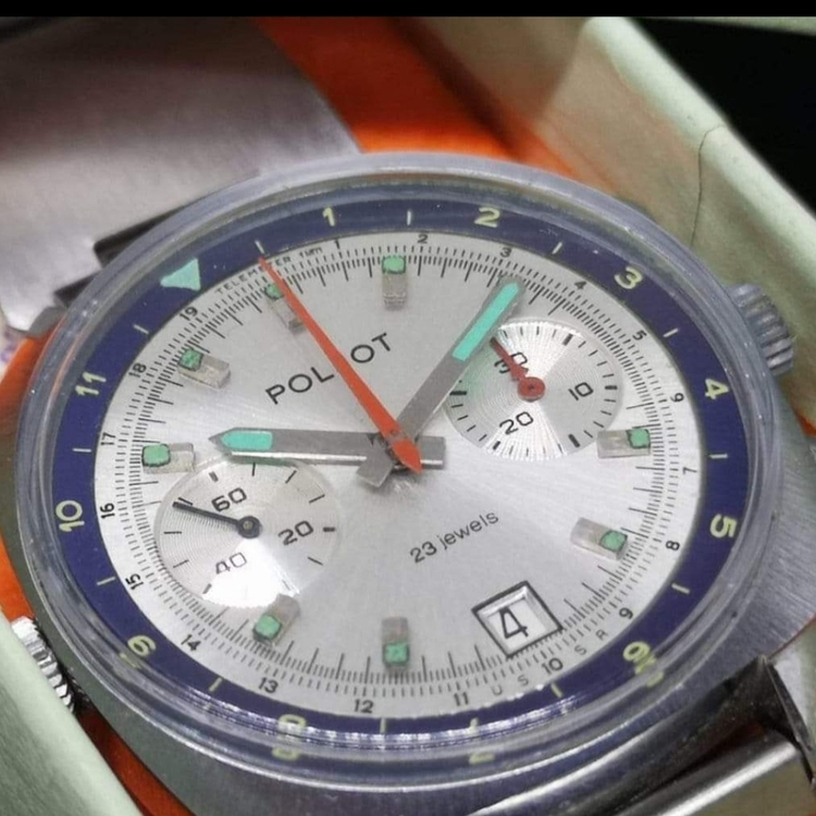

Czy to ori? Na deklu inskrypcja z datą 1975 ale szukam w katalogach z pierwszej połowy lat 70 i coś nie mogę znaleźć 🤔
Share this post
Link to post
W dniu 18.02.2023 o 23:41, Progfan_87 napisał(-a):
Zdecydowanie twórczość ludowa 🙃
Bardzo lubie naprawiać zegarki, a ich kolekcjonowanie jest efektem ubocznym 😁
Share this post
Link to post
18 minut temu, Kacperek_77u napisał(-a):
Tzn? Składak? Malowanka?
Share this post
Link to post
8 godzin temu, Progfan_87 napisał(-a):
I to i to

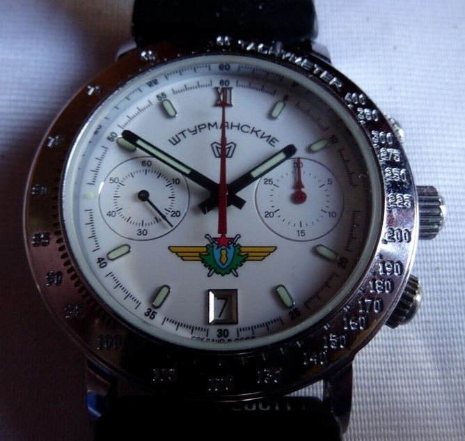

Coś  w tym stylu.
Chociaż tu jest indeks na grubość wskazówki...
