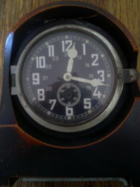

Mam zegarek poniemiecki, o którym chciałabym się czegoś więcej dowiedzieć. Wygląda jak ten ostatni w pierwszym poście tutaj (kształt). Stojący zegarek w drewnie pomalowany na ciemny kolor. Firma z tego co jest wygrawerowane to TB&S (litery pod pędzącym jelonkiem) i napis "herreseigentum", rok 1943 i jeszcze numer 9046. To tyle z napisów na nim.
Czy ktoś może mi powiedzieć czy jest to zegarek wojskowy? Po czym się taki poznaje? Jak ocenić wartość przedmiotu? Gdzie szukać fachowca? Zegarek działa, tyle wiem.

Tobias Bäuerle & Söhne, St Georgen. Ten model produkowano najpierw w zakładach Junghansa i Kienzle. Wprowadzono go w roku 1934 jako tzw Stationsuhr dla radiotelegrafistów i punktów dowodzenia wojsk lądowych, później także w lotnictwie i marynarce. Heereseigentum znaczy własność.

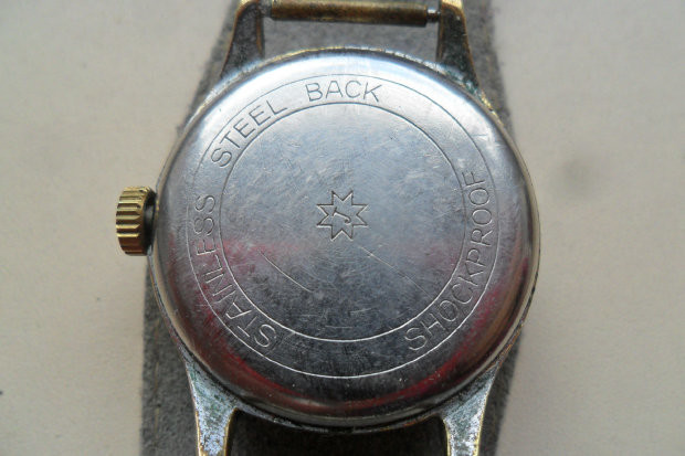

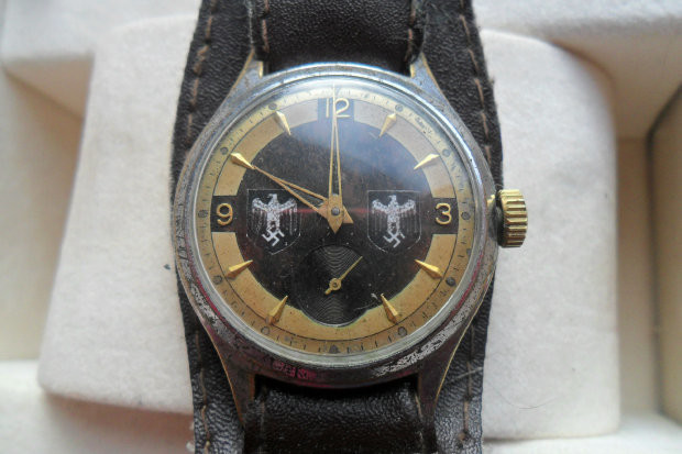

Witam, ostatnio weszłam w posiadanie dość ciekawych okazów. Zastanawiam się czy nie są to jakieś podróbki. Czy zegarki Junghans były produkowane w takich modelach?
Poczytała by trochę, bo już kilka razy było tu napisane, że nie było zegarków wojsk niemieckich, które mają namalowane (lub kalkomanię) swastyki na tarczach. Zegarki takie są preparowane przez rożnych łowców "jeleni".
A zegarki podróbami nie są.

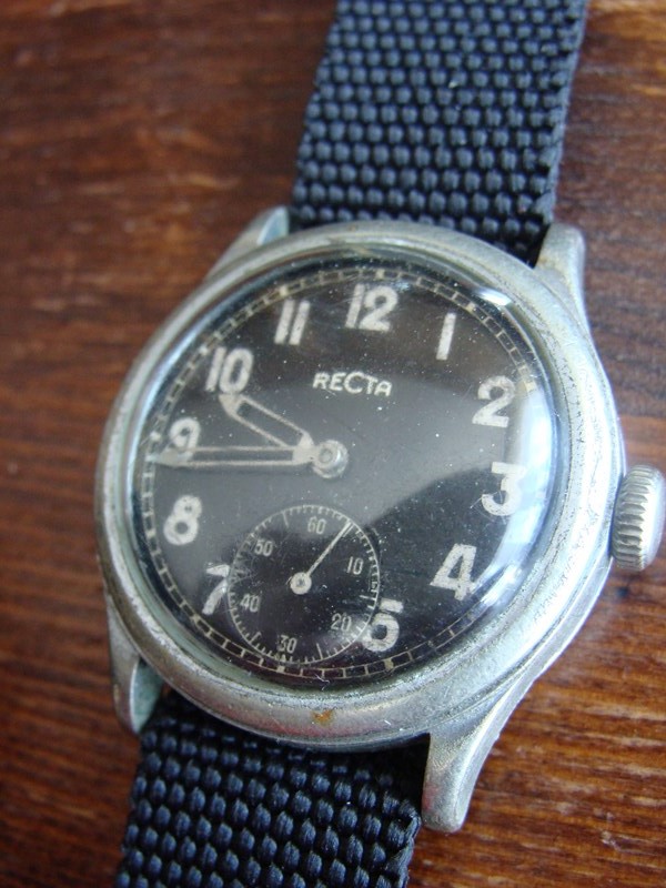

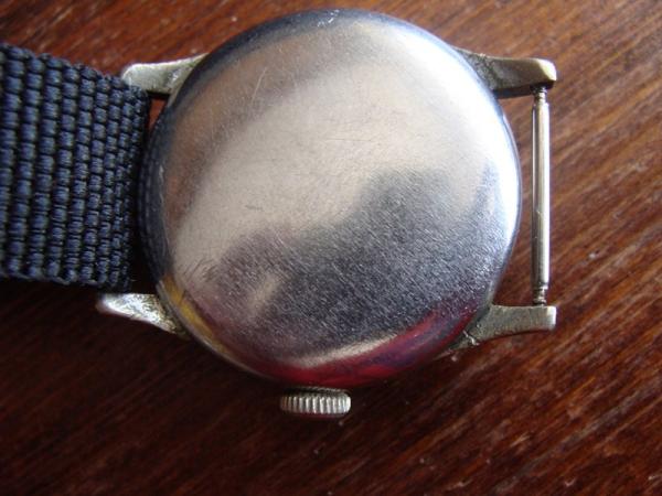

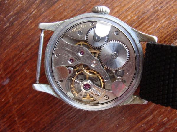

Nie jestem pewien czy ten egzemplarz będzie tu pasował - wojskowa Recta.
post-31812-0-70595400-1364041594_thumb.jpgpost-31812-0-69413500-1364041596_thumb.jpgpost-31812-0-25506200-1364041598_thumb.jpg
A dlaczego uważasz, że ta Recta jest wojskowa?
Choćby ze względu na tarczę, wskazówki i ochronę antywstrząsową - nie mam racji?.
I z tego powodu, że zegarek ma tarczę, wskazówki i ochronę antywstrząsową, to uważasz iż jest to zegarek wojskowy i na dodatek należał do wojsk niemieckich?
Piotr Ratyński
