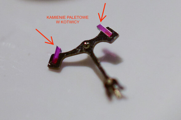

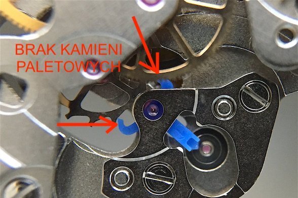

W skrocie - masz racje, na tyle na ile sie orientuje wszedzie, gdzie jest 23 jewels sa elementy plastikowe.
Dokładnie tak, a przynajmniej tak to wygląda. Mi chodziło jedynie o to, że są też Powermatiki z klasycznym rozwiązaniem bez syntetycznych elementów balansu (osobiście takie tradycyjne rozwiązanie preferuję, ale nie powiedziałbym, że ten czy tamten mechanizm jest lepszy czy gorszy). Natomiast ludzie (też tu na forum) powtarzają często bajki, że "Powermatic jest plastikowy", co nie jest prawdą, bo jak widzimy na powyższych przykładach, są różne wersje i różne rozwiązania. Dlatego trzeba wyprowadzać z błędu przy każdej okazji 😉
Mam Chemin des Tourelles z werkiem Powermatic 80 - jest swietny, zupelnie mnie to nie rusza. Chodzi bardzo dokladnie, nie ma co sie bac :)
Zgadza się, to tylko kwestia osobistych preferencji.
Dla pełnej jasności:
Edytowane przez rads
Wg mnie Powermatic to jeden z najciekawszych werkow ostatnich lat, ETA wreszcie sprobowala czegos nowego.
Mamy relatywnie tani, bardzo dokladny mechanizm, ktory dodatkowo ma podniesiona rezerwe chodu.
Jakby Omega wypuscila ten werk z 'wysokowydajnym kompozytem o obnizonym tarciu' bylby hit a tak to plastik i plastik :D
PS. Wydaje mi sie, ze tekst 'high tech escapement' rowniez pozwala rozpoznac werk z plastikowym wychwytem.
Edytowane przez cordi7
"Absolutny przełom w historii zegarmistrzostwa! Omega wprowadza wyjątkową innowację w postaci wysokowydajnego kompozytowego wychwytu o obniżonym tarciu, pozostawiając w tyle konkurencję na następne lata" - tak będą wyglądać nagłówki, gdy Omega zacznie ciąć koszty po pandemii i montować u siebie wychwyty od Tissota 😂

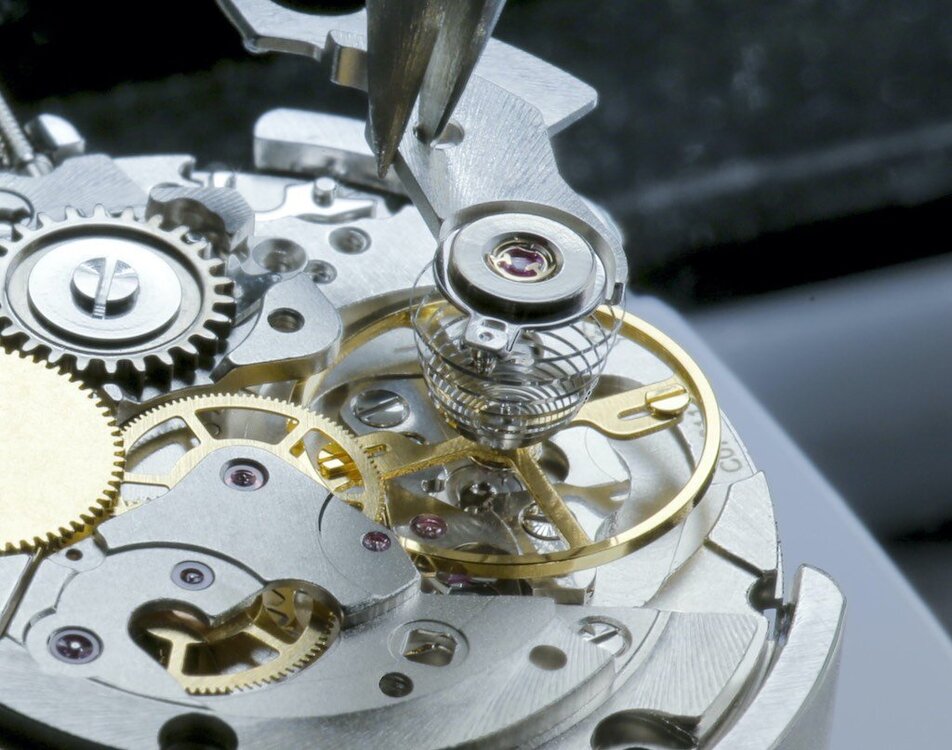

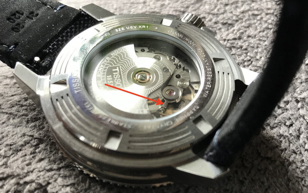

Niekoniecznie. High-Tech Escapement to wg. źródeł brak tradycyjnego regulatora chodu (zamiast tego zastosowany jest moduł, w którym balans jest regulowany laserowo w fabryce "raz na zawsze" - na załączonym zdjęciu).
Zauważ, że to co masz we wklejonej przez siebie tabeli z mechanizmami w pozycji "Rotor:" to są tylko napisy, które znajdują się na wahniku każdego z tych mechanizmów. W mechanizmach z napisem "Silicon Balance Spring", napis "High-Tech Escapement" już by się na wahniku nie zmieścił, co nie oznacza to, że go w mechanizmie nie ma...
...ALE w moim Seastarze (25 kamieni) jest dodatkowa dźwigienka (regulacyjna?), a w PRS (23 kamienie) już jej nie ma, co potwierdzałoby Twoją teorię:
I jak już ustaliliśmy regulacja chodu jest przez zmianę momentu bezwładności koła balansu, chyba faktycznie rozgryźliśmy te mechanizmy :)

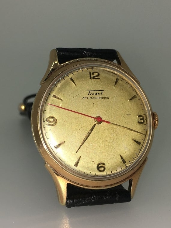

Cześć Panie i Panowie,
mam małą prośbę w związku z identyfikacją zegarka znajomego, który poprosił mnie o pomoc.
Pomożecie w identyfikacji? Dekielek czysty - widnieje jedynie próba pobiercza złota.
Próbowałem się rozejrzeć w sieci, ale nie znalazłem nic konkretnego - niby coś podobnego, ale nie ten konkretnie model.
Jeżeli zły dział lub temat - proszę o informacje i ewentualnie przeniesienie.
Z góry dziękuje za pomoc.
Edytowane przez MshR
Na moje oko to coś w ten deseń:
https://www.etsy.com/de/listing/591137549/gold-stahl-vintage-tissot-antimagnetique
Poszukaj Tissot Seastar / Antimagnetique, lata 50te około. Masz zdjęcie mechanizmu?
Nie zgadza mi się trochę czcionka na tarczy z tym co wyszperałem w necie.
