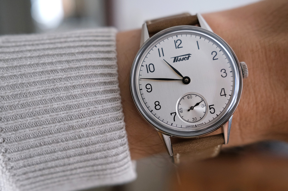

W dniu 15.11.2024 o 20:51, ireo napisał(-a):
Jest taki problem, że w niektórych wątkach nie odróżniam surovego od Mirosuawa.
W dniu 15.11.2024 o 22:16, kornel91 napisał(-a):
Surovy robi zdjęcia z oddali i Tissota nosi na tym pasku a Mirek zmienia paski i do zdjęcia ma często koszulę i z innej perspektywy 😀
:D:D:D
Rzeczywiście zazwyczaj robię zdjęcia z bardzo bliska, szerokim kątem, przez co zegarek wydaje się za duży. Kiedyś któryś z kolegów nazwał to "efektem Mirosuawa". Po tym można odróżnić moje zdjęcia.
Ale pasek w Tissocie ostatnio przestałem zmieniać, bardzo mi odpowiada odcień tego ze zdjęcia (to pasek dedykowany Laco Cuxhaven).
Edited by Mirosuaw
Pozdrawiam, Mirek
Share this post
Link to post
Share on other sites
1 godzinę temu, Mirosuaw napisał(-a):
:D:D:D
To prawda dobrze z nim wygląda ten zegarek 😀
