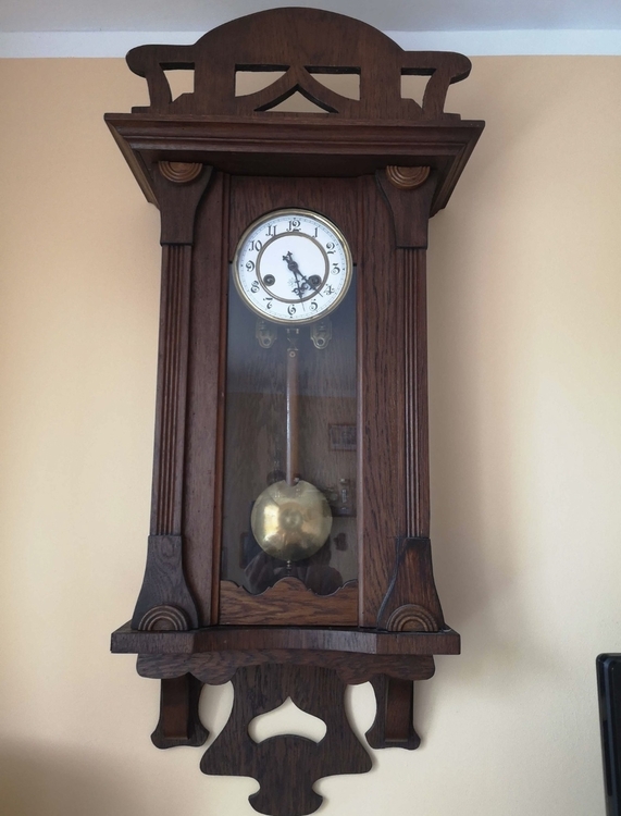

Mam ofertę! Ponad 3 razy więcej, niż dałem za ten zegar. Chyba sobie odpuszczę🤥
Ja bym nie odpuszczał.
To zapewne jest oferta kompleksowej renowacji wykonanej przez nich.
Ja bym szukał kontaktów z artystami - fachowcami, którzy by mi wytłumaczyli jakimi technikami i w jaki sposób zabezpieczyć to samemu.
Może nasz Kolega @Piotr - kornik z Ręczna coś pomoże.
Pozdrawiam Jacek
Edytowane przez JASI
"Na żadnym zegarze nie znajdziesz wskazówek do życia"
Odnawiac  czy  tak zostawic,wieden ,nitka ,bicie  godzin i polowek.
Znane są tysiące sposobów zabijania czasu,ale nikt nie wie, jak go wskrzesić.
Ja bym delikatnie umył z brudu, patynę i "zmarszczki" zostawił ...
"Taką mam koncepcję ..."
:rolleyes:
Czasem lepiej powiedzieć coś, nie mówiąc NIC!  🤔
Też`popieram zdanie Leszka. Usunąć tylko te musze gów.... (jak z portretu cesarza w Szwejku).  Ale jego trzeba nakręcać codziennie😕

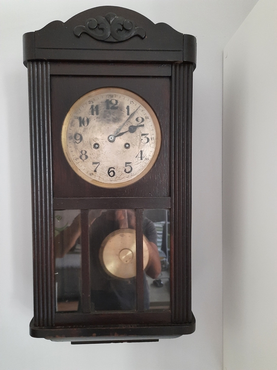

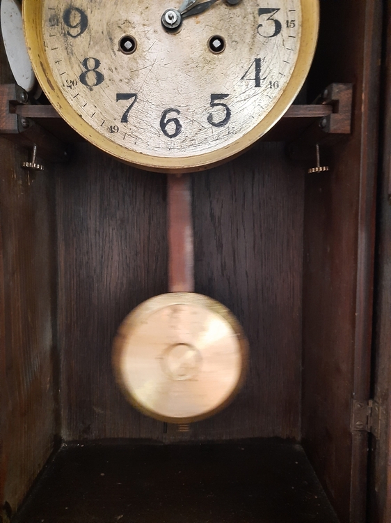

Witam chce wyremontować taką skrzynke od czego zacząć,żeby nie zniszczyć bardziej,dostałem go od Dziadka,kiedyś będzie pamiątką wiem że pomalował go olejnicą nie ściągając pierwszej warstwy i o to taki efekt,jakieś rady mile widziane,pierwszy raz będę to robił.
Pierw "zmywacz-usuwacz" do farb i lakierów  np. żelowy.
Środek do usuwania starych powłok 0.25 l V33
Odkryjesz pierwotną warstwę i będzie można powiedzieć co dalej.
Pozdrawiam Mirek
Właśnie podobny żel miałem polecić.
Myślę, że skrzynka była w oryginale woskowania. Ale to się dopiero dowiemy.
Tez go używam.
Jest odmiana specjalnie do drewna, bardziej szpezjaliti 🙃😄
No tak.. w końcu SPECJALISTKA ...
Ja używam nawet tańszego sortu, bo i do metalu ( budziole) i do drewna..
Pozdrawiam Mirek
Witajcie, jak ktoś poleca żel do zmywania starej farby to ja dostaję drgawek, kiedyś chciałem usunąć starą farbę z kangura w pierwszej mojej terenówce by pomalować na nowo i przeklinam do dziś ten sposób usuwania upaprałem się co niemiara, lepiło się to świństwo ciężko było usunąć tą galaretę. Może teraz są lepsze środki, jeśli chodzi o ten zegar powyżej to dużo pracy czeka, zobaczcie jak sanki są zamocowane nie wspomnę o tarczy, nie wiem czy nie lepiej było by usunąć starą farbę cykliną stalową ostrzy się na szlifierce by powstał drut i nieźle bierze.
Edytowane przez graver
1 minutę temu, graver napisał(-a):
Aaa , to fakt ........ ale skrzynka nie jest duża .   No i czego się nie robi dla zegara :)
12 minut temu, graver napisał(-a):
ALe, ale ......trzeba to umieć... bo mozna uszkodzić okleinę .... Zresztą "olejna" się wżera z olejem właśnie wgłąb drewna....
Jabym pierw "zeżarł" nadmiar olejnej, żelem, a potem cyklina...ewentualnie...
Edytowane przez mkl1
Pozdrawiam Mirek
Delikatnie, widać od razu po pociągnięciu że pod spodem zostaje stara warstwa i tylko do tej warstwy ścierać a dalej papierki papierki i cieńsze papierki ...
Śmiem twierdzić, że to dąb.. a jeżeli dębina??
to w pory mogła się wedrzeć olejna... i kaplica...
Pozdrawiam Mirek
Jeśli przed malowaniem niczym nie myto, to woskowanie powinno powstrzymać farbę przed wchłonięciem w drewno
Tak jak PM napisał  - jest szansa, że olejnicą pomalowano wprost na starą powłokę. Myślę ze jest to bardzo prawdopodobne. A wtedy olejnica zbyt mocno się nie wgryzła w pory drewna.
Obecne żele chyba są już lepsze niż kiedyś bo nie sprzedawałyby się tak jak się sprzedają.
Żel jeśli jest dobrej jakości, nie spływa, daje się lekko usuwać szpachelką. Poza tym życzę powodzenia i szerokiej drogi przy usuwaniu olejnicy cykliną jeśli są ozdobne frezy i rowki. Żel wnika we w detale - można potem kantem szpachelki wydłubywać żel z rowków. Z bardziej finezyjnych ozdobników usuwam twardą szczotą, z tym ze zazwyczaj takie elementy są demontowane ze skrzynki do oczyszczania. Na koniec w celu neutralizacji przecieram wszystko mokrą szmatą.
Po wyschnięciu- oględziny.
Płaskie powierzchnie przeszlifowywuję małą szlifierką oscylacyjną. Ozdobniki i zawijasy, rowki wszelakie doczyszczam malutką frezarką.
Po odpyleniu - końcowe oględziny (najlepiej pod światło) i punktowo usuwam jakieś resztki.
Wszystko oczywiście można ręcznie papierem ściernym jak ktoś ma siłę i zdrowe ręce.

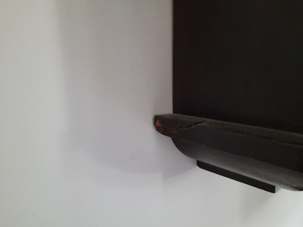

Po dłuższym wahaniu zrobiłem sam. W sklepie lakierniczym (samochodowym) czujnikiem dobrali kolor (mieszanka 5 różnych) i miękkim pędzelkiem uzupełniłem ubytki. Ja jestem zadowolony, ale otwarty na krytykę. Teraz wygląda tak -mozna porównać z kilka postów wyżej.

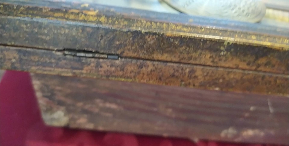

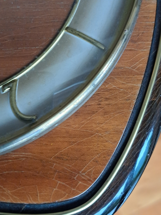

W ciągu kilku ostatnich dni zdołałem przeczytać cały wątek i wynotować sobie kilka rzeczy, jednakże nie znalazłem rozwiązania swojego problemu. Mogłem przeoczyć bądź nie zrozumieć. Mój zegar jest z 1959 r. i jak mi się wydaje jest wykończony lakierem, który w paru miejscach ma - jeszcze delikatne - pęknięcia. Zastanawiam się czy jest jakiś sposób, żeby je złagodzić bez zdejmowania całej powłoki. Bo usuwanie jej wg mnie nie ma sensu jeszcze.
W pierwszym poście @kiniol proponował mieszaninę etanolu, oleju lnianego i terpentyny. Tyle, że to do politury, a nie lakieru, więc pewnie się nie nada? Prof. Ślesiński w tomie "Rzemiosło artystyczne" (poleconym w tym wątku) pisze "Rysy można likwidować, stosując wosk roztopiony, np. na łyżce nad świecą i zabarwiony barwnikami odpowiednimi do drewna. Mieszaninę wylewa się i wciera w spękania (rysy), a następnie gładzi powierzchnię. Jednak metoda ta nie sprawdza się we wszystkich wypadkach" (s. 26). Dotyczy to konserwacji mebli, a fragment ma nagłówek "Usuwanie zadrapań, plam, politury", więc też nie jestem pewien czy do lakieru się nada.
Będę wdzięczny za każdą poradę!
Po pierwsze - sprawdź , co to jest !  .... zrób test , gdzieś z boku , gdzie nie szkodzi ,  .... na wacik czysty spirytus i potrzeć . jak wacik brudny i widać , że lakier puszcza , to  już się dowiedziałeś , czy politura , czy nie . Jak nie to inne rozpuszczalniki
To mi wygląda na lakier typu hemolak, jakim malowano w czasach PRL meble na wysoki połysk.. ten laier też tak pękał... Jest b. twardy,
Pozdrawiam Mirek

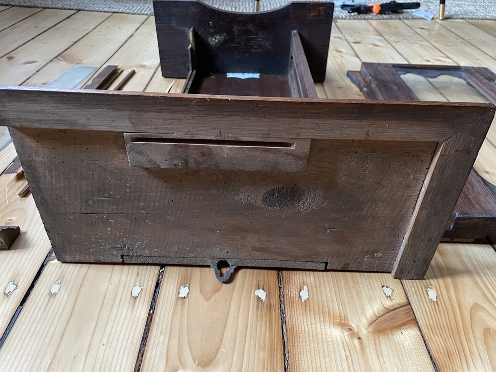

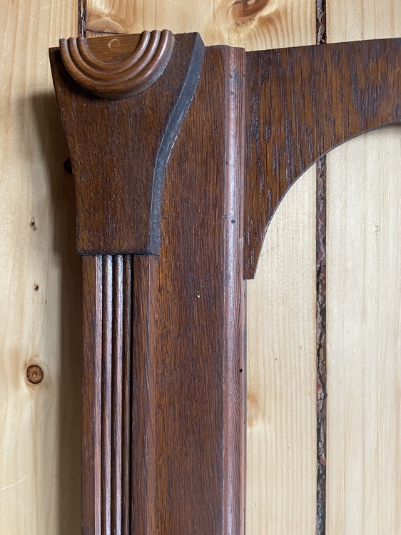

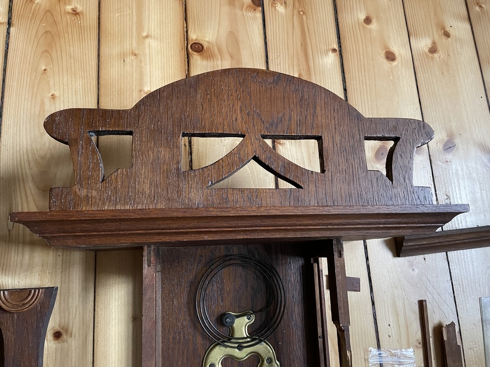

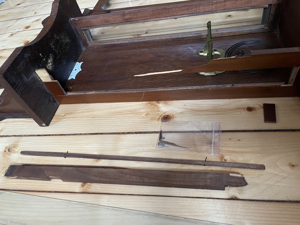

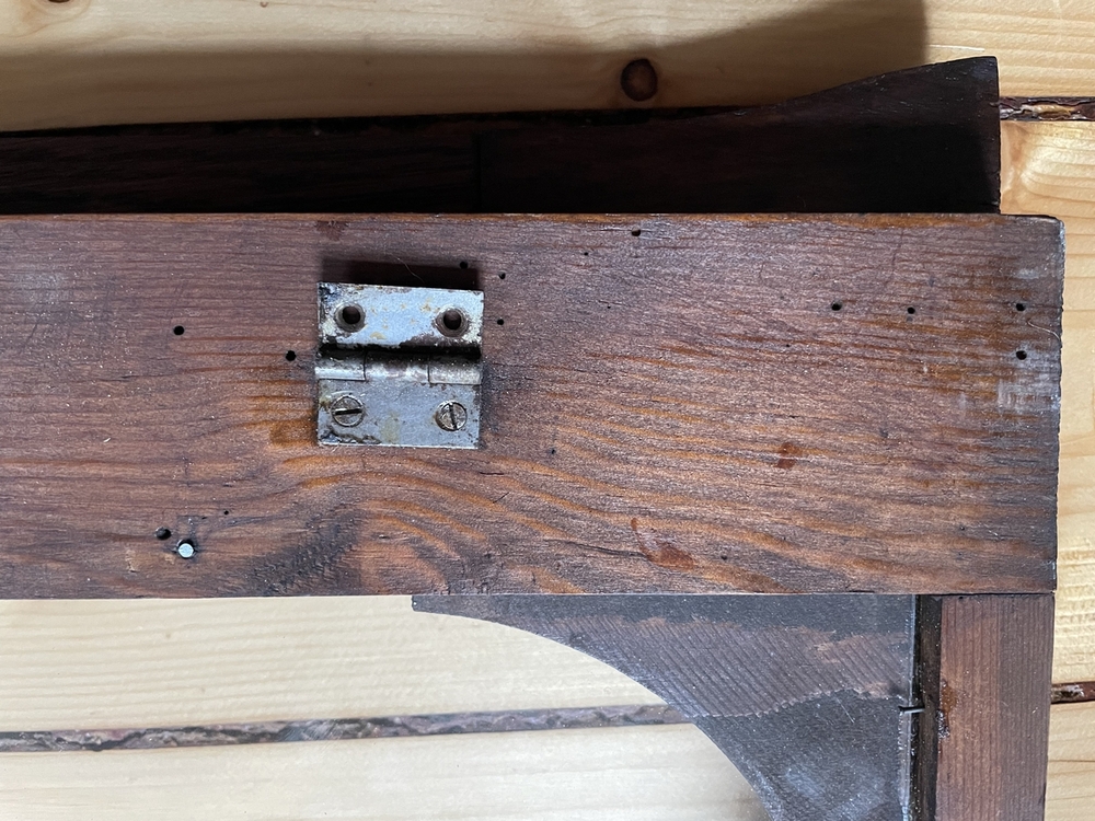

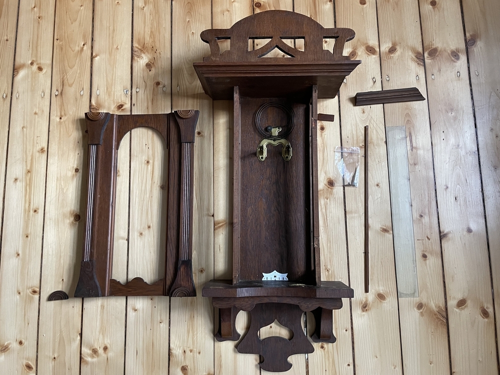

Cześć, posiadam zegar Junghans z początku XX wieku. Niestety wymaga naprawy. Werk powędrował do zegarmistrza, została do naprawy skrzynia. Przeczytałem cały wątek na tym forum i chciałbym wykonać to samodzielnie. Mój plan prac:
1. Likwidacja drewnojadów poprzez aplikację środka XIREIN strzykawką w otwory, następnie włożenie do worka i pozostawienie na około tydzień.
2. Sklejenie uszkodzonych elementów.
3. Dobranie wosku i uzupełnienie dziur po kołatku oraz próba zakrycia pęknięcia boku woskiem. Wydaje mi się, że skrzynia to "orzech"? Dobranie koloru to będzie zabawa.
4. Oczyszczenie całości i pielęgnacja - pytanie jak to zrobić, aby nie uszkodzić tego co jest obecnie? Nie chcę robić nowej politury, chcę aby było widać, że zegar nie jest "nowy", ale też żeby nie był brudny i był odświeżony. Myślałem nad takim środkiem - https://domex.sklep.pl/do-czyszczenia-i-odswiezania/163-rko-28-preparat-do-czyszczenia-politury-05-l.html
Z góry dziękuję za wszystkie porady i wskazówki, pozdrawiam forumowiczów.
