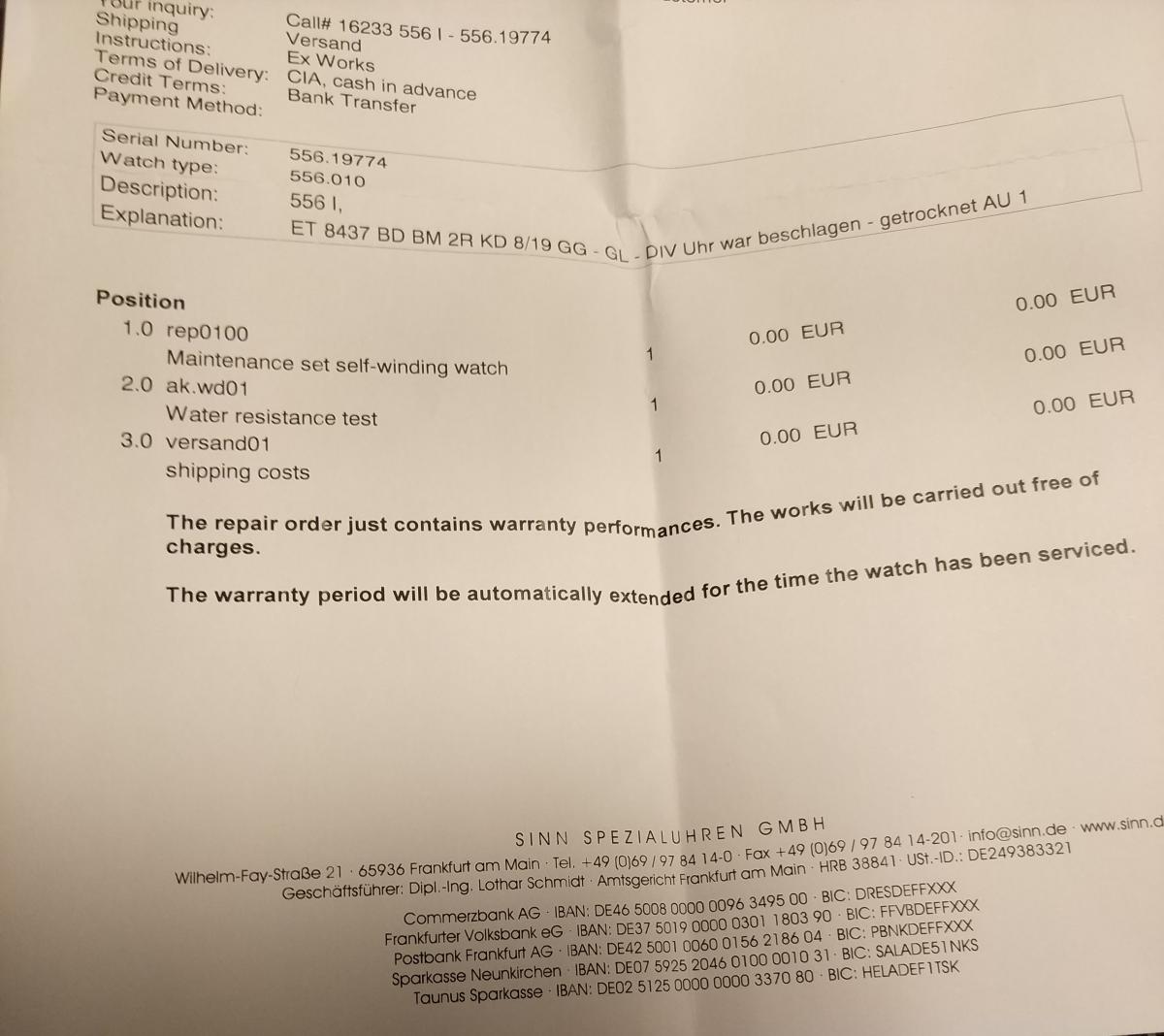

Poszło. Zobaczymy. Mam nadzieję że będę jedynym użytkownikiem Sinna z problemami ( zakończonymi jak w dobrym romansie żyli długo i szczęśliwie). Ale dam znać co i jak gdyby moja lekcja miala być w przyszłości prostszą ścieżka któregoś z forumowiczów.
