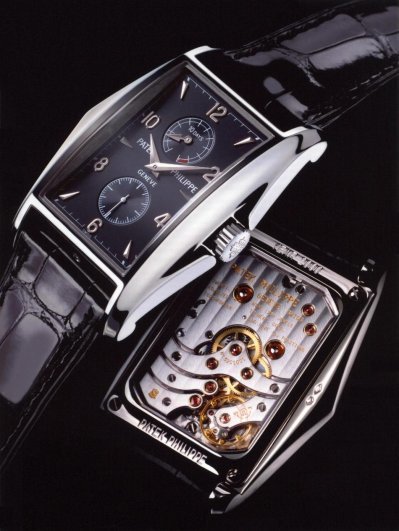

Ich stylistyka do mnie nie przemawia, ale już sam mechanizm z ręcznym naciągiem i 8-dniową rezerwą zawsze mnie zachwycał - piękny i oryginalny.
Mechanizm na tyle ciekawy, że dwa lata później zastosował go PP.
Myślałem, że PF udostępnił PP cały mechanizm ale od otho dowiedziałem się, że:
"Poza balansem i jego regulatorem oraz płytką mechanizmu i bębnami, pozostałe części werku dostarczył rzeczywiście Parmigiani. PP współpracował z tą manufakturą od końca lat 90. XXw. do ok. 2005/6r."
Rafał

Guest gosckmziz
O tym że PF udostępnił ten werk PP nie wiedziałem - bardzo ciekawe. Ale jaki to model PP, jakiś Gondolo? Bo tourbillon przecież nie. A ten tourbillon z 10 dniową rezerwą (o ile pamiętam) też miał werk bazowany na PF? Pytam bo ten krztałt koperty kojarzy mi się raczej tylko z toubillonem.
Share this post
Link to post
Share on other sites
PP5100
