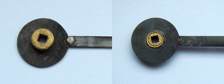

Mam do kolegów krótkie pytanie dotyczace wskazówek. Czy macie jakieś doświadczenia lub sprawdzoną metodę naprawy złamanych wskazówek. Chciałbym ocalić wskazówkę minutową typu "okularki" od mojego Endlera.
Próbowałem lutować (lutownica transformatorową) ale połączenie jest nietrwałe. Może to kwestia temperatury albo składu lutowia (tak się to chyba fachowo nazywa). Nie wiem - za mało lutowałem w młodości żeby nabrać doświadczenia :D
Może po prostu kleić klejem epoksydowym (lub innym) wzmacniając od spodu jakąś cienką blaszką (żeby nie było połączenia na styk).
I drugie pytanie w tym temacie. Na All jest sprzedawca fajnych kopii wskazówek. domyślam sie że pewnie są dużo cieńsze od oryginałów ale czasami nie ma wyjścia. Problem w tym że nie mają osadzonych tulejek. Czy można takie komplety tulejek gdzieś kupić czy lepiej poprosic zegarmistrza. W końcu kruca bomba nie wszystko muszę umieć robić samodzielnie :)
Dzięki za pomoc
Wytrzymałe tutaj jest tylko twarde lutowanie na srebro, albo mosiądz, luty cynowe są za słabe, więc trzeba by podłożyć i przylutować blaszkę pod pęknięcie, co zazwyczaj nie wygląda pięknie.
Czy można takie komplety tulejek gdzieś kupić czy lepiej poprosic zegarmistrza. W końcu kruca bomba nie wszystko muszę umieć robić samodzielnie wink.gif
Tulejki najczęściej niestety dorabiamy sami (albo dorobi zegarmistrz), bo ogólnie jest potrzebne przy naprawach tyle różnych średnic takich tulejek, że nie ma możliwości mieć ich wszystkich, a najczęściej takich jak są potrzebne to nie ma...
Piotr Ratyński
Ja lutuje i pozniej szlifuje aby lut byl jak najmniej widoczny od przodu, zgrubienie od tylu.
Kilka razy dorabialem wskazowki ze wzorow na allegro, jak pisales sa ciensze, raz udalo mi sie kupic gruba surowke.
Jak masz stare tuleje to nie problem z przelozeniem, wazne aby dobry otwor w nowej wskazowce wykonac, na wcisk a pozniej zakuc ( mlotek i kowadelko).
Dawniej robil mi to zegarmistrz, teraz mam baze starych tuleii oraz mala tokareczke i jakos sobie radze.
Jacek ale jak lutujesz? Cyną czy mosiądzem jak pisze Pan Piotr?
Jeśli tylko mosiądz to kaplica w moim przypadku-nie mam palnika acetylenowego.
Cyna. Przeciez nie jest tam wymagana jakas duza wytrzymalosc lub odpornosc temperaturowa.
Zdarzaja sie takie wskazowki na alledrogo - to najlepsze rozwiazanie.
Można też połączyć na 2 nity. Wskazówkę chciałem wymieniać, bo jest ciut za krótka do tarczy. Ale jak zobaczyłem z bliska jak ktoś się napracował nad jej naprawą - zostawiłem...

Do lutowania twardego takich małych przedmiotów jak wskazówki, nie potrzeba palnika acetylenowego, wystarczy najprostszy na propan butan, albo nawet Proxon na gaz do zapalniczek, tyle że nie lutujemy zwyczajnym mosiądzem, tylko lutem mosiężnym, lub najlepiej srebrnym, bo ma niższą temp. topienia, a jako topika używamy boraks. Wszystkie wskazówki które lutowałem na cynę, albo miały duże zgrubienie, albo gdy je pocieniłem pękały prędzej czy później, przy demontażu, a czasem nawet przy ustawianiu godziny. Lutem twardym wskazówki zlutowane są na styk i złącza w zasadzie nie widać, a wytrzymalość dorównuje nowej wskazówce.

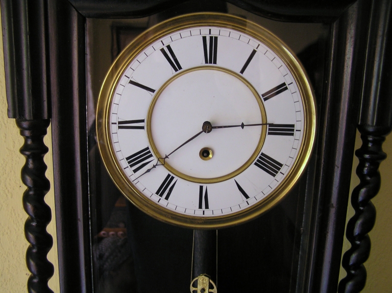

Piotr chylę czoła przed takimi naprawami wskazówek. Ja nie mogę toż to majstersztyk!. Pochwal się tym zegarem bo to co widzę na zdjęciu wydaje mi się znajome. Pamiętasz moją żabkę od Pawła? Coś mi się zdaje że ten Twój ma identyczną skrzynię.
I krótkie pytanko do Taranta:
Nie ma... Żeby nie robić obszernego OT - wrzucę link:
A ponadto można je wówczas barwić termicznie.
Polecam mikropalnik na propan-butan, jako podkładka sprawdza się kawałek silikatowej cegły,
do której małymi gwoździkami mocujemy i unieruchamiamy części wskazówki.
