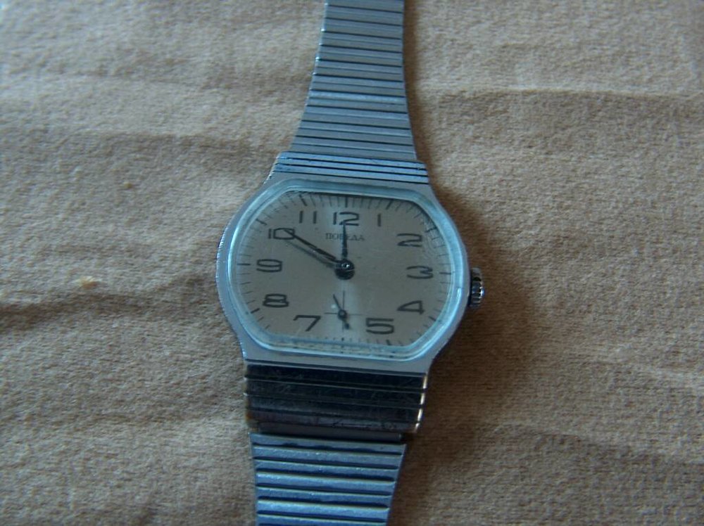

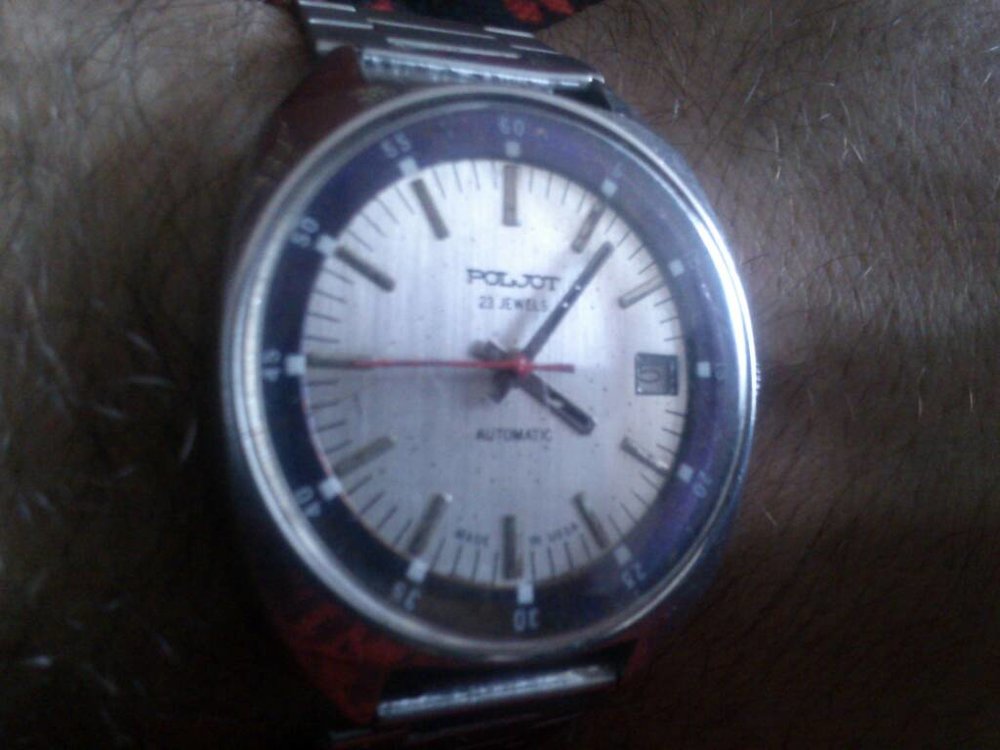

wypolerowanie szkiełka samą pastą do zębów nie zlikwidowało większych rys, ale szkiełko odzyskało połysk, dużej różnicy nie widać. :/ Z wyglądem nie będę chyba nic kombinował, tylko dam do regulacji bo późni się 2 minuty na dobę.
vkUSaej.jpg?2
Dwie minuty skoryguj sam regulatorem :)
W grzebaniu wewnątrz jestem zielony, powertuję po starych tematach na forum, może znajdę jakieś know-how, ale szczerze to do samodzielnego grzebania się nie palę po tym jak chciałem wymienić baterię w kwarcu i pogubiłem wskazówki od chrono. :D <wstyd> :ph34r:
Poszukaj. Było na forum. Regulacja akurat jest bardzo prosta.

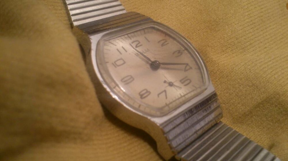

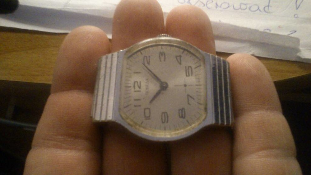

Zrobiłem taką drobną reanimacyjkę ;)
Fotka jak zwykle więc opiszę:
Zastany balans - oczyszczenie czopów i kamieni, posmarowanie. Tarcza z plamami - dały się zmyć, założenie brakujacego sekundnika, polerka szkła z głębokimi bruzdami - pozostały jeszcze wewnętrzne mikropęknięcia. Zmiana paska na jedyny właściwy do tej koperty :D

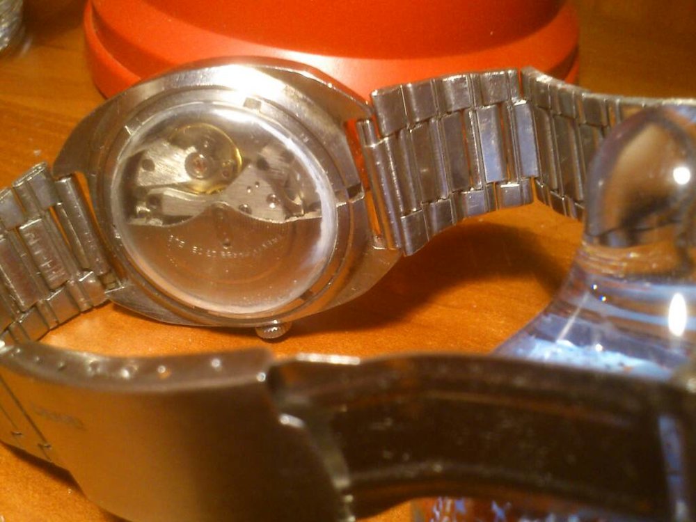

Użyłem aplikacji WildSpectra Mobile na tablecie do odczytu ile łapie odchyłek, trochę czasu zajęło mi zanim ustawiłem ten program żeby dostać prawidłowy odczyt, otworzyłem dekielek i według odczytu z aplikacji lekko ruszyłem regulator, odczyt pojawił się zadowolający - 15s odchyłki, ale zobaczymy jak to wyjdzie w praniu na ręce, Tak czy siak pewno dobrze byłoby go przesmarować itp., ale chyba bym musiał sobie golnąć żeby się na taką odwagę złapać.

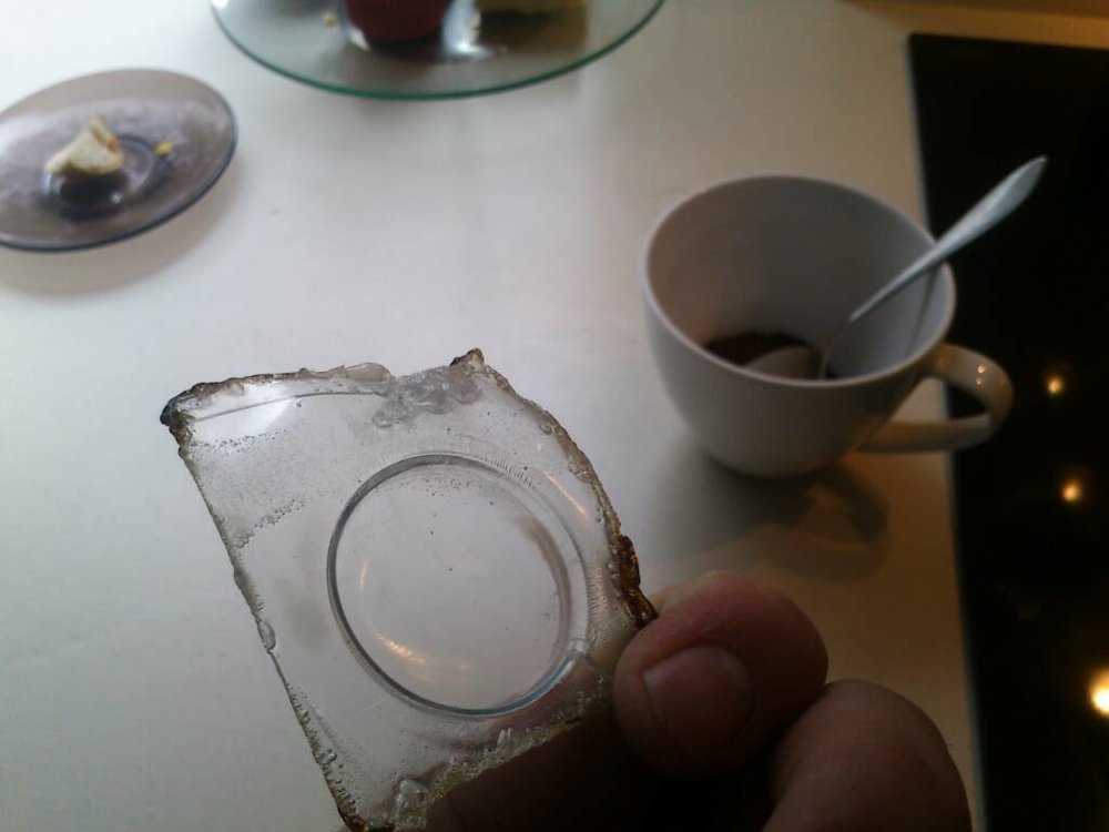

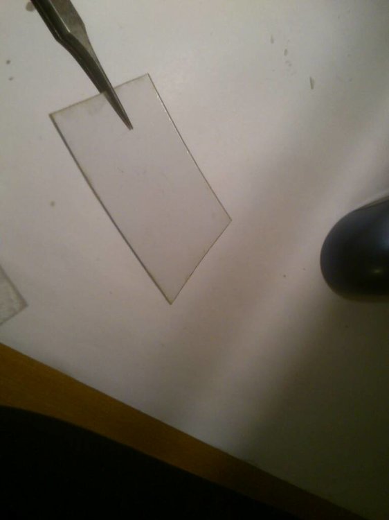

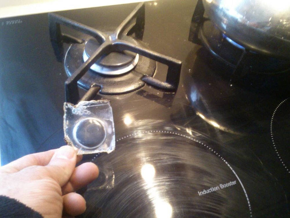

Miękkie plexi położyłem na dekielku od mniejszego poljota automata a z góry przycisnąłem tulejką odpowiedniej średnicy. Potem tylko odciąć resztę :)
Bardzo pomysłowy jesteś - łebski gość  ;)
Dziękuję za miłe słowa :) ale taki genialny to ja nie jestem; w podobny sposób dorabia się szkiełka o nietypowych kształtach i ciężkie do zdobycia. Mój Mistrz mnie tego nauczył :). Ja tylko lekko zmodyfikowałem bardzo stary patent zegarmistrzowski.
Jak osiągnąłeś owo "miękkie plexi"? ...wsadziłeś je do wrzątku??
rozgrzał nad gazem do plastyczności ale nie lania się, znam tą technikę, szykuję się do dorobienia w ten sposób szkiełka do ruhli gazomierza.
Mój majster dodał, że dla lepszego efektu (porządnie uformowane krawędzie), koperta tez powinna być gorąca, bo wciskasz plastyczne pleksi do koperty uzyskując żądany kształt..
Dokładnie, nad gazem :) dlatego fotka przy kuchence :)
dzięki!
hmmm... nie spodziewałem się, że czasem przy zegarku  należy popracować z palnikiem, niczym spawacz :)
Podobny "termiczny" sposób można zastosować kiedy mamy nieco za małe szkiełko (np. 348 ma wejść ciasno w kopertę z otworem 350). Poprzez krótkie dotknięcie rantem szkiełka do gorącego przedmiotu uzyskujemy równomierne "rozejście się" szkiełka na obwodzie - uzyskujemy zwiększenie średnicy. Tego sposobu nauczył mnie pewien doświadczony zegarmistrz :) Metodę można wypróbować wykorzystując rozgrzane żelazko lub podgrzaną uprzednio metalową płytkę.
