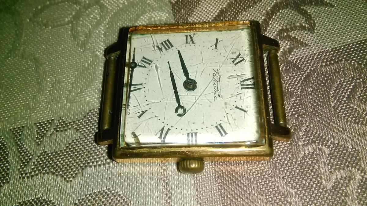

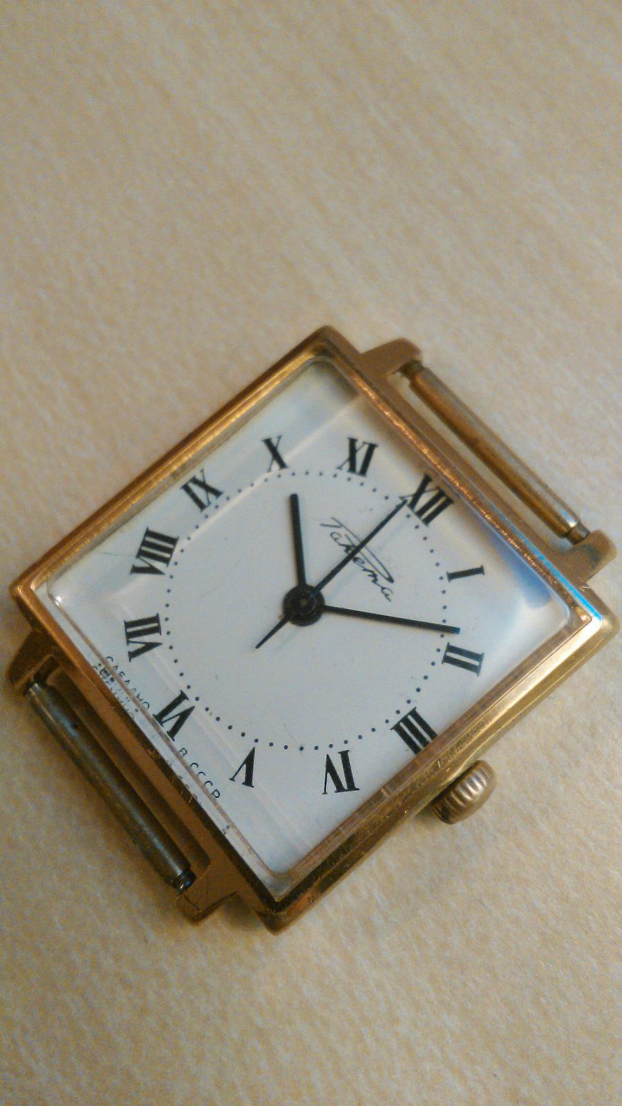

Niestety muszę wszystkich zmartwić tarczy nie udało się doczyścić z nie chciałem jej uszkodzić czy zetrzeć.:-(
Wojtas, jaki to jest numer tego czerwonego Humbrola? Czy on tak bardziej pod bordowy podchodzi?
Dobra robota, fajnie wyszło i udało się kolejnego uratować. Czym tarcze czyściłeś? :) Ode mnie plusik, bo uwielbiam takie reanimacje ;)
Ten czerwony to Ferrari Red nr 220. Wygląda fajnie ale jest dużo ciemniejszy niż np datownik w Slavie.

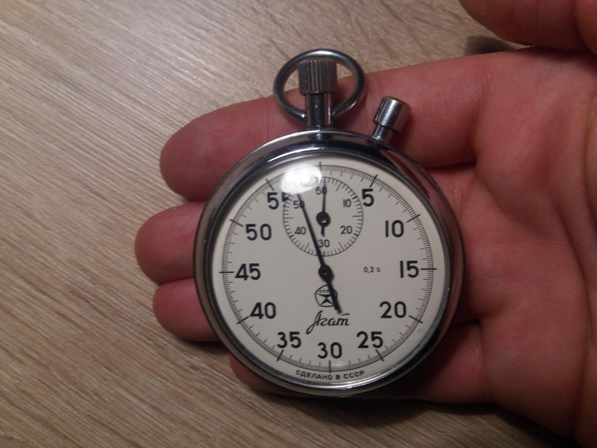

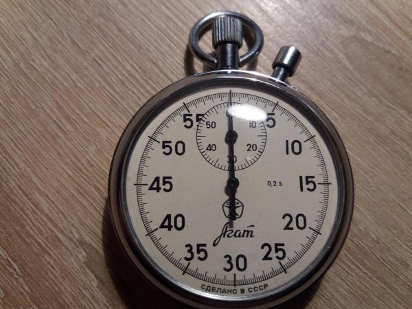

Dzisiejsza reanimacja może nie jest bardzo spektakularna gdyż kiedyś jako mniej doświadczony naprawiałem ten stoper. A teraz chce dokonać bardziej profesjonalnego czyszczenia
Mowa o takim Agacie
I mechanizm
Rozbieranie zaczynam od tarczy
Jak widać wskazówki nie oddzielałem od mocowań gdyż te mocowania często pękają i bez odpowiedniego ściągacza do tego rodzaju wskazówek lepiej ich nie ściągać a pozatym są one fabrycznie i równo nabite więc po co się potem mordować z powrotnym nabijaniem. Następnie dla bezpieczeństwa demontuje balans
Jak widać duży i ciezki wieniec a cienkie czopy dodać do tego stałe łożyska równa się brak jakiejkolwiek odporności na wstrząsy. Nadmienię że oś była wymieniana na nową, gdyż jak w większości były uwalone obydwa czopy, więc nie ma mowy o jakimś wytarciu czy zużyciu
I rozebrany od strony mechanizmu

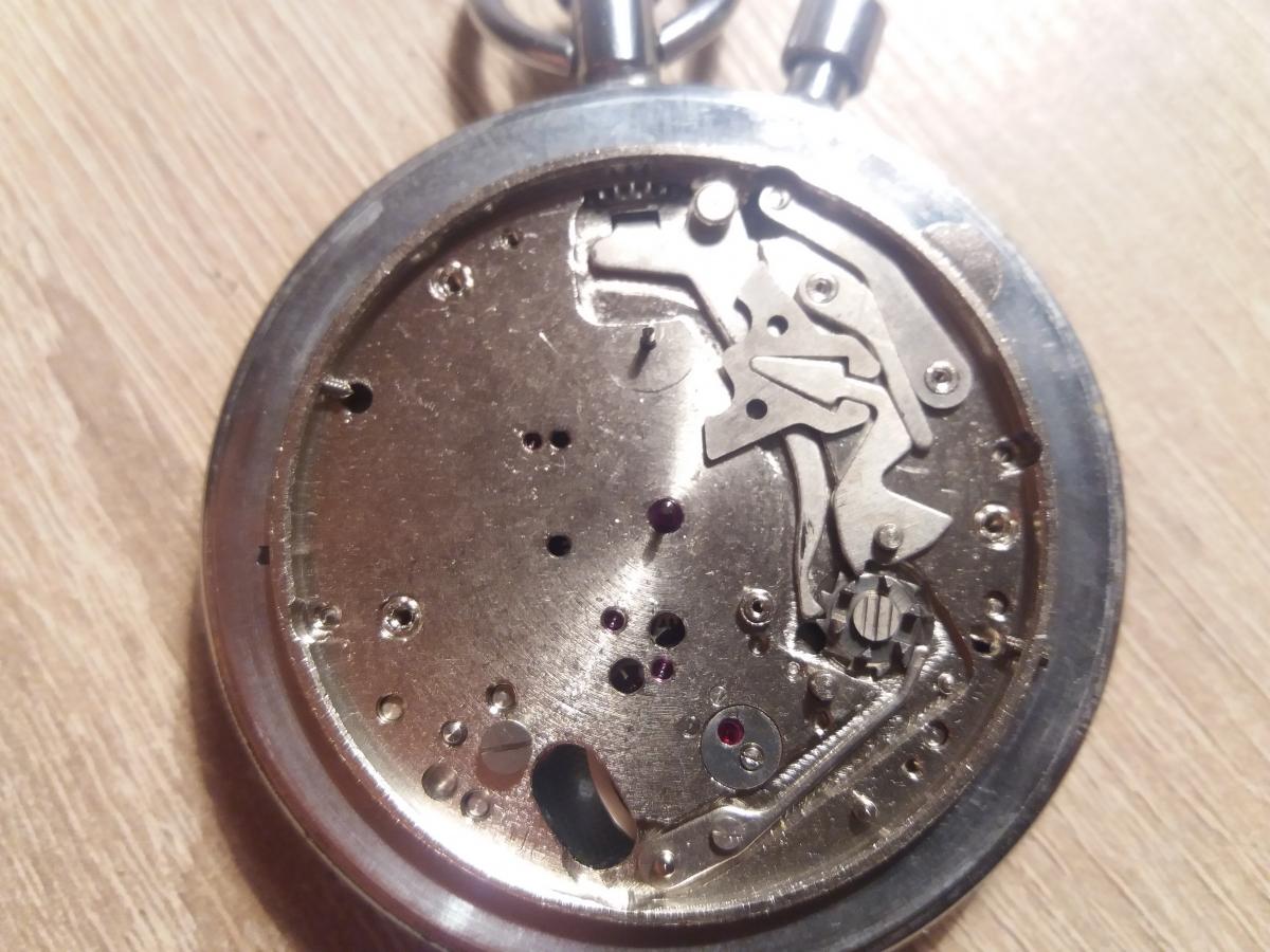

I ta ciekawsza strona
I jeszcze ciekawsza część resetująca stoper
W sumie nie tak dużo części
Część zatrzymująca balans
Oraz koło które steruję położeniem wszystkich dźwigni układu stopera
To teraz składanie
Dla bezpieczeństwa balansu a raczej jego czopów wkładam mechanizm w koperte
I finito z zakładaniem tarczy jest udogodnienie że nie trzeba wyjmować mechanizmu z koperty aby ja założyć.

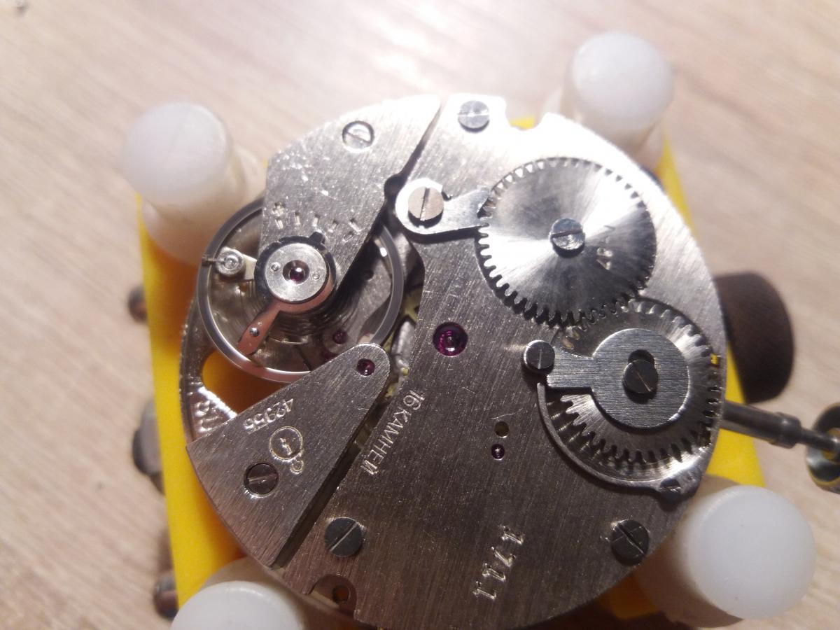

Na warsztat trafia nieco zmęczona życiem sława
Fajny pancerniak z fajnym grawerem na deklu
Mechanizm no cóż nie powala: uszkodzone koła automatu (normalka), uszkodzona oś balansu, uszkodzona kotwica a pozatym brudny
Jeśli chodzi o koła automatu to musiałem się za sprawnymi trochę porozglądać ale udało się znaleźć
Do mechanizmu był dołączony dodatkowy kamień
Oglądając wszystkie kamienie nie zauważyłem nigdzie uszkodzeń więc nie wiem skąd się wziął ☺
No więc czyszczenie
I po czyszczeniu
Jako że mechanizm sławy już pokazywalem więc tak wygląda już zrobiony
A tak wygląda zrobiony cały zegarek już po umyciu koperty i wypolerowaniu pleksi
Stan tarczy i ringu z podziałka pozostawia wiele do zyczenia ale zegarek i tak cieszy.☺

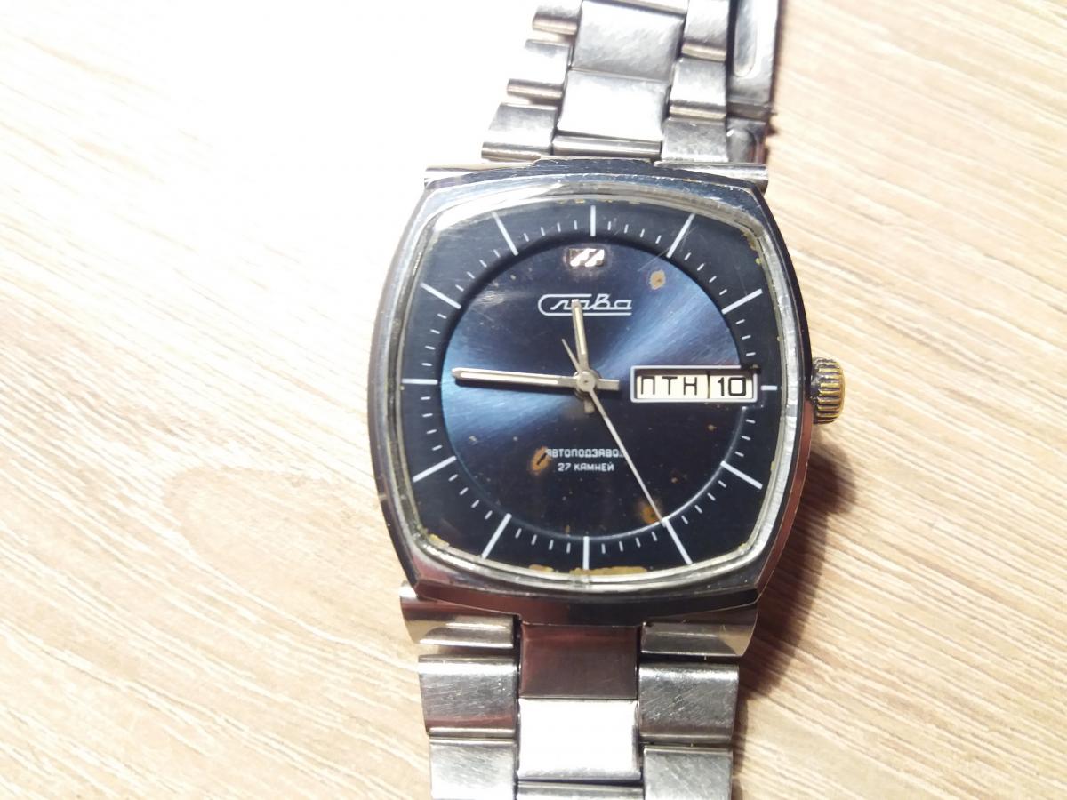

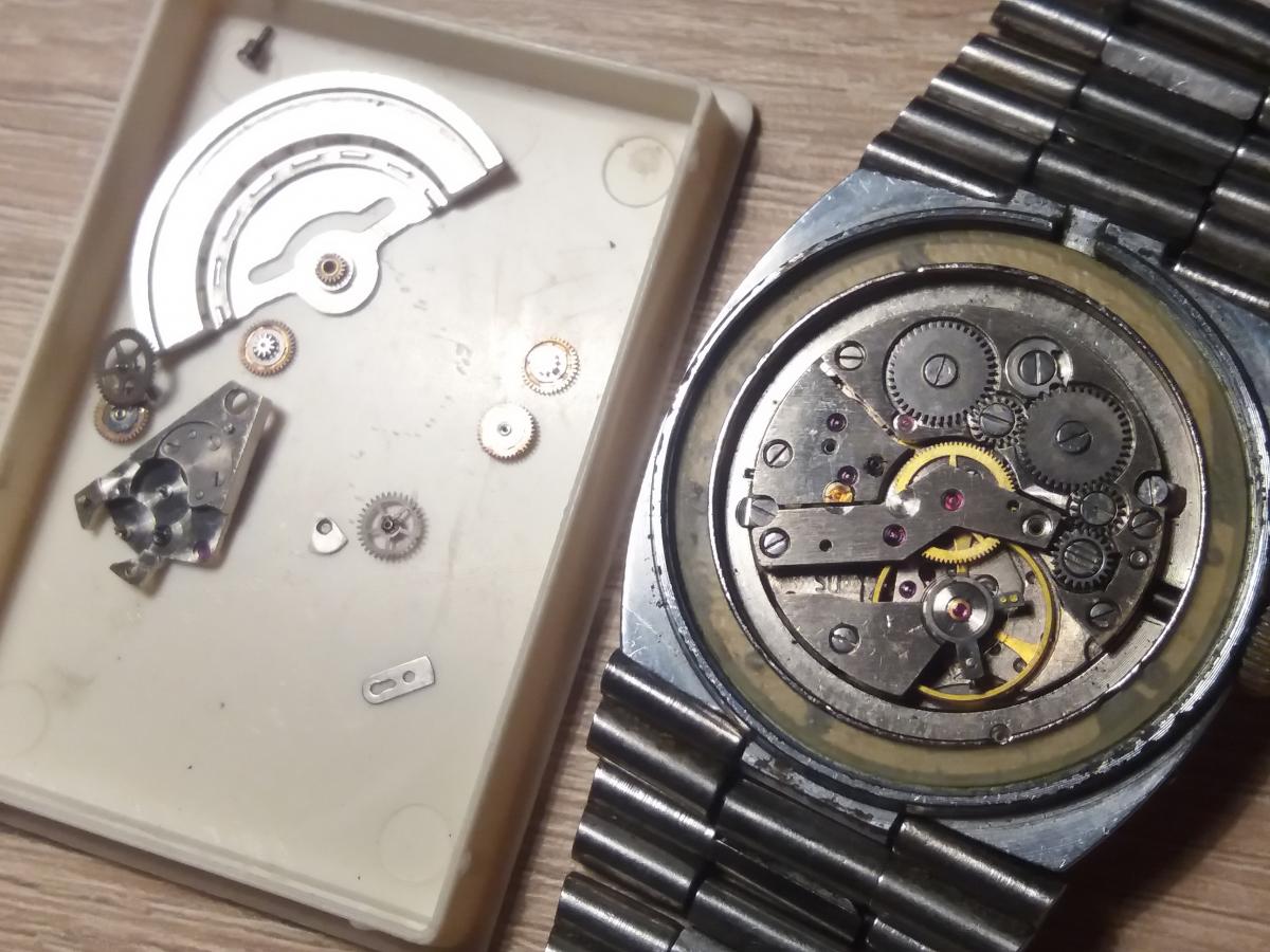

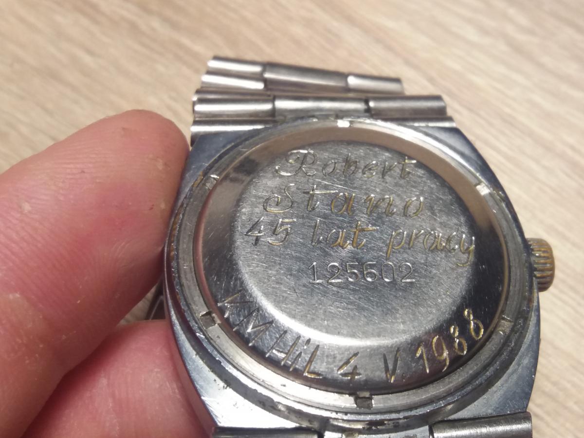

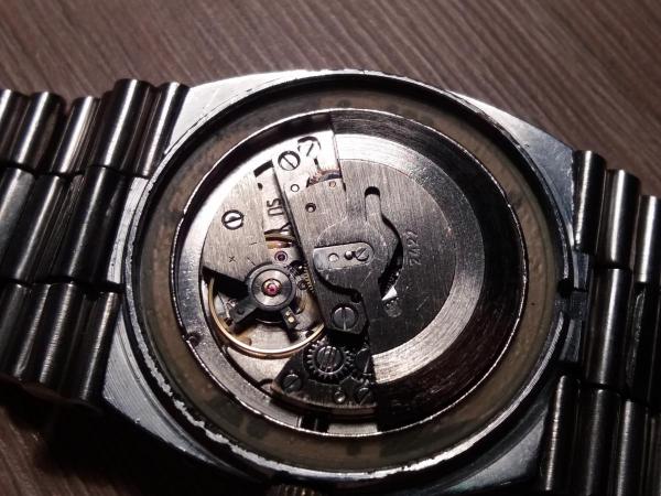

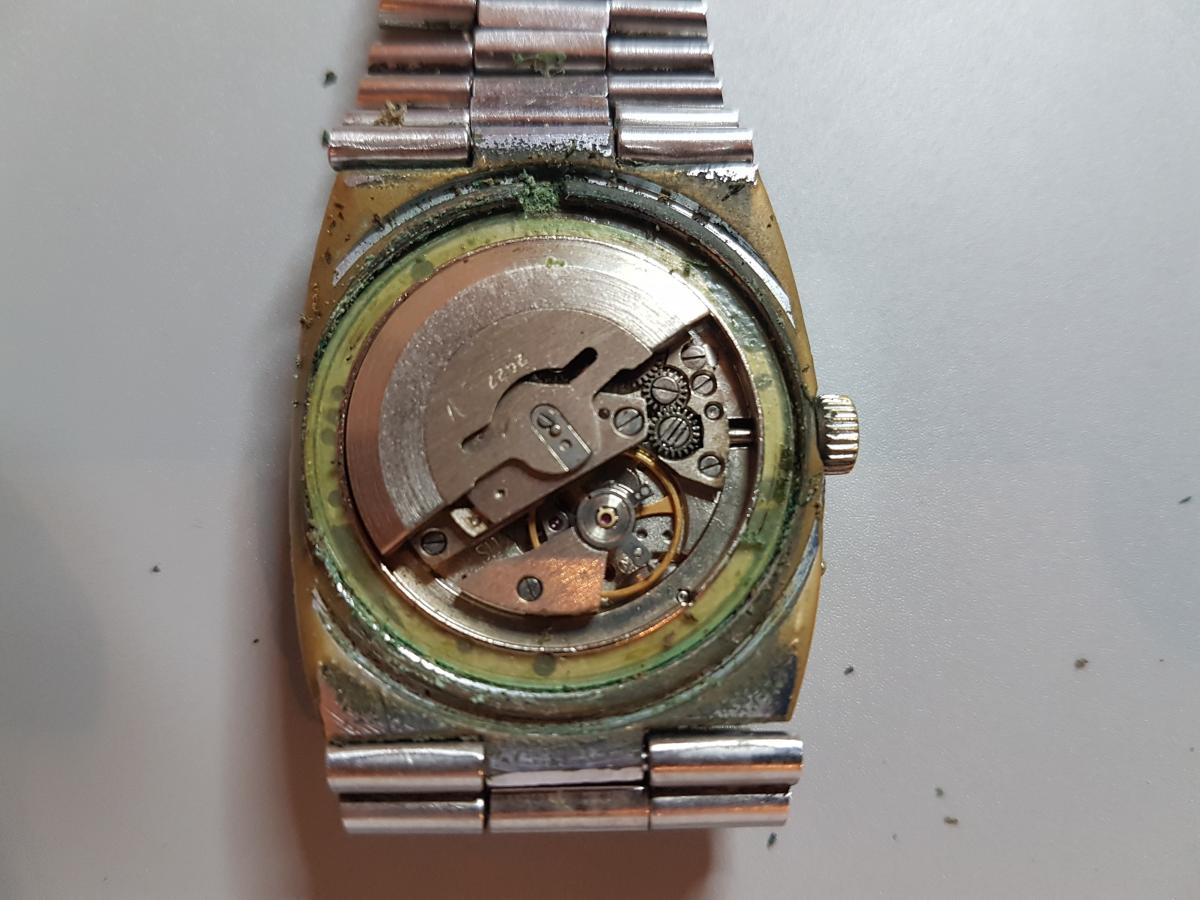

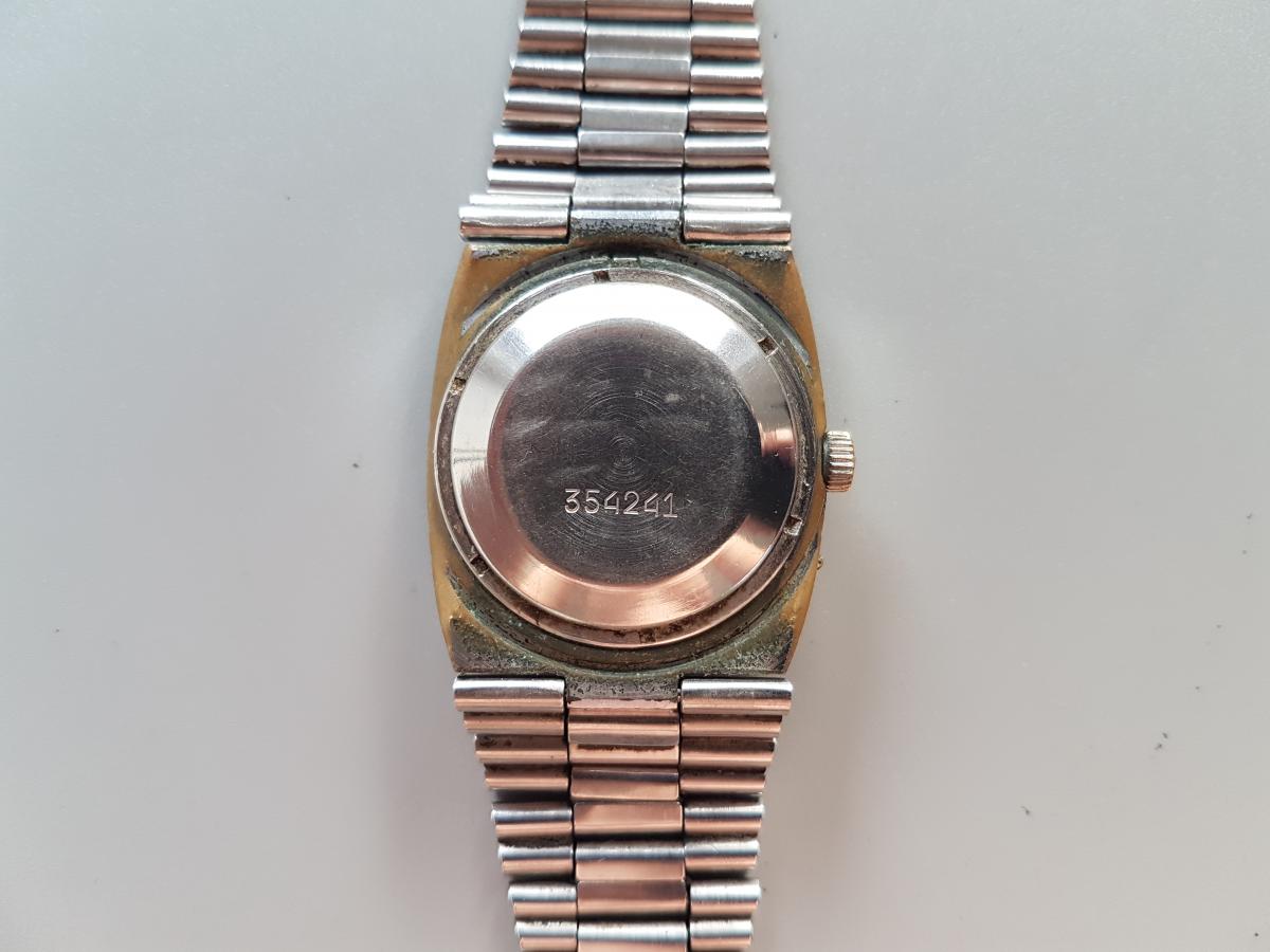

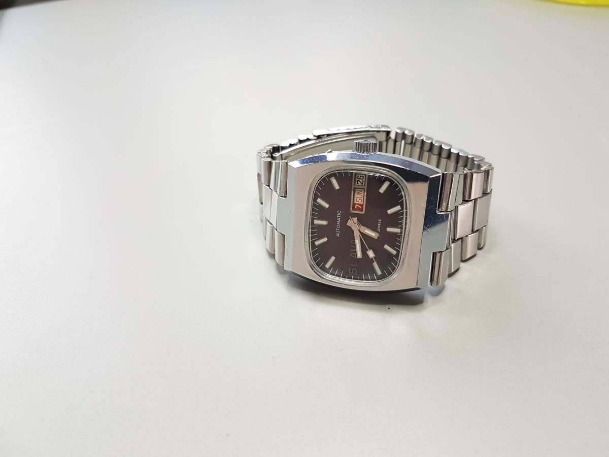

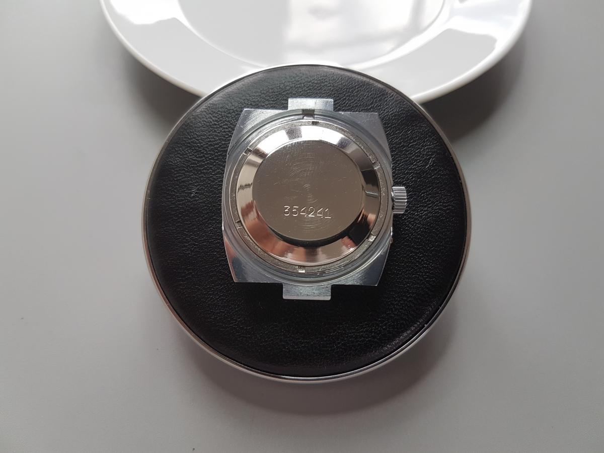

Zakończyłem właśnie reanimację Slavy na werku 2428 (opisywanym już przez Wempiełqr). Zegarek od ojca, ponad 20 lat intensywnie używany bez serwisu, spieszył ok 20 minut na dobę, a stan zewnętrzny można określić jako mocno kiepski – ogólnie nie zdatny do użytkowania i spisany na starty. Poniżej Slava przed i po.

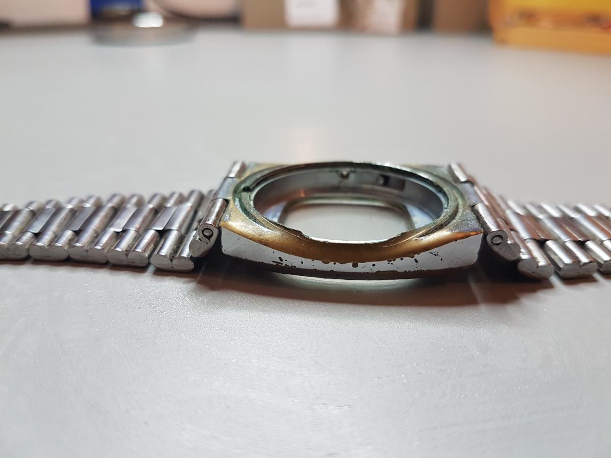

Koperta poza przetarciami ma już mocne ubytki materiału, niestety musiała zostać wymieniona na nową, tak samo oczywiście koronka. Nowa koperta była już z szybką, także i ta została w zegarku wymieniona. Niestety koperta NOS nie jest bez wad (ma małe ryski), a "nowa" szybka i tak musiała przejść polerkę

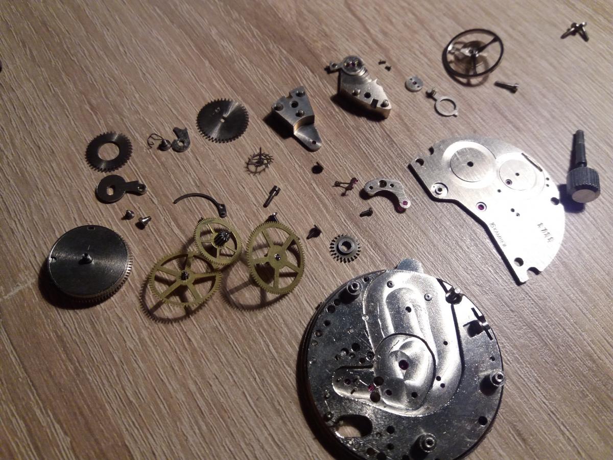

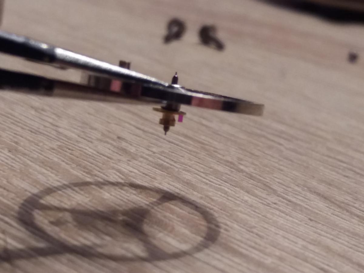

W mechanizmie został wymieniony zespół balansu, który jak się okazało odpowiadał za spieszenie. Podczas rozkładania werka ukręciłem jedną śrubkę mocującą tarczę, to zmusiło mnie do wymiany ringu, zablokowaną tarczę udało się uratować. Widać, że szwankują koła automatu, ale na razie zostały gdyż nie mam dobrych na wymianę. Całość wyczyszczona i naoliwiona – po regulacji spieszy ok 5s na 24h. Tak już zostanie.

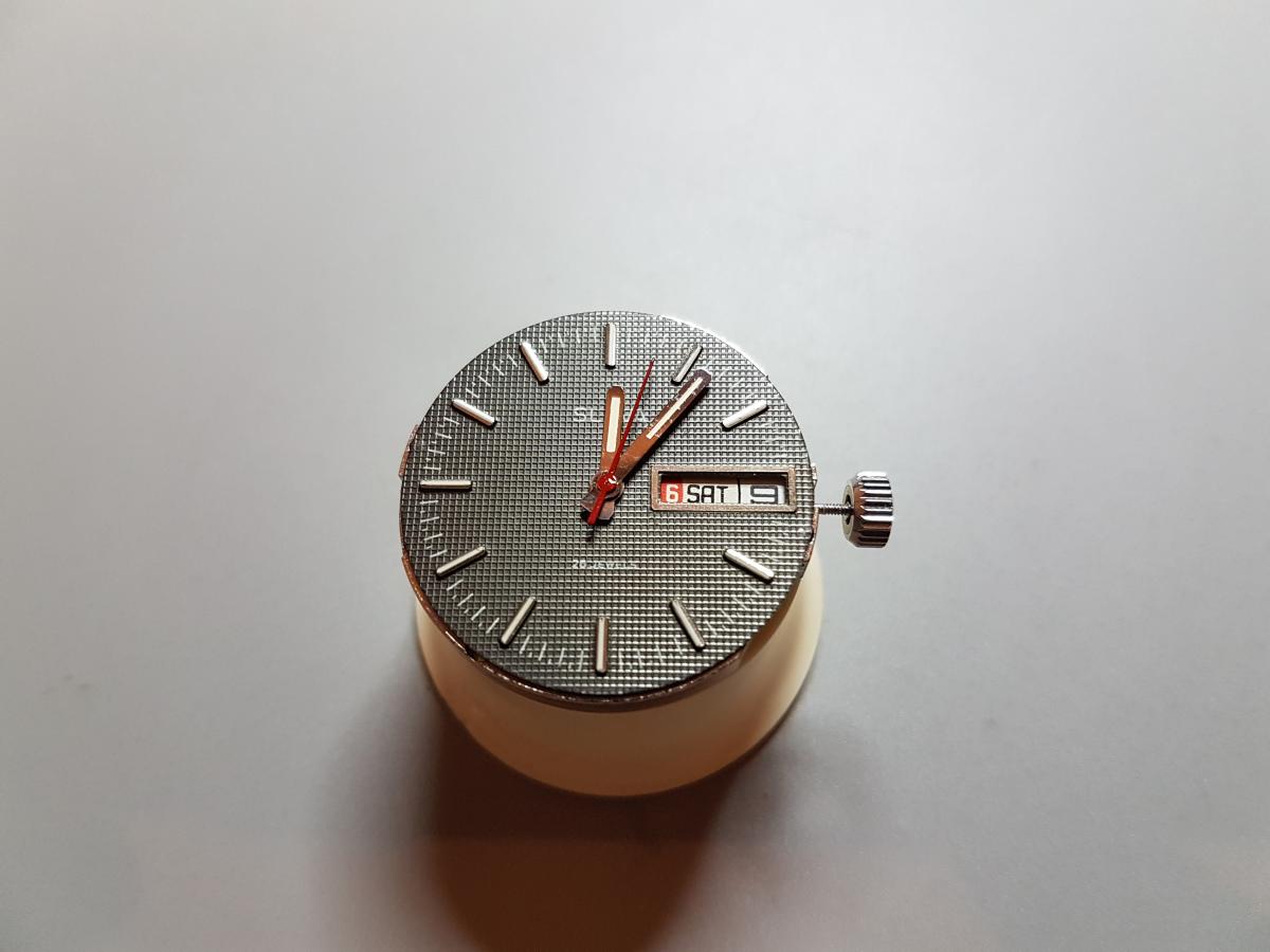

Wskazówki zostały wypolerowane i podmalowane, wyszły ładnie.
Tarcza umyta, ma nieusuwalne przebarwienia od światła (tam gdzie była przysłonięta przez kopertę kolor jest ciemniejszy – oryginalny). Jednak przebarwienia są na szczęście zupełnie niewidoczne po złożeniu całości.

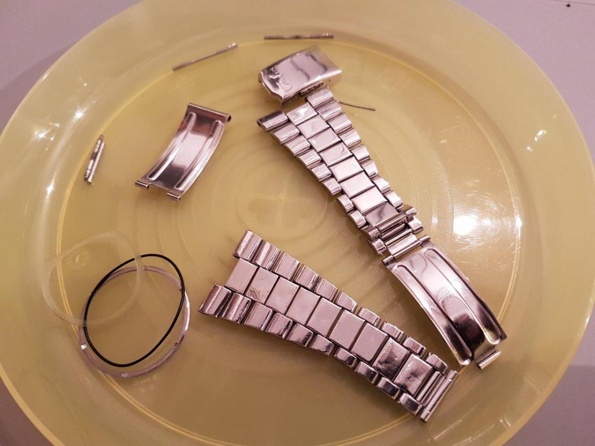

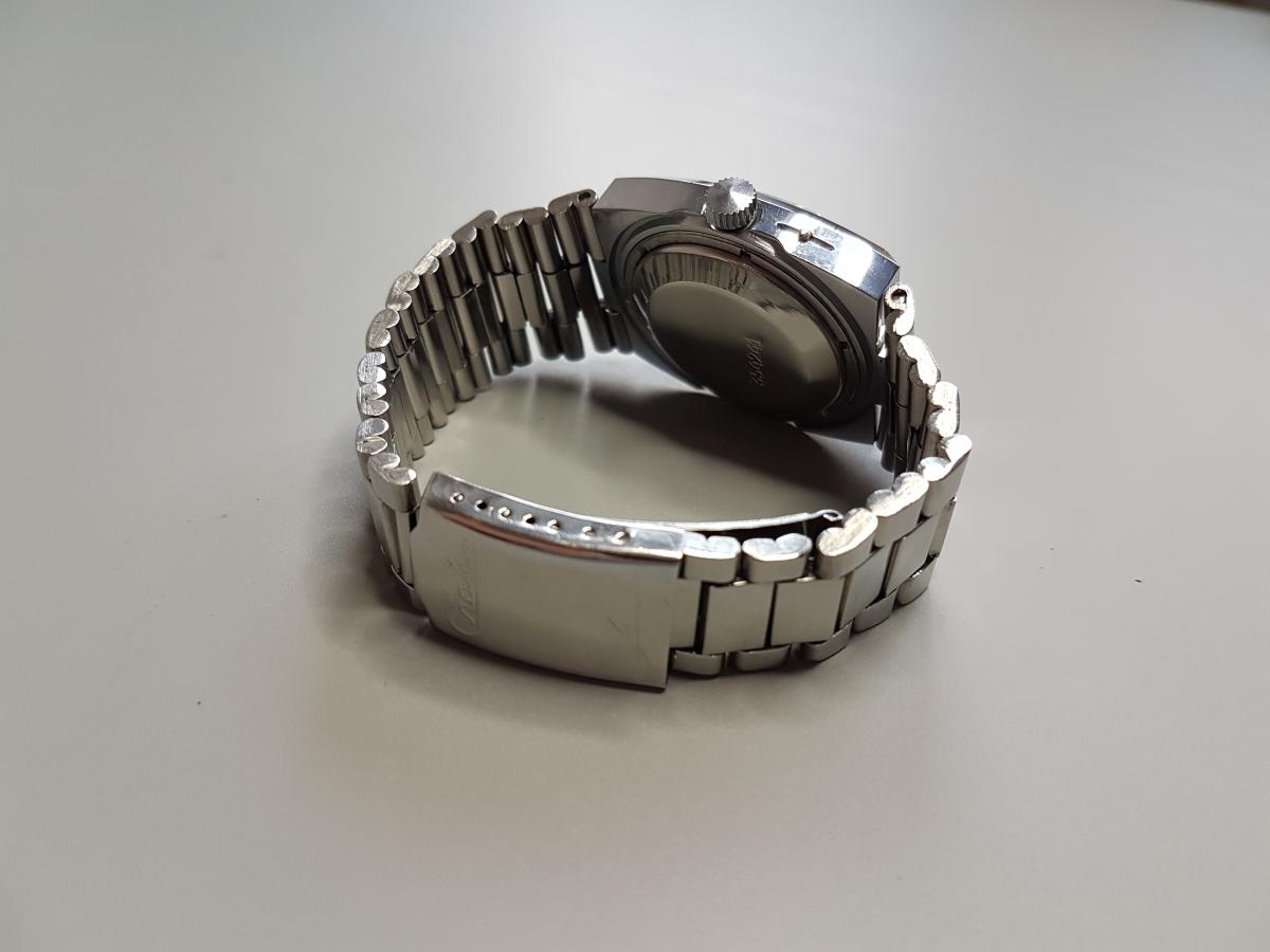

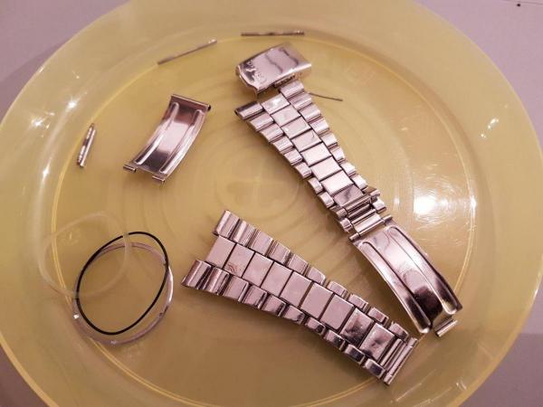

Bransoleta wyczyszczona (kilka razy) i wypolerowana. Z polerką dużo roboty, ułatwia sprawę Dremel.
I na rękę. Choć finalnie wróci do ojca.

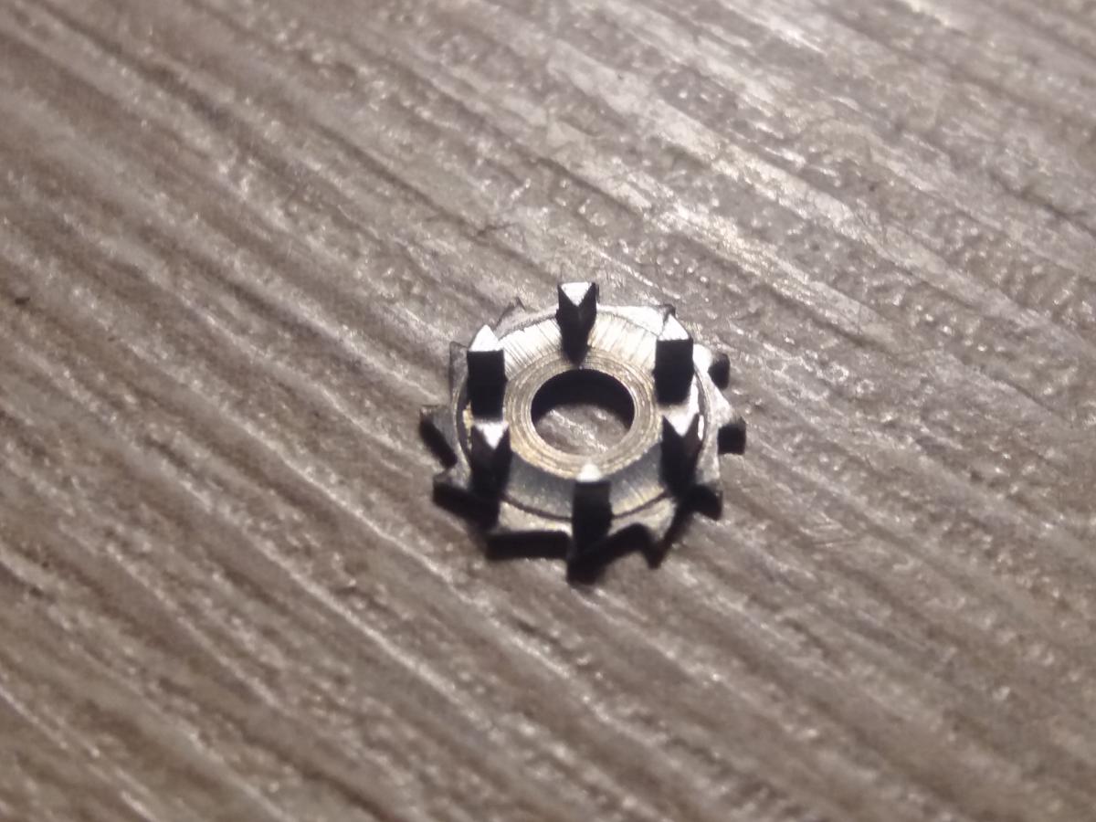

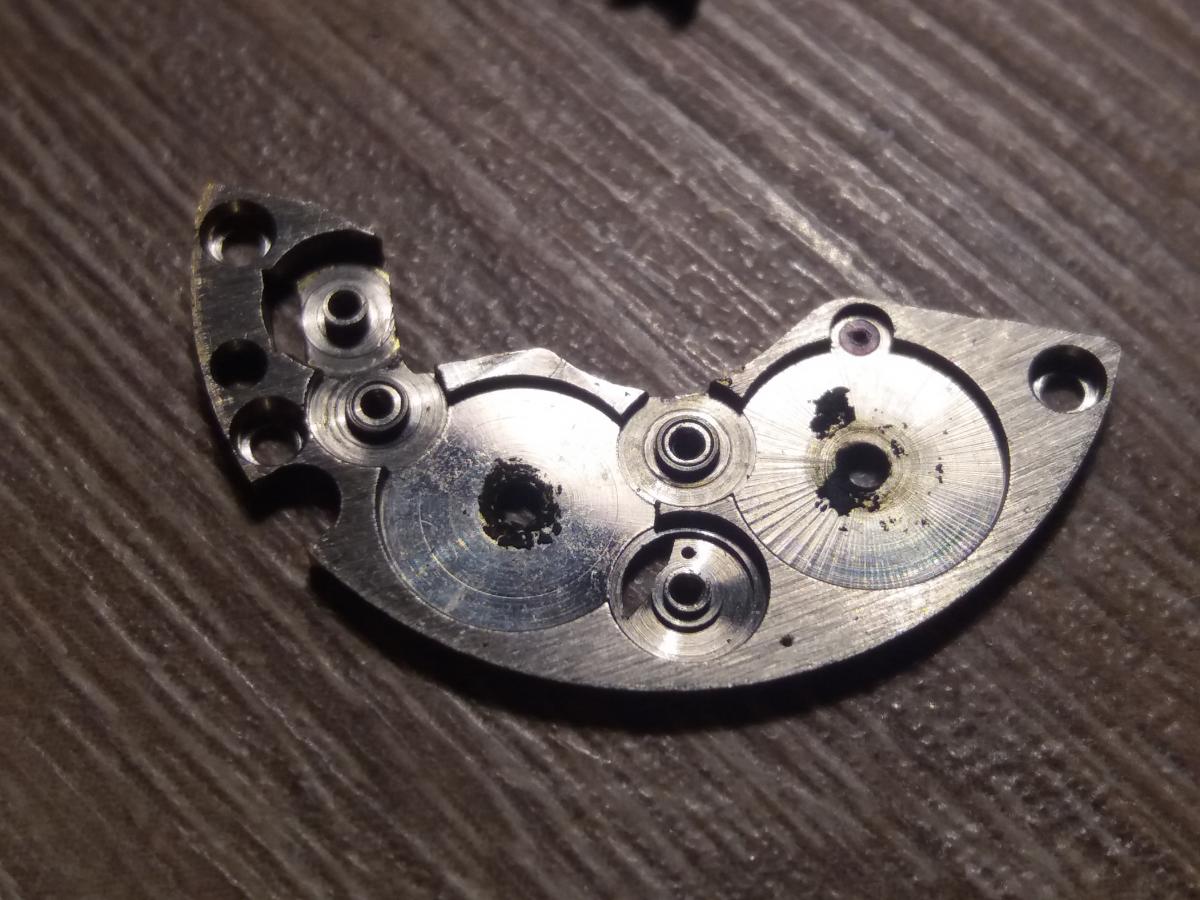

A co z tymi kołami automatu ?
Jak kręcę wahnikiem w różne strony, to raz w obie strony nakręca, ale niekiedy się przycina i w jedną stronę nakręca, a w drugą "odkręca" sprężynę. Podejrzewam koła automatu, ale jeszcze musze to sprawdzić. Robię teraz testy automatu podczas noszenia i w międzyczasie szukam jakiegoś dawcy.
Świetna robota!
Ojciec już widział?
Jaka reakcja?
Ojciec jeszcze nie widział, planuje mu go dać na święta. Na pewno mu się przypomną młode lata :). Jednak najpierw muszę jeszcze przetestować automat, nie chcę żadnej fuszerki, wszystko musi chodzić "jak w zegarku" :)
A czy oliwiłeś te koła i czy porządnie je wyczysciles czasami to jest przyczyną niesprawności
Czyściełem standardowo jak inne koła, nafta, benzyna, pędzelek, nie skupiałem sie na elementach wewnętrznych tylko na wieńcu - nie rozkładałem ich.
No i nie smarowałem wogóle, myslisz że to dobry pomysł? Cześć ich pracy chyba opiera się na tarciu wewnątrz. Doradź proszę bo widziałem że je rozkładałeś.
Rozkładałem je żeby poznać ich budowę przy czyszczeniu nie trzeba rozbierać tych kół. Ale MUSZĄ!być oliwione, zresztą jak każde koła automatu, tylko nie dużo.

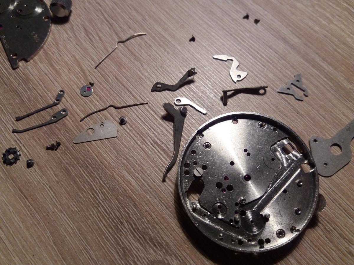

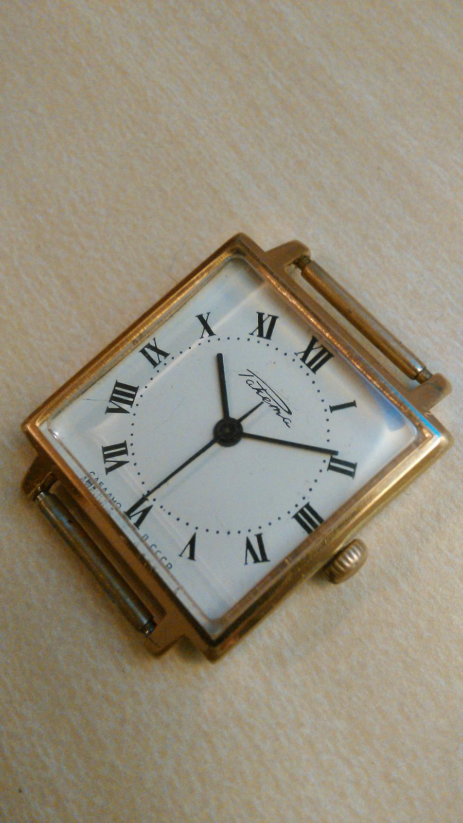

Szybka, prosta naprawa :) założyć wskazówki i przepłukać kopertę ;) .
Ha, w tym zegarku nic nie jest proste. Wskazówki każda od czego innego, tarcza przyklejona, bez nóżek, została w kopercie a werk wyszedł z deklem i był do tego dekla przyrośnięty.
Urwana sprężyna, musiałem wymienić, remotuar także uszkodzony; jeden element wymagał wymiany a drugi naprawy. Dodatkowo wszystko oczywiście wymagało mycia, tak mnie te niespodziewane usterki zaabsorbowały, że zapomniałem zrobić fotki.
Ostatecznie wszystko udało się naprawić. Trzeba jeszcze znaleźć jakiś ładny pasek :)
