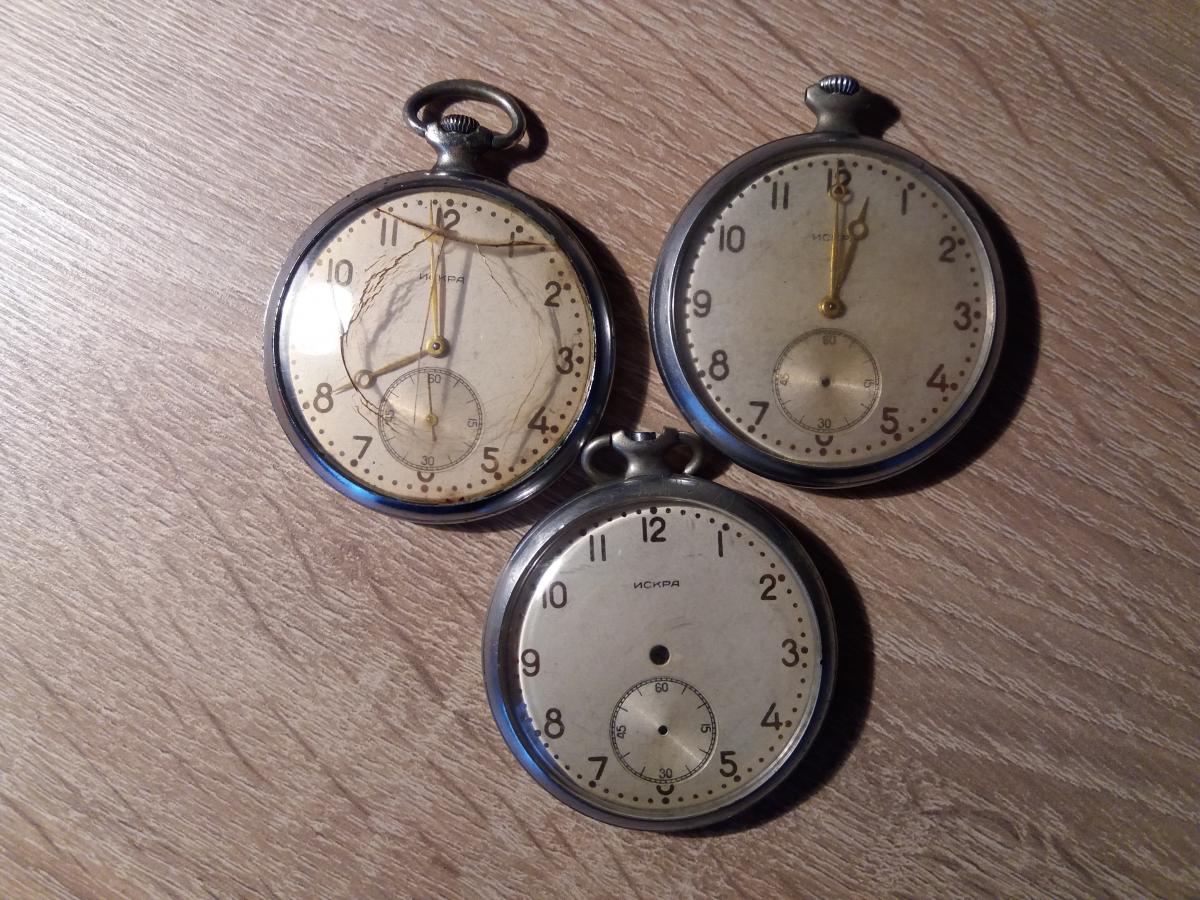

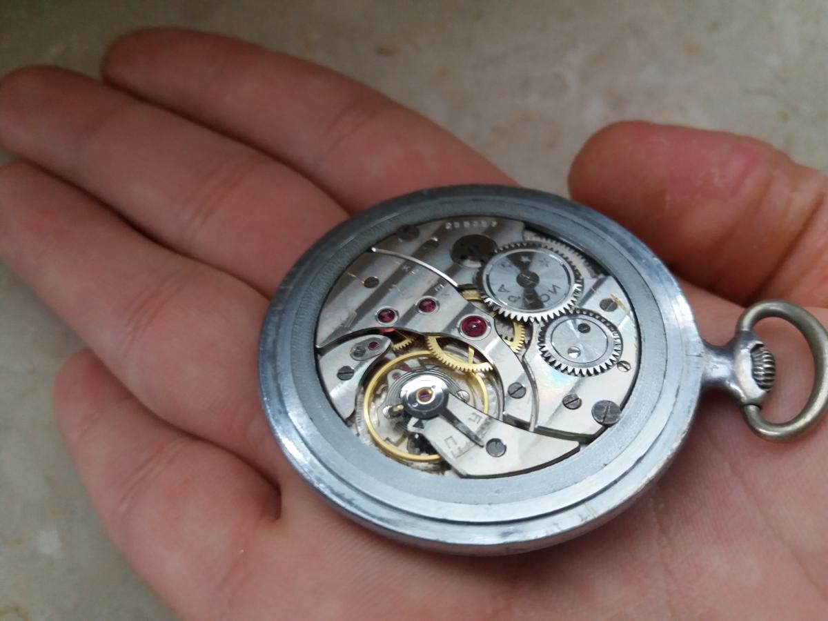

Trafił się kolejny iskiernik☺(ten z popękanym szkłem) już trzeci i wreszcie z wpełni oryginalnym mechanizmem wiec trza coś z tego zrobić☺
Na pierwszy rzut oka włos nie ten tego
Sprężyna też nie najlepsza
Robie popcorn zasiadam :D
Zapowiada się ciekawie :D
Arkadiusz K.

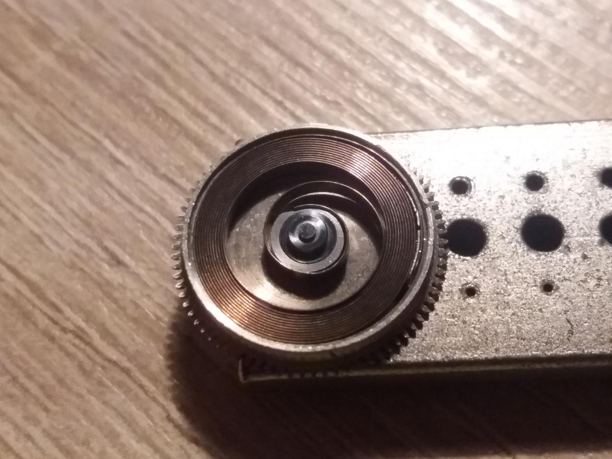

Więc standardowo rozebranie i czyszczenie wraz z nową sprężyną
Po oczyszczeniu umiejscowienie sprężyny w bębnie wraz z oliwieniem
I oto efekty pracy
I trza powiedzieć że chodzi bardzo dokładnie ☺
Po czyszczeniu włos elegancko się usprawnił ☺

Arkadiusz K.
I oto efekty pracy
Nic dodać, nic ująć. Zegarek Iskra i iskra Boża. :)

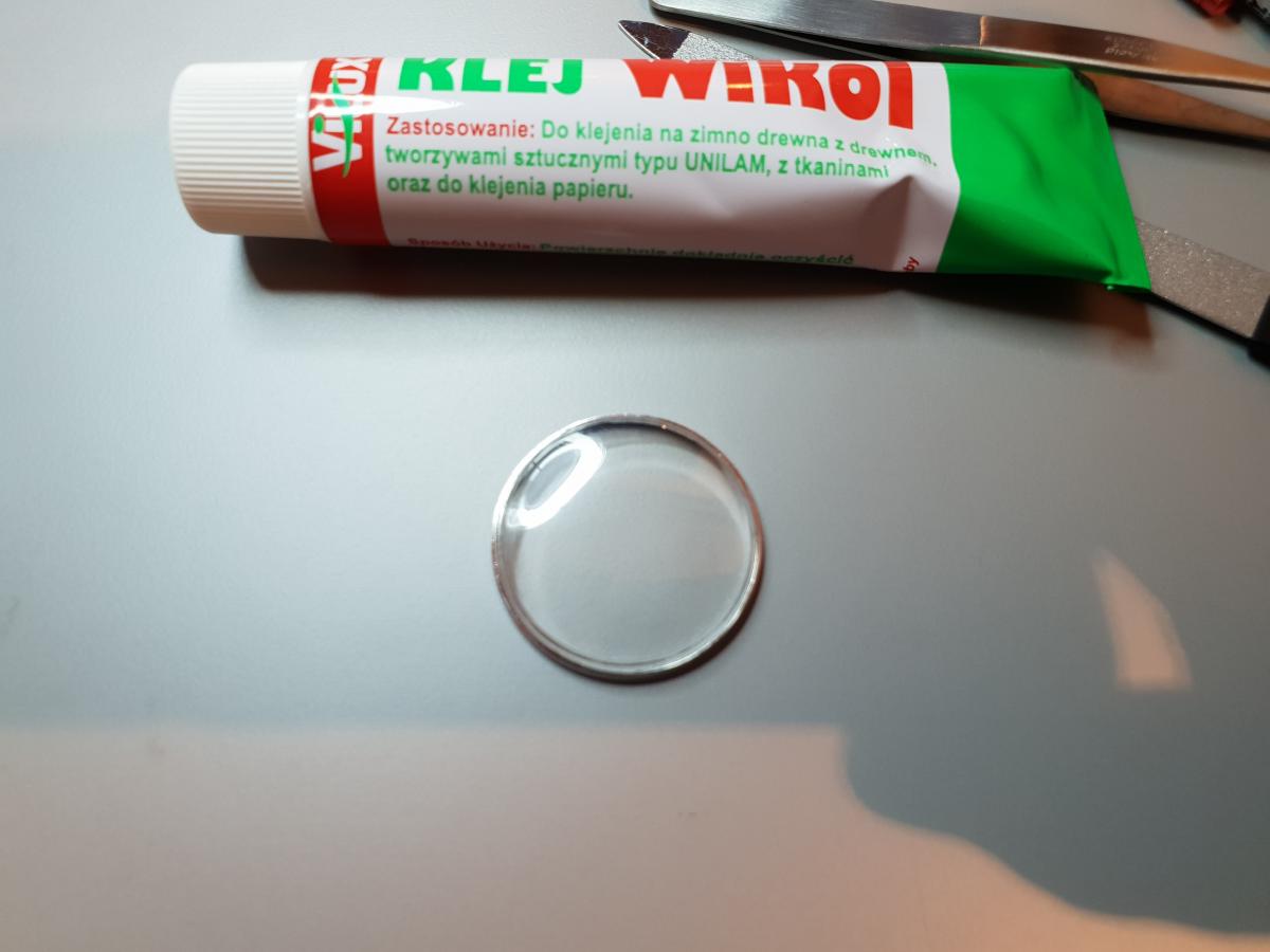

2. Wskazówki wypolerowane i podmalowane. Szkiełko musiałem po polerce niestety wkleić bo było nieco za małe.

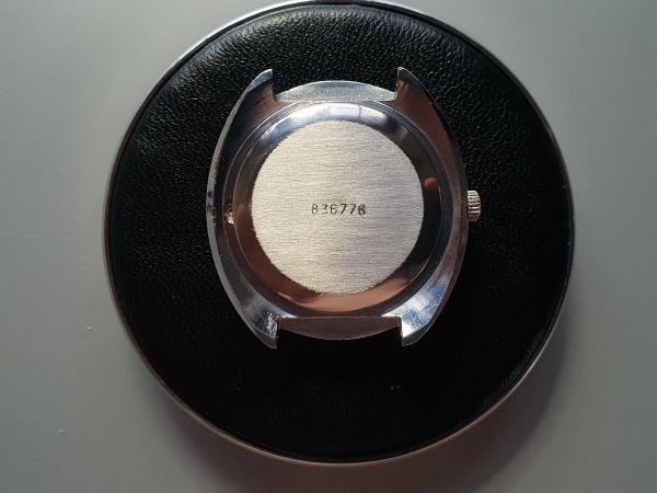

4. Dekiel wypolerowałem i potem zmatowiłem tak jak w oryginale, wyszedł wg mnie ładnie, choć jeszcze do dopracowania. Zdjęcia przed i po "zabiegu"

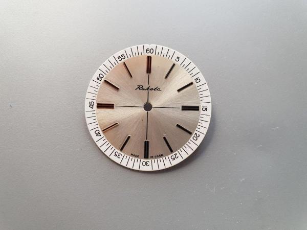

6. Tarczy mimo wielu prób nie udało się odratować. No i niestety zegarek nadal nie nadawał się do noszenia. Na tarczach tych Rakiet robią się plamy i wrzery nie do usunięcia, przejrzałem kilka i wszędzie to samo, dopiero niedawno kupiłem nową, też nie perfekcyjna ale już dużo lepsza.

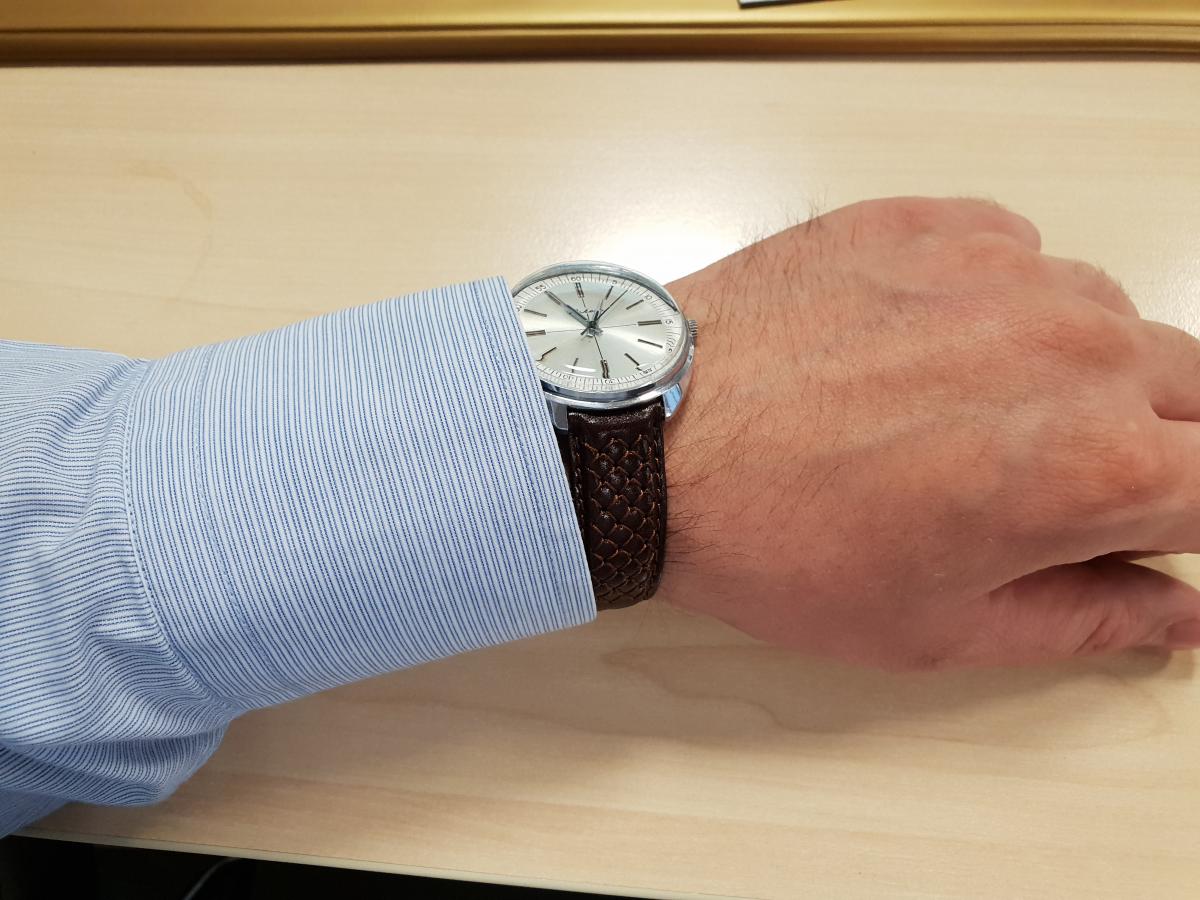

7. Efekt poniżej.

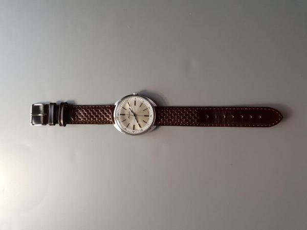

8. Na pasek.
9. Na rękę
10 Na testy.
Edytowane przez Wojtas79
Gratulacje!!! Bardzo fajnie wyszło.
Co to za pasek? Jakiś Hand Made?
Świetna robota. Gratuluję chęci i zapału. Zegarek zyskał drugą młodość. Fajne to :) Rakiety są wdzięczne i trwałe, posłuży długo

Świetny efekt! Gratuluję :) Bardzo ładne są te Rakiety. Dekiel polerowałeś ręcznie czy maszynowo? Ładnie wyszedł :) Szkło wklejałeś Wikolem? Tarcze do tej Rakiety były ostatnio na all... :)

Pasek masowka vinci1010. Dekiel polerowany ręcznie a finał dremelem, matowiony papierem.
Szkło klejone wikolem jak na zdjeciu, troche trudno się czyści nadmiar.
Magi do farszu ????
Wikol do szkła ??

W zasadzie do pleksi, no ale też dziwnie. Towarzysze na wątku technicznym tak poradzili to i tak zrobiłem. Na razie trzyma.

Jak działa i nie zniszczyło nic takie klejenie to pomysł dobry.
Ja byłem świadkiem, jak taki "zegarmajster ciaprok" (jak mówią na południu) przysadził po obrzeżu "szkła" z tworzywa kropelką po obwodzie taką ilością, że roztopiło szkło i obrzeża lakieru na tarczy. Dodatkowo zrobił to ekspresowo na ladzie przy dziadku co przyniósł zegarek fajny z luźnym szkłem.  Ja wlazłem pierwszy raz i ostatni do tego punktu destrukcji tylko by spytać o pasek, ale już nigdy tam nie zaglądałem.
Ja znam takiego, co kropelką potraktował śrubkę od wachnika, bo klientowi się odkręcał :/
