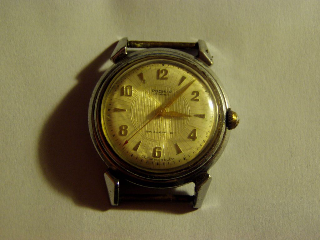

tarcza oryginalna -nie jest odnawiana. w poniedziałek kupię baterię do aparatu dam lepsze fotki.
zegarek jest w 100% oryginalny - zegarmistrz się postarał. kupił nawet na moją prośbę stary werk kirowa automat jako ewentualnego dawcę ale obyło się bez transplantacji
w związku z powyższym mam jeszcze sam werk kirowa automat ale z nim jest problem. wahnik ma luzy nawet po wymianie łożysk gdyż już spiłowana jest główna oś zegarka i lata w łożyskach i trzeba by było ją dorobić ale nie ma chętnego na taką robotę więc werk poczeka na lepsze czasy
Stary problem w praktycznie każdym zegarku z łożyskiem ślizgowym wahnika. Os po czasie się wyrabia i wahnik zaczyna latać. Najlepiej jest wtedy po prostu wymienić oś i łozysko w wahniku i tak się robi, ale do Rodiny po prostu nie ma juz osi, wiec jest problem.
Miłego dnia!
znalazłem zegarmistrza który podjął się dorobienia osi i łożysk więc jet nadzieja
Nic wielkiego, ale cieszy :)
przed odświeżeniem
i po
Odświeżenie zewnętrzne wykonane we własnym zakresie, tj. mycie koperty (ciepła woda+płyn do mycia naczyń+szczoteczka do zębów), usunięcie rys ze szkiełka (papier 1000+2500+pasta Bril 852), lekkie opłukanie tarczy (indeksy są malowane, bogatszy o poprzednie doświadczenia bałem się w takim przypadku nawet ciepłej wody z mydłem).
Zegarmistrz - czyszczenie+smarowanie werku+nowa stara koronka oryginalna
Pasek na razie jest jaki jest, stary z jakiejś tkaniny.
