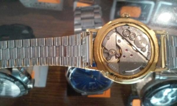

Witam klubowiczów dostałem dziś takiego Poljota de Luxe,wiem że są nieoryginalne wskazówki ,na chodzie dam go do konserwacji żeby nie chodził na sucho.Czy w tych zegarkach oryginalnie występowała branzoleta czy pasek .
Zdjęcia brak, ale radzieckie zegarki były sprzedawane solo bez paska i bransolet. W każdym razie w większości chyba że gdzieś bransoleta była zintegrowana. Do De Luxa dobierz co się podoba.

Już fote wstawiłem zegarmistrz zaproponował mi branzolete w kolorze koperty za 120zł.
Lepiej dobierz jakiś porządny pasek. Bransoleta może uszkodzić złocenie koperty w okolicach uszu.

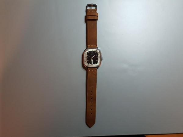

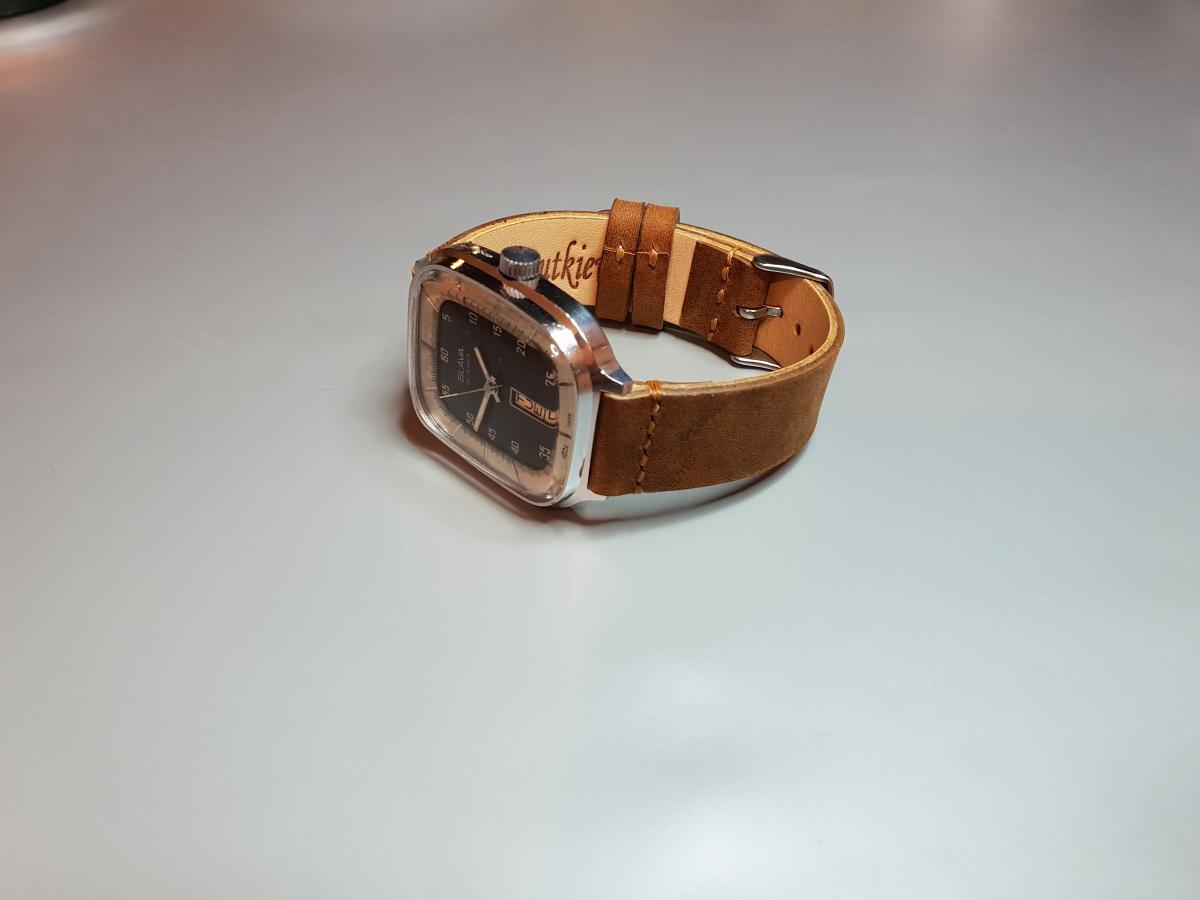

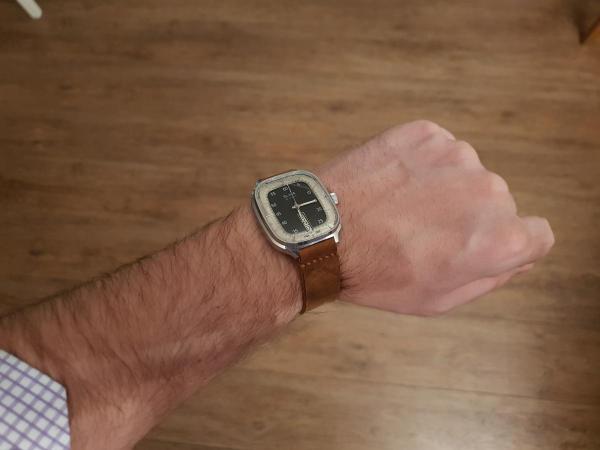

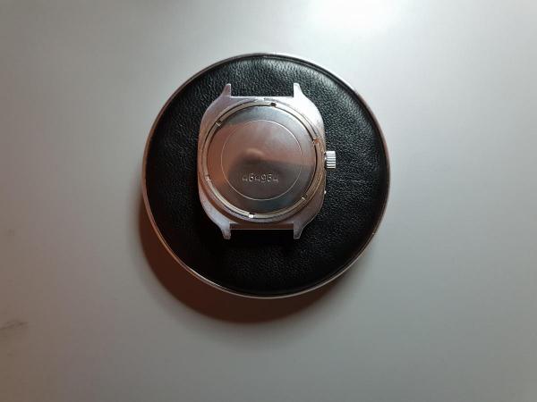

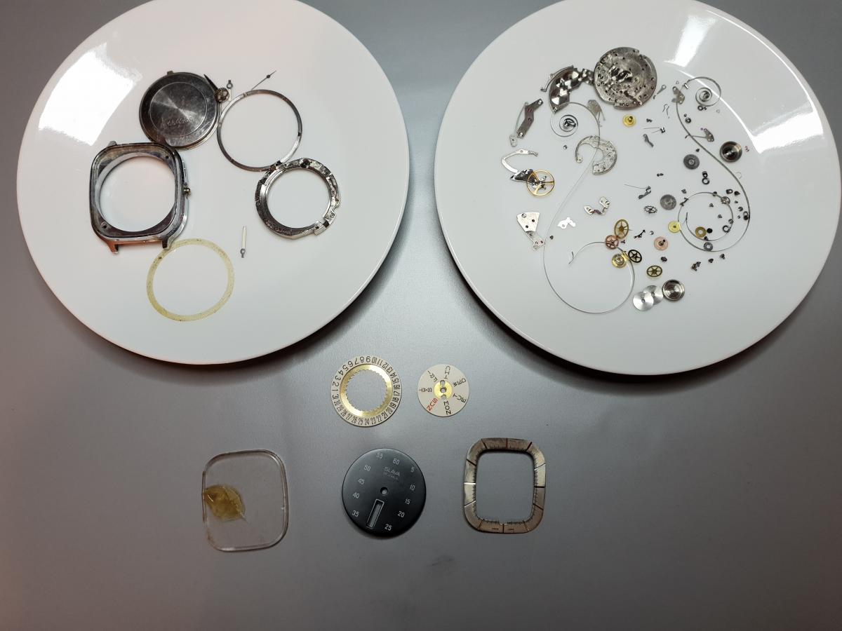

Tym razem do reanimacji wpadła taka oto Sława.

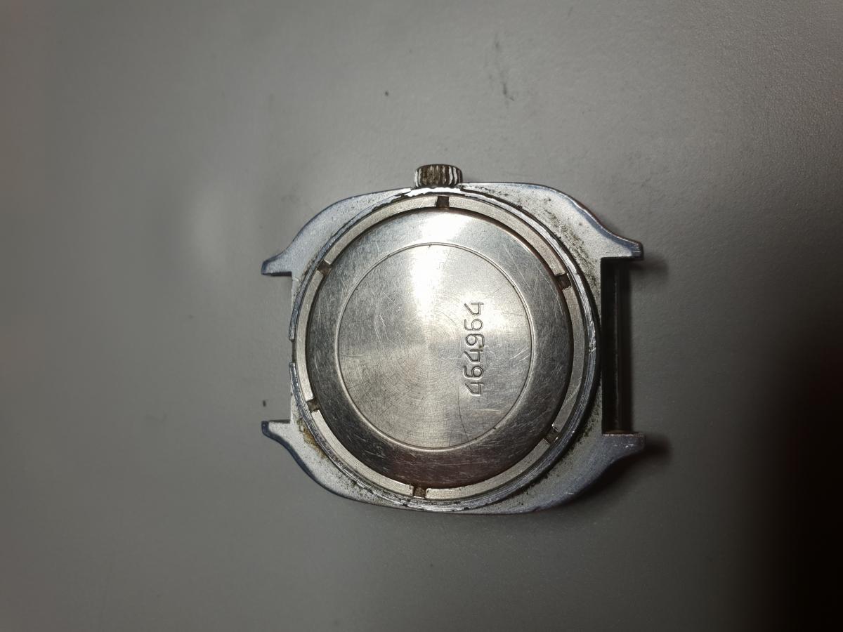

Zakupiona na Allegro za 99 pln + 16 pln przesyłka – cena minimalna, w licytacji konkurencji nie było żadnej. Stan słaby, zegarek zatrzymuje się, nie działa kalendarz. Stan wizualny kiepski, no i problem którego wagi nie doceniłem przy zakupie – zniszczone szkiełko. To właśnie szkiełko spowodowało, że zakup raczej nie najlepszy jak się okazało.

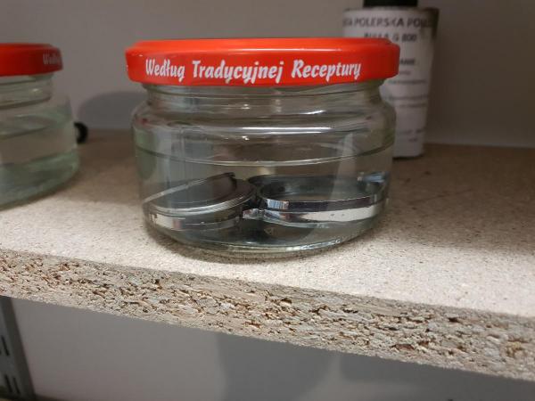

Na początek całość na części i do mycia. Dla mechanizmu myjka i benzyna, dla całej reszty myjka ultradźwiękowa,  potem nafta (tydzień leżakowania), potem benzyna (tydzień leżakowania), potem polerowanie, na koniec znowu myjka. Tradycyjna receptura. :)
I po myciu.
Wskazówki spolerowane i podmalowane kremowym odcieniem bieli. Wyszły super.

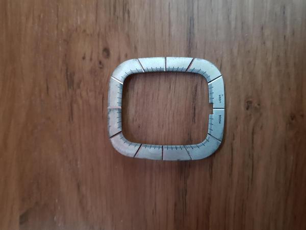

Ring miał ślady od wilgoci, przeprowadziłem wiele prób jej usunięcia, finalnie pomógł CIF. Delikatnie tylko w miejscach przebarwień (absolutnie nie dotykać malowanych indeksów). Ciemne przebarwienia zmieniły się w jasne wybłyszczenia ale to wygląda znacznie lepiej. Srebrne indeksy wypolerowałem pastą i cienkim patyczkiem, wyszły jak nowe. Ring finalnie lekko wkleiłem, ma luzy i trzeba uważać na wypozycjonowanie względem tarczy.
Zdjęcia przed i po.

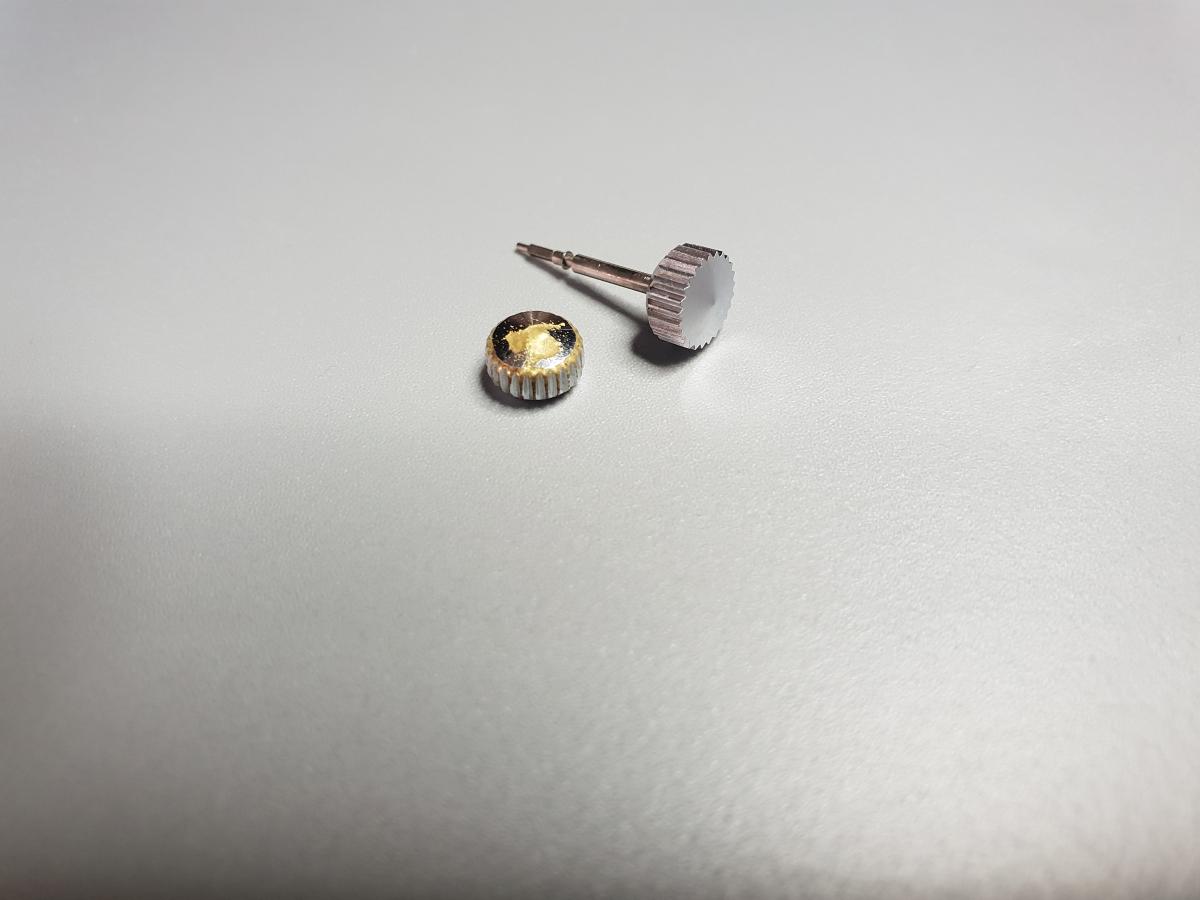

Koronka wymieniana na nową, zakupioną w Bytomi za 5 pln, oryginalna lub bardzo zbliżona do oryginałów Sławy.
No i szkiełko, okazuje się, że makabrycznie trudne do zdobycia. W końcu kupiłem zamiennik na eBay’u za 71 pln za dwie sztuki. Musze przyznać, że jakość bardzo słaba, wymiary jeszcze jakoś się trzymają ale kształt z du... Ranty krzywe i nieregularne. Dodatkowo musiałem wkleić żeby się trzymało – z braku innej opcji musi wystarczyć, choć psuje mi efekt końcowy. Całe dziwne przebarwienia na zdjęciach dookoła to efekt właśnie tego szkiełka.
Regulacja, ponad tydzień zabawy i udało się wyregulować na 0s na 24h. Oczywiście bez zmiany pozycji na leżąco itd. , ale potwierdza się, że ten mechanizm należy do bardzo dokładnych.
No i na koniec pasek, pomysł zapożyczony od kolegi Dopeman, którego dobór brązu bardzo mi się spodobał, dlatego perfidnie zerżnąłem pomysł i zakupiłem dokładnie taki sam. Pasek ręcznie robiony przez Mateusza (Gienek_mkb) model Crazy horse, aktualna cena 70 pln. Całość prezentuje się świetnie.
Edited by Wojtas79

Dobra robota! Na łapie wygląda przekozacko.
O tych "szkiełkach" przecież już ostrzegałem, że koopa...
Share this post
Link to post
Share on other sites
No pamiętam, że ostrzegałeś, ale jak niema skąd wziąć to co począć :(
Na bezrybiu i rak ryba
EDIT - poza tym nie spodziewałem sie że to aż taki szajs

Gratulacje, to zegarek wart zachodu i dobrego paska, bardzo współczesny mimo że wiekowy - wychodzi na to że ponadczasowy :)
Ja mam też nieoryginalne szkiełko, według tego co pokazywali tu koledzy to moje jest za wysokie.
Oglądam ja myślę "Świetna reanimacja". Ogląda żona: "o jaki ładny zegarek i zobacz kochanie kolega też Skodą jeździ!".
Fajnie Ci to wyszło, świetna reanimacja.
