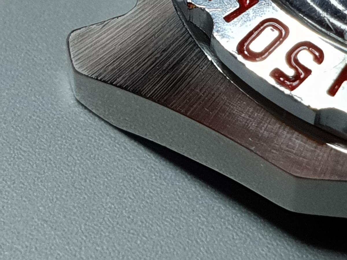

Amfibia, kupiłem jako nie działająca, mocno zabrudzona i styrana życiem. Przeszła całościowe spa wykonane wyłącznie we własnym zakresie, tym razem bez kupienia żadnej części zamiennej.
  1. Mechanizm wyczyszczony, naprawiony i nasmarowany – przyczyną uszkodzenia był wodzik który wyleciał z beczułki.
  2. Wskazówki wyczyszczone i podmalowane – ostatecznie rezygnuję z farbek Humbrol, słabo schną, podczas usuwania nadmiaru są zbyt elastyczne, duże trudności w podmalowaniu wskazówki godzinowej. Następnym razem wypróbuję lakiery do paznokci.
  3. Tarcza wyczyszczona, ale posiada drobne odpryski, z tym nie da się już nic zrobić, ale mało widać.
  4. Bezel, podmalowany. Chrom w dobrym stanie z minimalnymi przetarciami więc było warto. Malowanie wychodzi naprawdę fajnie, ciekawe jak z trwałością. Podobnie jak przy wskazówkach następnym razem zastąpię farbki lakierem.
  5. Wszystkie elementy obudowy – koperta, szkło, dekiel, bezel, koronka, ringi, przeszły procedurę gruntownego czyszczenia (oczywiście rozmontowane):
- myjka ultradźwiekowa, temperatura 80C – 20 minut.
- nafta moczenie + czyszczenie – 4 dni.
- bezyna moczenie + czyszczenie – 4 dni.
- mechniczne czyszczenie Dremelem – szczotka + pasta polerska.
- mycie w mydlinach.
- polerka.
  1. Szkło wypolerowane, posiada jednak drobne wewnętrzne mikro pęknięcia.
  2. Koperta delikatnie wypolerowana, tak żeby się nie wybłyszczyła za bardzo. Posiada ciekawy szlif promienisty z góry, i lustro po bokach (pokazane na zdjęciu). Dodatkowo poprawiłem mocowanie kominka który się obracał.
  3. Dekiel, też delikatnie wypolerowany tak aby się szczotkowanie za bardzo nie starło.
  4. Koronka wyczyszczona, ale się nierówno zakręca. Żaby to poprawić trzeba raczej wymienić na nową. W tej, po czyszczeniu ciekawie zaczął przebijać równomierny miedziany kolor spod chromu.
  5. Została regulacja, na razie robi -40s na dobę. Jako punkt wyjścia nie jest źle.
Biorę się za następną, jako ktoś chce kupić tą w takim stanie proszę o informacje na priv.
Zdjęcia przed i po.

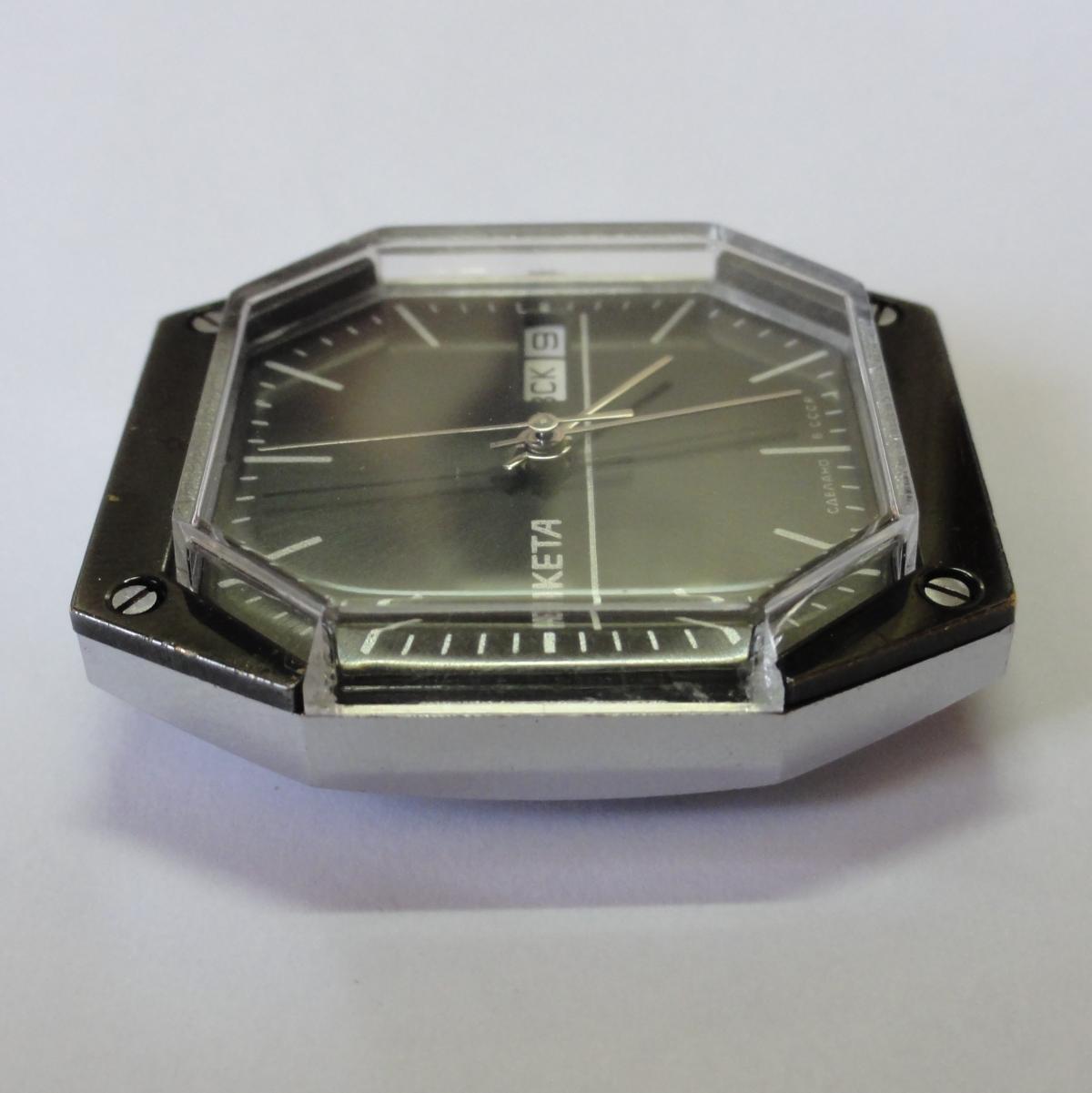

Zakupiłem ostatnio niesprawną trumienkę z ciekawą tarczą. Po wyciągnięciu z koperty okazało się, że nie da się jej nakręcić, ale kalendarz i szybka zmiana daty działają, nawet balans był na swoim miejscu  :rolleyes:. Ogólnie dużo syfu na zewnątrz i w środku.
post-104799-0-47195400-1560092266_thumb.jpgpost-104799-0-87977100-1560092275_thumb.jpg
post-104799-0-59934000-1560092287_thumb.jpgpost-104799-0-28601600-1560092337_thumb.jpg
Po rozbiórce ukazała się dość ciekawa przyczyna awarii
Potem przystąpiłem już do standardowej procedury odchamiania mechanizmu i jego oliwienia. Niestety, balans mimo  wyczyszczenia powodował zbyt duże spieszenie i musiałem poszukać nowego  :( Następnie spolerowałem szkiełko i trzymające je śrubki, wyczyściłem kopertę
post-104799-0-44906200-1560092583_thumb.jpgpost-104799-0-87876600-1560092591_thumb.jpg
post-104799-0-94159500-1560092681_thumb.jpgpost-104799-0-09391400-1560092699_thumb.jpg
Efekt finalny operacji  ^_^
post-104799-0-27839800-1560092721_thumb.jpgpost-104799-0-75940600-1560092747_thumb.jpg
post-104799-0-24009500-1560092794_thumb.jpgpost-104799-0-31407600-1560092803_thumb.jpg

wow, ślicznie. Super, że nie polerowałeś koperty i zostawiłeś wszystkie ślady życia  :wub:

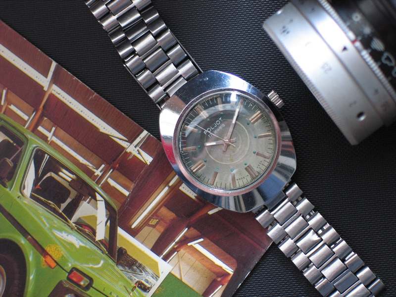

Uwaga, będzie trochę sentymentalnie. Pierwszy zegarek, który stał się dla mnie desygnatem tego pojęcia, to Poljot mojego Taty. Gdy wracał z pracy, zawsze go zdejmował i kładł razem z obrączką na półkę. I tak przez wiele lat. Poljot sporo przeszedł - np. wtedy, gdy Tata pracował w Centrostalu. Wskazówki zostały później przez jakiegoś zegarmistrza zmienione na nieczytelne zielone, a godzinowa zaczęła haczyć o tarczę... No i w końcu wyglądał tak i trafił do szuflady:
Musiałem po latach wziąć sprawę w swoje ręce. Kolega Zbyszek z naszego Forum odstąpił mi nową kopertę ze szkiełkiem (dzięki!), a zegarmistrz postarał się dopasować lepsze wskazówki, wyczyścił i nasmarował mechanizm, zmienił koronkę na taką, jak w oryginale. I teraz wygląda tak:
Ta Smiena to z kolei aparat, którym przez kilka pierwszych lat mojego życia zrobiono mi chyba wszystkie zdjęcia, a fotografia Łady Nivy to też pamiątka z dzieciństwa - czyli sentimental level 3.0  ;)
I jeszcze nadgarstkowe:
W piątek wraca do właściciela.
