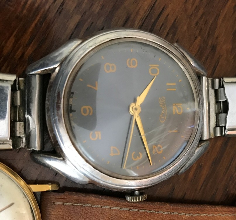

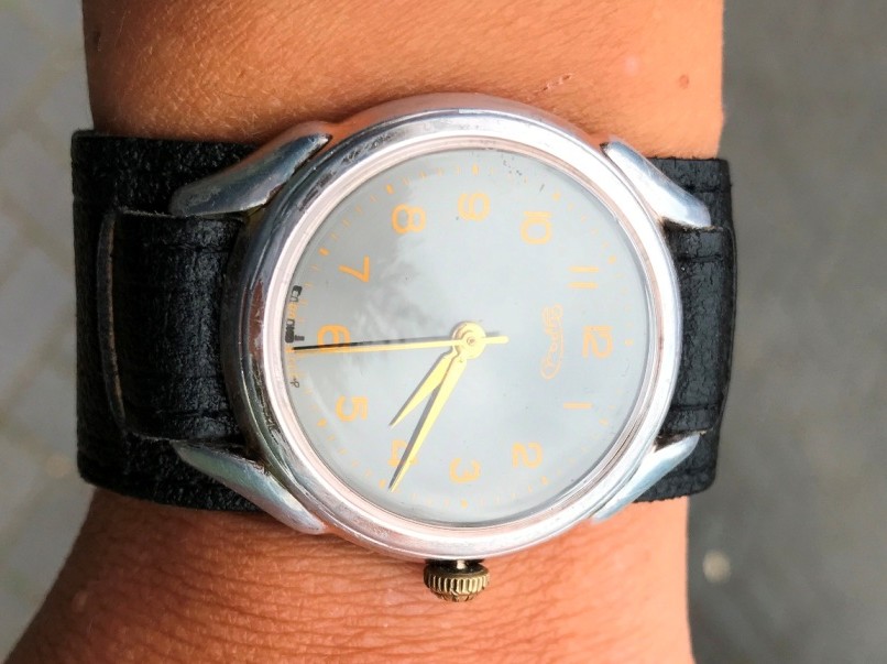

Dominiku fajnie, że udało Ci się przywrócić Poljota. Myślałem, że temat został porzucony-toż to ponad rok.

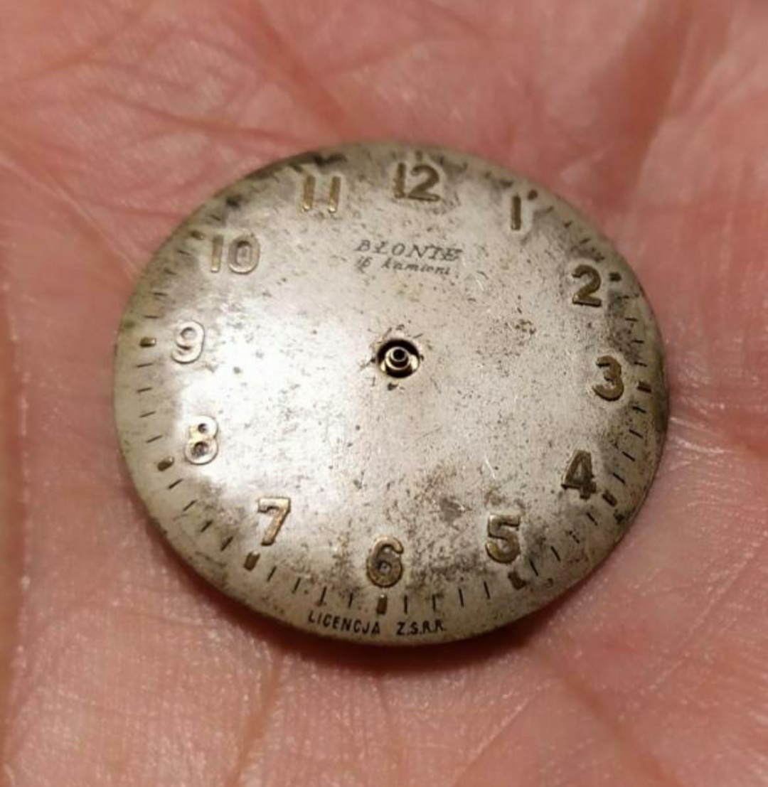

Remo fajnie Ci to wyszło. Tarcza z błonia to bym się bał ruszyć. Poza tym ja mam bardzo złe doświadczenia z czyszczeniem tarczy ;-)
Share this post
Link to post
Share on other sites
Co i jak. Preparat jak na zdj - chemia z Niemiec, malutki 2mm delikatny pędzelek, nanosić na niewielkie części, po pędzelkowaniu takiego małego kawałka patyczek do uszu żeby zebrać brudny płyn, po wszystkim taki sam zabieg wodą przegotowaną. Całościowe zanurzenie tarczy spowoduje zmycie indeksów - sprawdziłem, w szczególności dla tarcz wcześniej zawilgoconych. Tyle :)

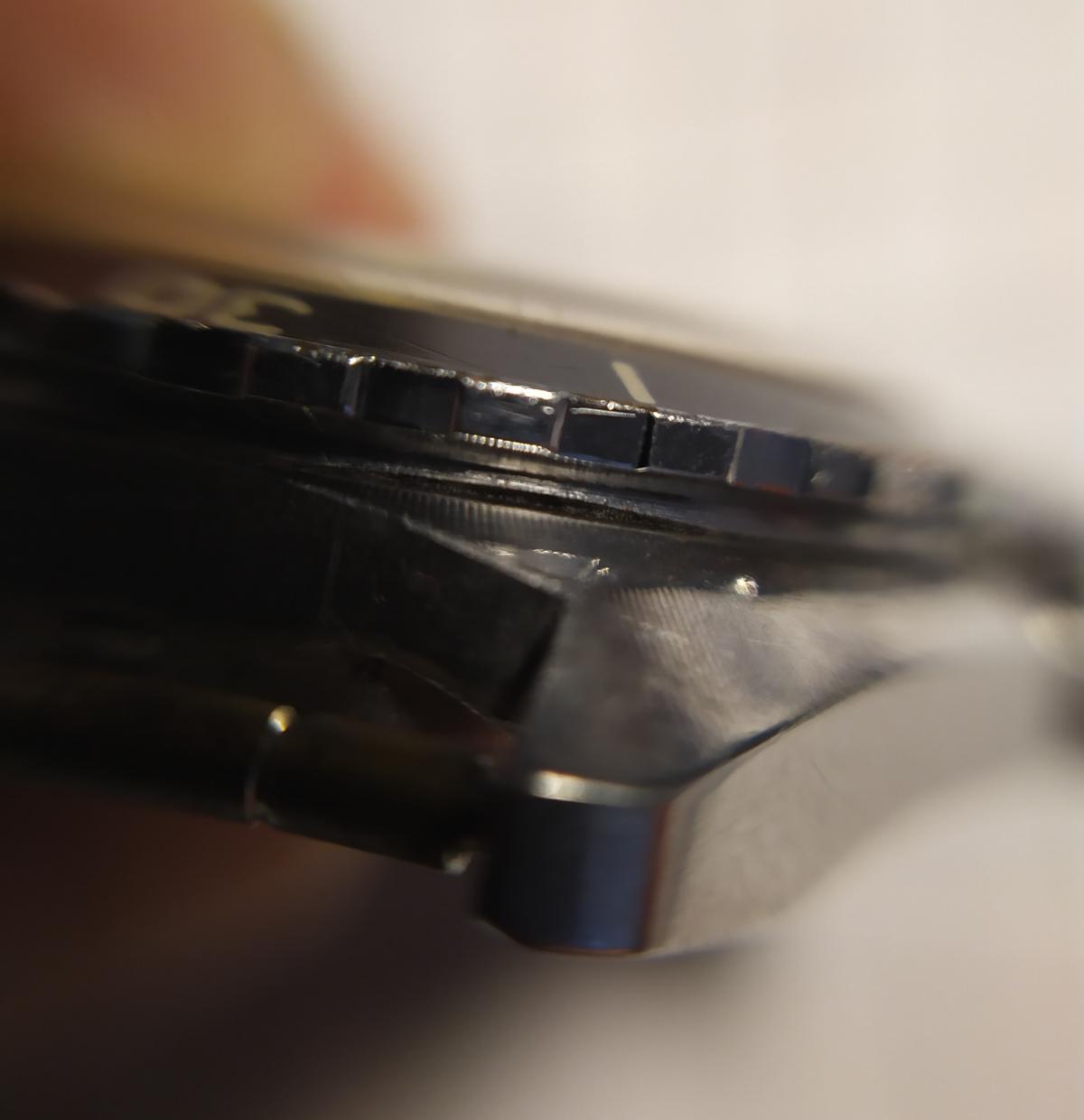

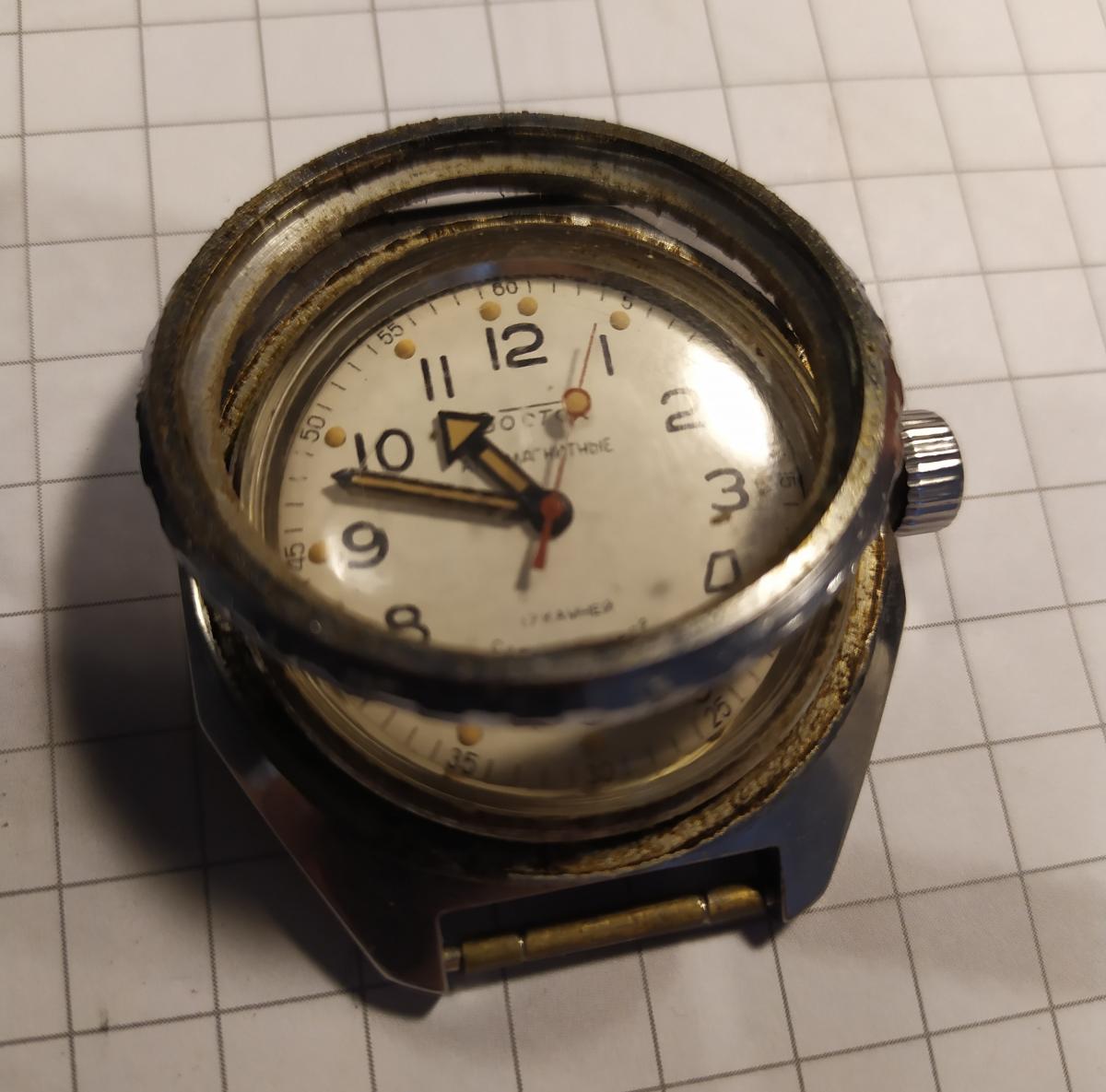

Teraz do zegarków przejdźmy. Pokazałem w nowych nabytkach 15 marca taką amfibię, bezel był zapieczony. Dzisiejsze zabiegi pielęgnacyjne jak niżej, aby cóś zobaczyć należy kliknąć zdj... biorę się do sprzątania swojego warsztatu :)
Share this post
Link to post
Wow, fajnie wyszło! Remo, jak zdjąłeś bezel to cywilizacja pod nim już wynalazła już koło?
Edited by drobnypijaczek
Share this post
Link to post
No i jak to miało się obracać :) nie ten zegarek zupełnie.
Śliczna amfibia po tym spa wyszła. Bardzo lubię ten  model.

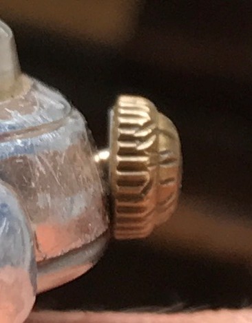

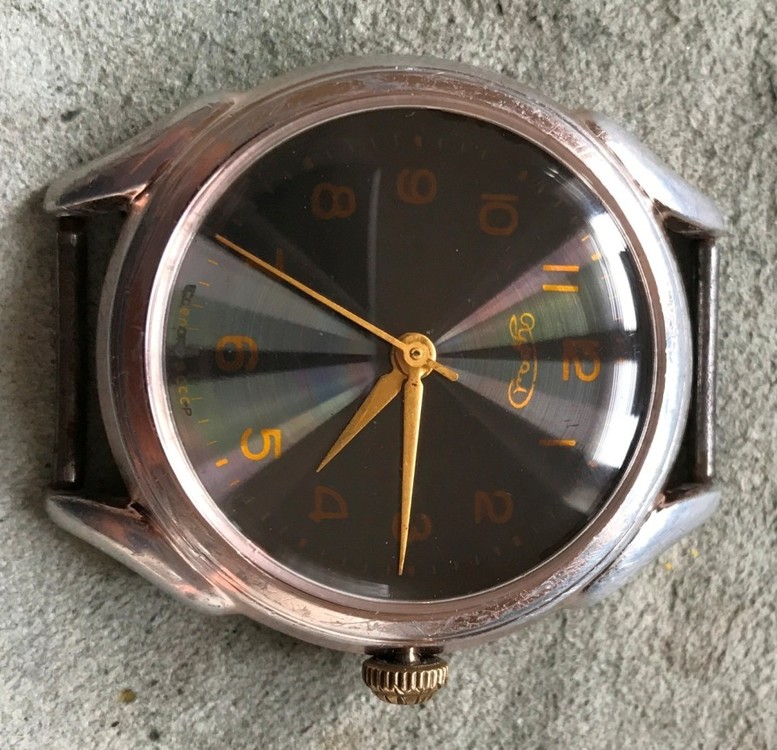

Dorwalem Urala, najbrzydszy radziecki zegarek jaki widzialem, jest tak szpetny, ze az mi sie podoba. Najwiekszym wyzwaniem bylo znalezc koronke, ale w przepastnych pudlach z zapasami/projektami itp znalazlem trupka z oryginalna koronka, ze stozkowa tulejka... mocno dziwna konstrukcja ;)
W kazdym razie, przed:
poszukiwania koronki:
sukces:
Reszta to formalnosc ;)
i tradycyjnie z lapki:
Na koniec, zupelnie nie rozumiem, dlaczego obraca zdjecia... u mnie na kompie sa pionowo ;)

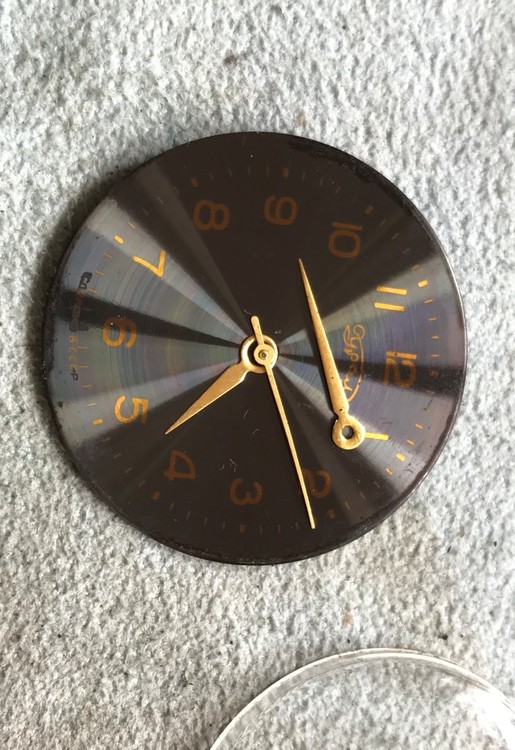

Całkiem ładny stan tarczy. Większość "złotych" indeksów tego typu w Uralach jest mocno wyblakła. Pewnie farbka się utlenia i znika...
Share this post
Link to post
Formalność?! Co Ty zrobiłeś tej tarczy, że po wygląda jak milion dolarów? Ma podobną sztukę i na tarczy jest deczko armagedon.
Share this post
Link to post
umylem mydlem. ta tarcza jest wytrawiana, indeksy nie sa malowane ani nakladane. Jak widzisz i tak sie wstydzi pochodzenia, bo literki tam zaczely sie utleniac juz...
i lipa z obracaniem... przycialem, zmniejszylem i dalej krzywo ;)
