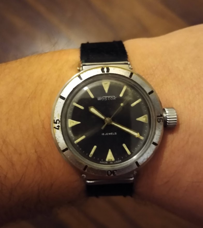

Pierwsze zdjęcie już po polerce plexi, ale bezel robi różnicę :)

Super wyszło. Widzę, że pracujemy nad takim samym zegarkiem. Też właśnie mi się trafił, już mu zrobiłem SPA, teraz będę musiał się wziąć za bezel. Czym malowałeś?

Mało to profesjonalne, ale matowy lakier do paznokci :) i wykałaczka, na koniec takim grubym patykiem kosmetycznym, na płaski koniec nałożyłem szmatkę i nadmiar zszedł elegancko spirutysem.

Odmalowany bezel i nowa luma. większość kropek na tarczy jest pierwotnych przytartych lekko papierem ściernym żeby zetrzeć brud, 2 i 9 nałożone nowe bo pierwotne się skruszyło podczas prac.
A kropkę na bezelu uzupełniałeś lumą?
kropka na bezelu wygląda świeżo, więc chyba kapnięta :)
jak dla mnie, kontrowersyjny kolor wypełnienia kółka w sekundniku

tak jest, luma, wskazówki też luma, kropki na 2 i 9 też luma, śmiesznie to wygląda po naświetleniu, nowa luma świeci jaśniej od starej poza tym jedna na zielono druga na niebiesko :P

nie chciałem robić białej, sekundnik tu chyba powinien być czerwony, a jest srebrny, z białą lumą nie byłoby go widać, a tak dodałem mu trochę charakteru, czerwony też był opcją, ale ten moim zdaniem ciekawszy :)
zastanawiam się jeszcze nad tym czerwonym kolorem na bezelu, niby tak bezel wyglądał oryginalnie, ale w tym zegarku powinien być inny, czarny z białymi indeksami, zastanawiam się czy nie zedrzeć czerwieni i nie pociągnąć całości na czarno, bardziej spójne by to chyba było
ps. luźno mi chodził bezel i myślałem jak temu zaradzić, skończyło się tak, że w rowek, w którym jest sprężynka wcisnąłem nitkę(zwilżyłem całość, żeby mi nie wyskakiwała) na to sprężynka weszła bez problemu no i działa, polecam jeśli ktoś ma podobny problem i nie ma lepszego pomysłu :)

odmalowany bezel jest spoko! ja bym go już nie szorował, a tym bardziej nie lakierował na czarno - wydaje mi się, że oryginalne-wostoczkowe  czarne bezele nie są z metalu...
Nie są z metalu. Jedynie zamienniki takie są.
Żeby bezel ciaśniej chodził trzeba trochę porozginać tą sprężynkę. Tylko później trudniej założyć na kopertę. Trzeba trafić z tym wyginaniem tak akurat
Też mi się tak wydaje. Albo czarny bezel, albo czerwony bezel i czerwony sekundnik, wtedy to się również zgra. Teraz ten czerwony kolor moim zdaniem nieco zaburza harmonię tego zegarka. Niezależnie od tego co zrobisz, to i tak bardzo ładnie wysżło.

miałem na myśli wypełnienie, zamiast czerwonego to czarne, na zdjęciu przed myciem jest to bardziej stonowane przez brud :P
Możesz na próbę np. przelecieć czarnym markerem. Jak się spodoba, to wiadomo, w którą stronę iść ze zmianami, a jak nie, to łatwo zmyć spirytusem.

Nokuuurde lepiej!!! nawet fioletowe oczko już mi pasuje :)   ...z czerwienią ewidentnie się gryzło
Dokładnie tak. Stonowany ładny zegarek, a fioletowa kropka dodaje jedynie odrobinę smaczku:)

A mnie właśnie kropka gryzie w oczy, ale ja mam gust jak stary dziadek, więc nie zwracaj uwagi. Bezel ewidentnie lepszy.
