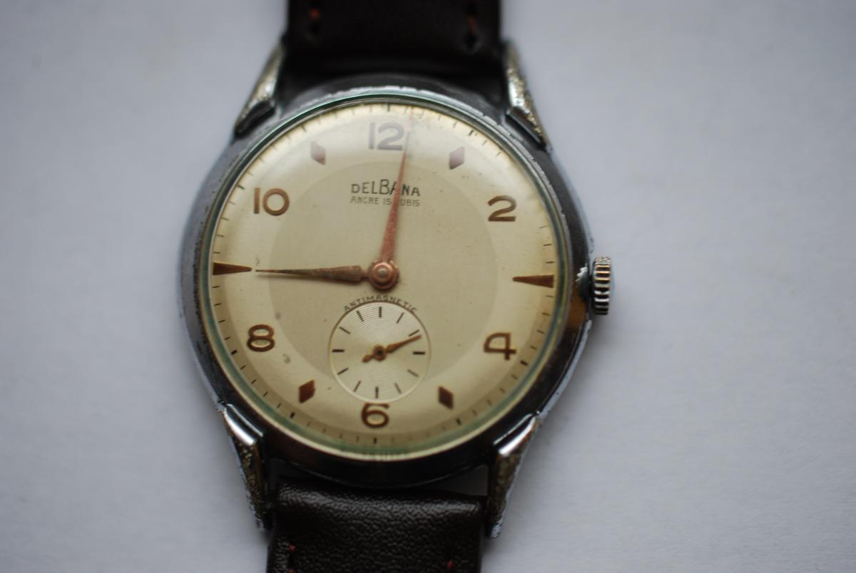

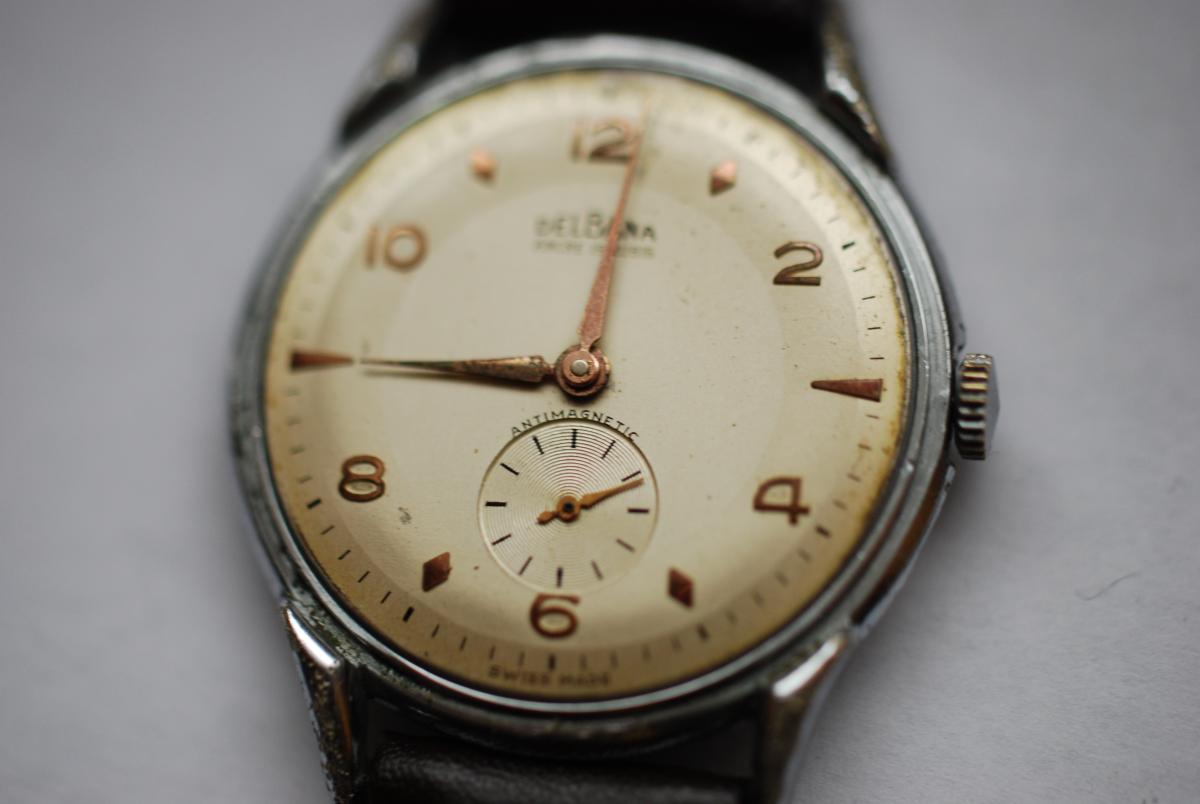

Nowy zakup z Allegro  jeszcze przed Spa , tylko już od licytacji męczy Mnie czy tarcza i ten ring są w porządku ?  Werk to Culmina

Są w porządku jak najbardziej ;)
Robili tarcze z tego typu ringami. Wszystko OK. Świetny zakup

To na pewno culmina? Pytam bo sam ostatnio walnąłem byka ze swoim zegarkiem.
Oznaczenia [ C ] nigdzie nie widać , ale porównałem z innymi werkami Culminy . Zresztą sprzedawca skłamał że zegarek jest na częściowym chodzie , bo nie można ruszyć koronką , aby nakręcić  Ale sprytnie zabezpieczył się pisząc na końcu że sprzedaje Go jako niesprawny  . Więc pójdzie majstra to będzie wiadomo jak go rozbierze i naprawi

Dobre oko Krzysiek... to nie Culmina

No tak to ETA 1260 , ale bardzo podobna do Culminy . Na szczęście Mam inny zegarek z tym werkiem więc jakby coś nie tak to przełożę . Kiedyś tamten sub chciałem sprzedać , to nie będzie żalu

Po prostu ostatnio sam nabyłem taki zegarek i szukałem błędnie balansu do culminy. A jak zdjąłem stary... . Tak że od razu pomyślałem że to może być tak. :)

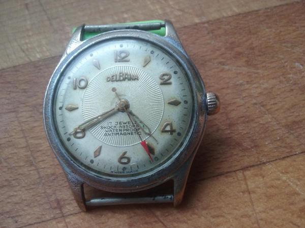

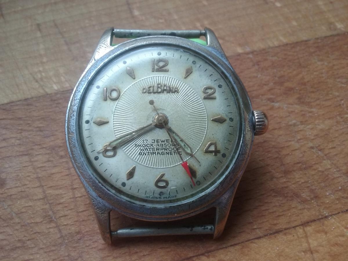

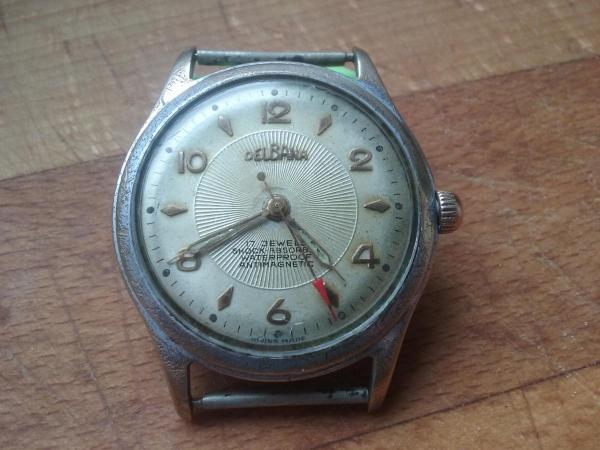

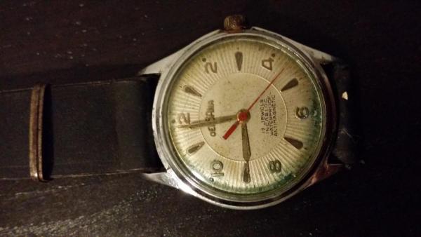

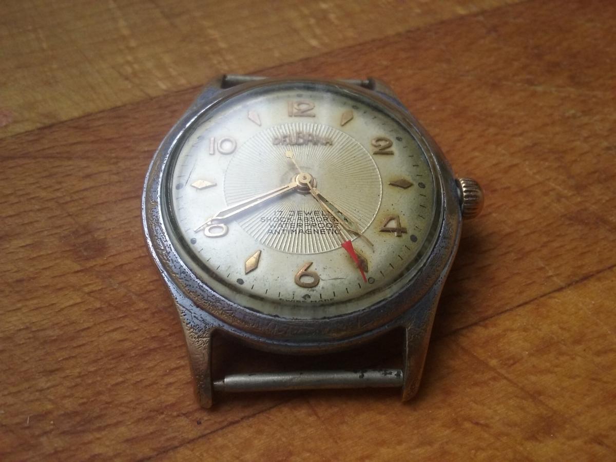

Witam Kolegów. Wpadła mi właśnie w ręce taka oto bidulka. Trochę zmęczona ale koperta w b.dobrym stanie. No tarcza z zielonym nalotem. Mam nadzieję że to da się zmyć. Potwierdzcie , ale wydaje mi się że wskazówka sekundowa nie jest oryginalna.
Tak wskazówka nie jest oryginalna ,Zielenina przeważnie pojawia się od wilgoci ( np mogło być pęknięte szkiełko ) ciężko się ją czyści . A Delbanka OK
Pecunia non olet
Patrząc na koronkę mozna wywnioskować, że przechowywana była w bardzo niesprzyjających warunkach.
Cześć.
Faktycznie ta Delbana sporo przeżyła i przeszła. ;)
Potwierdzam Sławka uwagi. Wskazówka sekundowa podmieniona. Tarczę będzie barrrdzo trudno umyć. Tym bardziej, że już była myta. Sporo indeksów sekundowych już wyleciało. Tego zielonego najprawdopodobniej nie domyjesz. Sprobuj bardzo delikatnie, ale jak nie będzie chciało zejść, to zostaw. Pogorszysz tylko i tak już nieciekawą sytuacje. Koperta była już ponownie chromowana. Koronka również nie jest oryginalna.
Mimo wszystko fajny, klimatyczny zegarek. Spokojnie można nosić i cieszyć się z pięknego, wintydżowego zegarka.

i u mnie też tarcza brzydka ale nic nie ruszam bo już wiele razy pozmywałem indeksy,koronka u mnie za to super (no prawie super ) a kopertę dopadnę gdzieś i wymienię w zresztą jak w innych ))
Edytowane przez daniels36
Wskazówki popraw i miodzio będzie
Arkadiusz K.
Tarcza jak najbardziej ok. Nie wiem czy dobrze widzę ale chyba koperta jest pozaokrąglana, czyli była już odnawiana. I to jest to o czym kiedyś pisałem: trwałość współczesnych tzw. renowacji kopert. Osobiście wydaje mi się, że jak byś ją wymienił na nie koniecznie idealną ale nie odnawianą, plus szkiełko i poprawa wskazówek zegarek zmieniłby się nie do poznania.
no kurka właśnie nie ogarniam jak to wypełnienie zrobić gdzieś był tu temat ale nie mogłem go znalezć
nie krzysiu nie na pewno tego nikt nie robił zegarek kupiony u starszego pana co nie ma pojęcia o jakiś renowacjach itp
aha. No jak się nie widzi w realu to nie wszystko widać dobrze. Ale nieraz można dostać za kilkanaście złotych przyzwoitą. Dużo by to zmieniło.
