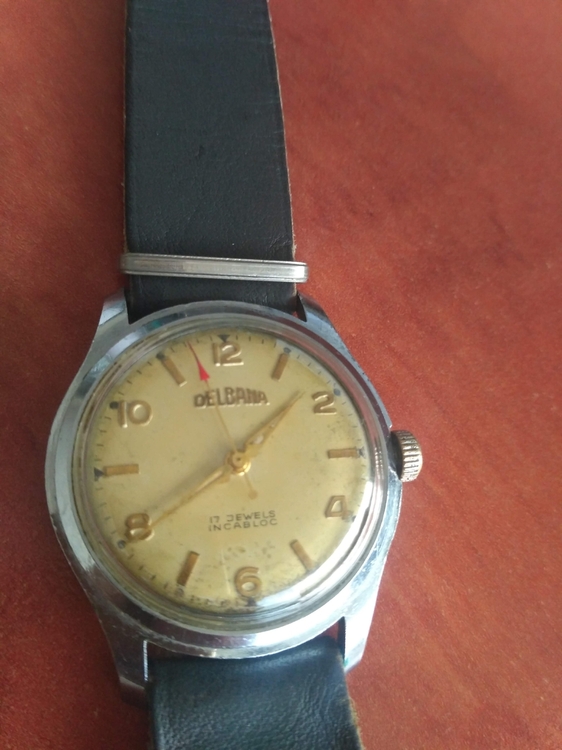

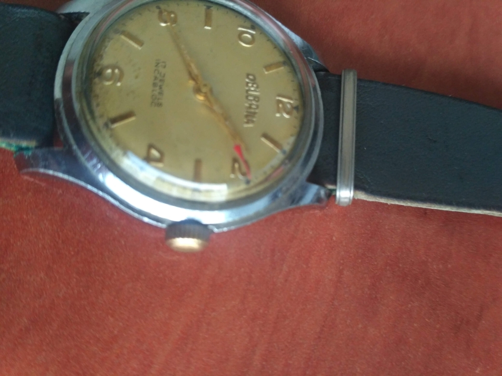

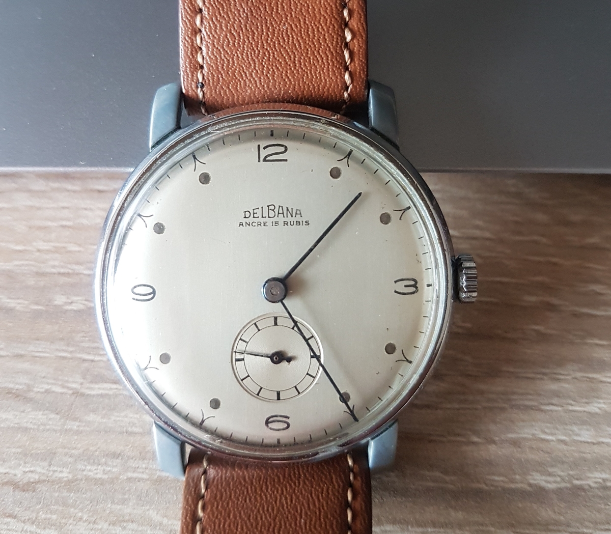

witam,
mój pierwszy zegarek mechaniczny :) Zakupiony wczoraj. Nie mam pojęcia czy wszystko oryginalne, bo się jeszcze nie znam (zachorowałem na zegarki kilkanaście dni temu i dopiero zdobywam wiedzę :) ). Na pewno specjalistom zdjęcia trochę powiedzą. Werku zdjęcia nie mam, bo lekko się nie otwiera, a nie chcę nic na siłę robić.
To zostawiam zdjęcia i wracam zgłębiać tematy o Delbanach :)

W mojej ocenie, poza koronką pozostałe składowe są oryginalne. Co prawda w moim egzemplarzu są inne wskazówki, ale to o niczym nie świadczy. Proponuję jednak odkręcić i zajrzeć do środka, może tam być ciekawszy mechanizm niż powszechnie spotykany w Delbanach mechanizm Felsy lecz AS.
właśnie ta koronka jest jakaś taka duża i niepasująca do reszty.
nie ukrywam, że jest to trochę irytujące, muszę poszukać jakiejś koronki, co by może kiedyś zamienić.

Spokojnie z renowacją i poprawianiem. Warto znaleźć zegarmistrza, który otworzy, oceni czy mechanizm wymaga czyszczenia i smarowania. Może dobierze odpowiedniejszą koronkę.

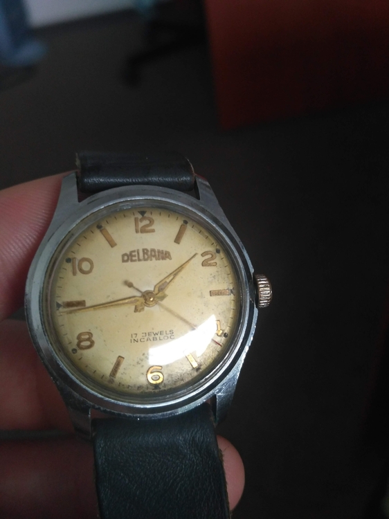

Jedyne o czym myślę, to żeby wskazówki się jakoś bardziej wyróżniały, nic więcej nie chcę robić.
Tak, poproszę tylko zegarmistrza, żeby otworzył i tyle :)
zrobię zdjęcia i zobaczymy, czy to As czy coś innego.

Nie będę polemizował z zegarmistrzem, bo jestem tylko hobbystą ale w tych modelach koronka powinna wyglądać podobnie to tych pokazanych poniżej, a mechanizm to zapewne Felsa 465N lub tylko Felsa 465 , ale jak wrzucisz zdjęcia to będzie widać, chyba że zegarmistrz podał Ci już to dokładnie co w środku.

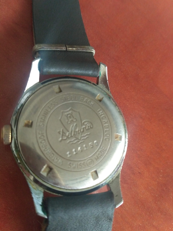

Witamy kolejnego delbaniarza lub przynajmniej posiadacza Delbany. ;)
Koronka z całą pewnością nie jest oryginalna, chociaż nie wygląda najgorzej. Widziałem zdecydowanie gorzej dobrane.
Jeśli majster znajdzie podobną do pokazanych przez Staszka to zmieniaj. Jeśli nie, to zostaw tak jak jest.
Ładny egzemplarz z piękną, orginalną patyną. Gratuluję zakupu. :)

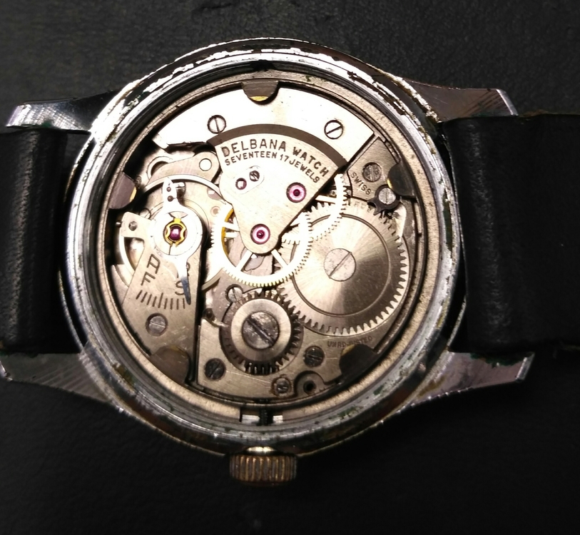

Zegarmistrz mówi, że oryginalna ta koronka, widział na żywo, może faktycznie? No nieistotne, będzie taka :)
na swojej maszynie sprawdził, 46 sek. miała odchylenie, poprawił, podmuchał i pochwalił chód.

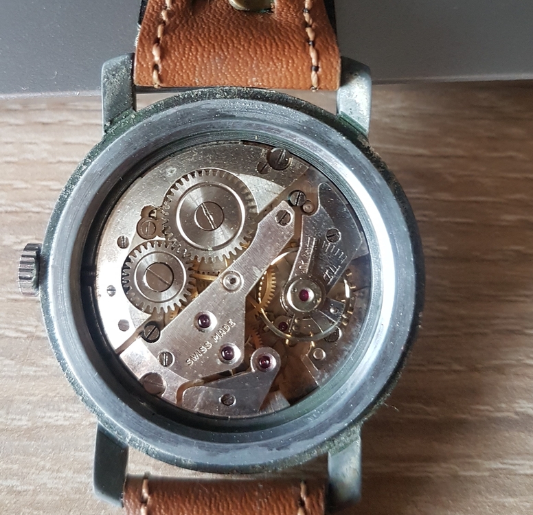

A tak wygląda w środku.

Nie. Koronka nie jest oryginalna. Z całą pewnością. Ale tak jak pisałem wcześniej nie jest najgorzej.
Zresztą... znaleźć Delbanę z oryginalną koronką to teraz jak trafić conajmniej piątkę w totka
Także nie ma o co kruszyć kopii
Mechanizm to Felsa 465N. Najczęściej spotykany mechanizm w Delbanach. Dobrze skonstruowany, sprawny wół roboczy.
Regulator chodu z dużym prawdopodobieństwem może wskazywać na to, że wymaga czyszczenia i oliwienia. Jak większość zegarków z tamtych lat. Nawet jeśli teraz chodzi poprawnie.
Zadbaj o to, a będzie służyła jeszcze wiele lat.

Koronka nieistotna dla mnie, bardziej wolałbym coś podziałać ze wskazówkami, żeby były bardziej widoczne, bo teraz słabo je widzę. Okulista potrzebny :)

Wskazówki są jak najbardziej do zrobienia
Możesz spróbować sam
Jak nie masz wprawy to daj majstrowi. Tylko niech dobierze odpowiedni, „postarzony” kolor lumy

To co ma zegarmistrz to prawdopodobnie jasny seledyn. Standardowy kolor stosowany dziś najczęściej przez zegarmistrzów.
Zdecydowanie lepszy byłby beżowy, dokładnie taki jak masz na resztkach lumy we wskazówkach.
Ja dawałem czasem zamiast fluorescencyjnej lumy farbkę akrylową dobraną kolorem. Kładzie się podobnie jak lumę, tylko nie świeci w ciemności.

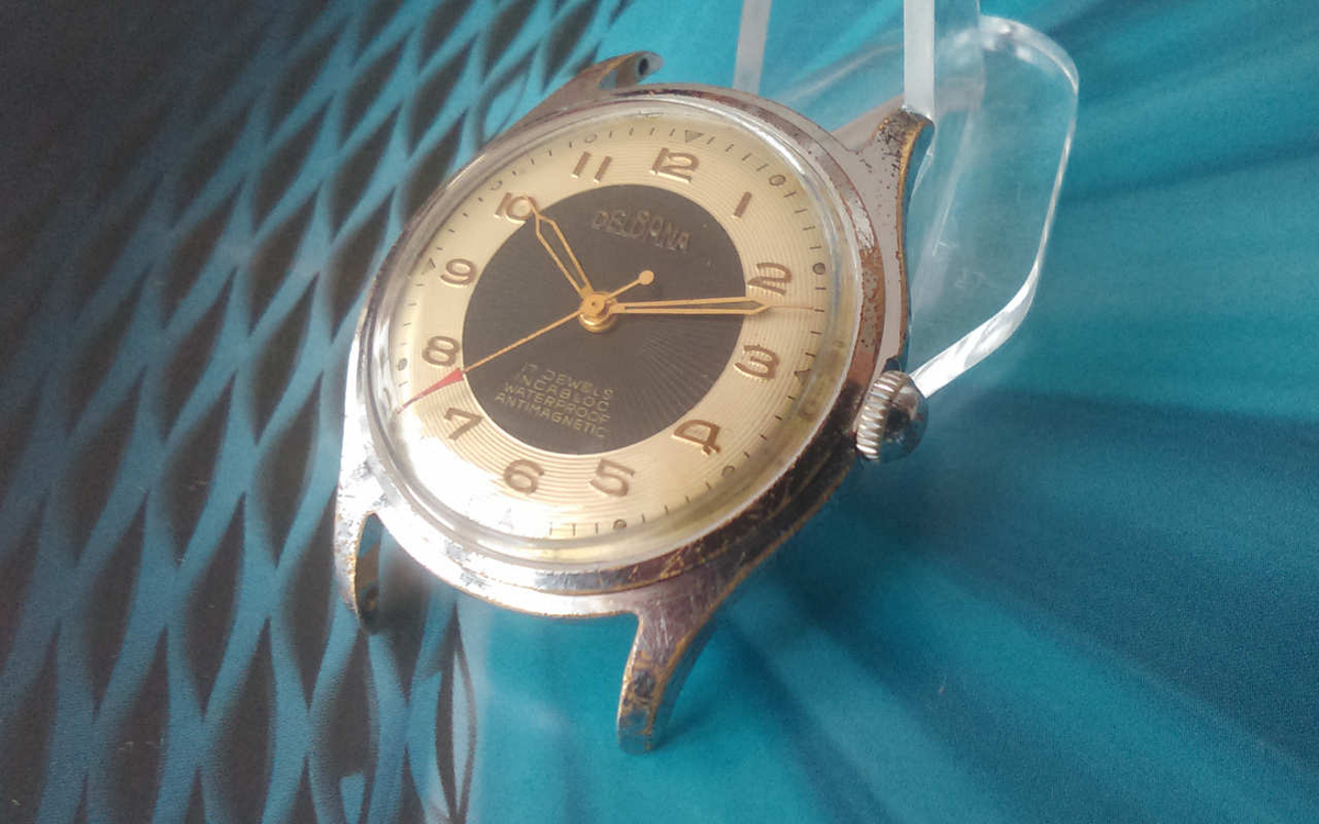

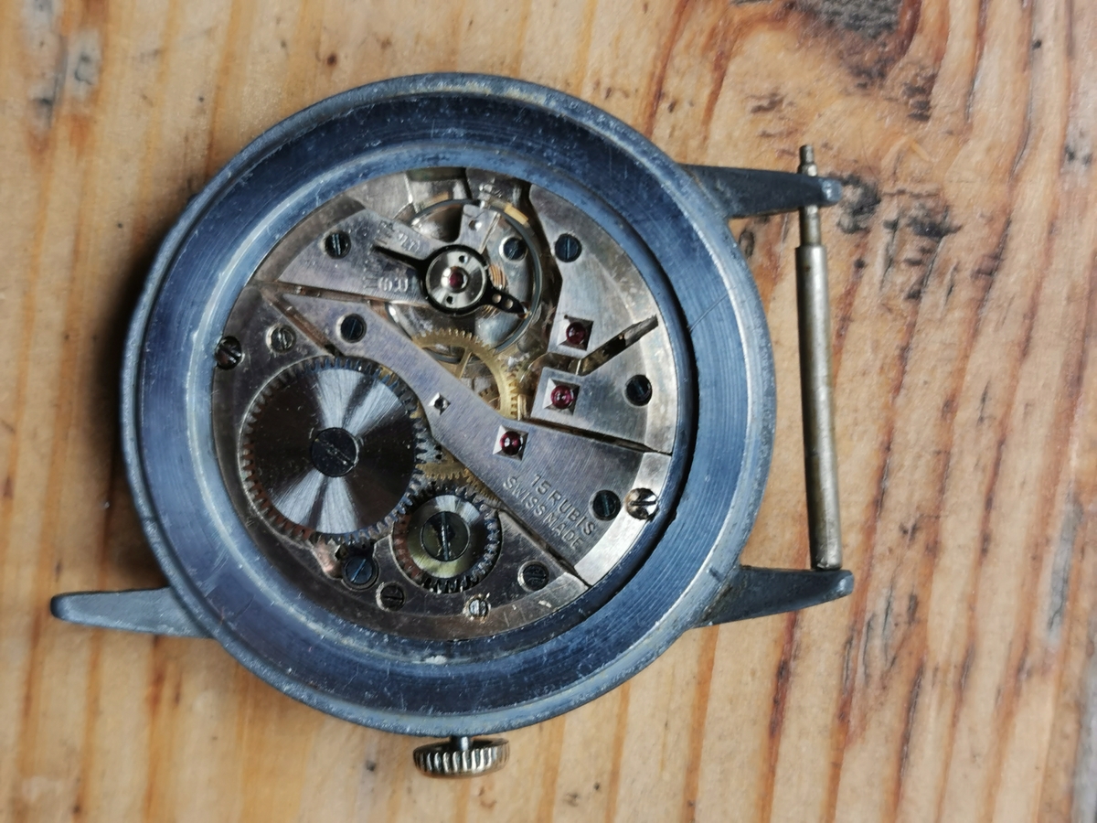

Witam Kolegów ☺️ . W końcu udało Mi się zaleźć dawcę do Mojej najstarszej delbany . Oba werki zostały przeczyszczone , zamieniona koperta , znak sygnatury był pod tarcza F-294 , czyli tak jak odgadywany wcześniej . Ale jest problem jednak jaki to werk i z których lat. Na Ranfft pod tym hasłem werk wygląda tak
http://www.ranfft.de/cgi-bin/bidfun-db.cgi?00&ranfft&&2uswk&Felsa_294
Czyli zupełnie inaczej niż w Mojej delbanie . Można było podejrzewać że to jakiś wpasowany od czegoś innego  , ala pasówka , ale oba werki w tych delbanach są identyczne , czyli , ze takie były wkładane do tego modelu. Spędziłem sporo czasu szukając identycznego werku na ranfft , ale nie znalazłem . A więc z ciekawości szukam dalej czy to jest werk Felsa 294 , a jeśli tak czy ktoś zna, inne źródła ( obrazek )  że to ten werk , czy jakiś inny . Pozdrawiam Chłopaki- Sławek

Mam taką Delbanę jak twoja z paskiem. Niestety jestem poza domem i mogę to sprawdzić dopiero w niedzielę ale na 90% mam tam inny mechanizm.

W końcu znalazłem trochę czasu. To moja Delbana ale mechanizm standard
