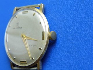

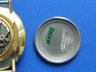

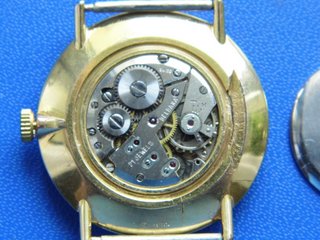

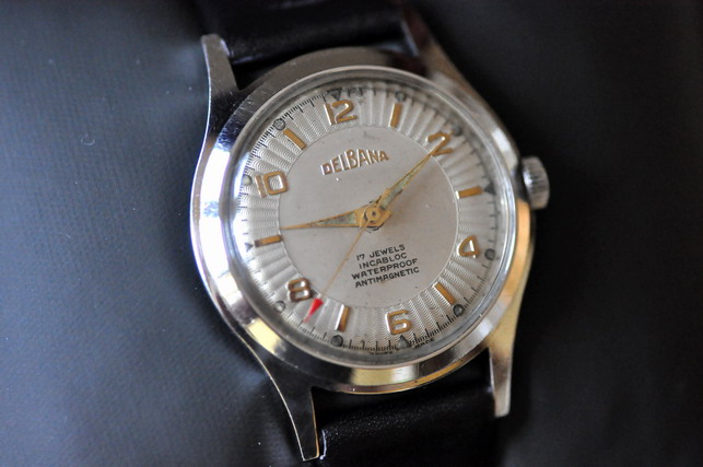

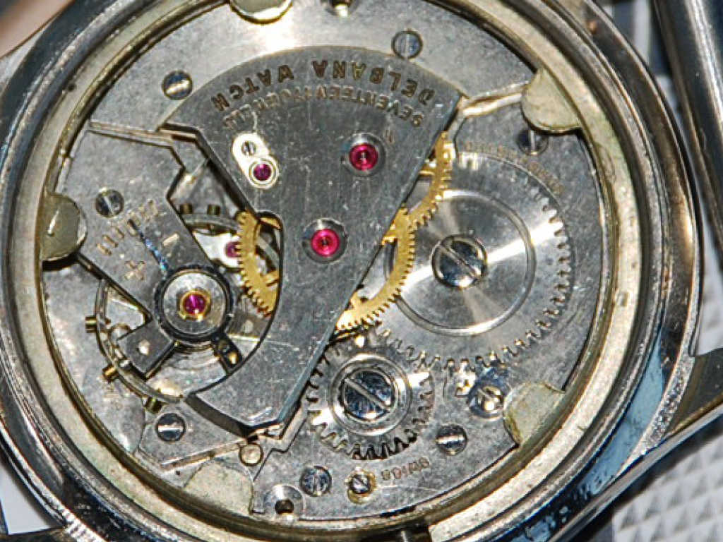

Niewiele więcej mogę dodać. Mechanizm Felsa 465N bardzo często spotykany w Delbanach z tego okresu, ale zarazem uważany chyba za jeden z lepszych w dobrym wizualnym stanie. Koperty też bardzo fajne, natomiast z koronkami tak jak wyżej. Górna oryginalna dolna raczej nie. Dekielki bez głębokich rys do ręcznego doczyszczenia.
Gratuluję,
Czy coś więcej o tej dziwnej tarczy? może jakieś zdjęcia z bliska.
Tarcza mnie też zastanawia bo oprócz "Delbana" nie widać żeby były na niej inne napisy  jak np. na tarczy tej drugiej.
Wrzuć zdjęcia tarczy z bliska, najlepiej po wyjęciu z koperty, to coś więcej można będzie powiedzieć. Zobacz przez lupę czy były napisy, ale się zmyły, czy też była malowana.
Zdecydowanie zasadas ma rację - pierwsza to efekt intensywnego mycia lub niepełnego malowania, przy czym stawiam na to pierwsze - ciut to wszystko blade. Zastanawiają mnie również wskazówki, ale mogę się mylić - ten typ wskazówek w Delbanach mi nie leży i może dlatego zawsze zastanawiam się nad ich właściwym zastosowaniem w danym modelu. Za to koperta i mechanizm w bardzo przyzwoitym stanie. Sądzę, iż zegarek powinien wyglądać tak (pomijając napis Shock-Absorber, bo u Ciebie powinien być Incabloc):
Drugi zdecydowanie bardziej mi się podoba, choć podejrzewam, iż go również umyto - to akurat nie zarzut, ale rodzi się pytanie czy zabezpieczono tarczę, na której widać już wykwity, które jeśli nie zostały zabezpieczone przerodzą się szybko w szalejącą korozję. Jednak obserwując tarczę sądzę, że jednak została spryskana - indeksy błyszczą jak brokat co często uwidacznia się po użyciu satynowego werniksu. To wszystko jedynie przypuszczenia a rzeczywistość może być inna - aby jej doświadczyć należałoby mieć zegarki w ręku.
Niemniej zastanawia dlaczego na deklu Shock a na tarczy Incabloc (mechanizm co widać  z Incaboc) - ciekawe co jest powodem tej rozbieżności (nie chcę już marudzić na temat "sprzedawców")
Edytowane przez John Time
Powodem rozbieżności było moje przeoczenie oglądając mechnizmy zamieniłem dekle przy zamykaniu.Co do wskazówek zgadzam się z tobą.Tarczę oglądałem przez lupę ale nie dostrzegam śladów po napisach.Dziękuje wam również za bardzo dla mnie cenne uwagi.Jestem w sumie na początku "drogi".

Pamiętaj, że uwagi nie odnoszą się do Ciebie, a wyłącznie do zegarków i nie staramy się, przynajmniej ja, poprzez ocenę zegarka oceniać zasadność zakupu, czy zasadność umieszczania danego egzemplarza w zbiorze. To jest zawsze bardzo indywidualna sprawa i subiektywna ocena, co jest warte kolekcjonowania, a co nie, co cenne, a co małowartościowym "mechanizmem". Dla jednych okaz dla innych bubel i niech tak zostanie. Czytając ten watek z pewnością zauważyłeś, że mamy odmienne zdania w wielu przypadkach, co do podejścia do oceny, czy akceptacji poziomu renowacji, a właściwie oryginalności, ale nie przeszkadza nam to w wymianie poglądów, nauce czy też dzieleniu się zadowoleniem z posiadanych zegarków.
Nawet nie zauważysz jak Cię to wciągnie i kiedy z nowicjusza staniesz się starym wyjadaczem. :)

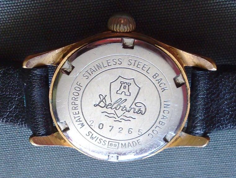

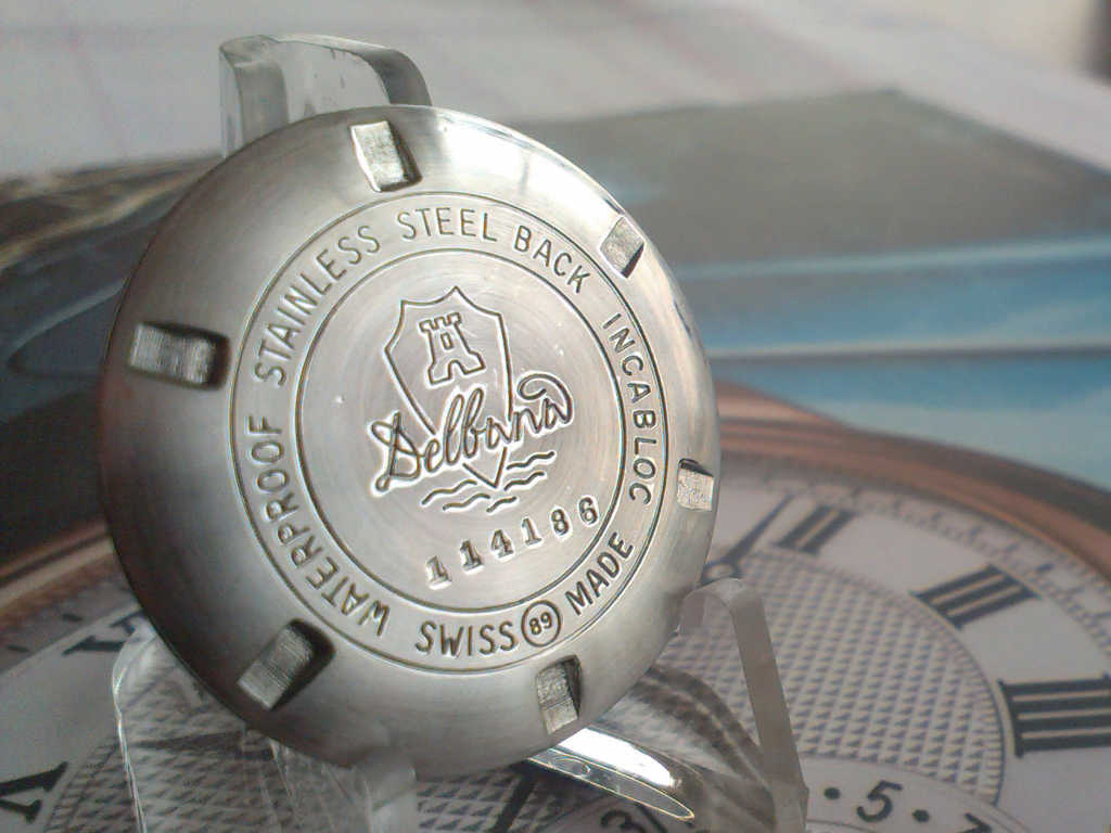

Akurat nie chodziło mi o ewentualną zamianę dekli a o zaobserwowaną niezgodność pomiędzy zapisem na jednym z nich - shock - a faktem iż oba przedstawione mechanizmy wyposażone są w system antywstrząsowy typu incabloc - nie chcę wywoływać dyskusji, ale pytanie niejako naturalnie się rodzi czy podobnie jak w Atlantic'ach również w Delbanach występowały sytuacje gdzie stosowano dekle z zapisem niezgodnym do zastosowanego systemu antywstrząsowego - dotąd jakoś tego nie zaobserwowałem, ale kto wie.
Oczywiście można powiedzieć, iż to firma z średniej lub nawet niższej półki i takie rzeczy mogły mieć miejsce, ale zanim pojawiłyby się takie konkluzje wolałbym nie iść jednak na łatwiznę z takim stwierdzeniem. W tym przypadku chwilowo bliższy byłbym opinii, że to przypadkowa instalacja wykonana przez sprzedawcę.

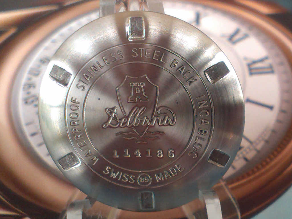

Zatem jak u Was? U mnie w trzech posiadanych Delbanach z shockabsorberem na deklach widnieje zapis "shock". W pozostałej niemal trzydziestce mechanizmy zainstalowany mają incabloc i taki również zapis widnieje na deklach.
Może Delbana, to nie górna półka, ale takiego bałaganu raczej nie mieli. Jak na razie w swoich Delbankach mam zgodność opisu na tarczy z rodzajem zabezpieczenia antywstrząsowego i jeżeli chodzi o incabloc to i zgodność z dekielkiem. Shockabsorber ma u mnie pokazany na zdjęciu dekiel bez opisu. Jestem wyznawcą teorii, iż częściej mogły występować różne wariacje wskazówkowe, natomiast zgodność opisu tarczy, dekielek i urządzenia raczej była zachowana. Oczywiście IMHO.   Sorry za ohydne zdjęcia, ale chodziło mi tylko o przykład.

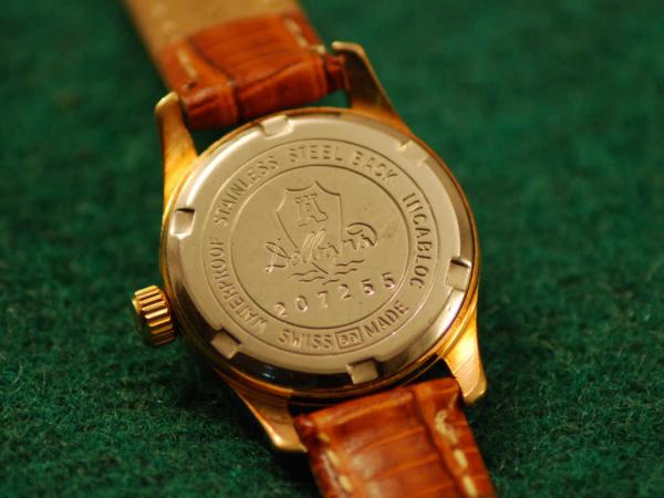

Ja wczoraj bawiłem się dekielkiem i tak teraz wygląda.
Moja damka wygląda teraz tak, a była o wiele gorsza od Twojej.
To rzeczywiście wyszła prima!

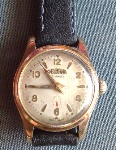

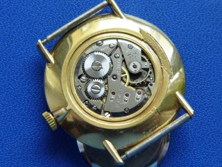

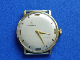

Witam, w swoich gratach znalazłem i taką damską delbanę. Co to jest ? czy warto ją remontować ;> werk AS 1456
Mam jeszcze drugą delbane to jest męska, koperta w opłakanym stanie. Chyba to nic szczególnego ? Na tarczy wkoło ma takie ślaczki ;) Moze napiszecie mi jakąś ciekawostke o nim? Do mechanizmu sie nie dostałem bo mocno zakręcone;/
:)  to jest zegarek marki Delbana - damska.  :)
zadajesz pytanie na które sam bardzo dobrze znasz odpowiedź.
Zegarek z przełomu lat pięćdziesiątych i sześćdziesiątych wersja w złoconej kopercie, którą to, po delikatnym czyszczeniu i polerowaniu dekielka można doprowadzić do przyzwoitego stanu. Tarcza bardzo zniszczona, ale można spróbować przemyć. (Tarcze Delban dość dobrze się zmywają) . Chociaż zdjęcie mało czytelne to wskazówki raczej oryginalna, poza sekundnikiem, którego nie widać.  Koronki nie widzę. Czy warto poddawać renowacji zegarek, to zależy tylko i wyłączenie od Ciebie, dla mnie każda Delbana jest warta uratowania, choć za tego typu zegarek w dobrym stanie wcale tak wiele nie trzeba zapłacić. O mechanizmie nie piszę, bo na podstawie jednego zdjęcia , bez dodatkowych informacji to mało kto się wypowie ;) . O męskiej napiszęwieczorem, ale dobrze by było, odkręcić dekielek, i zrobić zdjęcie tarczy bez szkiełka, mechanizm i koronka.
pozdrawiam
I o to chodzi - zdjęcie mechanizmu z męskiego oraz lepsze fotografie damki.
Renowacja niestety kosztuje - nawet średnio profesjonalna, ponadto zawsze pozostaje czy zegarek po renowacji to nadal ten sam zegarek. Zatem jeśli nie jesteś jakoś z nimi szalenie emocjonalnie związany to pewnie lepiej poszukać w lepszym stanie, co nie musi być trudne, lub te poddać czyszczeniu i zaakceptować. Popieram Zasadasa.
