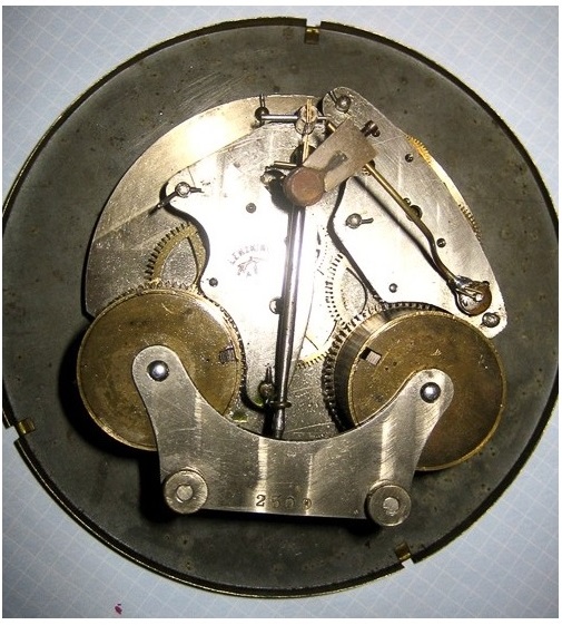

Zaś co do numeracji "od nowa". Nieco młodszy "brat" Beckera, Lenzkirch zrobił coś takiego w roku 1878 (!), przy wdrażaniu do produkcji opatentowanego werku obrazowo zwanego "Brückenwerk"
Nie wszystkie mają wybita datę opatentowania, i bałagan na stronach lenzkirchowych panuje z tego powodu niebywały do tej pory.
O proszę: bęc - i mamy "rok 1850"...:
No i dochodzimy do jeszcze jednej kwestii. Budziki GB (podobnie jak i zbliżone wyroby Lenzkircha) - także te wczesne, mają wybite na tylnej ściance owe Gesetzlich Geschü(ue)tzt. Wzór - model/znak/patent zastrzeżony. We Francji wybito by brevete. Niemiecki Urząd Patentowy zaczął działać w Berlinie od 1 lipca 1877 roku. Systemy patentowania istniały oczywiście wcześniej - we Francji od roku 1791, w USA - rok wcześniej. Trzeba sprawdzić, od kiedy na wyrobach takie zastrzeżenie oznaczano.

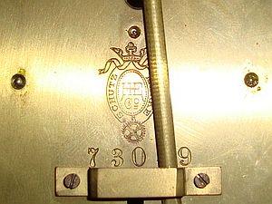

W przypadku Beckerów i Lenzkirchów - zgoda, mozna przyjąć, ze chroniony jest znak firmowy.
Oznaczenie to było używane bardzo długo - ten ma już numer 2 Million +. Nie zwracano także uwagi na poprawną pisownię (od 1880 zalecaną, od 1901 obowiązującą) z "umlaut". Ponoć zeby nie utrudniać życia importerom (vide tekst na NAWCC).
Ale co jest chronione u Wilmanna Ulana??
Jedno jest pewne. Napis miał być "po łuczku".
No i jeszcze jedno - jeśli w fabryce pana Alberta stosowano zasadę kolejnego numerowania wszystkich zegarów "od początku" - to byłby ten budzik jednym z pierwszych wyrobów - gdzieś z roku 1871 - 72 !! (Chyba że jest to produkt firmy "Wilmann - Schlenker" - ale to już całkiem inna historia)
Jak to podnosi kolega Zepernick, oznaczenia te stosowano dość dowolnie i nie były one zawsze "certyfikatem" dokonanego zgłoszenia do UP - niekiedy wyrażały tylko wolę takiej czynności. Procedury zgłoszeń i uzyskania patentu czy zastrzeżenia były zapewne dość kosztowne.

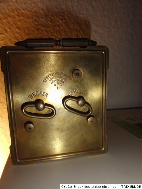

Koledzy, przyjrzyjcie się dobrze, bo moim zdaniem słowa ''Gesetzl Geschuetzt - prawnie (ustawowo)chroniony'',(w tłumaczeniu obecnie) odnosi się tylko i wyłącznie do kotwicy z koroną i inicjałami GB, jako znaku towarowego, a nie do wzoru budzika. ..........................................
Też tak uważam ponieważ tego samego rodzaju budziki LENZKIRCH mają identyczny napis umieszczony wokół sygnatury.
Niemożliwe żeby zastrzegali ten sam wzór wszyscy producenci takich samych budzików.
Na pudełku od prostokątnego małego budzika GB zastosowano podobny dłuższy napis "Fabrik- Marke Gesetzlich geschützt." umieszczony wokół sygnatury.

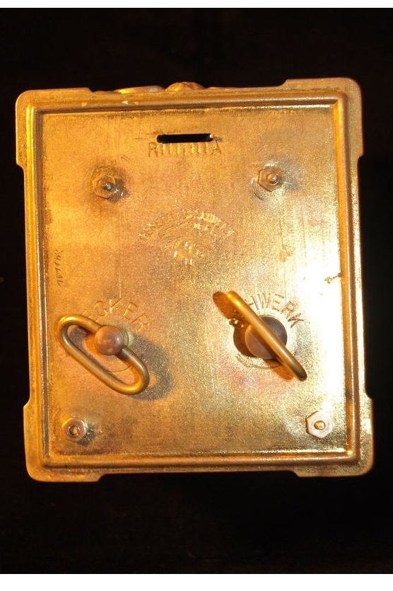

W zalaczeniu zdjecia mojego budzika ,wyrazny odcisk medaille d or oraz druga strona dekla gdzie widac proby spolerowania sygnatury ktora przeszla na druga strone co juz tutaj ktos opisywal(Piotr Ratynski).
Numer jest widoczny i sygnatura medaille d or rowniez wiec albo stempel byl bardzo wytrzymaly i bito tym samym albo co jakis czas wymieniano.Bardziej sklaniam sie do pierwszej opcji bo jednak to cienka blaszka dekla.
Poniewaz mam taki sam numer na werku jak i na deklu oraz zakladam ze napis Gesetzl Geschuetzt powstal po 1894 moj budzik pochodzi wlasnie z lat po 1894.
Prawdopodobnie ten Willmana (nalezacy do Ulana dwa posty wyzej)rowniez mimo niskiego numeru bo posiada tenze slynny napis ktorego data powstania i stosowania jest raczej pewna .
Wypadaloby zamiescic tutaj zdjecia budzikow z numerami i porownywac sygnatury moze wpadniemy na jakis trop odnosnie datowania.
Byc moze napis ten jak rowniez sygnature medalowa umieszczono bo ktos chcial kopiowac ich wyroby?Wczesniej Tarant zamiescil zdjecia kilku Lenzkirchow mlodych bez napisu Gesetzl Geschuetzt a wiec powstalych przed 1894.Zgadzacie sie ze mna czy sie myle a moze ide falszywym tropem?Jezeli chodzi o pisownie z U umlaut lub bez to rowniez i obecnie pisze sie i tak i tak to zalezy czy mamy znak umlaut w czcionce jesli nie to jest polaczenie UE.
