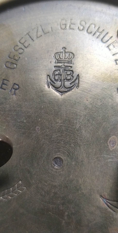

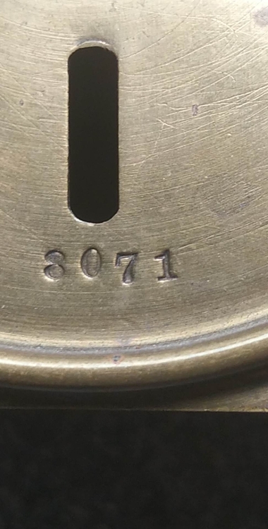

W dniu 20.04.2015 o 14:09, tarant napisał(-a):
Nie, to aż 79115.
Edit.
Aaa ten z Ameryki - 4504. Jak dotąd nie było niższego (chyba ze jeden nasz forumowicz przypadkiem ma kilka ;) )

No raczej 8071 to jest..
Share this post
Link to post
Share on other sites
16 godzin temu, Anansi napisał(-a):
Kurczę ,byłem przekonany  że 3071  ,w  okularach  slabo widac.Mimo to mamy juz  kilka przykładów  wczesnych numerow  na budzikach  i jak widać  na płycie jest logo  GB i  sygnatura  medalowa to  zawęża datowanie poczatku produkcji budzikow wahadłowych oktagonalnych na nie wczesniej niz  1875 rok .Także  budziki  miały osobną numerację.Post Tarant  z 2  strony tego  tematu.
